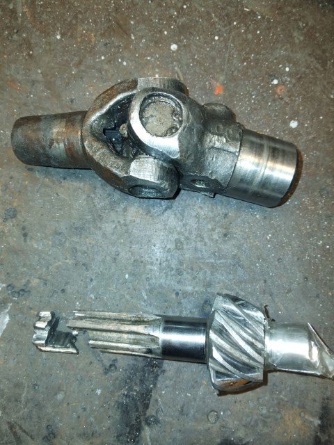

Minulla on kyllä aavistus... Halkihan tuo lienee mennyt jo aiemmin, eikä nyt viimeisen kiristämisen yhteydessä. Perään vaihdoin vuosi sitten uuden vetorattaan sekä laakerit ja tällöin tutkin rattaiden kuntoa. Kunnon valossa suurennuslasilla tarkastaen kiilapultin vieressä oli jo muutaman millin pitkä halkeaman alku. Mikä sen oli alulle saanut, en osaa sanoa? Olin jo hylkäämässä osat mutta varovasti vingulla halkeamaa hioessa huomasin ettei se ollutkaan kovin syvä, ihan pinnassa vain ja menosuunta taakseepäin kohti perää. Hion halkeaman pois ja siistin työstetyn kohdan ja näillä onkin nyt vuosi päästy. Ennen roikkarallia tuo oli vielä ehjä/kokonainen kun otin silloin perän pois koneremontin tieltä. Kiilapultinkin kiristin viimeksi tuolloin (seuraavaan sokan uraan), ja silloin tuntuma korjaantui vielä napakaksi. Olisi pitänyt jo näköjään tuolloin vuosi sitten vaihtaa mutta nuukuus, tyhmyys ja usko omaan tekemiseen olivat liian vahvat :lol:
Käyn parhaillaan kauppaa toisesta varaperästä, ja korjaillaan tämäkin sitten kuuluisasti joskus. Muistin ostaneeni rompetorilta käytetyt vararattaatkin, mutta eihän säkissä ollutkaan kuin isompi lautaspyörä sekä kasa nokka-akseleita :lol:

Kiilapultista pitää olla "löysät" pois..varsinainen kiristys ei ole olennaista. Eli itse olen laittanut tuohon M8/nylock mutterin ,,jota aina sillointällöin kevyellä sormiotteella kirin..se on helppoa kun ei käytä vanhan k:n tyylistä suojakuppia edessä(kuten Uralissa ei ole). samalla tunnustelee aina onko perän mutterit swingin kiinnitykseen kiinni. Tuota kiilapulttia ei siis tarvi kirii lujaa ,vaan löysät pois,silloin tuplakuulaa ei rasiteta liioilla välyksillä.

Kun on tapana ollu testailla kaikenlaista...niin pitihän se katkennut pinionikin hitsata...seivasin reilusti...MIGillä täyttelin...rälläkällä ja viilalla muotoilin boorit ja reiän....ja eiku testiin....sinnehän se jäi perään lopullisesti...poistin sen,kun kun olin ajanut lautasparin loppuun..
Eihän akseli ajaessa hajoa...vaan kyllä sen hajottaa sötöstelevä kaikkitietävä harrastaja...kuten siis minä..

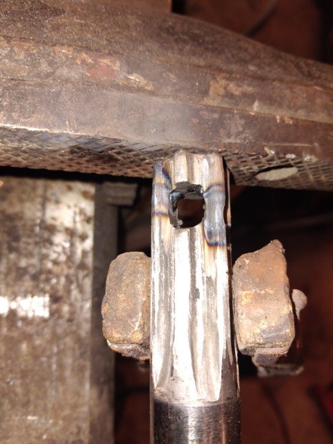

Alkaa tämä renkaanvaihto hieman laajentumaan, mutta kokeillaan nyt sitten vaikka karpin mallia ja katsotaan jääkö tästä jälkipolville kerrottavaa :lol:
Taidan jättää toistaiseksi suojakupin kartaanin päästä pois, niin näkee tuon kiilapultin tilanteen ja pystyy ihan käsin kokeilemaan milloin korjaus räjähtää käsiin... Tuntipalkoille tässä hommassa ei kyllä pääse, mutta onneksi harrastaminen on mukavaa.
Rikki on.jpg (84.85 KiB) Katsottu 5159 kertaa
Ehjä on.jpg (66.18 KiB) Katsottu 5159 kertaa

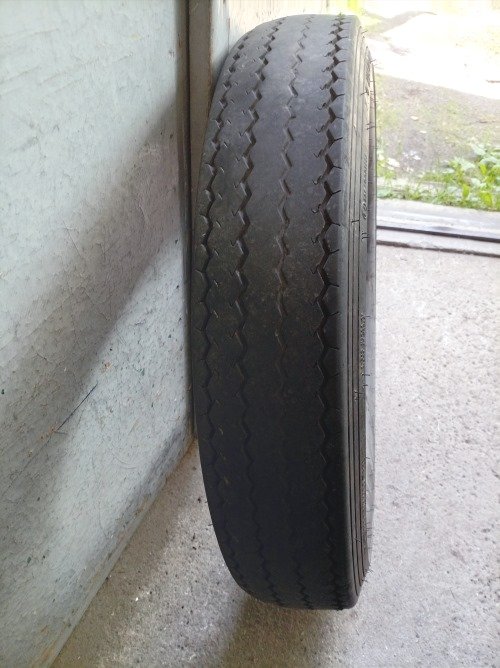

Olisin jotenkin (jostain ihmeensyystä) kiinostunut kokeilemaan wanhaa Michelin collektion X rengasta vwmopossa...noita oli pikku autoissa Citikat mm. kokoa 5.5"-16 muistaakseni..se ei ollut aikanaan huono rengas, ja sitä saisi edelleen,,mutta huonosti löytyy teknisiä (mitta) tietoja ko. renkaasta juuri kokoa 5.5-16" ,,jos on parempi hakija kun minä ja löytää kattavan mittatietolinkin niin laita mulle se linkki...eipä muuta tällä kertaa.

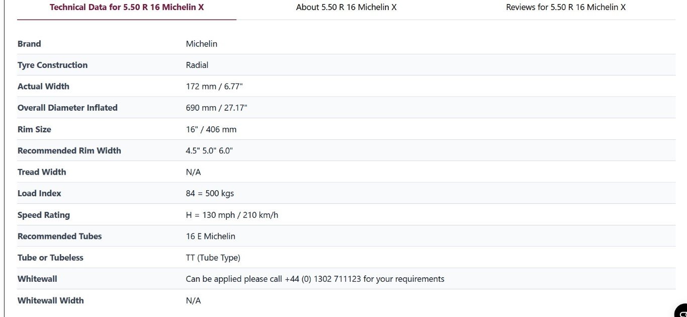

Onkohan nimi lyhennetty vai kyseessä eri tuote, mutta tuollaista Michelin-ukko on laittanut rättäriin. ( Feature #2-osiossa sivulla siellä alempana )
https://www.michelin.co.uk/classic/tyres/michelin-x
Tässä mainitaan enemmän mittoja:
https://www.longstonetyres.co.uk/550r16-michelin-x.html
Re: Rengaskaupoilla
Lähetetty: 29.05.2026 22:19
Joo..hieman arvelinkin että tuo todellinen leveys tuossa renkaassa on liian iso mopoon...ei oikein mahdu,,kiitos hyvästä linkistä.

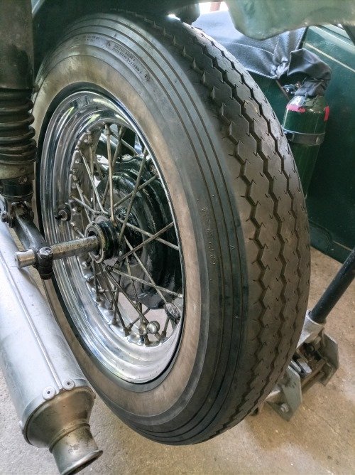

Ei oikein rengaskaupoilla, mutta oli vaihdettava jo vwmopoon takarengas ,vaikka arvelin se kestävän juhannukseen..oli jo aika lopussa,,en viitsinyt riskeeraa enää. Laitoin tuollaisen "miljönääri gummin" wanha valkosivu Shinko 240 5"-16 ..en kyllä tuollaisia valkosivuja itse osta. Tuo Shinkon 240 on ollut kohtuu kestävä , hiljainen ja pahuksen kiva ajaa.. tuollainen oli jäänyt laariin jostain,,no poltellaan pois sekin..
