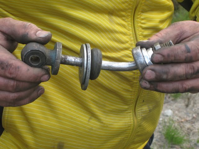

Talliin pitäs lähtee... tulikin mukava ja halpa korjaus juttu mieleen vuodelta 2011.
Urre Koskisen vaunusta meni iskunvaimentajan varsi väännyksiin, tekaistiin luonnosta hyvät varaosat ja vähän varallekin :lol:

Vääntynyt varsi :think:
Vienan Karjala 2011 325.jpg (55.2 KiB) Katsottu 5575 kertaa

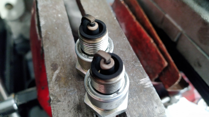

miltä ne tulpat näyttää jos ne avaa vaikka n. 10 km ajolenkin jälkeen,(kone ei vielä ole täysin kuuma)ilman tyhjäkäyntiä ajon jälkeen? Onko sulla käytettävissä Colortune testitulppaa, ja tuleeko tuo huonokäyntisyys esiin ihan paikallaan kylmänä käyttämällä?
Re: Sekalaista ongelmaa...
Tämä on ehkä huono vaihe arvioida tulppia, mutta kuvassa briskin tulpat, uutena laitettu ja niillä ajettu reilut 10km.
Tyhjäkäynti on kylmänä ja kuumana ihan normaalia näilläkin länsitulpilla, eli siinä en huomaa että ongelmaa olisi. Ainoastaan kylmänä pintakaasulla ajellessa tulee tuo nykiminen. Kylmällä viittaan siihen, että pytyt on alle 100 astetta.
Colortune löytyy kyllä, se on vaan tuolla vähän kauempana nyt, että en ole päässyt kokeilemaan.
Viestit: 8120
No eipä paljon puhtaampi tulppa voisi olla käyvästä koneesta.Tuo tulppa on kyllä itsepuhdistuvaa mallia ,eli tuo tulpan kärkiosa on hyvin palotapahtumassa mukana(ei siis poterossa) , mutta noin lyhyen ajon perusteella kylmäkäynnistyksineen, liikaa polttoainetta se ei ainakaan saa. Kokeilisin nostaa neulaa , ja tarkailisin tulpan (colortunen) avulla kuinka paljon neulaa (riippuen nykytyksen alueesta) tai tyhjäkäyntisuutinta tarvii suurentaa/nostaa että tulppaan /colortuneen saadaan väriä .Kaasukahva merkinnöistä voisi päätellä kuinka tarkka ja mikä on sen kaasun asento (1/4..1/2 ..3/4 ) kun nylkytys tuntuu, ja sitten päätellä millä kaasun/suuttimen alueella mennään silloin.
