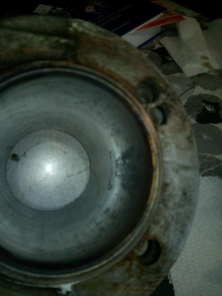

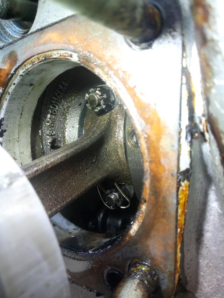

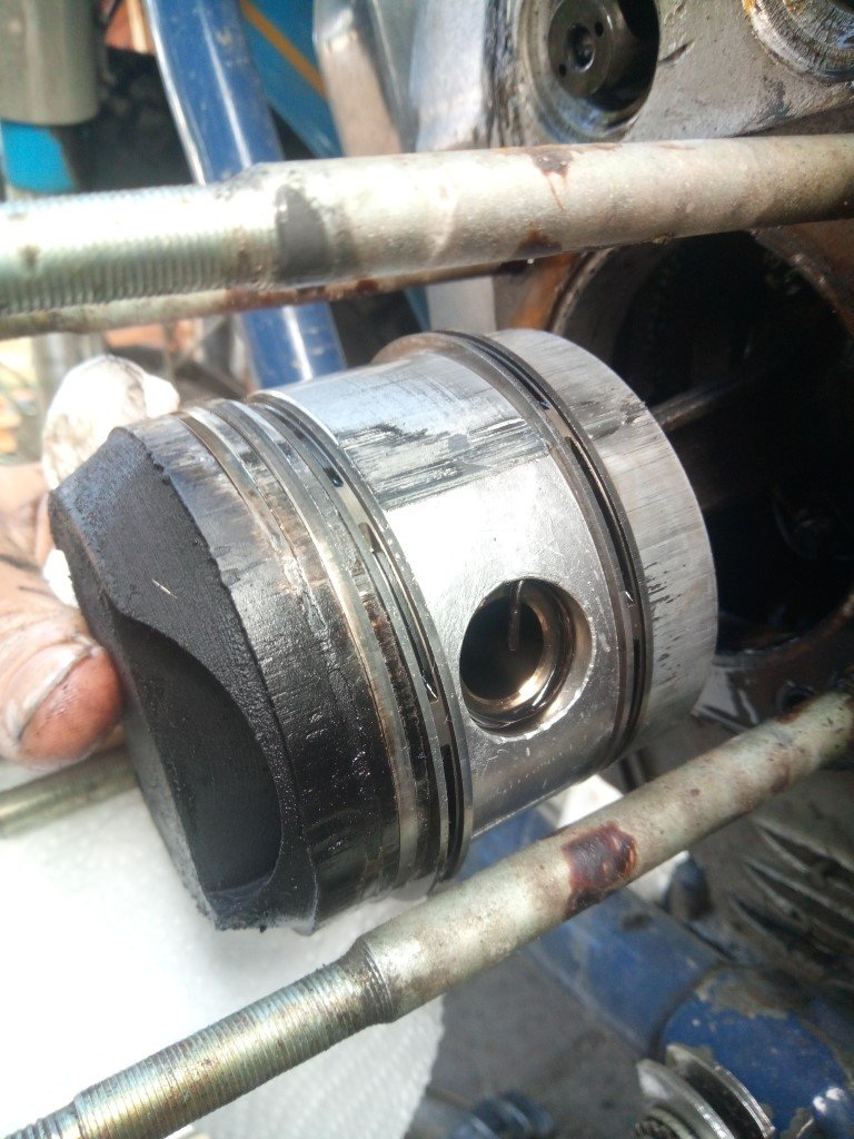

Itku pitkästä ilosta! Venttiilinvälyksiä tänään säätäessä eteen tuli tilanne, mikä johti aina vain edespäin kohti suurempia kysymyksiä...
Vasen imuventtiili sekä oikea pakoventtiili painuvat kasaan pienehköllä sormivoimalla, ja ruuvimeisselillä koittamalla vaikuttaa siltä että sisemmät jouset ainakin ovat poikki. Oli kaunis kesäpäivä, ja otin sivuvaununkin irti että saisin paremmin tilaa (takakiinnike olikin löystynyt itsestään, on se neppari aina yhtä avulias itsensä kanssa.) Otin sitten molemmin puolin kannet sekä sylinterit irti, kun kerrankin on ruvettu purkamaan.

Vasemmalla lienee malliesimerkki kiinnileikkautumisesta. Vasen sylinteri ei itsessään näytä liian pahalta, lasittuneelta ja kuluneelta vain.
Vasen kiertokanki, onkohan siellä toista sokkaa ollutkaan vai lieneekö seikkailemassa pitkin moottoria ;-) Onkos tuohon jotain mittaa paljonko kiertokanki saa liikkua kampiakselilla ikäänkuin pitkittäin, nyt mahtuu 0,7mm liuskamitta kangen ja kampuran väliin?
Oikea sylinteri on myöskin lasittunut, lukkosokan kohdalla on pientä uraa sekä alaspäin eli maata kohden sylinterin pinta on ruostunut/kuoppautunut? Sormenpää ei tunne mitään kun yrittää kohtaa sivellä, mutta kynsi raapii kyllä kyseistä kohtaa. Molempien sylinterien yläpuolella/taivasta kohden oleva yläreunus on hyvin karstainen, mutta alaosa hyvin puhdas.
Sitten, oikealla männäntappi liikkui sormivoimalla edes takas, hakkasi lukkosokkia vasten... Erittäin kevyellä naputuksella irtosi männästä, tapin pituus lähellä 65,5mm. Lukkosokkien urien etäisyys männässä liene lähempänä 67mm? Vasemmalla ei tuollaista ongelmaa, on jämptisti paikoillaan?
Mikäköhän tässä olisi raadin mielestä mielekkäintä, toista moottoria ostelemaan, nykyisen purku atomeiksi keskellä kauneinta kevättä vai uudet sylinterit ja/tai männät? Plus tietty ne ensin mainitut venttiilijouset :lol:

Onhan tämä niin tuttu ja turvallinen näky.. Justiinsa otin saman näköiset männät pois Uralista. Eiköhän tuo kone ole ihan korjattavissa, että ei tarvitse uutta ruveta etsimään. Sylinteritkin voi hoonata seuraavaan ylikokoon?
En tiedä mikä on nieprissä tuo kampiakselin limpun ja kiertokangen sallittu välys, mutta sellainen luku on jäänyt mieleen kuin 0.2mm.

Ei tää paha ole. Joko priimaa tai ajelua, ratkaisee.
Välys kierokangessa on mitä on. Ei ole korjattavissa kuin käytettyjä osia etsimällä josko löytyy paremmalla mitalla oleva kanki/kampura.
Oma minimi. Lukkosokka mutteriin. Venajouset. Hooni ja männänrenkaat. Männistä viilalla lekkomisjäljet pois, ne on nyt "koneistettu" ajamalla kyseisiin sylintereihin. Minimistä eteenpäin löytyy kaikenlaisia vaihtoehtoja.
Ajoin ~7000km koneella josta viilasin mäntiä 3 kertaa. EU mäntiä ei vielä tehty, niin kaikki tarjokkaat oli yhtä arveluttavia. Kone hajos lopulta muista syistä... :mrgreen:

Kiitoksia vastanneille, on se yhtä aikaa mukavaa että myös enemmänkin harmittavaa että muutkin painivat tai ovat painineet samojen ongelmien kanssa... Justeerille peukut pystyyn ja Urali ajokuntoon :auto-dirtbike:
Omituisen hyvin tuo pelitti ollakseen noinkin huonossa kunnossa, kulki kumminkin huippunopeutta mittariinsa yhdeksääkymppiä (kerran koitin, muuten saa täysperävaunutkin ajella ohitse :shifty: ) Mitä nyt hieman huohotti ja savutti kylmänä, sekä kaasuttimien synkkaus oli nyt keväällä yhtä helvettiä saada kohdalleen :oops:
En ajatellut heittää konetta kokonaan verkonpainoksi, täytyy nyt tehdä remonttia sen verran että matka taas jatkuu, ja ottaa tuo kone vaikka (joksikin) talveksi pöydälle ja tutkia mitä se on syönyt... Jokin varamoottori olisi kätevä, yhdellä ajaisi jo toista saisi näprätä ihan rauhassa.
Sylinterit saa kuntoon hoonaamalla, sekä männät ajattelin vaihtaa molemmat uusiin. Näkyy nytkin olevan eri paria kun tarkemmin katsoo. Hajonneessa on kyljestä männäntapin vierestä koneistettu sivua matalammaksi, sekä näyttää muutenkin tuoreemmalta tapaukselta kuin toinen. Lienee vaihdettu viime remontin yhteydessä uuteen... Nyt se olisi tosiaan sisäänajettu sopivaksi!
