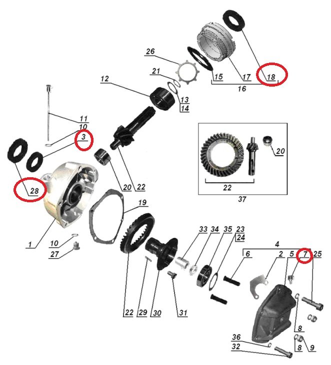

Niin. Shock Proof tuli tehdasuuden Uralin länsivitton tiivisteiden 3 & 28 (ovat peräkkäin tuplavarmistuksen takia) kautta läpi vanteeseen... Puski myös 18 tiivisteestä ja jopa tuosta 7 hatusta joka on 70cm pitkä kumiletkun päässä penkin alle vietynä. Myönnän että olin ihmeessä kun perä oli kuiva.
Ajo oli tosin reipasta matkavauhtia tunnista toiseen kesähelteellä, ei postilaatikkoa.

Outo juttu, ihan tutkimisen arvoinen..mulla ei mitään ongelmaa vaikka ajaa vwmopolla päivän reipasta vauhtia.Huohotin perässä on vaan se nepparin mittatikun tulppa..samoin hesan uuden uralin mies..vetää kesäisin vielä perävaunua ja on ajellut sen reilun 30 tkm redlinella (2WD) ei vuoda perästä ei laatikosta...vaikee kyllä sanoa mikä sai aikaan vuodon, mutta ensimmäistä kertaa kuulen tuollaisesta...siis ehjässä mopossa..vanhemmat kyllä tihkaa monesta paikkaa, ja monesta syystä ,joista öljy on se pienin syy.
Tuossa vois hyvinkin nyt kun vaihtaa uudet akselitiivisteet , niin kiristää jousta(jousia) vaikka 1.5..2 mm jos tihkuminen(tai tuo ei oikein ole enää tihkumista) rauhoittuisi.
