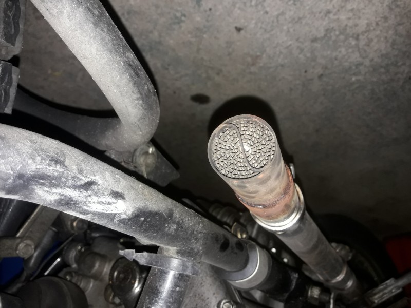

Kaikkee sitä pyörän pakoputkesta löytääkii...
Eiköhän nuo teesiivilät jouda eläkkeelle.
sooloillen , t.hh

Samat tötteröt panin metallinkeräykseen.

Lie ne enimminkin tarkoitettu kipinänsammutus tarkoituksiin , eppäilen ma... tuskin mitään kattivaikutusta noin pienillä ja kaukana lämmöstä olevilla sihvilöillä on ajateltu olevan. Mutta pirulliset tukkeet ja piiloon laitettu...

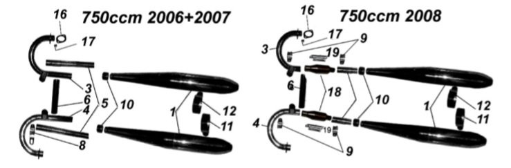

750 2643 IMZ-8.123-12036-10 Branch pipe with catalyst for 2006 + 2007, chrome, d=36mm, L=24cm
Ret/RetS 2056 IMZ-8.1236-12036 Branch pipe with catalyst Retro until 2008, chrome, d=36mm, L=45cm
Wolf 1467 IMZ-8.125-12036 Branch pipe with catalyst leftside, chrome, d=36mm, L=38cm
Wolf 1468 IMZ-8.125-12037 Branch pipe with catalyst rightside, chrome, d=36mm, L=38cm
...mutta katteina nää jatkoputket käyrän ja änärin välissä esitellään. Siellä on tommosta verkkohuttuu tukkeena. Lähti kuikaan 2006 Retrosta tässä taanoin :shifty:
Aluksi oli nää "purkkaliimat" ja vuonna 2008 tuli oikeet katit. Selkeet möykyt joilla saatta olla jotain vaikutustakin.
Kuvassa 5 on tää verkkoputki ja 18 oikee katti
750 3307 IMZ-8.128-12036-00 Catalyst housing empty from 2008
750 3600 IMZ-8.128-12036-09 Catalyst with housing from 2009 d=35mm
JA HEI. Kattimutikkaa myydään näemmä myös uutena (ilman sisuskaluja) varaosaksi :mrgreen:

Asian hauskuutta lisää tuo pärrän vuosimalli... se kun on numeroiden valossa 2001.....tosin reksteröity 2007.
Ilmeisesti ikkäänkuin jälkirakennelmaa , kannethan on vielä tökkää putki sisään mallia.
T. hh
Viestit: 8596
Re: Päivän salto III
Ernie Franke kertoo.... >>>>>>> konvertteri putki:
Ps oma kokemus on että se väliputki kannattaa tukita, niin saa yksilölliset vaimentimet tai hankkii uudet alkukäyrät

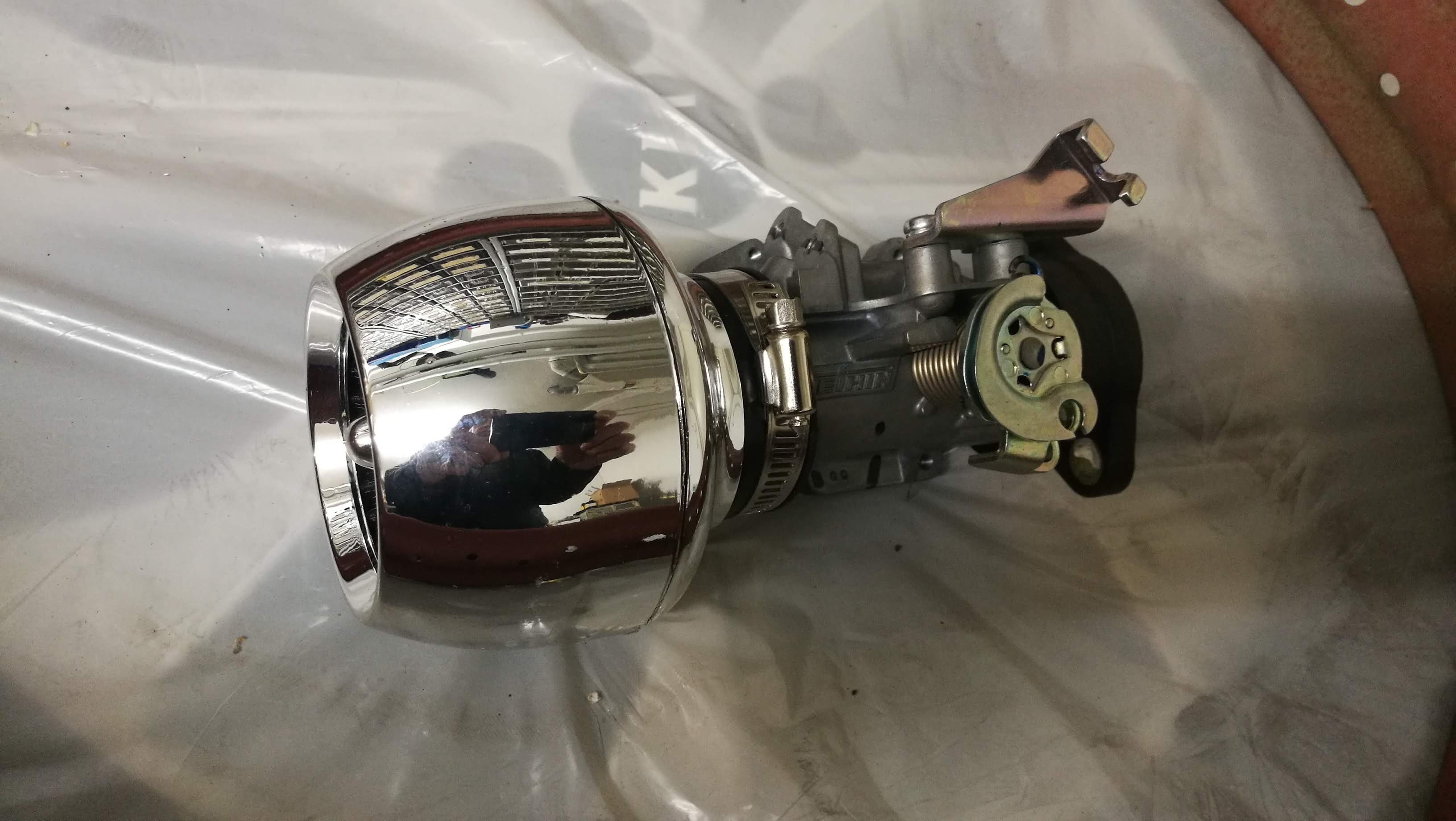

Uudet Keihinit K pyörään.

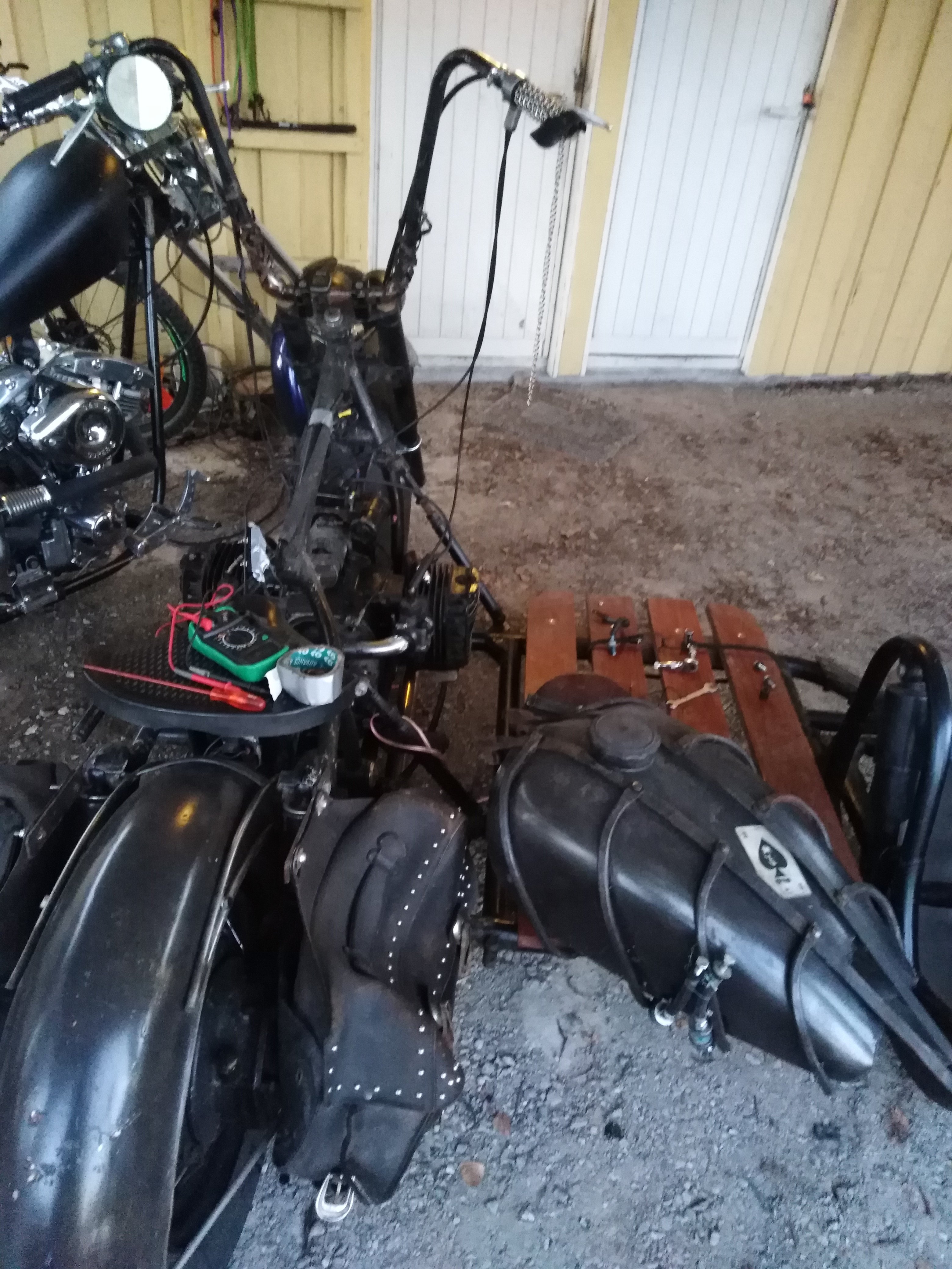

Kipinä hävis kaasutinremontin yhteydessä. No, se nyt vielä menee normaalin rajoihin näissä.
Puolalle tuli 6v silloin kun piuha ei ollut kiinni Puolassa. Kiinni ollessa jännite tippui 0,3 tms volttiin. Akulla kyllä oli tällöinkin 6v ja valot paloi kirkkaasti. Mittasin Puolan ja se oli mielestäni ok. Kärjet toimi ok. Kondensaattori oli mielestäni sökö. Se nyt on vaikee mitata, mutta näin päättelin.
Ei ehkä selitä kuitenkaan kaikkea, mutta vaihdoin kuitenki kärjettömän sytkän.
No sillä oli sama homma jännite hävis, kun piuhat laitto kiinni. :doh: eikä kipinää näy eikä kuulu.
Sitten ei muutaku testaamaan uutta tankin yhdysletkun pikaliitintä :dance: tankki lähti helposti irti ja pääsin käsiksi piuhoihin. Niissä ei ollut mitään epäilyttävää, mutta virtakytkimen liittimet oli kyllä epäilyttävät. Lienee kytkimessä oli vika.
Kipinäkin löytyi lopulta :dance:
