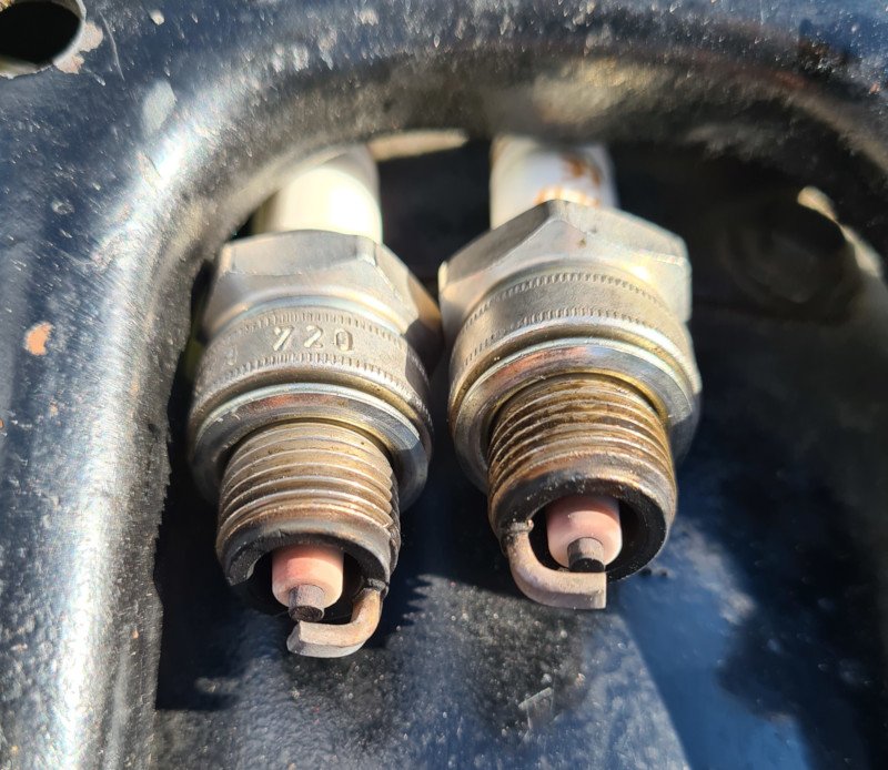

Kävin koeajolla ja pitää vaan ruveta uskomaan, että tulppien kärkiväli on oltava 1,2 - 1.25mm. Poksetta ja nykimistä ei enää tullut ja toimi hyvin kovillakin kierroksilla. Myöskin aikaisemmin moottorijarrutuksella kuulunut epämääräinen poukkoilu on nyt siistiytynyt. Ajon jälkeen puola ei tuntunut epänormaalin lämpimältä, mutta ajon aikanahan sitä ei tietenkään pääse mittailemaan.
Kyllähän nämä minun tulpat toki melko kalpeilta näyttävät:
Mutta lämmöt oli kuitenkin alle 160 astetta, joten ylikuumumisesta ei ole vaaraa. Tulppien värin mukaan laihalla mennään... mutta colortunen mukaan seos on kohdallaan, sininen jossa kelleräviä sävyjä.
Jostakin kumman syystä en voi nostaa neulaa enempää, kun alkaa nykimään liian rikkaan seoksen merkkinä... tällä kai sitten mennään.

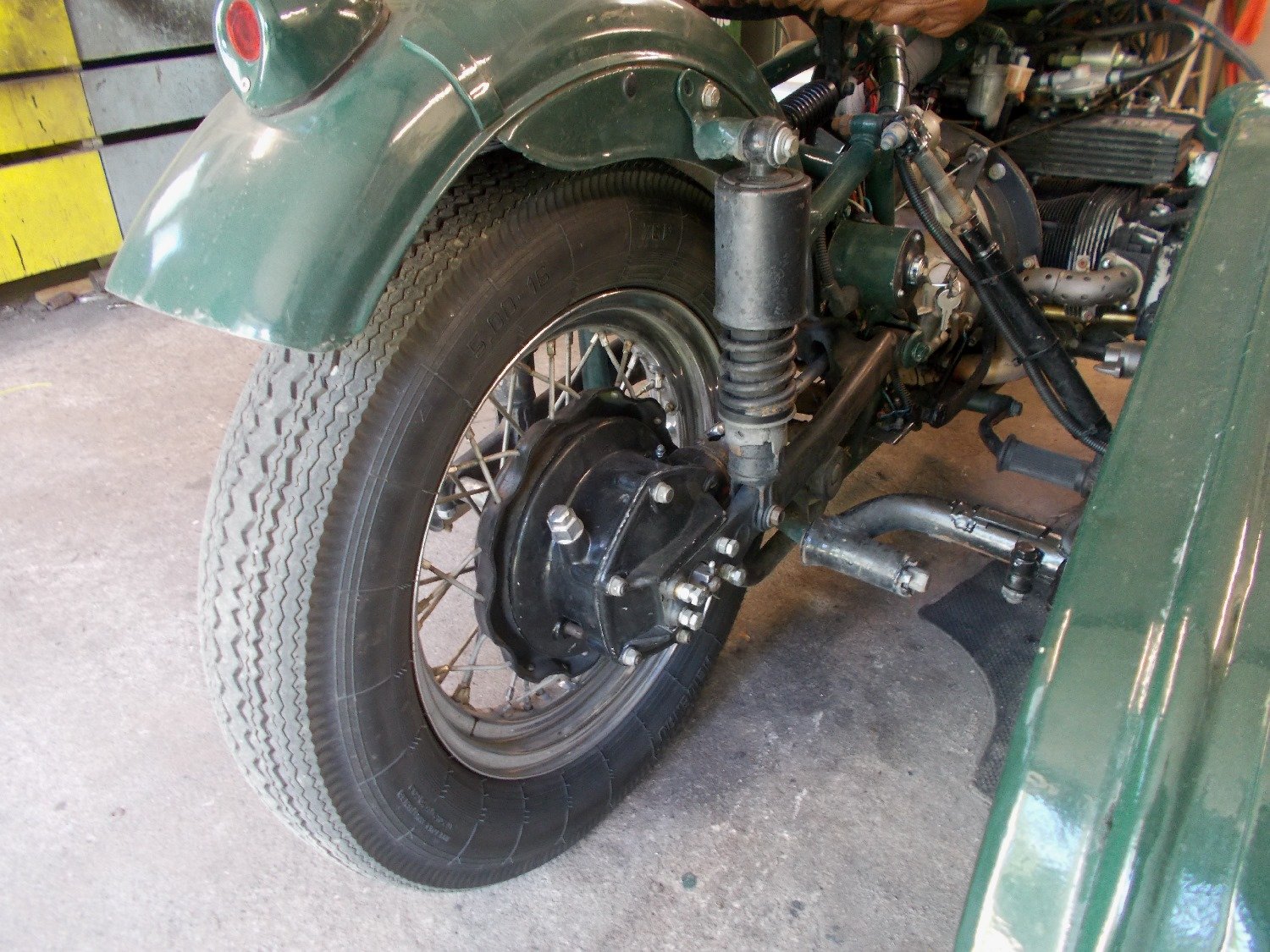

Oman mäntäremonttini jälkeen on tullut ajettua nepparilla (vain :-| ) jokunen sata kilometriä, ja alan kallistua siihen lopputulokseen että idästä tullut kone toimii silloin kun se tuntuu toimivan... Olen säätänyt neuloja, sytytystä, synkkausta, yrittäen saada molemmat pytyt toimimaan samoin. Oikean sylinterin tulppa on jatkuvasti vaalea, sekä lämpötila noin 15-25 astetta suurempi kuin vasemmalla. Lievä rikkaan seoksen nykiminen/kangertelu alkaa jos neuloja nostaa rikkaammalle, mutta tulppa edelleen vaalea. Tällä hetkellä paras yhdistelmä tuntuu olevan neulat keskiasennossa ja sytytysennakkoa rahtusen enemmän mitä kampuran merkit kertovat. Kaasareina K-65 ja sytytys on kärjetön.
Näillä säädöillä on nyt päästy omaan uuteen ennätykseen, hitusen vajaa sata kilometriä maantieajoa nopeudella 70-80kmh yhteen soittoon ilman ylikuumenemista tai muutakaan traumaattista tapahtumaa. Sama myös toisinpäin, kävin Hämeenkankaalla testaamassa maastokykyä ajamalla kinttupolkuja käytännössä ykkösvaihteella ilman ongelmia* :dance: Taidan jättää säätämiset sikseen. Olkoot tulppien väri tuollainen, ja pytyt eri lämpöiset. Tuntuu toimivan näinkin kerrassaan riittävästi, ellei jopa hyvin. Tosin vasen puoli täytynee ottaa auki ja tarkastaa tiivisteet, nyt se mokoma merkkaa reviirinsä...
*Tai no ongelmia ilmeni, mutta vasta kotiin päästyäni. Perämurikasta puuttuu pinnapultti :lol: Käykö tuohon joku metripultti väliaikaisesti vai laitanko Sasulle tilausta vetämään... Yhden pultin takia ei kehtaisi... Onkos ketään ylimääräistä pinnapulttia omistavaa tulossa viikonloppuna idän ihmeisiin Mansoniemeen, lupaan kohtuullisen tai lievästi kohtuuttoman korvauksen jos sopiva pultti sattuu löytymään!

Uralissa on vaan 2 pinnapulttia ja silläki näemmä pysyy. Fikafixinä normi pultti kierteeseen ettei mee moskaa sisälle.
Käytin aikoinaan normi pultteja peränkannessa. Vähän riskaapelia pituuden ja pidon kanssa. Mutta keksin laittaa nordlokilla. Outoa urheilua joo.

vw mopossa perä kiinnitetään pulteilla ja kiristys muttereilla. Eli sopivat pultit joihin laitetaan hyde kierrelukite ja kierreteään mitoitettuun syvyyteen . Pultin tyvessä on mutteri ja mutterin alla nordlock lukituslevy. Pultti kierretään lukitteella paikalleen ja lopullisen kireys kiristetään pultissa olevalla mutterilla(säilyy perän kierteet näin), tällä kestää piiiitkään. Leveissä renkaissa /vanteissa pitää perä irrottaa samalla kun irrotetaan takapyörä, siksi tälläiseen rakenteseen on aikoinaan menty.

Kakspulttisen urren perässä monasti ne pultit joissa pikku laippa perän sisässä , ei jää sillon jengan varaan alumiiniin.
Vaatii toki perän aukasun jotta saa paikoilleen, ei siis pikakonsti.

Laitoin ensihätään tuollaisen Matin neuvoman pultti ja mutteriyhdistelmän, normaalilla prikalla tosin, estämään lian pääsyä perään. Korjataan paremmin sitten siellä kuuluisassa tulevaisuudessa. Olen noita(kin) pultteja kyllä tasaisin väliajoin kiristellyt, mutta nyt pääsi ajamisen ilo välistä yllättämään.

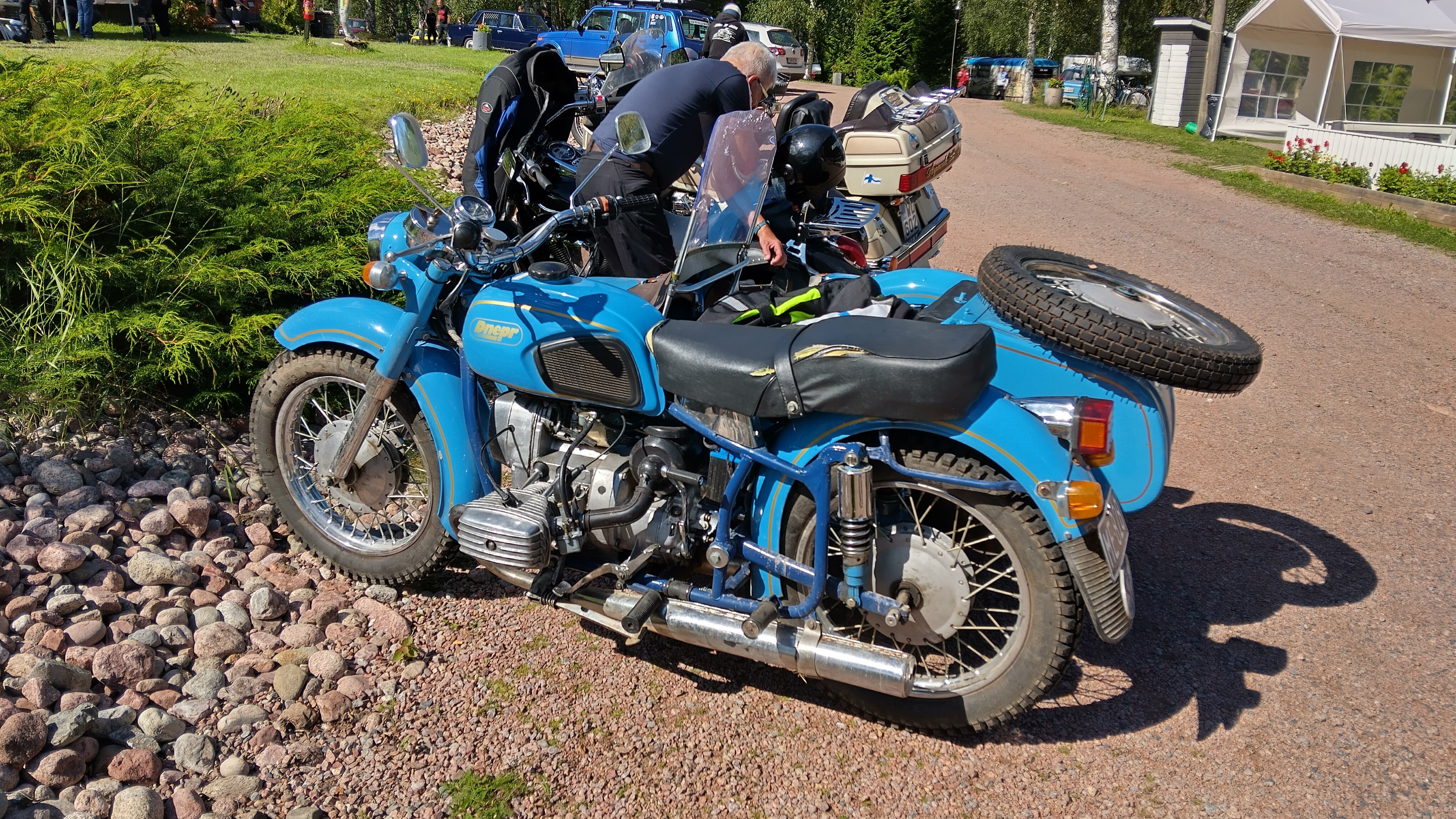

Tuttu laite! Pesut ja puunaukset jäivät tänä vuonna tekemättä, ennen puolta päivää olin vasta irroittamassa moottorista öljypohjaa. Se kun oli alkanut vuotaa aivan seulana, poistin samalla ylimääräiset sokan palaset (taas... ) ja kiinnitin irronneen imusihdin pultin. Hieman jännitti tekisikö se vielä isomman lammikon tapahtumassa alleen, mutta vielä näkyy toimivan! Niin ja perästä antautui nyt toinenkin pinnapultti, menin hölmö sitäkin kiristämään...
Väkeä oli ihan sopivasti paikalla, tänä vuonna hoksasin maksaa sisälle ilmoittautumisen ja sain hienon tarrankin. Niitä sitten tulevaisuudessa lisää :handgestures-thumbupright: Vielä kun osaisi olla paikalla ajoissa, niin ehtisi höpötellä ja ihmetellä eikä vain syödä makkaraperunoita. Oli tosin hienoa kuunnella muiden pyöriä kun ne muristelivat terassin ohi.
PS.Pysykäähän pihalla olijat kuivana, tätä kirjoittaessani ainakin täällä suurkaupungin sykkeessä alkoi vettä satamaan aivan saavista kaataen. Alle puoli tunti sitten olin vielä koiria lenkittämässä mitä parhaimmassa säässä :o

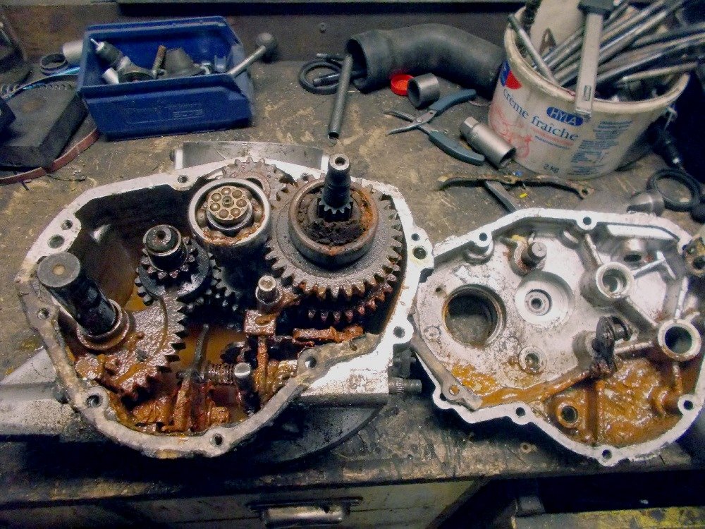

Mitä mieltä olette tällaisesta, kun vaihdelaatikon öljyllä on kova taipumus vaahdota?
On vaikea uskoa, että siellä olisi vettä...? kaikki vuotokohdat olen tilkinnyt ja mopo ei muutenkaan altistu vesisateelle. Ajon jälkeen öljyn pinnalla näkyy vaahtokerros, mutta koneen jäähdyttyä se katoaa. Kylmänä öljy tikun päässä näyttää normaalilta. Ihmettelin tätä asiaa jo viime kesänä.. ja muistaakseni olen vaihtanut öljytkin sen jälkeen, kun se on aivan uuden näköistä. Käytän mineraali 80w-90 GL-4 öljyä, merkkiä en muista.
Mitä tästä pitäisi ajatella? :think:

Vesi muuttaa laatikon öljyn maitokahviksi. Talvinepparilla ku aikoinaan ajeli tuli tutuksi. Vähänväliä oli öljyt pilalla vaikka koitin askarrella silloisen osaamiseni mukaan nopeusmittarin vaijerin kanssa (ei ollu sitä helaa, enkä tajunnu kaivata).
Aamulla ku starttas ja öljyt jämähtäny poksiin, ei saanu vaideltua vaihteita ku siirtäjät jumissa. Sitte lämmitelyä ja kun pojin toimi, äkkiä ajoon. Tuli semmone olo että poksi kestää kaikelaista väärinkäyttöäkin.
Laatikossa ei ole paineita tai mitään siirtopumppua moottorin tapaan, niin sama vaikka vaahtoaa. Päätyy vaan helpommin rattaiden pinnalle kalvoksi. Vaihteistoöljyt kestää pilkkoontumista koneölppää paremmin. Silti uusin EFI uraleihin lykättiin tavan 20W50 moottoriöljyä ohjekirjanmukaan vielä pari vuotta sitte. Jos sulla on vesivapaata GL-4 tavaraa laatikossa niin varmasti piisaa.

Joo näin se on. Veden ja öljyn seos on piiiitkään kermakahvin väristä sotkua,,joka kyllä sitten pidemmän ajan saatossa erottuu kyllä. Vanhoissa valmeteissa mulla on ollut tapana syksyllä "vaihtaa vedet" laatikkoon , kun sinne kesän aikana tulee vettä 6..8 litraa. Alaroppu auki ja muutaman minuutin tulee ropusta ihan "juomakelpoisen " kirkasta vettä..ja sitten muuttuu kinuskikastikkeeksi. Monet näistä jäykemmistäkin öljyistä hieman vaahtoontuu..ei hätää. Jos on herkkä laatikko tekee kiinni leikkausta (Ural esim.) eli laakerointi on osittain rauta rautaan..niin yksi parhaimmista öljyistä siirtää remontin alkua on kerskaöljy redlinen sininen (grafiitti seosteinen kisaöljy) Se voitelee hyvin ja maksaa n. 30 eur/l vaikka motonet tai kilpaosia myyvät race kaupat.

Joo..tässä kuva "hjyvä" vaihtolaatikko avattuna..ehkä päässyt hieman "kosteutta" kertymään tuohonkin. :lol:

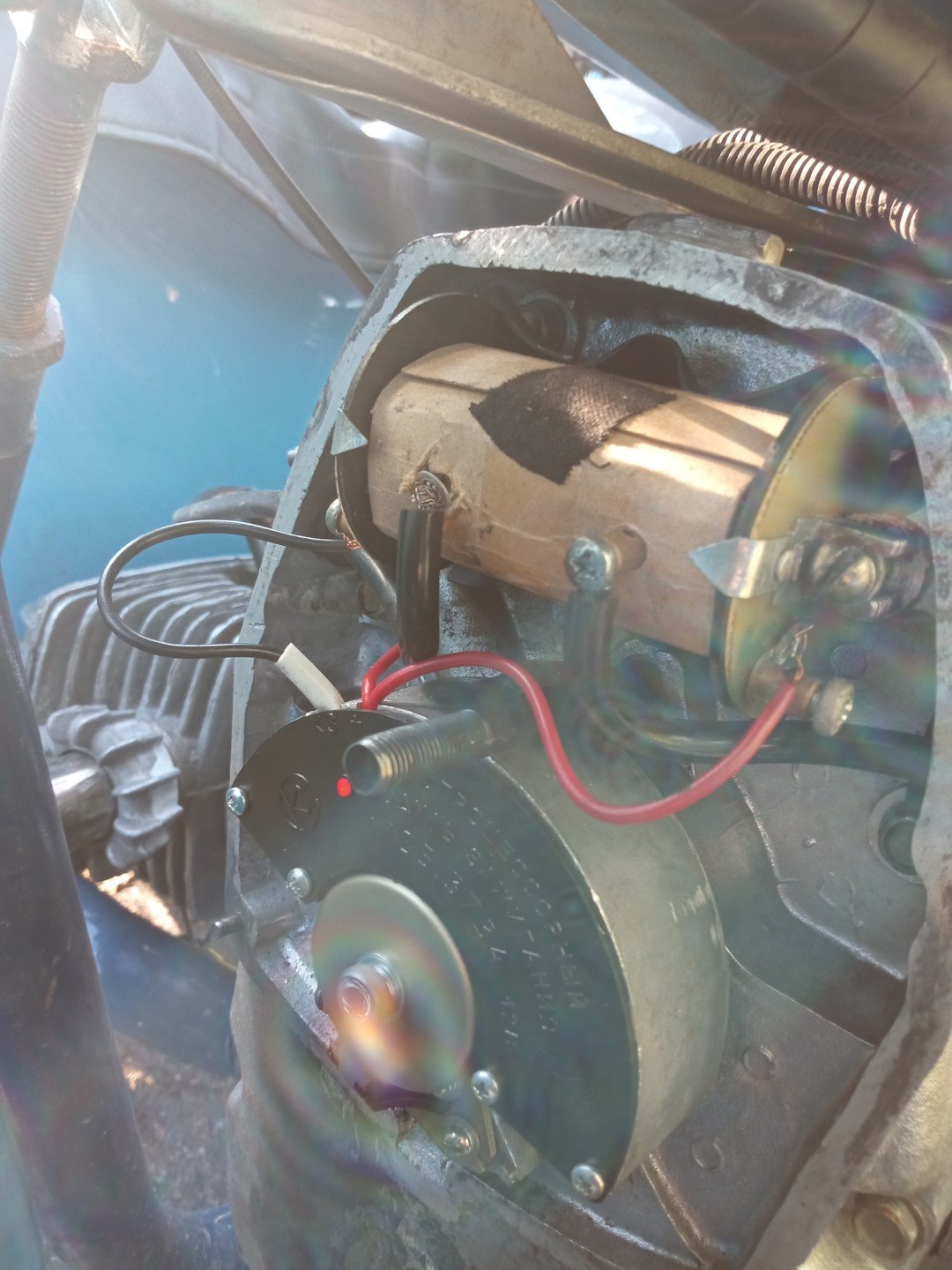

Tapahtumaa minulla tuntuu nyt olevan kerrakseen, pahoittelut foorumin liikakäytöstä... Yhden asian kun saan toimimaan niin toisia tulee tilalle. Tänään kilometrin verran bensiiniasemalta päästyäni pyörä yskähti pari kertaa ja sammui lennosta. Aluksi tietysti mieleen juolahti että mitähän äsken tuli tankattua, mutta nopean tutkimisen jälkeen kipinäpuolen vikaa aloin tutkimaan. Koppa irti ja syykin selvillä, tulpan johto katkennut irti puolasta. Olen ropeltaessa huomannut, että kipinä katoaa masiinasta molemmilta puolin jos se ei pääse iskemään maihin jommalta kummalta puolelta. Selvä pyy, ruuvia hieman löysälle, johto kiinni ja matka jatkukoon.
Mutta kun se koko johdon kiinnitystumppi tippuikin hiekalle näytettyäni sille ruuvimeisseliä... :think: Tässä vaiheessa saattoi jo ärräpääkin kuulua...
Puola käteen, kartonkia sivummalle ja katsomaan mitä on tehtävissä. Sisältä paljastui pyöreä liitin, joka vielä näyttäisi olevan kiinni käämityksessä. Pahviin lisää tilaa ja johto kiinni miten sattuu liittimeen. Polkaisu... Yskäisee... Toinen polkaisu... Käynnistyy. Huh huh :pray:
Kotiin 20km ajoa, päästiin perille!
Ei nyt luoteta tuohon kuitenkaan tuon enempää. Meneeköhän tähän EVO tuplapuola tilalle heittämällä, kiinnitykset jotenkin nurinkuriset alkuperäiseen(?) nähden.

Enpä ole noin erikoista puolaa vielä nähnytkään. Evo puola on tarkoitettu suoraan kääryleen paikalle laitettavaksi, mutta käytäntö on kertonut toista. Minun täytyi rälläköidä lohkoa Uralissa, ennen kuin sen sai asennettua vanhan puolan paikalle. Sinulla ei tosin näytä olevan tuossa samanlaista kynnystä niin kuin minulla oli, joten todennäköisesti menee ihan heittämällä.

Tuossa puolassa on alkujaan päällä sellainen kutistemuovin näköinen musta sukka päällä. Varmaan yksi heikoin puola mitä näihin on myyty. Sasulla on tuohon sopiva sovekin puola.

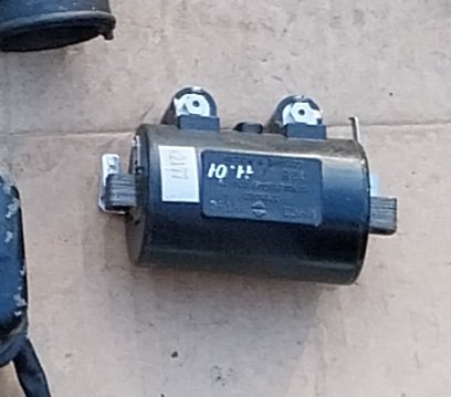

Mulla olis hyvä puola tähän. Kuvassa.
Käyttämätön uusi!
MUTTA toinen hukkakipinä pinni on säilytyksessä menny poikki.
-Teemu

Kaikki puolat käy kärjettömään, se EVOki. Ainoastaan kärkien kanssa tarvii olla vastusta ettei konkka ja kärjet ota itteensä heti (vaan vasta myöhemmin). Mutta...
Metu123 kirjoitti: 14.08.2023 23:45 Mulla olis hyvä puola tähän. Kuvassa.
Tuo 10€ puola, ATE tms mikä se oliki, on ihmeellisen onnistunut keksintö. Menee kans suoraan paikalle. Oli RUS tekoa ja valmistus päättyi +10v sitte. Hukkapinnin puute ei haittaa kunhan tulppa ja johto pelaa. Ja sitte kun jotaki menee pieleen sähkö kyllä keksii keinot mistä se haluaa mennä.
Tähän liittyen... Tätä puolaa Uralissa käytettäessa kannattaa eristää paikkoja koska tää on ulkomitoiltaan iso. Alumiininen etukoppa tulee IMZ koneessa todella lähelle. Kontaktin sattuessa kuumaan paikkaan oikonen poltaa sulakkeen. Keksivät alkaa tekemään muovista 650/750 kansiosaa vikojen vähentämiseksi.
