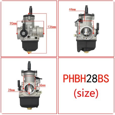

Molempia itäpyörissä käyttäneenä(Ural ja Dnepr) mielestäni Dellorton PHBH 28 kaasari on sopivampi kun PHF 30..32 kaasari. Molemmat hyviä, mutta tuo 28 on tunnokas ja taloudellisempi. Myös huollontarve on 28 kaasarissa pienempi.

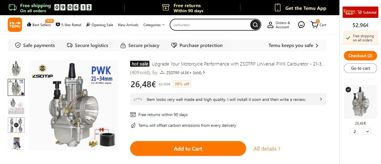

No :character-grover: https://www.aliexpress.com/item/1005005553200731.html
Eikun rahaa Kiinaan ja odottelemaan. Aina voi hommat hoitaa halvemmalla.

Aina vaan halvempaa :character-oscar: PWK kloonnit on iha toimivia nekin. Tilatkaa ja katotaan miten käy. Ite en uskalla myydä ku K68 ja K65 malleja kun niiden kanssa ollaan tuttuja vuosien takaa. Mutta joku muu vois nyt mennä nokkospuskan läpi ja opettaa toisia.

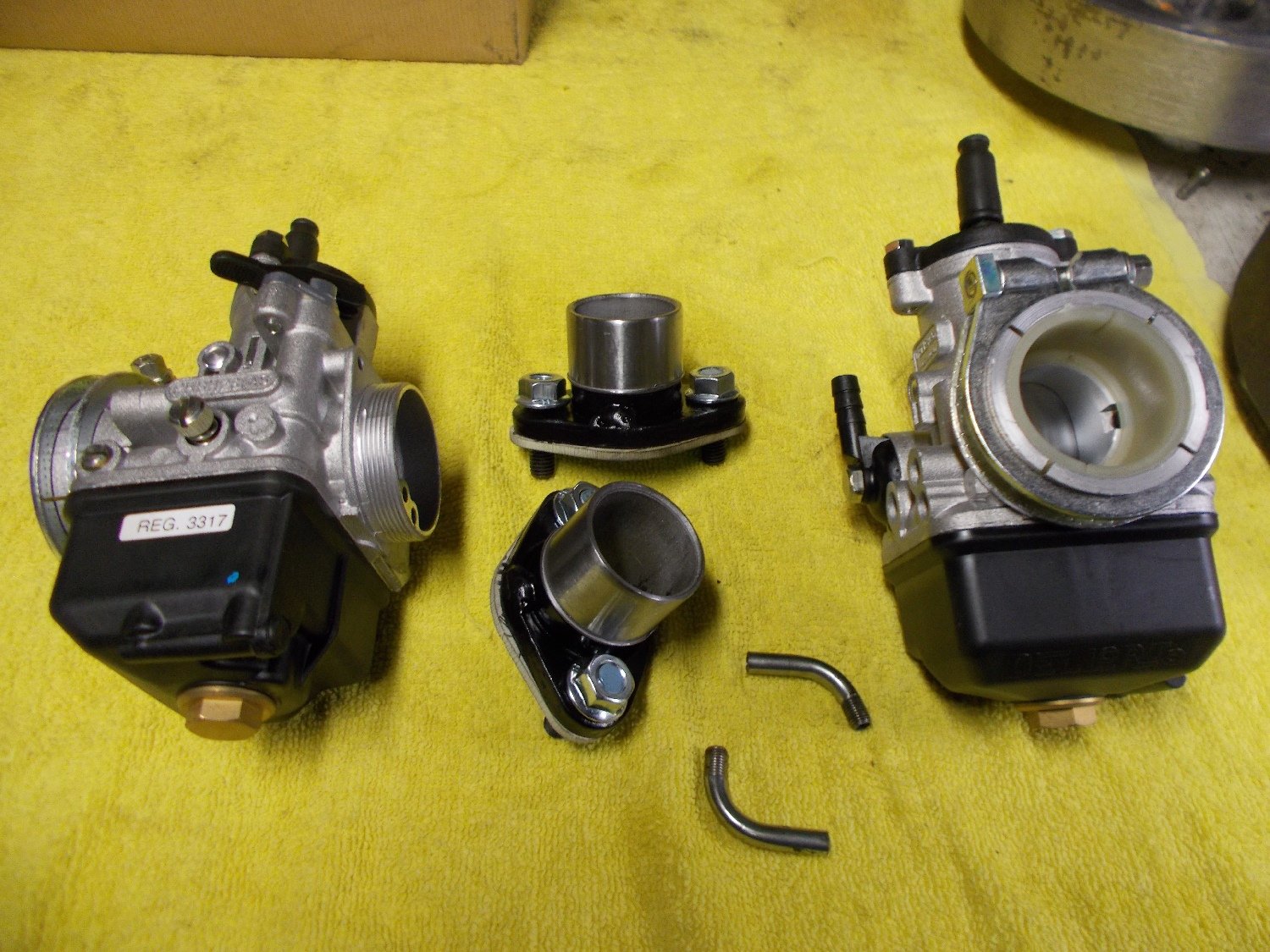

Jaahas... valintoja, valintoja. Hyvä, että jotain vaihtoehtoja on. Nyt pitäisi vaan saada nyrjäytettyä pääkoppa, että uskaltaakko lähteä kopiopolulle vai olisiko kärsittävä alkuperäisen kovat aloituskustannukset. Loppujen lopuksi voi olla, että näiden kahden välillä kärsimys tulee vain hieman eri kohdassa.
Ja hermothan ne menee näiden nykyisten paskojen kanssa. Tänään taas kaasarit kettuilivat ihan uudella raivolla. Ei enää kierrokset paljoa vaivaudu laskemaan, alkaa jo vaihteen vaihtokin olla mielenkiintoista kun oikein nykäsee. Säädin tyhjäkäyntiseosta puoli kierrosta kiinni päin. Tyhjäkäynnin (silloin kun se sitä haluaa käydä) sai kyllä raskaaksi ja epävarmaksi, mutta tähän kierrosten hirttämiseen ei juurikaan vaikutusta.
Nämä ongelmat alkoivat sen jälkeen kun nostin kaasuttimien bensan pintaa tiivistetason tuntumaan. Ei ole millään tavalla loogista, että siitä johtuisi tällaiset ongelmat. Ehkä tämä on vaan sattumaa. Mutta nyt ei yksinkertaisesti auta muu kuin kokeilla laskea bensa pinta takaisin sinne missä se alun perin oli. Ja laittaa suurempi tyhjäkäyntisuutin takaisin. Kokeilen sen tänä iltana. Jos tämä pelleily ei asetu, niin sitten on kaasuttimet vaihdettava välittömästi, ei jaksa enää.

Siltähän tuo sitten vaikuttaa, että bensan pinta oli syynä tyhjäkäynnin leijumiselle :doh:
Tai ainakin vahvana myötävaikuttajana. Laskin bensan määrää 40ml-->30ml ja isommat tyhjäkäyntisuuttimet kompensoimaan laihtumista... ja nyt kehräsi tyhjäkäyntiä nätisti ja kierrokset palautuivat. Eihän tätä taas voi käsittää, ilmeisesti nämä kaasuttimet ei tykkää jos on "liikaa" bensaa sisällä.
Testailen tätä vielä, että toimiiko huomennakin... mutta uusien kaasuttimien hankinta ei ole ihan niin akuutti juttu juuri nyt.

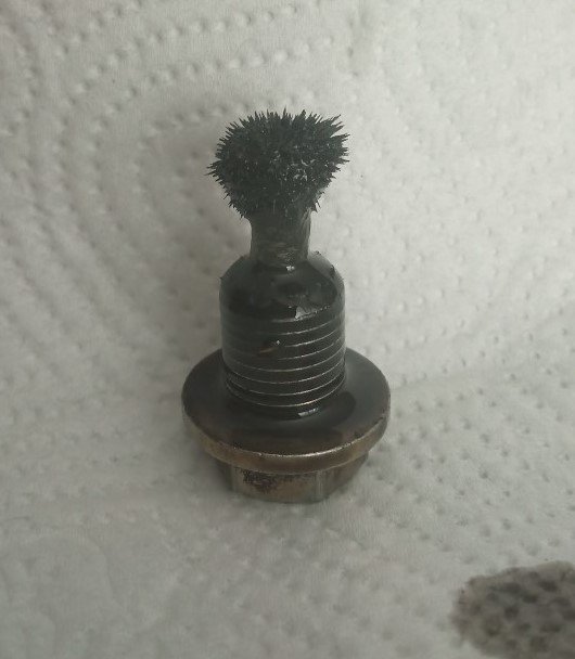

Kyllä se nyt on uskottava, että jos moottori kuulostaa sepelimyllyltä niin jotain on oltava vialla. Jos ei aivan vielä niin kotvasen kuluttua.
Avasin venttiilikopat välysten säätöä varten, ja tutkin samalla harmaata metallimujua kansien pohjalla. Välykset päässeet hieman suuriksi, mutta ääni moottorissa ei pienentynyt säätöjenkään jälkeen. Öljynpainevalo jäi päälle kylmällä moottorilla. Sammui kun laittoi reilusti kierroksia. Ei ole tuollaistakaan ennen tehnyt.
Tutkimaan moottoriöljyä siis. Öljyillä ajettu noin kuukausi ja kilometrejä ajettu kahden tankillisen verran.
Jokin siellä sisällä nyt tekee elintilaa itselleen epämääräisen ääntelyn säestämänä. Kyllä se lienee motti otettava pöydälle tarkastukseen. Kesän kruisailut onneksi saatiin pääosin suoritettua :lol:

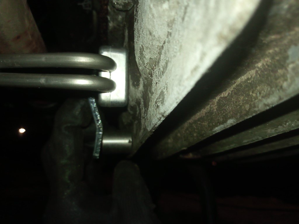

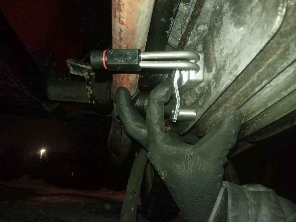

Onko kukaan laittanut tuollaista pientä säteilylämmitintä syvään öljypohjaan? Sain tuollaisen lämmittimen käsiini edullisesti, ja mietin josko tuo öljypohjan uloin ripa kestäisi tehdä reiän mistä saisi laitettua läpipultin lämmittimen kiinnitystä varten. Paikka olisi mielestäni ihan kelvollinen, johdon saisi näppärästi kiinni sivuvaunuun, lämpösuojaa se toki tuossa kohtaa hieman tarvitsee. Ei olisi tuossa kohtia minkään tiellä eikä aivan ensimmäisenä osumassa kaikkiin oksiin ja käpyihin mitä poluilta saatta löytyä. Lämmön siirtymistä ajatellen ei tuossa pohjassa ainakaan valmiina ole mitään niin tasaista paikkaa että lämmitin ihan koko pinta-alaltaan lämmittäisi, mutta tuokin riittänee.
Lämmitin syvään öljypohjaan.jpg (420.69 KiB) Katsottu 3579 kertaa
Kiinnitys ehkä tuohon.jpg (377.66 KiB) Katsottu 3579 kertaa

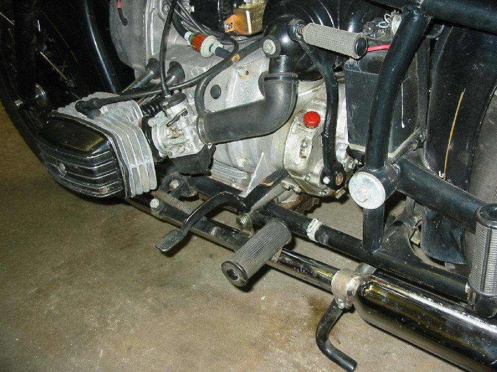

Tuossa mun vanhan nepparin (oik. puolen)kuvassa näkyy letku joka tulee etukopasta (sytkäkotelo) toisen kaasarin ilmansuodattimen imuputkeen. Se on innovaatio jolla sai elektroniset sytkät (ja puolat )lopettamaan kuumaschokit. Siinä ohjataan imu sytkäkotelon yläosaan (puolan korkeudelle) jossa banjoliitin ja suojakotelon alaossa on aukko jossa mallista riippuen oli joko suodatin kangaspala tai viimeisissä yksi lyhennetty polttoainesuodatin. AINA koneen käydessä (vaikka paikallaan jonossa) viileä ilma kiertää sytkäkopassa ja jäähdyttää siellä olevia hiluja.

Tein säteilylämmittimen kiinnitystä varten öljypohjaan uloimpaan jäähdytysripaan 6 mm terällä reiän, ja kötöstin lämmittimen testin ajaksi ohuella pultilla kiinni. Kiinnitysrautaa sekä väliholkkia täytyy luonnollisesti vielä hioa, mutta pääsin kokeilemaan lämmittimen toimivuutta. Viiden asteen pakkasessa 10min käytön jälkeen lämmittimen puoli öljypohjasta on lämmin. Puolen tunnin lämmityksen jälkeen koko öljypohja sekä öljy mittatikussa ovat selvästi lämpimät. Tämähän voi vaikka toimia! Laitetaan kunnolla kohdalleen kunhan joulukiireiltä ehtii :mrgreen:
Matilla on hyviä toteutuksia pyörän muokkauksien suhteen, tuokin lisäletku meni niin normaalin oloisesti keulaa kohden että ei sitä osannut epäillä jälkikäteen tehdyksi. Nyt kun asiasta mainitsi, niin näkeehän tuon.

MATTI kirjoitti: 21.12.2023 09:01 Tuossa mun vanhan nepparin (oik. puolen)kuvassa näkyy letku joka tulee etukopasta (sytkäkotelo) toisen kaasarin ilmansuodattimen imuputkeen. Se on innovaatio jolla sai elektroniset sytkät (ja puolat )lopettamaan kuumaschokit. Siinä ohjataan imu sytkäkotelon yläosaan (puolan korkeudelle) jossa banjoliitin ja suojakotelon alaossa on aukko jossa mallista riippuen oli joko suodatin kangaspala tai viimeisissä yksi lyhennetty polttoainesuodatin. AINA koneen käydessä (vaikka paikallaan jonossa) viileä ilma kiertää sytkäkopassa ja jäähdyttää siellä olevia hiluja.

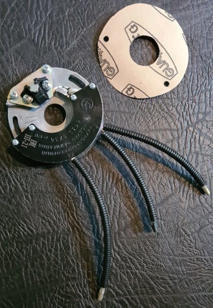

Minäkin mietin tätä, että mitä järkeä on lämmittää elektronista sytkää moottorin lohkon lämmöllä, mikä voi ajossa olla pitkälti yli 60 astetta. Siihen sitten päälle sytkän oma lämmöntuotto? Kyllä kai ne sitä lämpöäkin kestää, mutta maalaisjärjellä vähempi on parempi.
Sytkän alle voisi laittaa vaikka pahvikakkaran, niin ainakin osa lohkon lämmöstä eristyy pois.

Meidän tallissa nysvättiin näin, elekroniikkaosa on irti moottorin lohkosta...
Ps mahtuu ämmän kopan sisään puolan kanssa
