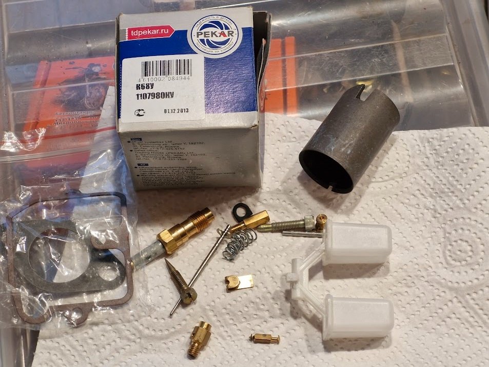

Purin oikean kaasuttimen mutta mitään korjattavaa ei löytynyt. Neulaputki kädessä sovitin neulaa sisään, hieman hölskyvä se on. En tiedä miten tiukka sen kuuluisi olla..? 270 oli leima putken tyvessä.
Vaihdoin neulat uusiin, ongelmaa se ei korjannut.
Colortune kertoi sen, että liekki pysyy keltaisena riippumatta neulan korkeudesta. Säätö ei vaikuta seokseen. Ainakaan laihentavasti.
Puristukset mittasin. Toimivalla puolella 7 ja ongelmapuolella 8.
Eipä tässä nyt osaa kuin käsiään nostella. Kaasuttimia en ole vielä vaihtanut ristiin. Iso työ, säädöt menee uusiksi. Soisin ratkaisun löytyvän muuta kautta.. Mutta vaikeaa on.
Viestit: 8127
Re: Sekalaista ongelmaa...
270 on ihan ok. neulaputki.Jos neulat on vaan alkuperäiset. Tarvike ja huoltosarjoissa voi olla mitä neuloja vaan. Kun vertaa neuloja niin neula kiinni ja mittaa neulojen diat. kohon alareunan korkeudelta ja sitten laittaa pienen 6..8 mm korokkeen neulan ja luistin väliin ja mittaa siitä neulan halkaisijan. Joskus on vikaa etsitty kovin , ja syy oli ihan mikälie neula, joka löyty huoltosarjasta. Colortune näyttää yleensä oikein. Oranssi väri kertoo palavasta öljystä tai liian rikkaasta seoksesta. Jos laittaa vaikka polttoainehanan kiinni ja käyttää konetta kohtuu kierroksilla (tasaisilla kierroksilla) pitäisi oranssi välke vaihtua siniseksi /valkoiseksi ennen kun kone alkaa sammumaan..jos väri on kokoajan oranssi palaa siellä öljy tai jos liekki on oranssi ja viimein vaihtuu sini/valkoiseksi ennen sammumista , saa kone vaan liikaa polttoainetta.
Uusilla neuloilla nyhtäminen ja tahmaaminen kuitenkin väheni selvästi, parhaimmillaan jopa poistui. Ilmeisesti ne saivat käännettyä ongelmakaasarinkin tietyn kriittisen massan yli. Vaikka neulan korkeuden säätö ei siinä muutoin vaikutakaan.
Kyselykierroksen perusteella vahva indikaattori on, että kulunut neulaputki olisi syypää tähän ongelmaan.
Tästä siis looginen jatkotiedustelu... tietäisikö kukaan saako k68 pekariin mistään neulaputkia varaosina? Tai olisiko kenelläkään myydä vaikka käytettyä mutta ehjää?

Muistelin että aidoissa Pekar K68 sarjoissa oli neulaputki mukana kun niitä vielä takavuosina oli myyniissä. Omassa tallissa pari pakettia ja piti tarkistaa...
Olihan se putki siellä. Näissä aidoissa on neula O-rengas mallia. Liparekin oli valmiiksi irti kohosta jo pussissa niin ei tarvi arvailla. :character-cookiemonster:

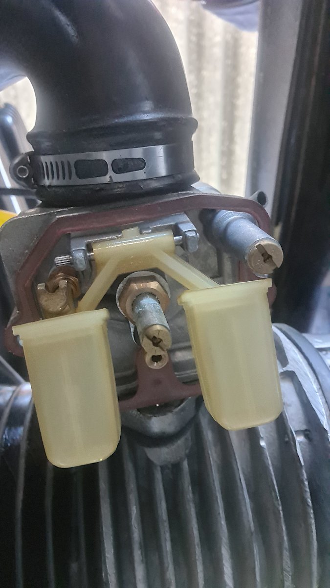

Jaa-a, näemmä itärauta saa länsimaisen hapatuksenkin muutettua omille tavoilleen. Viime syksynä uutena hankittu dellorto Phbh 28-kaasutin alkoi kesken ajon tulvittamaan puristettua dinosaurus-nektariinia kuskin jalalle ja pitkin maantietä. Nostalgista! Sitä ajattelisi pääsensä hetkeksi eroon moisista vaivoista kun lykkää "tarpeeksi" tuohta kaasutinkauppiaan käteen... Bussipysäkillä tarkastin että neulaventtiili pitää mikäli sormella nostaa kohoa ylös, mutta ei auttanut kun laittoi kannen takaisin ja avasi bensahanan. Lorisee lorisee... Kotiin pääsi sulkemalla bensahanan mitä sitten aika ajoin availi hetkeksi ettei alkanut uudestaan tulvimaan. Hyvä että tuo on sellaista herkästi liikuteltaa sorttia :lol:
Pitää aamusella ottaa tuo ennen töitä irti ja tutkia, kohossako siellä on reikä vai tuliko vain kilometrit täyteen... Alkaa tuo aikataulukin painamaan päälle, mikäli mielii ralliin ilman ongelmia.
Tai sitten viskaan alkuperäiset kaasuttimet takaisin, jolloin vika muuttuu ominaisuudeksi :mrgreen:

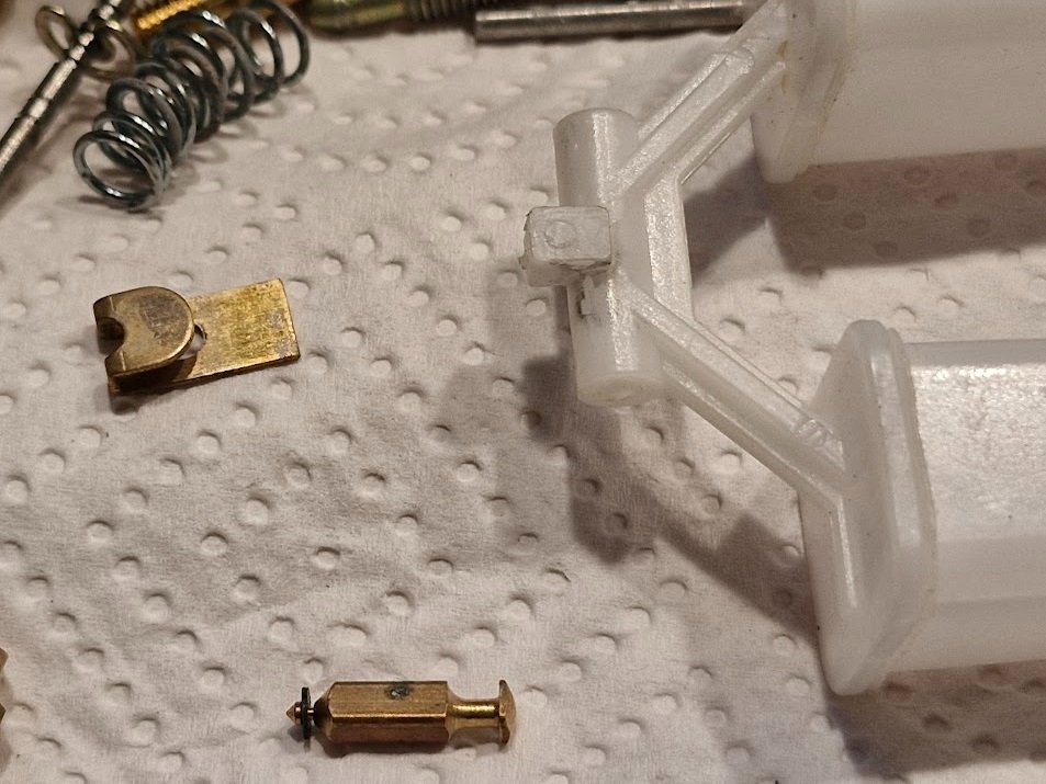

Muokkaus: En saanut asialta rauhaa, joten otin kaasuttimen irti ja avasin. Muovikohon toinen puolisko täynnä bensiiniä. Tilaanpa samantien kaksin kappalein.
Viestit: 8127
Muovikoho sellaisenaan (bensoineen) hanakuumaan veteen ..pakotetaan vedenalle...hetkenpäästä tulee kohosta kuplajono kun ilma kohon sisällä laajenee...merkitään kohta...tehdään pieni reikä 1 mm alle.. ja laitetaan koho vaikka talouspaperin päälle reikä alaspäin, tai imetään vacuumilla koho tyhjäksi...paikataan reikä geelipikaliimalla..tai tavanpikaliima/sooda seoksella..tai sulatetaan kolvilla +liimaus..uusi vesitesti...ja kun kuplia ei tule, trevlig resa. Tavan mopo hommia vaan.
Kiitoksia Matille neuvoista!
Sain kohon tarkastettua kuumassa vedessä, kyllähän sieltä kuplaa alkoi puskemaan sauman välistä. Tein ompeluneulalla reiän kohoon, jolloin sain bensan pois sisältä "paineen" avulla: upotin kohon kuumaan veteen niin ettei vettä pääse reiästä sisään, annoin lämmetä hetken ja käänsin reiän alas päin jolloin kohon sisällä laajentunut ilma työnsi bensiiniä norona pois reistä. Tämän toistin muutaman kerran. Kolvilla sulattelin muovia reiän ympäriltä vuotokohdan päälle. Testailin välillä, ja kyllähän se siitä lopuksi korjaantui. Hyvä hyvä!
Tilasin silti varoiksi parit kohot, on sitten lisää mukana kannettavaa tulevia tienvarsiremontteja silmällä pitäen :mrgreen:
