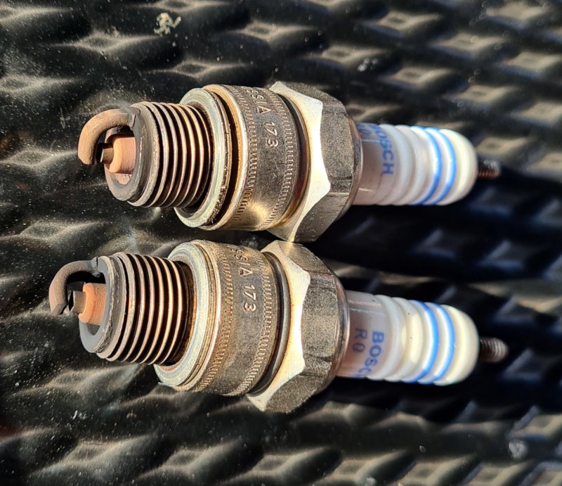

Justeeri kirjoitti: 13.07.2024 18:04 Taas jatketaan ongelmien selvittelyä...
Tällä kertaa M-63 mopo, Pekar K68 kaasarit. Käy tyhjäkäyntiä hyvin, käynnistyy hyvin, kiihtyy hyvin. Mutta pintakaasulla reippaammilla kierroksilla ajaessa (esim. 2. vaihteella 40km/h) tuntuu tahmaamista ja nypläämistä.
Tulpat tumman ruskeat, mutta vaunun puoli selvästi tummempi. Hieman rikkaan oloinen... Seka-ajoa maantiellä ja taajamassa.
Kokeilen laskea neuloja pykälän verran. Ei muutosta tahmaamiseen. Vasen tulppa vaalenee selvästi. Oikea tulppa ei vaalene.
Kokeilen laskea neulaa oikealla puolella vielä yhdellä pykälällä lisää. Ei vaikutusta tahmaamiseen. Tulppa edelleen tummempi kuin pitäisi.
Eli neulan säätö ei näytä vaikuttavan oikean kaasuttimen seokseen paljoakaan...?

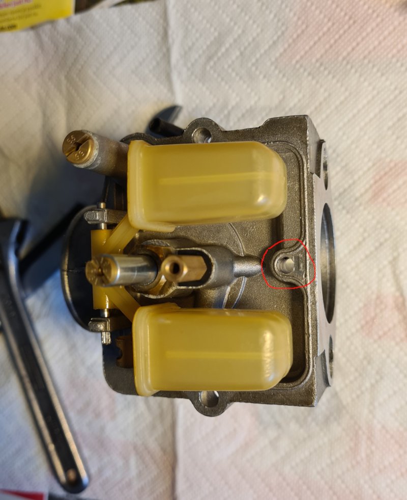

Pieni tilannepäivitys. Neulaputken vaihtaminen ei korjannut kaasutinta. Edelleenkään neulan säätö ei vaikuta seokseen. Seos ei ole överi rikas, mutta siinä rajamailla, että saisi laihempikin olla. Taitaa olla nyt tyytyminen siihen, että tällainen tämä vaan on eikä se muuksi muutu.
Ehkä viimeinen hatara oljenkorsi voisi olla kohokammion tiivisteen vaihtaminen. Kaasuttimissa on oudot reijät kohokammion katossa suoraan imukanavaan luistin ja pytyn välissä. Nämä reijät jäävät tiivisteen ja kohokammion kannen tukkimaksi. Jos tuo tiiviste fuskaisi niin silloin kyllä soppaa menisi neulaventtiilin ohi. En kyllä huomannut, että tiiviste olisi rikki... Joten en pidättele hengitystä, että kuntoon tulee. Muutenkin, vuoto tuossa kohtaa varmasti sotkisi tyhjäkäynnin ihan ensimmäisenä. Tyhjäkäynnissä ei ole ongelmaa.

Joo, toiset neulatkin on nyt käytössä. Mittailin niitä ja samanlaiselta vaikuttaa molemmin puolin. Kuvan tulpat ei ole sammutettu suoraan kovan ajon jälkeen, vaan himmailua kotipihaan on tuossa mukana.
Uudella neulalla ja uudella neulaputkella kokeilin colortunella katsoa. Normaalisti neula on keskipykälässä. Kokeilin laskea neulan niin alas kuin saa, eli kaksi pykälää. Muutos ei näkynyt colortunessa millään tavalla. Palamisen väri oli kellertävä/sinertävä ei oikein kumpaakaan. Neulan korkeus ei vaikuttanut tähän millään kierrosalueella. Ryyppyvivun painelu alaspäin (että kanava varmasti tukkeutuu) ei vaikuttanut myöskään.
Polttoaineen pintaa laskin myös alemmaksi. Alunperin pinta oli hieman ylempänä. Mutta säätö ei vaikuttanut tuohon ongelmakaasuttimeen millään tavalla. Pinta on säädetty nyt siten, että kohon keskiviiva on suorassa linjassa, 13mm rungosta mitattuna.
Tyhjäkäyntiseosruuvit on 2 kierrosta auki. Siperian ryypyn kanssa täytyy käynnistää, että saa lisää rikastusta.
Luistit on molemmissa kaasareissa alle 0.5mm auki pytyn puolelta katsottuna. Minun mielestä tyhjäkäyntipiiri on näissä kaasareissa aika identtinen keskenään, eli sama seosruuvin asetus ja luistit saman verran auki. En tiedä voiko 2t ja 4t luistin millä tavalla erottaa toisistaan?

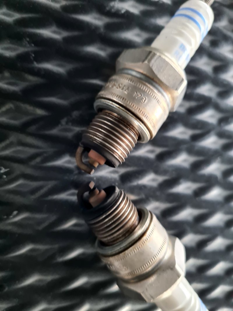

Laitan uuden kuvan, missä tuo tulppien sävyero näkyy paremmin auringon valossa. Oikean sylinterin tulppa (alempi) on tummempi, eikä sen väriin pysty mitenkään vaikuttamaan.

K-68 kaasarithan ne oli.. onkohan mahdollista että se koho uisi liian syvällä..onko sulla toisia kohoja, kevyempiä? Ei nuo tulpat pahalta näytä, ja olisi kiva nähdä millaista jälkeä tulee kun laitat uudet puhtaat tulpat koneesen ja ajelet lenkin ja sammutat ennen tyhjäkäyntiä. Näissä neulaputki hommissa on tuo polttoaineen taso aika merkityksellinen samoin kun neula. Sun pitäis nyt jollain muulla kun polttoainehanalla saada se mopo käymään liian laihalla , ja lähtee sieltä eeenpäin,,nyt se vaan saa liian herkästi liikaa. Onhan sen ilmanputsarin kulku kohtuu vapaa? Colortune on kyllä aika pettämätön...siinä kyllä pitäis väri muuttuu kierroksillakin kun hana on kiinni ja polttoaineen taso laskee...kun avaa hanan muuttuu taas keltaseksi ?? Näissä Vwmopoissa käytetyissa SU kaasuttimissa on tuo polttoaineen pinta aivan pahuksen tarkka. Kaasuttimessa ei ole muuta kiihdytyspumppua kun se että neulasuuttimesta syöksähtää polttoainetta läppän avauduttua ennen kun imu nostaa luistia niin ylös että ilman/bensa suhde taas normalisoituu. Muutama milli liian matala polttoaineen pinta tekee ajamisesta yhtä helvettiä,,pitää vaihtaa pienemmälle,,ei vetoa isolla vaihteella alhaalta jne.jne..pari milliä muutosta polttoineen pintaan..kaikki korjaantuu kun haltian sauvasta.
Re: Sekalaista ongelmaa...
Voisi kokeilla laittaa pienemmän pääsuuttimen. Jos se vaikuttaa colortuneen niin voisi päätellä, että liika bensa menee neulaputken kautta. Jos väri pysyy samana niin silloin on aika varmaa, että jostain muualta vuotaa.

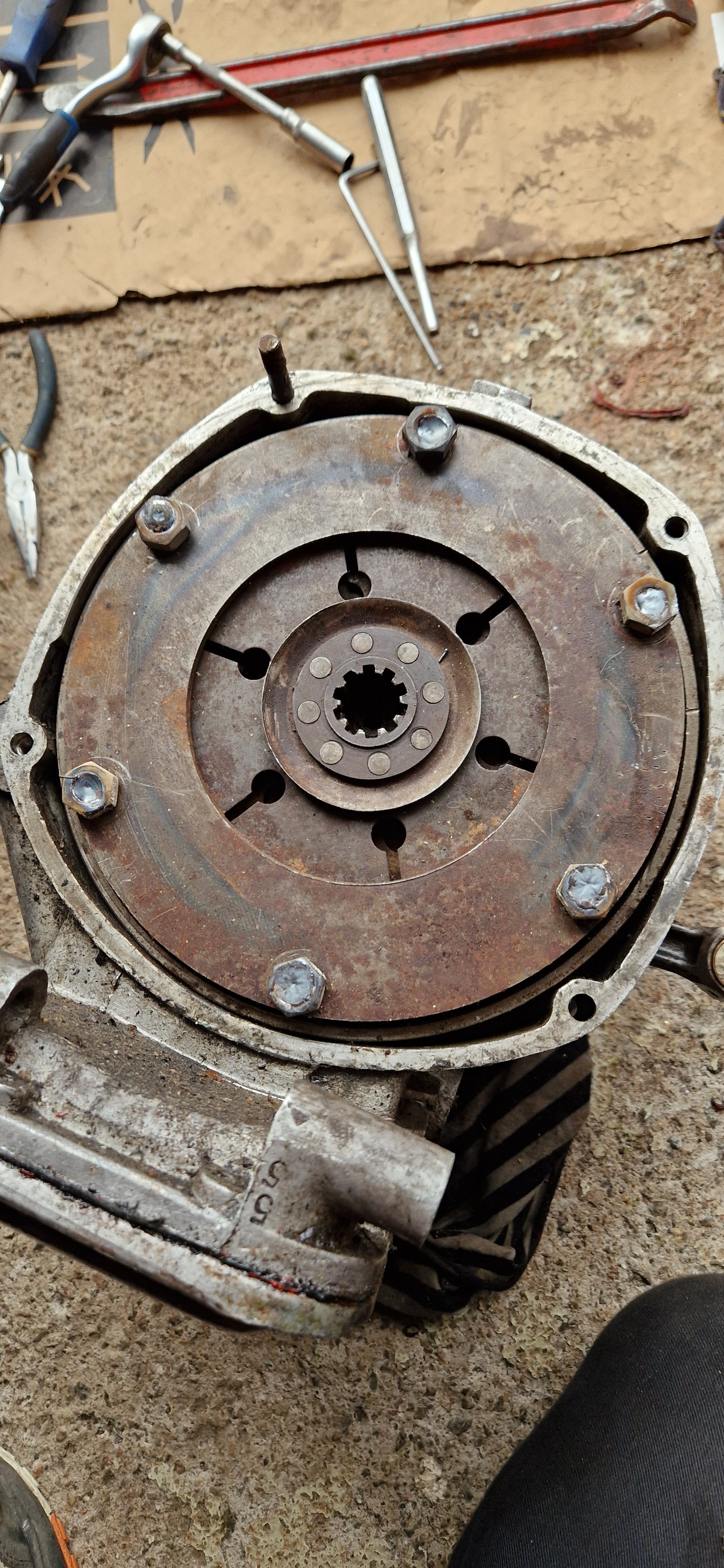

Siirretäänpä tänne tämä asia mitä jo tuolla "liikkuvaa kuvaa" ketjussa videon lopussa tuli dokumentoitua.
https://www.youtube.com/watch?v=BsoAbE8es6E
Lättäpäästä alkoi kuulumaan kova "räikän rällätys" ääni.
Aluksi luulin, että ääni alkaa silloin kun kytken vaihteen päälle. Mutta nyt kävikin ilmi, että olin väärässä. Se alkaakin heti, kun vain painan kytkimen pohjaan. Eli vapaalla taikka vaihteella ei olisikaan tähän merkitystä.
Irroitin kytkimen painelaakerin ja totta kai se oli täysin kunnossa (rullalaakeri malli). Kytkimen painintankoa en saanut laatikkoa irroittamatta pois (pää on ilmeisesti nylppääntynyt kytkimen pohjalevyyn), mutta magneetilla kalastellessa tanko tuntui olevan yhtenä kappaleena.
Oirekuvan perusteella vian olisi pitänyt olla painelaakerissa. Mutta kun ei vaan ole.
Olisiko tässä vaiheessa mitään ajatusta, että mistä ihmeestä voisi olla kysymys?
Tällä hetkellä vain taivas on rajana näissä kauhuskenaarioissa.

Olisikohan kytkinlevyn napa irronnut..toimiiko kytkin yhtä pehmeästi kun aiemminkin? metelistä huolimatta?
Kytkin toimi muutoin ihan normaalisti (ainakin siinä mielessä, että se irrottaa) eikä liikerata tai tuntuma ollut mielestäni muuttunut mitenkään. Mopo myöskin liikkuu tuosta äänestä huolimatta ja kaikki vaihteet vaikutti alustavasti pelaavan. En myöskään huomannut luistamista kytkimessä, tosin aika hissukseen ajoin.

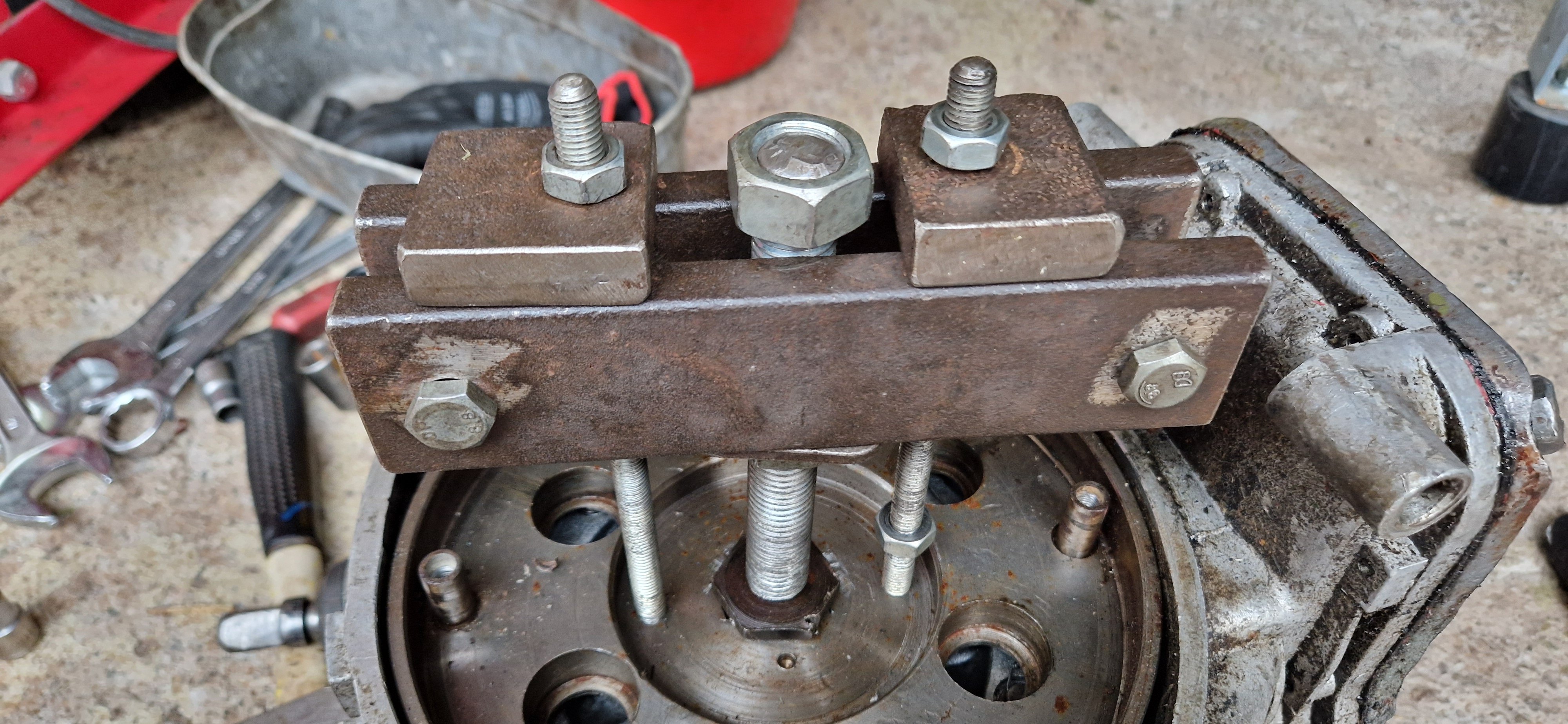

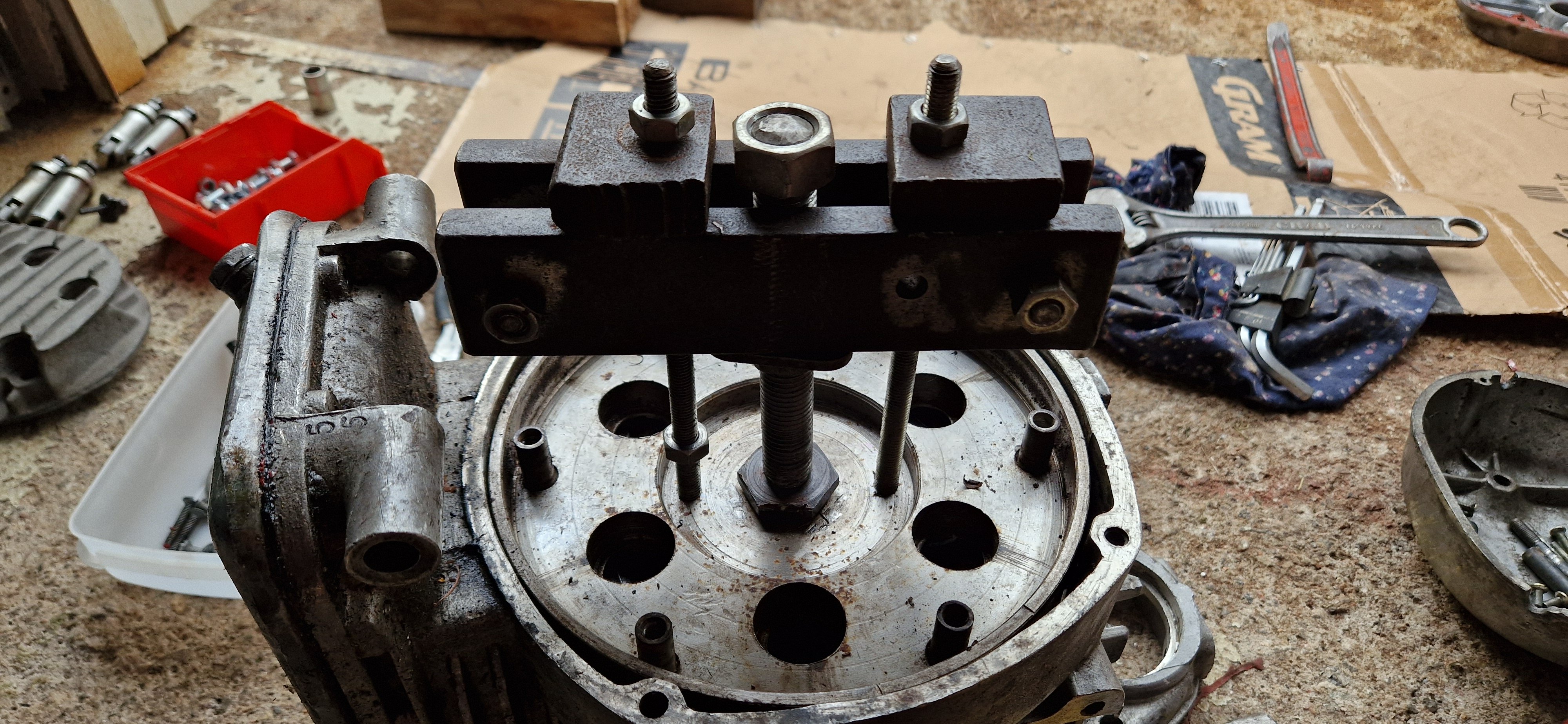

En ehtinyt bilteemaan...piti tehdä itse...

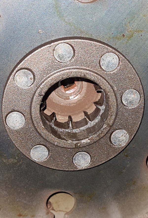

Rällätyksen aiheuttaja on todennäköisesti tässä. Oletteko ennen nähneet tällaista..?
Ei voi kun ihmetellä, että miten tuo on päässyt tapahtumaan!? Nämä kytkinlevyt on ostettu Henrikssonilta. Samat levyt on myös käytössä minun sivuvaunullisessa Uralissa.
