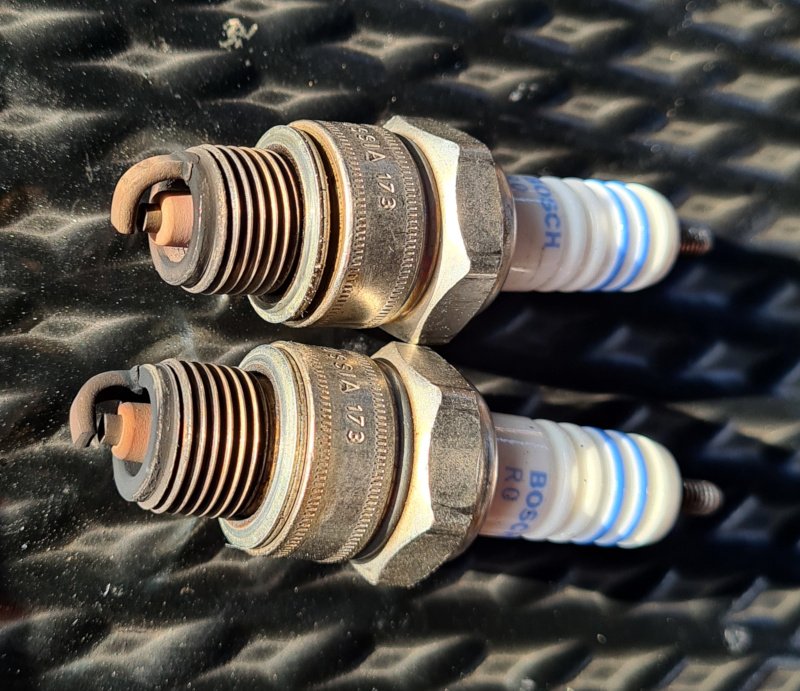

Tällä kertaa M-63 mopo, Pekar K68 kaasarit. Käy tyhjäkäyntiä hyvin, käynnistyy hyvin, kiihtyy hyvin. Mutta pintakaasulla reippaammilla kierroksilla ajaessa (esim. 2. vaihteella 40km/h) tuntuu tahmaamista ja nypläämistä.
Tulpat tumman ruskeat, mutta vaunun puoli selvästi tummempi. Hieman rikkaan oloinen... Seka-ajoa maantiellä ja taajamassa.
Kokeilen laskea neuloja pykälän verran. Ei muutosta tahmaamiseen. Vasen tulppa vaalenee selvästi. Oikea tulppa ei vaalene.
Kokeilen laskea neulaa oikealla puolella vielä yhdellä pykälällä lisää. Ei vaikutusta tahmaamiseen. Tulppa edelleen tummempi kuin pitäisi.
Eli neulan säätö ei näytä vaikuttavan oikean kaasuttimen seokseen paljoakaan...?

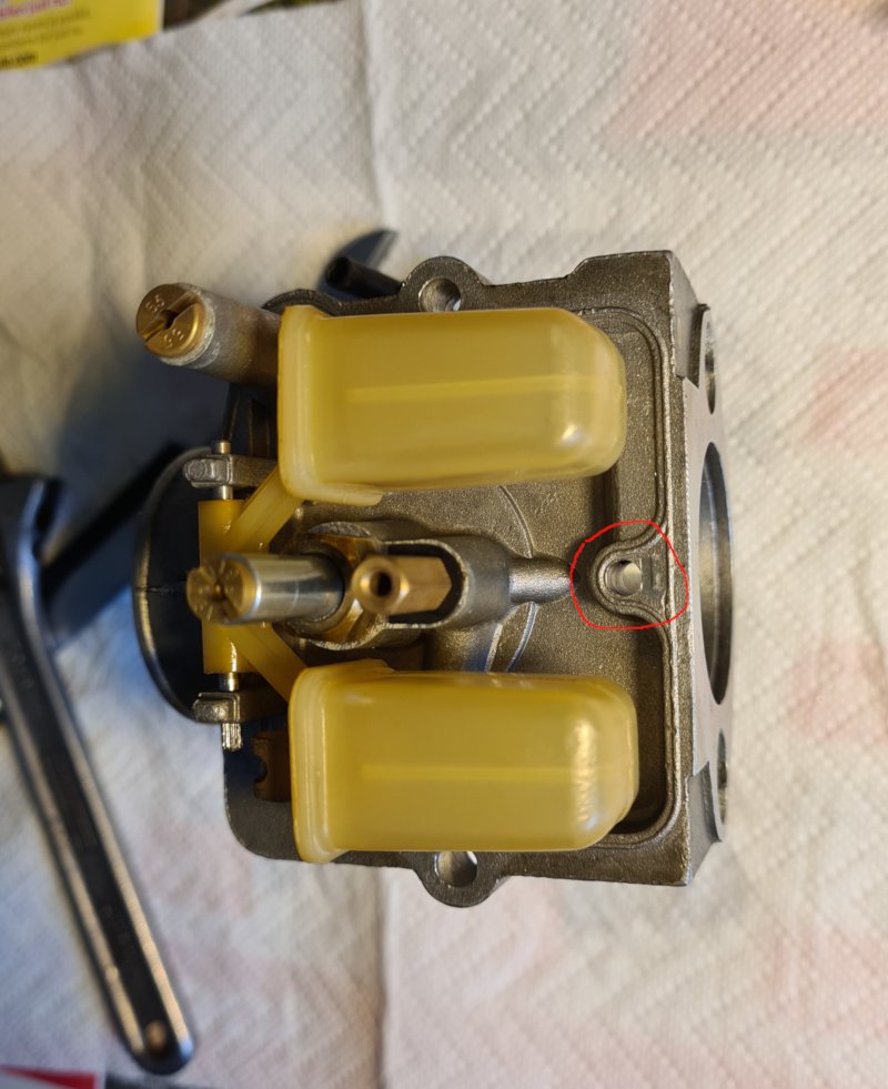

Ehkä viimeinen hatara oljenkorsi voisi olla kohokammion tiivisteen vaihtaminen. Kaasuttimissa on oudot reijät kohokammion katossa suoraan imukanavaan luistin ja pytyn välissä. Nämä reijät jäävät tiivisteen ja kohokammion kannen tukkimaksi. Jos tuo tiiviste fuskaisi niin silloin kyllä soppaa menisi neulaventtiilin ohi. En kyllä huomannut, että tiiviste olisi rikki... Joten en pidättele hengitystä, että kuntoon tulee. Muutenkin, vuoto tuossa kohtaa varmasti sotkisi tyhjäkäynnin ihan ensimmäisenä. Tyhjäkäynnissä ei ole ongelmaa.

Joo, toiset neulatkin on nyt käytössä. Mittailin niitä ja samanlaiselta vaikuttaa molemmin puolin. Kuvan tulpat ei ole sammutettu suoraan kovan ajon jälkeen, vaan himmailua kotipihaan on tuossa mukana.

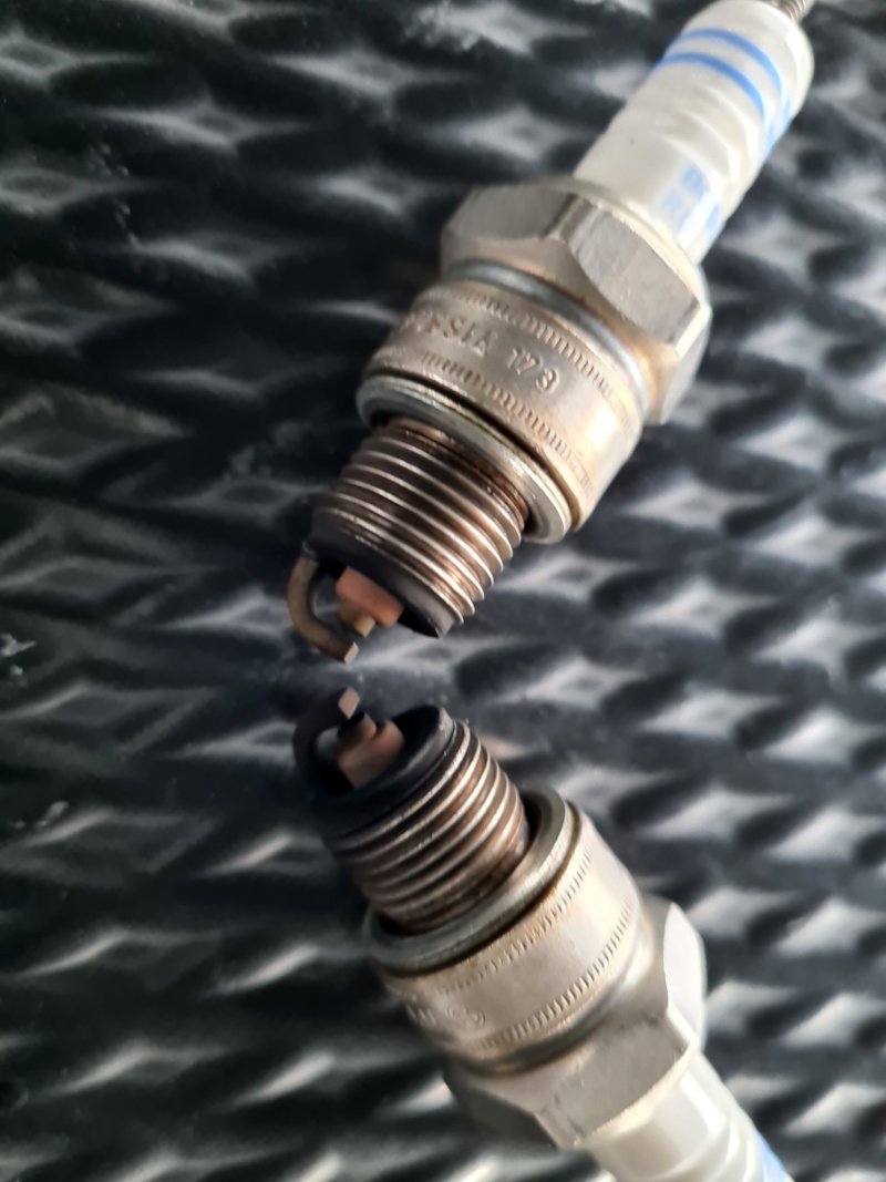

Laitan uuden kuvan, missä tuo tulppien sävyero näkyy paremmin auringon valossa. Oikean sylinterin tulppa (alempi) on tummempi, eikä sen väriin pysty mitenkään vaikuttamaan.

K-68 kaasarithan ne oli.. onkohan mahdollista että se koho uisi liian syvällä..onko sulla toisia kohoja, kevyempiä? Ei nuo tulpat pahalta näytä, ja olisi kiva nähdä millaista jälkeä tulee kun laitat uudet puhtaat tulpat koneesen ja ajelet lenkin ja sammutat ennen tyhjäkäyntiä. Näissä neulaputki hommissa on tuo polttoaineen taso aika merkityksellinen samoin kun neula. Sun pitäis nyt jollain muulla kun polttoainehanalla saada se mopo käymään liian laihalla , ja lähtee sieltä eeenpäin,,nyt se vaan saa liian herkästi liikaa. Onhan sen ilmanputsarin kulku kohtuu vapaa? Colortune on kyllä aika pettämätön...siinä kyllä pitäis väri muuttuu kierroksillakin kun hana on kiinni ja polttoaineen taso laskee...kun avaa hanan muuttuu taas keltaseksi ?? Näissä Vwmopoissa käytetyissa SU kaasuttimissa on tuo polttoaineen pinta aivan pahuksen tarkka. Kaasuttimessa ei ole muuta kiihdytyspumppua kun se että neulasuuttimesta syöksähtää polttoainetta läppän avauduttua ennen kun imu nostaa luistia niin ylös että ilman/bensa suhde taas normalisoituu. Muutama milli liian matala polttoaineen pinta tekee ajamisesta yhtä helvettiä,,pitää vaihtaa pienemmälle,,ei vetoa isolla vaihteella alhaalta jne.jne..pari milliä muutosta polttoineen pintaan..kaikki korjaantuu kun haltian sauvasta.

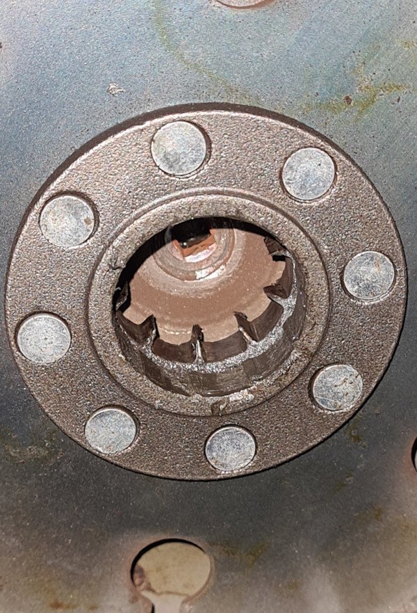

Rällätyksen aiheuttaja on todennäköisesti tässä. Oletteko ennen nähneet tällaista..?
Ei voi kun ihmetellä, että miten tuo on päässyt tapahtumaan!? Nämä kytkinlevyt on ostettu Henrikssonilta. Samat levyt on myös käytössä minun sivuvaunullisessa Uralissa.
