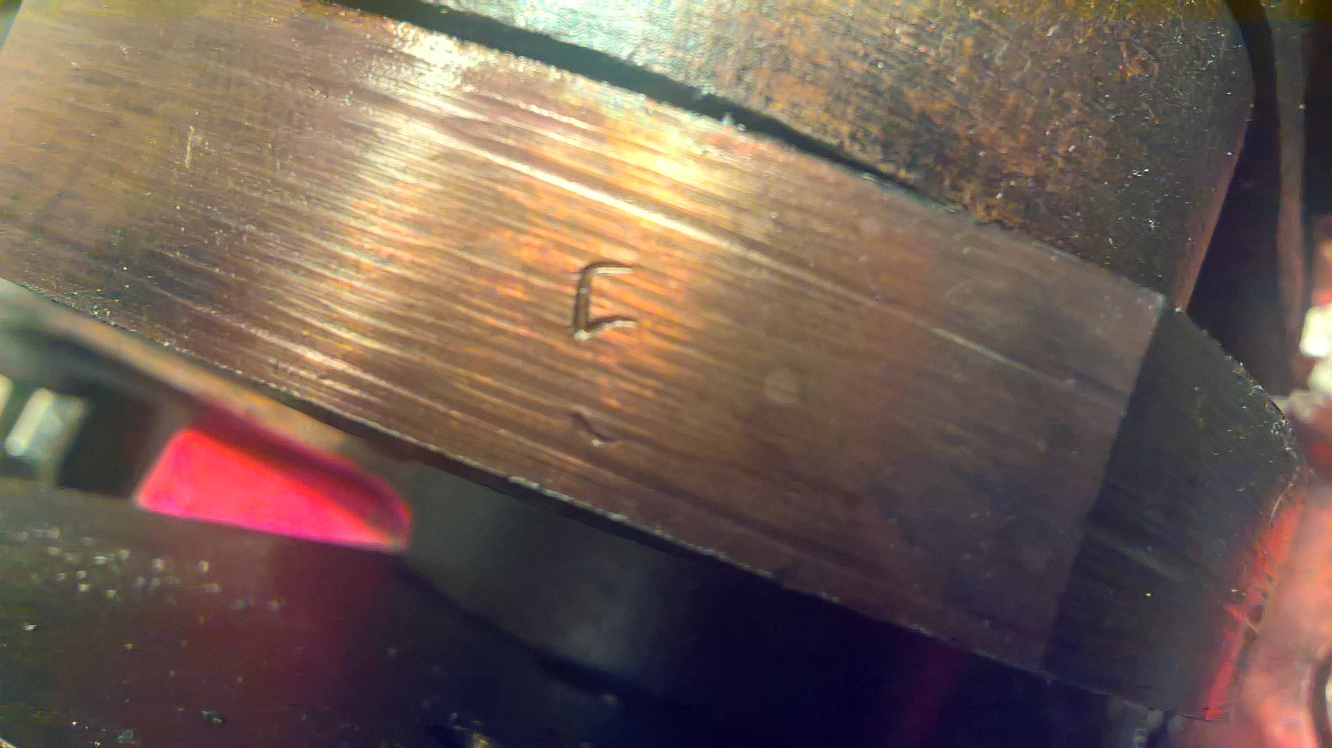

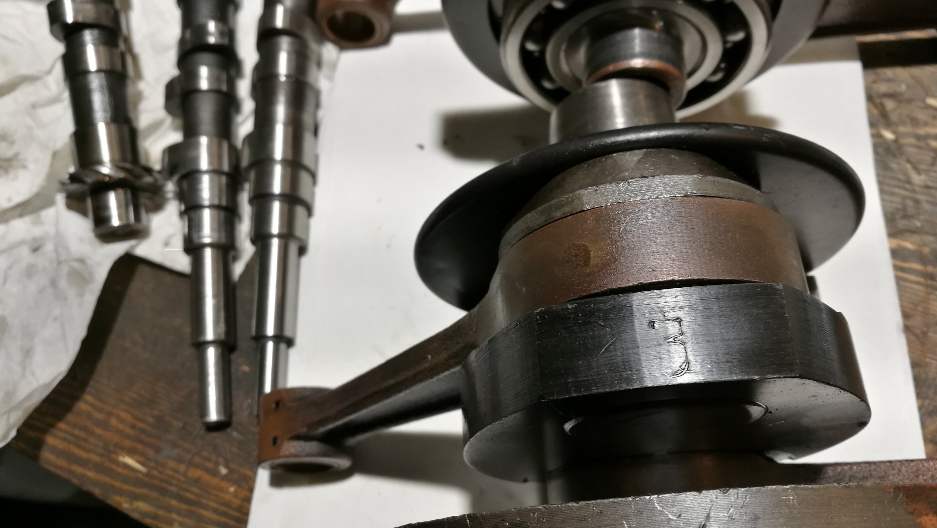

huuha kirjoitti: 30.11.2018 07:29 Oiskohan tuo ryhmittelynumero stanssattu johonkin. Tuskin?
Vanhoissa seiskapätkän kampuroissa keskilimpussa on stansattu numero 3...
Numero 3
Numero 3
Ps uudessa kampurassa ei ollut mitään merkkejä

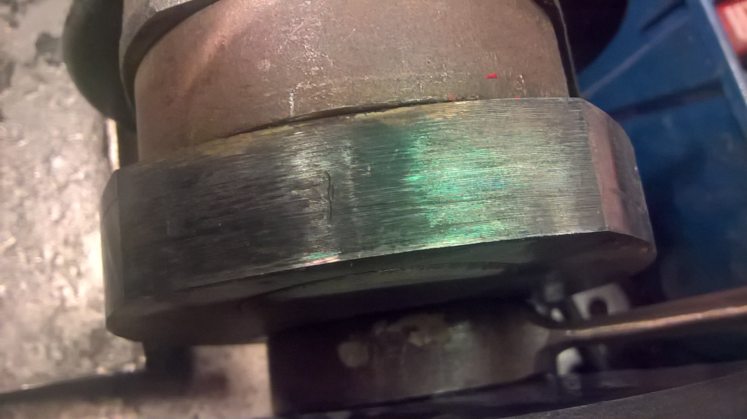

Piti käydä pajassa vähän tarkemmin tutkimassa. Uudessa 650-kampurassa ei mitään merkintöjä, yhestä vanhasta löytyi jotain ja yhdestä limpusta jotain, muista ei mitään????

TimoS kirjoitti: 30.11.2018 07:24 Kai se keskilimpujakin tarttee olla 6:lla eri mitalla , jos noita päätyjäkin on eri toleransseilla, ainakin M72:sen piirusten mukaan.
Ja iskunpituus vaihtelee saman verran.
:clap: :clap: :clap: :clap: Sinä sen sanoit, helvetin hieno homma :clap: :clap: :clap:

Tekeeköhän mielikuvitus jo tepposia tuossa numeroinnissa, huono ykkönen? ja huono vitonen? Kyseessä siis 650-kampura. Ja sitten ku se numero ei oo ku yhessä limpussa? Purkuosista aika mahotonta löytää sopivia muutoin kuin mittaamalla.

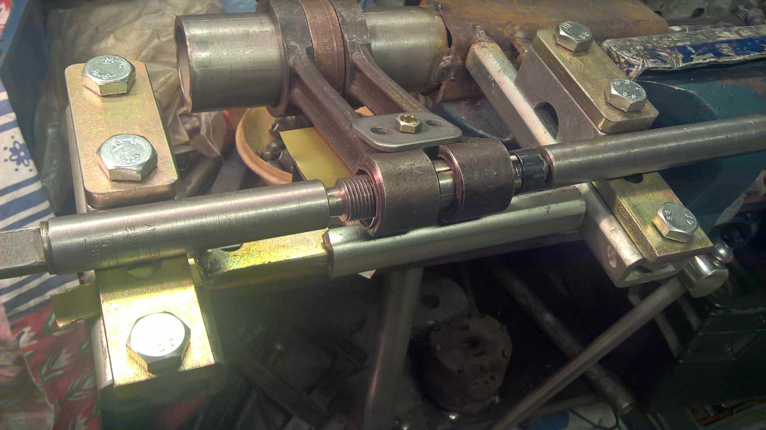

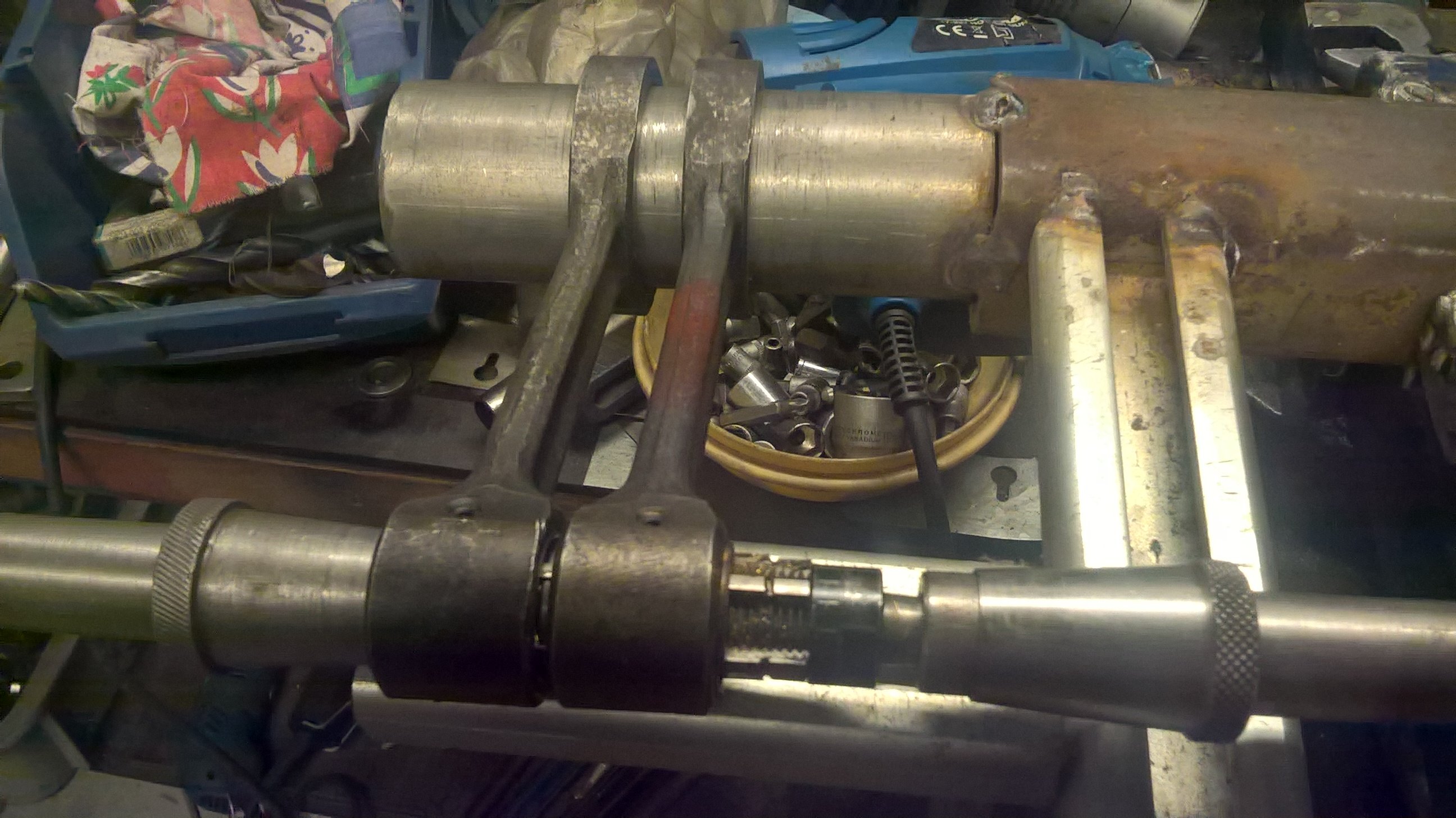

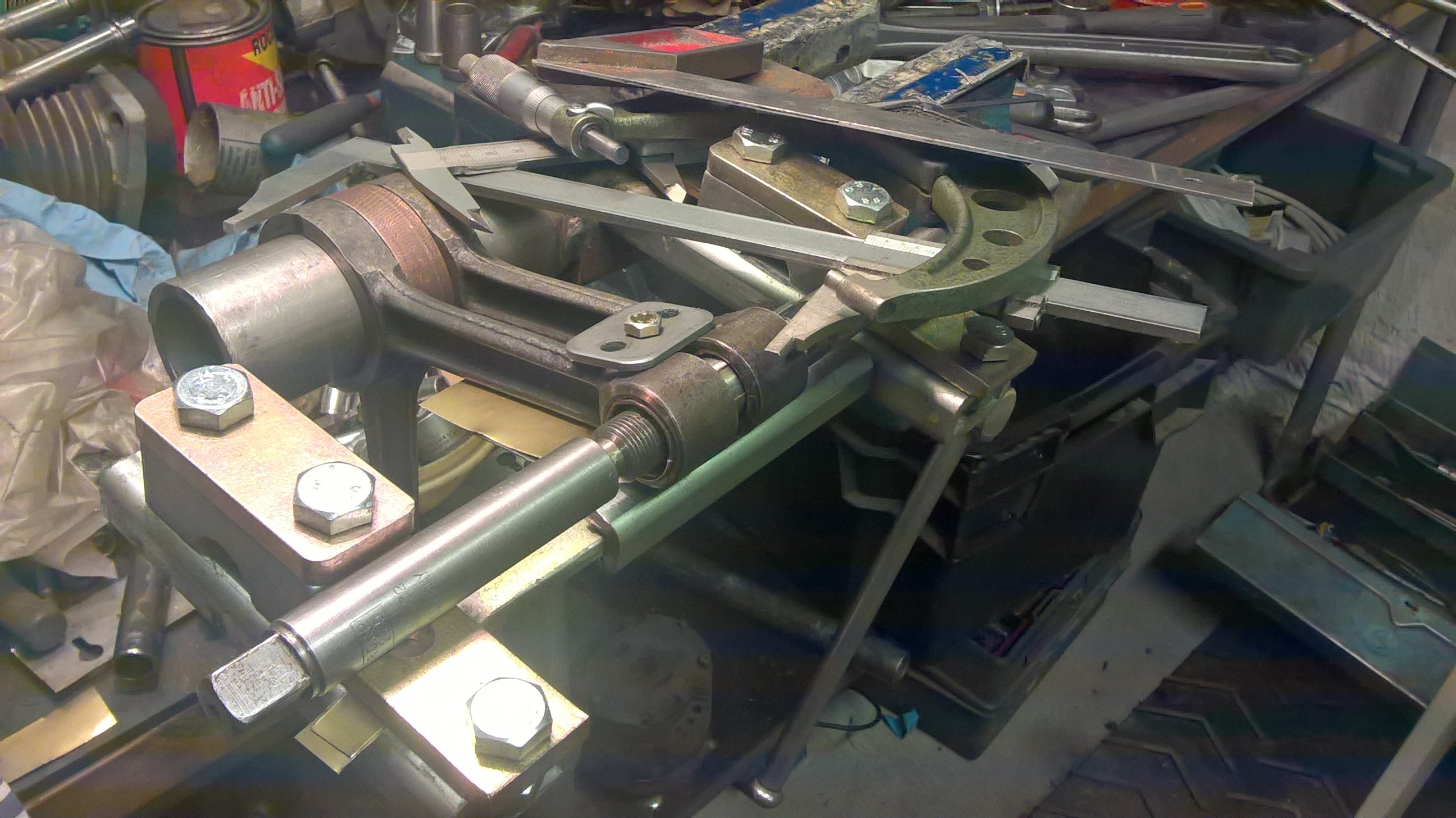

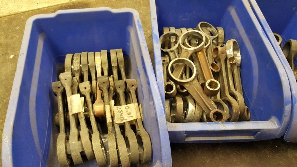

Joo laitoin kiertokangista kuvia betonilattialla, kuvissa on tarkoitus esittää esim.mistä mitoista puhun ja kuvassa on Halpa-Hallista ostettu työntömitta.
Oikeistaan hyvin on suuntaa-antavat mitat näyttänyt 16,95 euron työntömitta.
Jos tarkkoja mittauksia tekee, mikrometrit näyttää parhaiden mitat oikein, jos pinnat ovat puhtaat sekä mittalaitteet on tarkastettu tai ovat tarkastuksen piirissä.
Monessakin mikrometrissä on tarkistus palikka mukana ja osa mittalaitteista mitä olemme käyttäneet on Inspectan tarkistuksen piirissä.
Kirjoitan nyt kaikista kampuroista; Kiinalaiset, Venäläiset, 650, 750 ja iso lohko 750 kiertokangista.
Osassa kiertokangissa on tehty tehtaalla helan lukitukset tai jossakin muulla tehty.
Pääsääntöisesti NOS kiertokangissa männäntapit helat on lukittu tysmäämällä.
NOS kiertokangissa on ilmaistu maalilla kiertokanget, valkoinen, punainen ja musta on ainakin minun eteen tullut.
Jos käytät Nos kiertokankeja ja mittailet niitä, harvoin on saatavilla saman värisiä kankeja eli kahta samaa väriä, jolloin pikkuisen tulee heittoa, jos haluaa tehdä tarkkaa työtä niin helat pois kummastakin kiertokangesta.
Uudet helat tilalle ja kalvaa helat penkissä.
Metsurilla oli hyvä kuva kiertokankien silmukoiden "tasaamisesta", kuvasta ei selvinnyt miten kalvain pysyy linjassa alapään kanssa.
Muutama vuosi sitten minäkin "polven" päällä kalvasin kiertokangen helat, nykyisin kalvain on laakeroitu penkiin.
Laitan tänään päivän päälle muutaman kuvan mistä puhun ja kirjoitan milloin olisi hyvä olla epäkeskeisiä heloja?

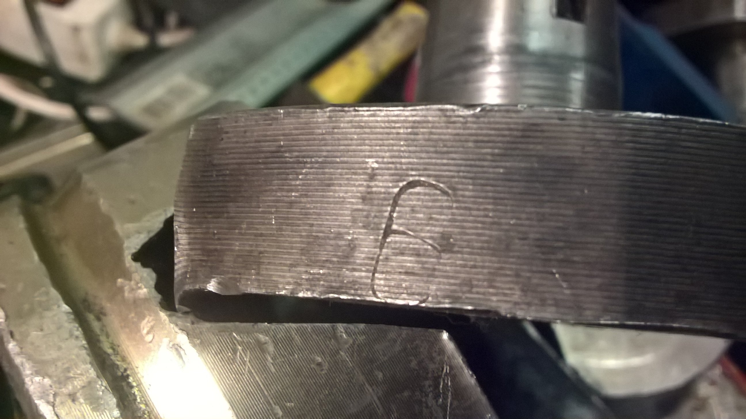

Ruuvasin ne loputkin palikat kiinni siihen sätökseen. Vähän linjausmittailua ja simmailua, ruuvit tiukalle ja kalvamaan. Tuosta ei tarvinne enempiä sössötellä. No voihan joku alkaa mussuttamaan vaikka kalvaimen rungon pyöreydestä... heittääkö puoli satkua vai satkun. Aivan sama, kalvaimen kun saa muutaman satkun tarkkudella linjaan 150 mm:n matkalla, niin yhessä helassa se tekee enää tuhannesosia.... että se siitä. Tää kalvaminen on vaan niin peruskauraa, turha siitä on käydä tiedettä tekemään. Gurut voivat esitellä valokuvin omat systeeminsä, avoimin mielen tutkailen niitä. Tää nyt vaan on tämmöne metsurin sätös ja jälleen kerran tehty nurkista löytyneistä palokoista. Jos noita enempi tekisi, niin kalvaimen vastepalikoihin voisi tehdä säädön tyyliin venttiilin säätö. Nopeuttaisi linjaamista.
Tottahan toki tää veivihommakin on kampuran korjausta, mutta menee jotenkin niin sivuraiteille jos se perusmutkarauta on päin vittua. Ja sitä paitsi vähäiseen tajuntaani ei oikein mahdu ajatusta, että miten ne veivit ylipäätään voi tehdä vituralleen???
Niin ja löytyi vielä yksi limppu numeroltaan 6?

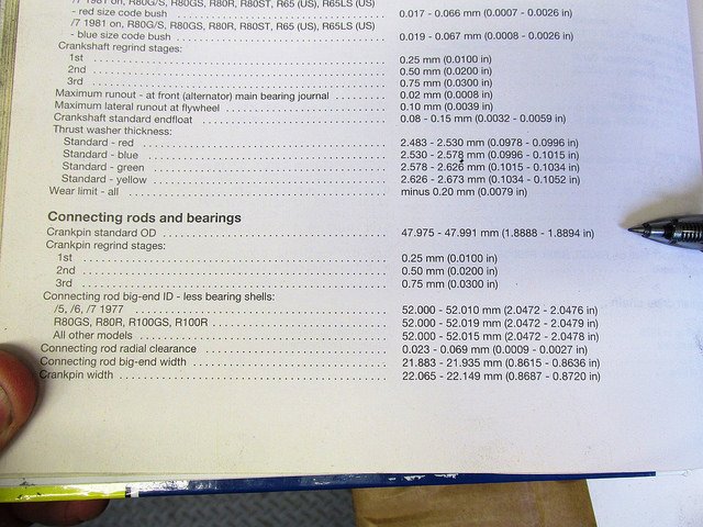

Oonkohan taas Ymmärtäny jotain väärin vai onko kyseessä painovirhe? ( Uskilan laittama liite veivin kellotusvälyksestä) 0,10mm tuntuu aika hurjalle???
Aika paljonhan oon tän lärinän pohjalta saanu uutta tietoa. Homma kun alkaa tuntua selvälle, niin tulee uusia kysymyksiä. Ural tarjoaa kymppiä, BMW ei oikein mitään???
Aika kattava tuo Matin laittama liite.
The radial play must be within .004
inch / 0.10 mm. Measure the axial
(side) play between the crankshaft
cheeks and the connecting rod big
end using a feeler gage. Axial play
must be within .008 to .013 inch /
0.20 to 0.34 mm (Fig. 4.8-4).

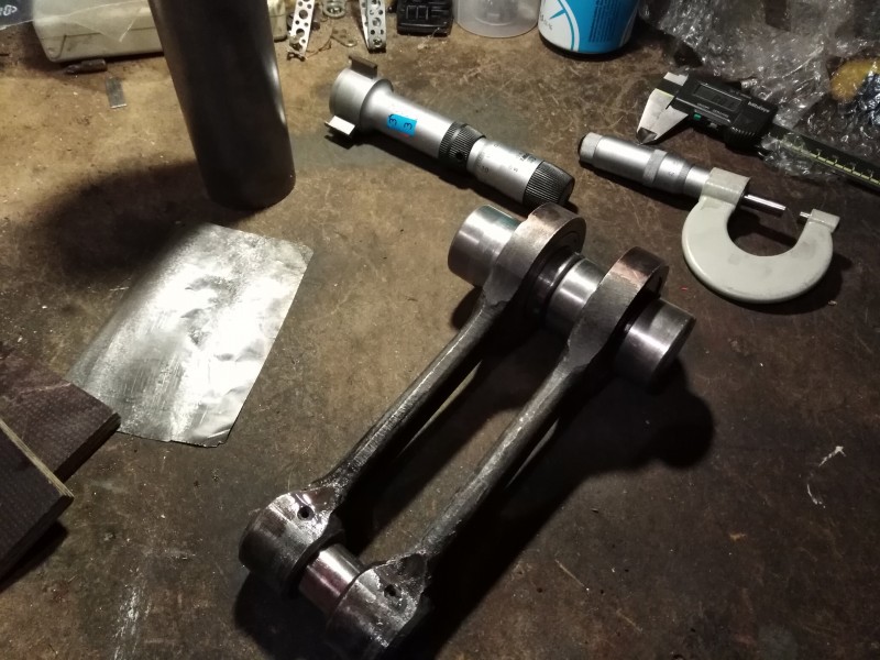

Näyttää siltä, että neulat on isommat, kun oletin eikä taida mennä näillä kasaan. Noh, onneks on toinen vielä väljempi kampuraa, johon nuo menee. Tai tietty tuota kiertokangen alasilmää vois vähän jollain ronkkia. Vissiin kalvaimella?

Suosittelen hoonausta ihan oikeella hoonauskoneella moottorikoneistamossa. Pyöreys ja pinnanlaatu tärkeitä kun on laakeripinta kyseessä.

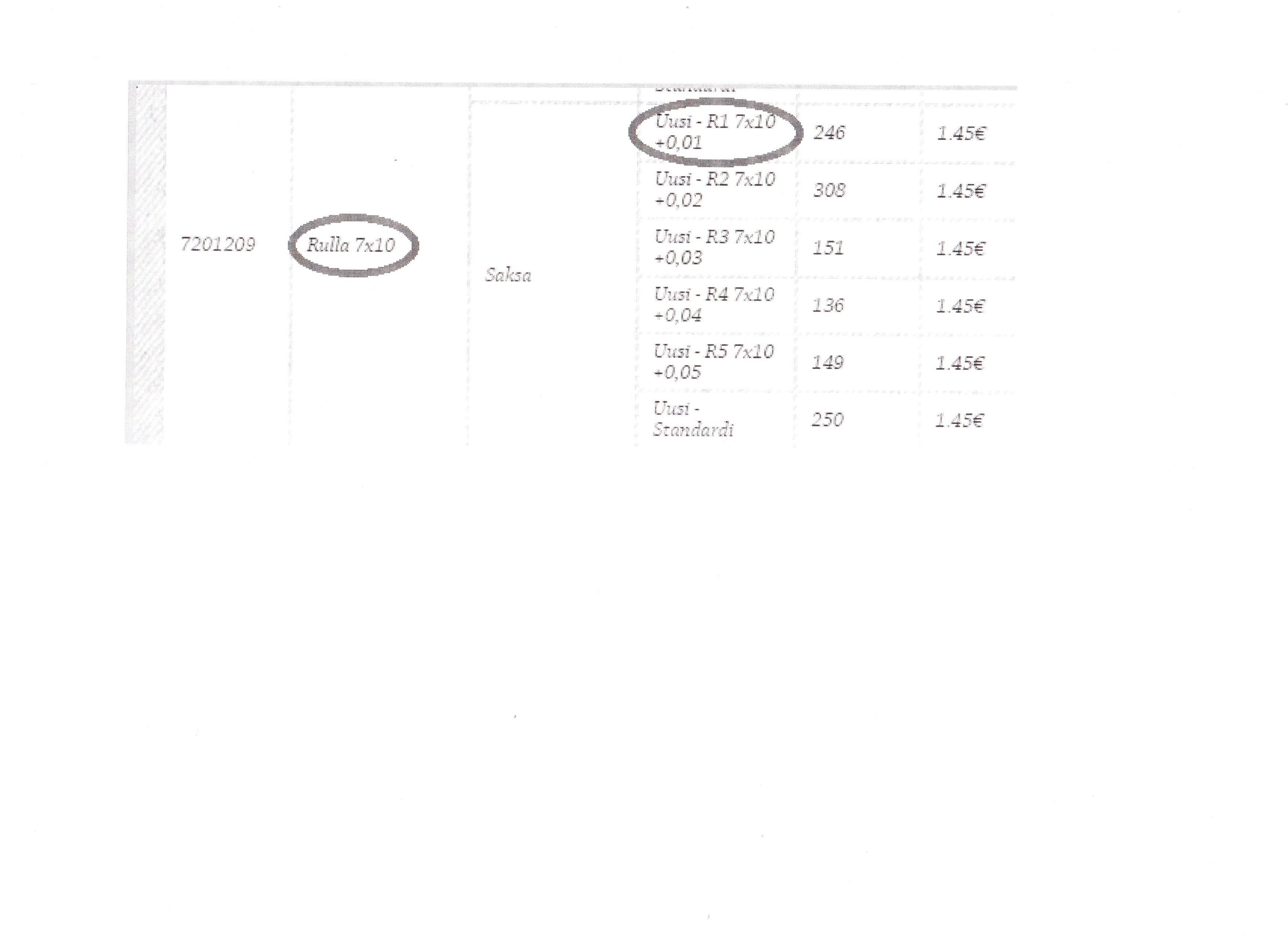

kmz.k750 kirjoitti: 27.11.2018 20:16 Nykyiset neulat mittaa ja uutta tilalle :dance:
Easthighwayn mitoitus:
6.97x10 standartti
6.98x10 +0,01
6.99x10 +0,02
7.00x10 +0,03
7.01x10 +0,04
7.02x10 +0,05
Easthighwayn mitoitus muuttunut, ed.mainittu mitoitus ollut myynti sivuilla 2015.
Tänään varmistin asian Markolta puhelimitse ja sanoi muuttaneet mitoituksen, en tullut kysyneeksi milloin on muuttanut?
Huuhaa, pahoittelut kun informoin väärää tietoa.
Nykyinen mitoitus:
7,00 standartti
7,01x10 +0,01
7.02x10 +0,02
7.03x10 +0,03
7.04x10 +0,04
7.05x10 +0,05
Ostin neuloja Markolta vuonna 2015, tilasin vääriä neuloja kun oletin taulukon alkavan 7,00mm (standartti).
Palautin Markolle neulat ja sain sitten sopivat neulat.
Hoonamalla koneistamossa taitaa olla ratkaisu kiertokankien silmukoiden isontamiseen tai jos omistaa itse jäykän hoonin joka ei myöntäile reijän pintoja.
Hintaa taitaa olla koneistamolla 100 -120 euroa/ 2 kpl tai kysymällä selviää.
Viimeksi muokannut kmz.k750, 05.12.2018 17:38. Yhteensä muokattu 4 kertaa.
Viestit: 1248
Re: Kampuran korjaus
Neulat
Viimeksi muokannut kmz.k750, 05.12.2018 17:37. Yhteensä muokattu 2 kertaa.
Viestit: 1248
Laskusta näkee,
R4 = 7,01mm.
R5 = 7,02mm.

Siihen ne nyt asettu laakerit ja tapit paikoilleen. Vedin 5 satkua alasilmän pinnasta ihan pokkana sylinterihoonilla :ugeek:
Laitoin kiertokanget linjaan männäntapin, 50mm kalikan ja mellapellin, sekä ruuvipenkin kanssa. Sitten vaan hoonaamaan.
Sen huomasin, että hoonikivet piti oikoa aina n. 0,005 mm välein, koska kului kuopalle. Mittasin koko ajan alasilmän pinnan kartiokkuutta ja halkaisijaa hyvällä 3pistemikrolla.
Lonkeroa piti aina juoda joka vedon välissä ja ennen mittaustoimenpiteitä.
Mielestäni tuli aika hyvät :dance:
