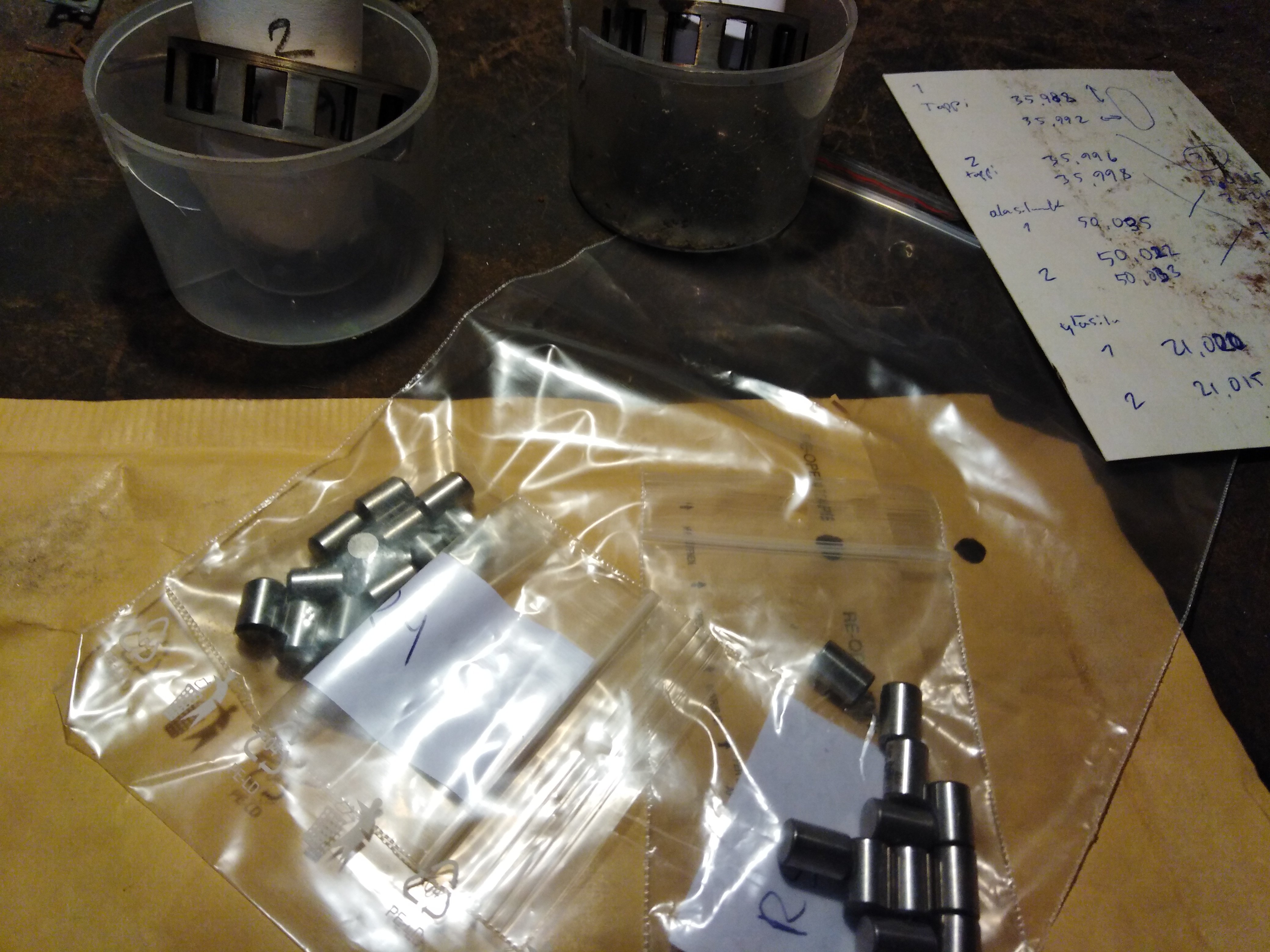

Nyt saapui neulat postissa ja pääsee mallailemaan välyksiä :dance:
Jännittää melkein kuin joulupukkia oottelis :lol:
Re: Kampuran korjaus
Lähetetty: 04.12.2018 22:02
Kirjoittaja TimoS
Tämmöstä löytys ebaysta 88mm iskulla kampura.
https://www.ebay.com/itm/crankshaft-TUN ... 2794501785
Lähetetty: 04.12.2018 22:05
Kirjoittaja huuha
Näyttää siltä, että neulat on isommat, kun oletin eikä taida mennä näillä kasaan. Noh, onneks on toinen vielä väljempi kampuraa, johon nuo menee. Tai tietty tuota kiertokangen alasilmää vois vähän jollain ronkkia. Vissiin kalvaimella?

kmz.k750 kirjoitti: 27.11.2018 20:16 Nykyiset neulat mittaa ja uutta tilalle :dance:
Easthighwayn mitoitus:
6.97x10 standartti
6.98x10 +0,01
6.99x10 +0,02
7.00x10 +0,03
7.01x10 +0,04
7.02x10 +0,05
Easthighwayn mitoitus muuttunut, ed.mainittu mitoitus ollut myynti sivuilla 2015.
Tänään varmistin asian Markolta puhelimitse ja sanoi muuttaneet mitoituksen, en tullut kysyneeksi milloin on muuttanut?
Huuhaa, pahoittelut kun informoin väärää tietoa.
Nykyinen mitoitus:
7,00 standartti
7,01x10 +0,01
7.02x10 +0,02
7.03x10 +0,03
7.04x10 +0,04
7.05x10 +0,05
Ostin neuloja Markolta vuonna 2015, tilasin vääriä neuloja kun oletin taulukon alkavan 7,00mm (standartti).
Palautin Markolle neulat ja sain sitten sopivat neulat.
Hoonamalla koneistamossa taitaa olla ratkaisu kiertokankien silmukoiden isontamiseen tai jos omistaa itse jäykän hoonin joka ei myöntäile reijän pintoja.
Hintaa taitaa olla koneistamolla 100 -120 euroa/ 2 kpl tai kysymällä selviää.

Neulat
Lähetetty: 05.12.2018 17:30
Kirjoittaja kmz.k750
Laskusta näkee,
R4 = 7,01mm.
R5 = 7,02mm.

Juu kyllä se näyttää olevan niin, että tälläkertaa r4 on 7,04 ja r5 7,05. Mutta mulla pyörii koneessa tällä hetkellä kampura, johon nämä käy. Jos riittääkään. Se on niin väljä, että männät koputtelee kanteen. Mutta kunnostan nyt tän eka. Ehkä tilaan vielä pienemmät neulat.

Mielestäni tuli aika hyvät :dance:
Lähetetty: 07.12.2018 21:39
Kirjoittaja huuha
Sylinterihoonin hiomakivet sai hyvin oikaisuhiottua lasilevyn päällä 240 hiomapaperilla :clap:
