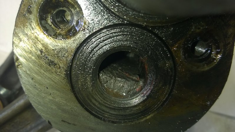

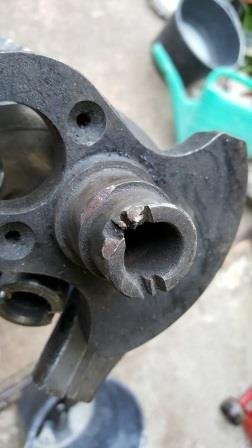

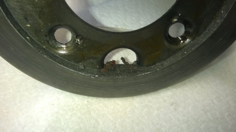

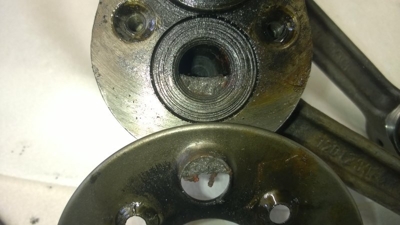

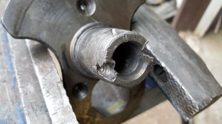

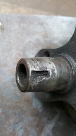

Joo, ja nyt kai sitten saa onnitella jos siltä tuntuu... Näyttää hajonneen ihka ensimmäinen kampiakseli. Tästä se tämäkin harrastus lähtee käyntiin. Olo on kuin vastavihityllä. Kestihän tuo muutaman kuukauden ajella.
Toisen puolen männässä liki 5mm eroa kun laittaa männät puoliväliin pyttyä ja mittaa matkan matkan sylinterin reunalle. Eli on tainnut jonkinlainen "nytkähdys" tapahtua. Rupesi vaan tärinä ja tutina lisääntymään, mutta vain kuormittaessa konetta. Tyhjäkäynti tasaista ja nättiä. Siksi luulin, että vaihdeloota tai perä osastolta syy löytyisi. Tai voihan se lootakin vielä olla paskana kaiken muun lisäksi...
Saapikos noita kampuran limppuja oijottua miten suurella menestyksellä? Siten jotta ihan vielä kestäisivätkin?

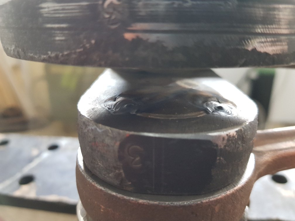

Täällä kotimaassa on tuo"hitsaus" lähinnä tarkastuksen jälkeen suoritettava tig lukituspiste ettei kampura nitkahtaisi herkästi uudelleen. Varsinaista hitsausta tekee käsittääkseni BMW:n korjaajat alkuperämaassaan kun vetävät kunnon puikolla saumaa limppujen reikien ympärille (ennen tapin puristusta)ja sillä ovat laskeet saavansa lisää rymppiä jo kerran asennetuille sovitteille...miten asia kokonaisuudessa hoidetaan , en tiedä, mutta jossain olen tälläiseen työtapaan törmännyt. Kerran jo kasattu liitos ei ole enää siinä sovitteessa mikä siihen alkujaan on suunniteltu , ja enempi tappeja/limppuja mitaneet on varmaan tuuminut että olikohan se sovite sitä aina uutenakaan.

Tigillähän se vedetään. Pari pientä palkoa. Ei siinä metalli koe mitään mullistavaa, saati jäis pysyviä muutoksia. Maailmalla toisissa yhteyksissä hyvinkin käytetty tapa. Ja isommat massat kyseessä.

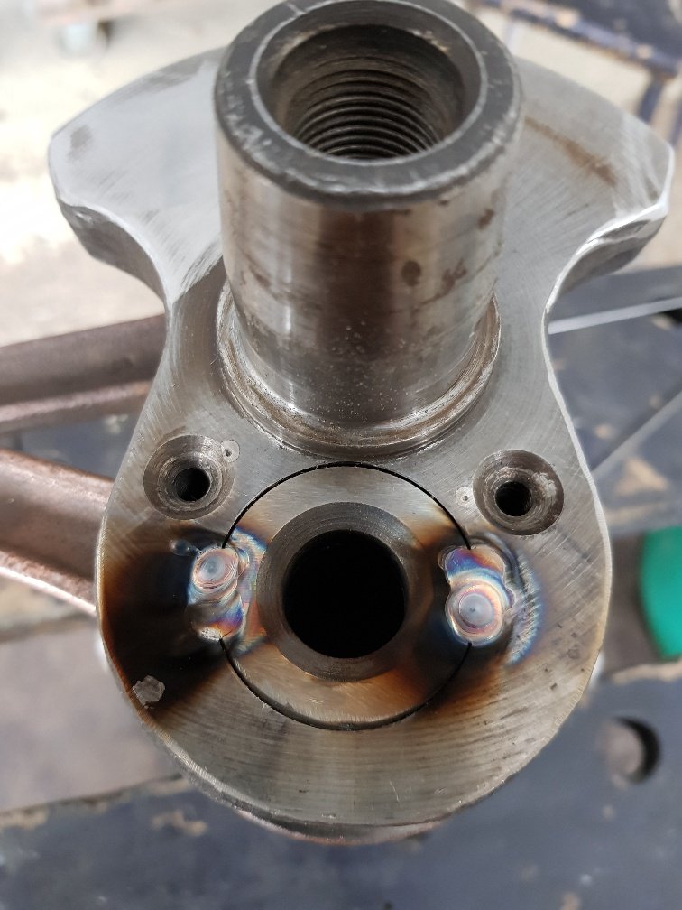

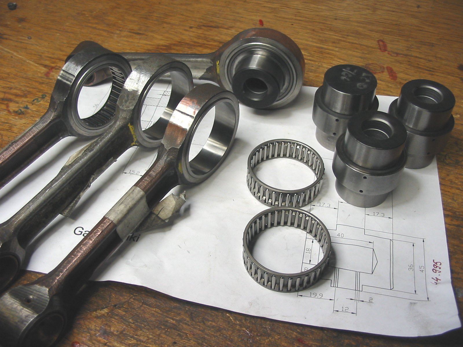

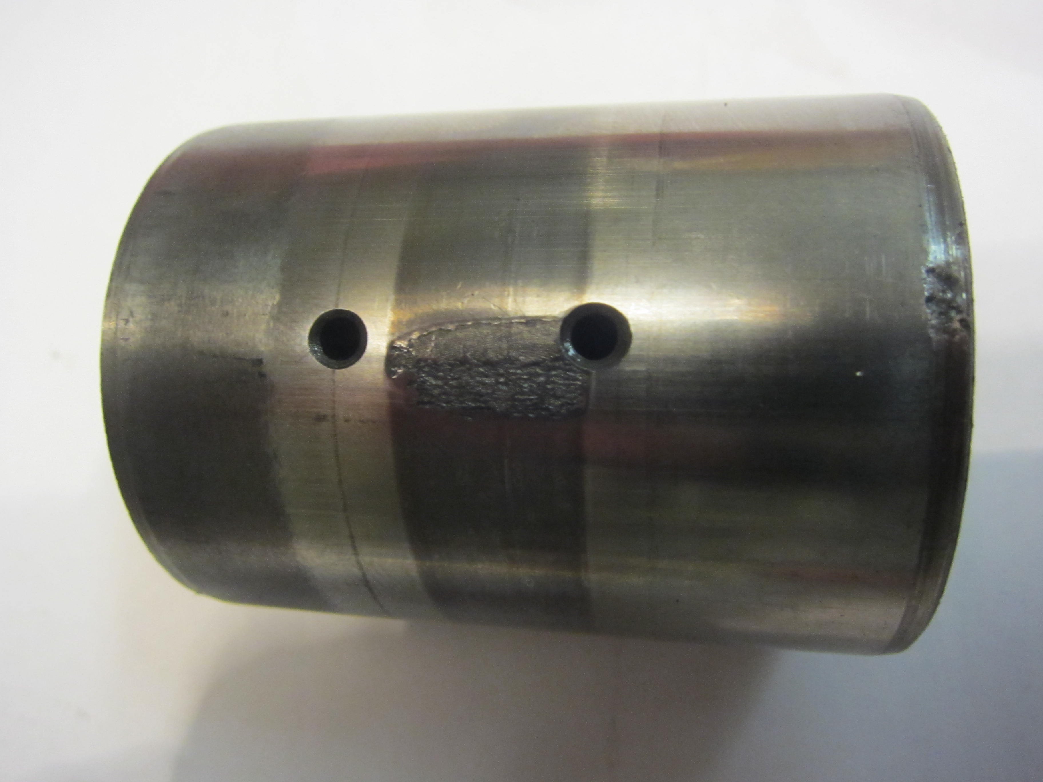

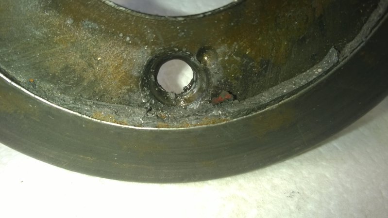

Jatketaan hyvää mielenkiintoista keskustelua, laitan muutaman kuvan näytille ja tigillä kiinni tappi.
Tig hitsaus miehen vanhentaa helposti, jos kerran laittaa kunnolla kampuran kuntoon ja huoltaa aina ajoissa kampuran.
Vaikka kampura on hitsattu, voi helposti huoltaa tai neuloa esim. 50000km päästä.
Ei tarvitse tig saumaa rälläköidä pois vaan prässissä tappi irti, tappi on "raikasta" rautaa eli tapista lohkeaa nätit pienet palaset ja voi käyttää uudelleen halutessaan.
Kampuran kun avaa, näkee onko mitä tehtävissä kampuralle?
Mittaa tapit, Pettai Markolta Tallinnasta löytyy tappeja.
16,8e/kpl x 2 = 33,6e (kiinalaista tappia 12,4e/kpl)
Kiertokankeja en ole nähnyt enään missään myynnissä? jos ei puhuta kiinalaisista.
Markolla oli kiertokangeja jokunen vuosi sitten, nyt näkyy olevan saldo nolla ja hinta 49,20e x 2kpl = 98,4e.
Neuloja saa Pettai Markolta Tallinnasta. 24kpl neuloja x 1,45e/kpl = 34,8e.
Kiertokankiin männän helat asentaa, lukitsee ja kalvaa männän tapin mukaan.
Helat 3e x 2kpl = 6e, suomesta Sasulta.
Postikuluja päälle joku kympperöinen ku sovittelee osia paikoilleen.

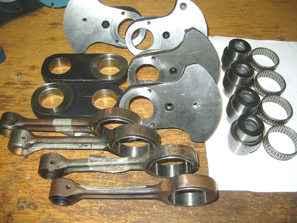

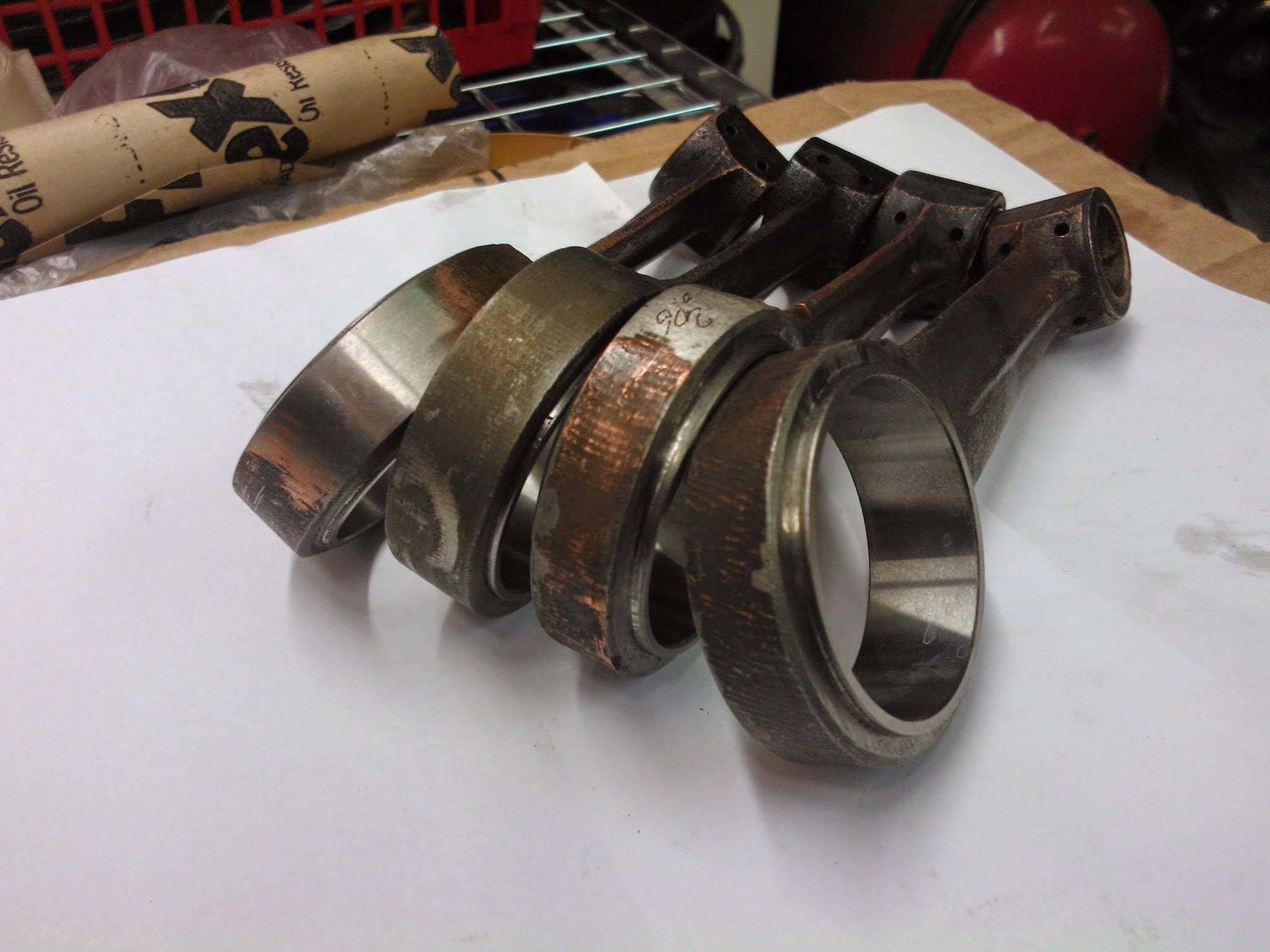

Muutamia kuvia vuosien varrelta....
Kunnostettava 2.jpg (278.27 KiB) Katsottu 7802 kertaa

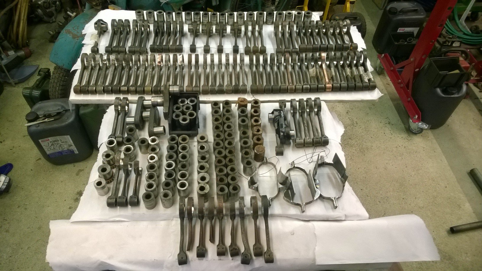

Lisää...

Kiilat ja pitäisi tehdä hyvä kampura...kun on hyvä aihio mistä alkaa tekemään...

Vuodelta 2016...nyt taitaa olla rautaa enempi ku tuplasti, loppuun ajettua ja hyvää.

Tuommoiset tekis mieli laittaa, vaikkei ole enää pyörääkään. :clap: Vielä kun sais tapin jotenkin kovemmaksi.
Johonkin maailmanaikaan joku taisi tehdä kampuran jostain vakiolaakerista. Näin muistelen jossain Roikkalehdessä oli ohjekin. Em. ratkaisu ei kuitenkaan lähtenyt yleistymään. Fiksulta sekin vaikutti.

On tuommoisia sarjoja tullut joskus tehtyä...ei kylläkään samalla tyylillä kun se vanhempi roikkalehden juttu, mutta mielestäni tämä olisi "turvallisempi" kun se aiempi versio...tiedä sitten , tapit sorvasin arnesta ja Kalle karkasi ne , jos oikein muistan niin olisko jälkihehkutuksen jälken jäänyt kovuus 65 tuntumaan...ei tuo muutos ihan iltapäivän hommia ole,,kyllä siinä saa sorvi pyörähtää hieman pitemmän ajan ennen kun on valmista.. :mrgreen:
Viestit: 8123
Re: Sekalaista ongelmaa...

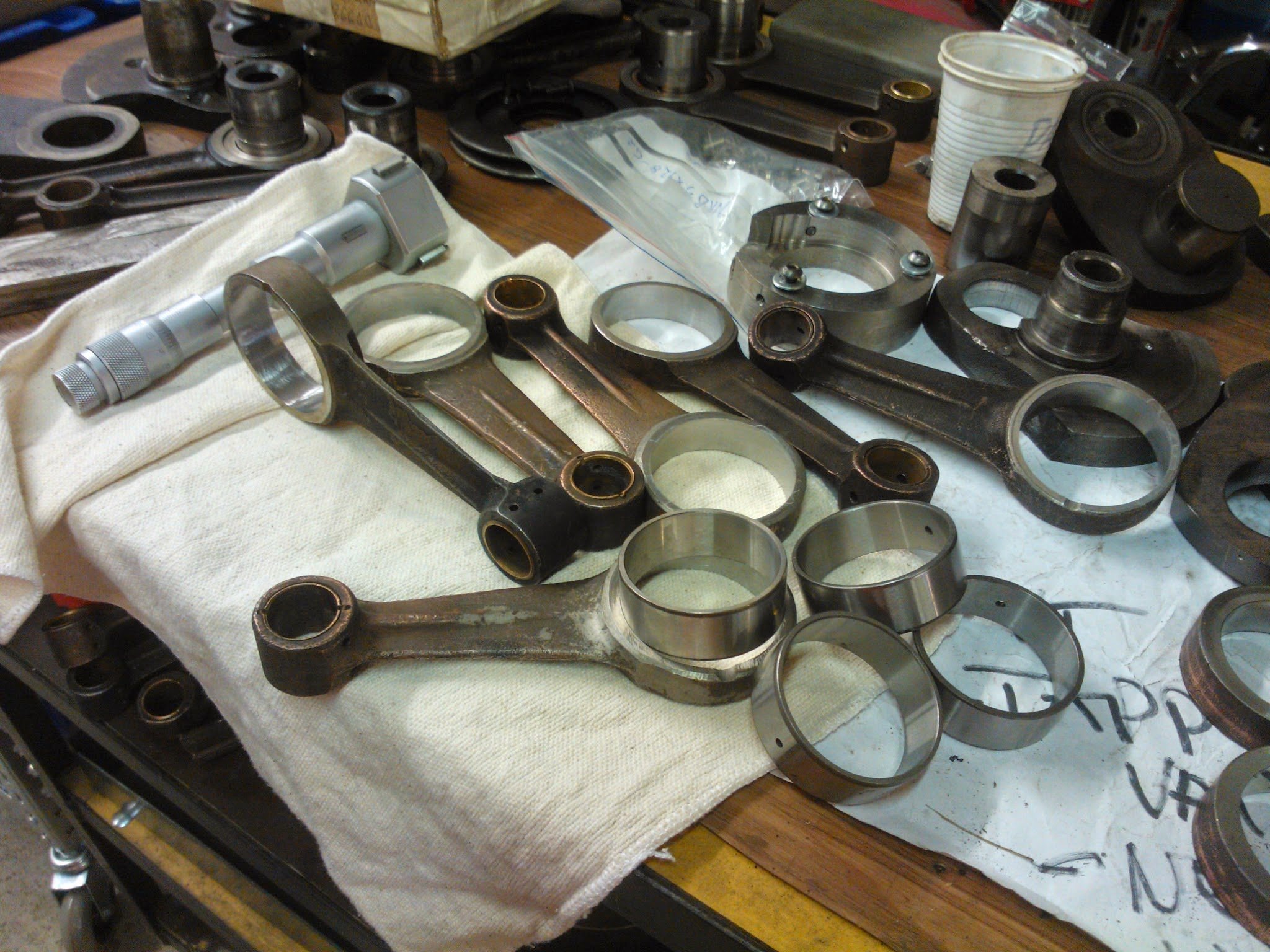

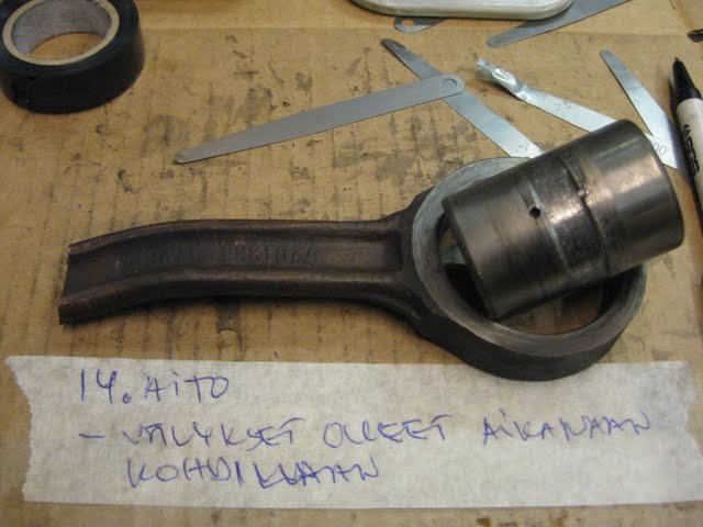

Tossa kuva koko setistä, tuossahan oli se mukava puoli että tappi oli sorvattu olasmalliksi (ei liikkuvia sormuksia jotka saattaa estää oilin kulun)ja tapit sai prässätä reilusti "pohjaan" ja kietokangen aksiaalinen välys ja kampiakselin pituus tuli suoraan oikeaksi. Limppuihin jyrsityistä kevennyksistä pääsi öljy linkoutumaan muihin kohteisiin kuten alkuperäis voitelussa oli tarkoitus.

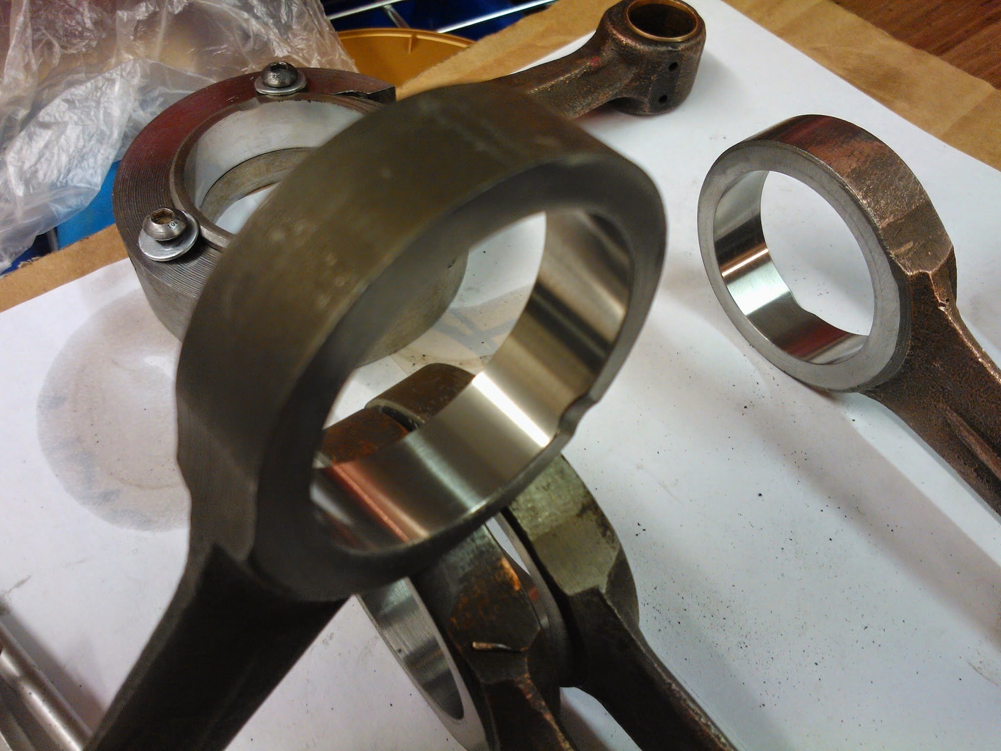

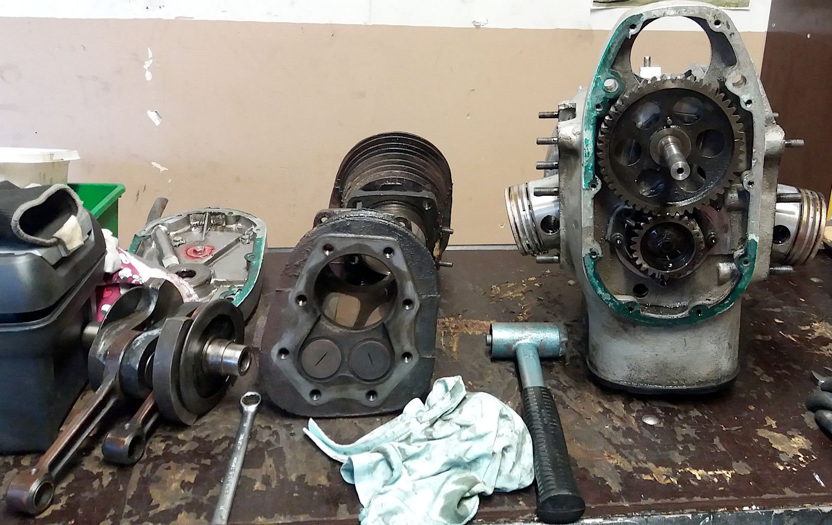

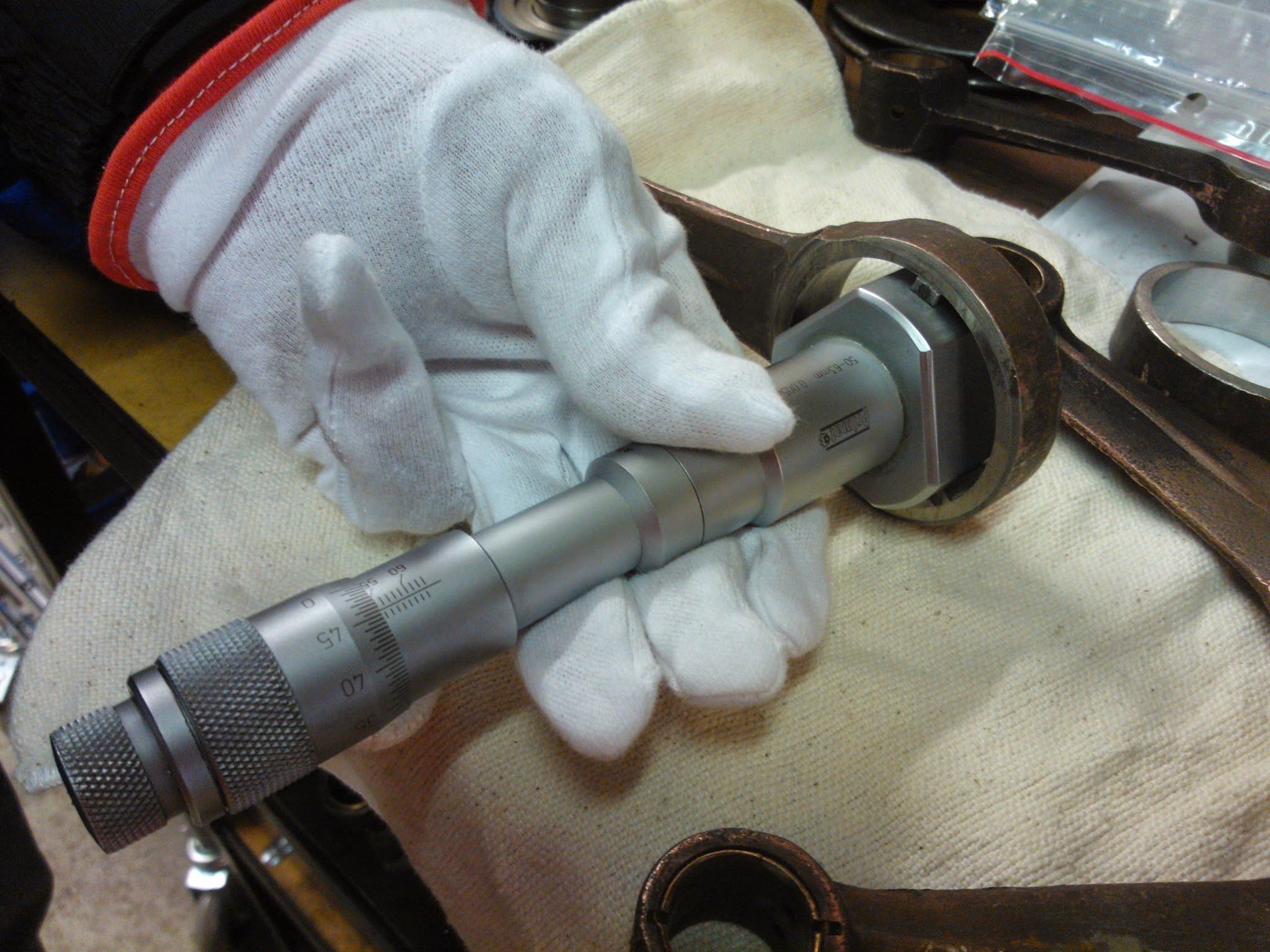

Suurin urakka on vasta edessä päin. Kuvassa näkyvä kampura on varastosta kaivettu. Kunnosta ei vielä tietoa. Jotenkin pitäisi selvitellä, että kummasta yrittäisi kalua saada.
Mäntien yläuolokohdissa oli noin 10 asteen heitto. Keskellä putkea huomattavasti enemmän.
Viestit: 1248
Kummastakin kampurasta linko pellit pois ja kampurat auki.
kmz.k750 kirjoitti: 02.09.2019 20:58 Kummastakin kampurasta linko pellit pois ja kampurat auki.
Toivottavasti ei haittaa, jos kysyn pari "tyhmää" kysymystä. Haluan ymmärtää tämän homman mahdollisimman kattavasti.
Kun sanotaan, että kampura auki niin oletan sen tarkoittavan, että limput irroitetaan prässissä.
Onko jotain erityistä mihin pitäisi kiinnittää huomiota, kun osien kuntoa tarkastellaan? Kiertokangen laakereiden lisäksi.
Jos limput irroitetaan puristusliitoksista, niin eikö ole riski, että ne muuttuvat löysemmiksi jokaisen irroituksen jälkeen? Täten kampurasta tulee heikompi.
