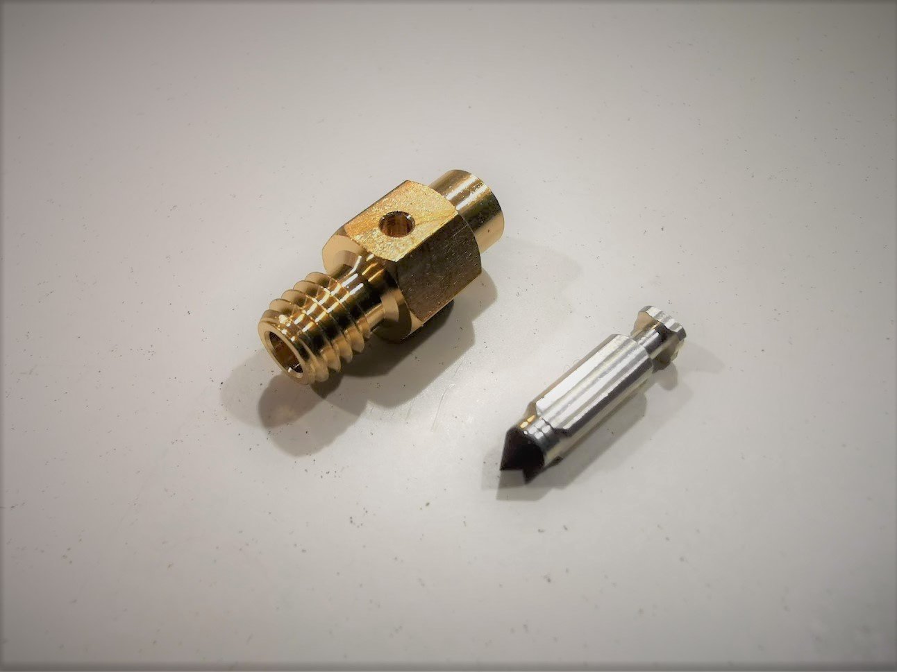

karppi kirjoitti: 24.01.2020 18:50 Tuothon Matin vinkkiin viitaten...ainaki tässä halpis-komplektissa näyttäs kumikartiot löytyvän.
https://www.ebay.com/itm/K-68-carbureto ... SwXYtYuW7q
Juu. Kopiossa on kumikartiot. Oikee aito Pekar mene vieläki sillä o-renkaalla neulassa.
https://verkkokauppa.ural.fi/tuote/18063508 - näitä kartioneullalla olevia nyt tullu viimevuodet Venäjältä ja Ukrainasta. Pekarin omat korjassarjat on kadonnu myynnistä, ei meinaa löytyä ku yksittäisiä.
Vuoto on edelleen siinä ku neula kanittaa kieroon lipareen liikahtamisen jälkeen.

En ole varma onko ollut jo puhetta (en löytänyt), mutta ainakin mulle viime viikolla tulleissa Pekareissa oli jo kumikartiot uutena.

Viestit: 4305
Re: K-68 kaasareista???
Tänään Pekarin aitoja K68 sarjoja tutkin ja oli kumineula. Aina ei ole ollu. Pekarin sarjassa oli kans vastapala, mitä en muistanu että se tulis sarjassa.
