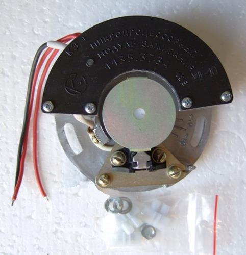

Onkos se sun sytkä tätä mallia?
Ja onkos siinä sisäinen vai ulkoinen elektroniikka?
Ripa
Viestit: 2100
Liittynyt: 31.08.2004 19:15
Paikkakunta: Helsinki, Kallio
Re: Kärjetöntä pulinaa...
Viesti Kirjoittaja Ripa »
Pyörijässä on sakarat kun taas uudemmissa on aukko.
Viestit: 8656
Vai on ukrainanpekat (LTD "SoveK") tehnyt tuosta led-version.

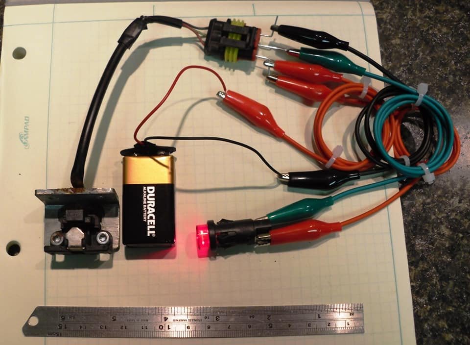

Ducati anturin tarkastuskytkentä. Kytkettynä valo palaa kokoajan ja sammuu kun metalli menee väliiin.
Mikäli valo ei pala tyhjänä, on sensori rikki.
JAA
Onkos tähän oikeen sähkö kaavio, että vois joskus tarkastaa itekin.
Noita antureita löytyy jostain netti kaupasta (mikroswith 1AV12F honeywell )
Oli muistaakseni anturi.
Viestit: 4313
Näyttäs tyyliin väri väriin - musta ja punanen. Ohjaus on keskellä keltanen ja maadottaa/irrottaa.
