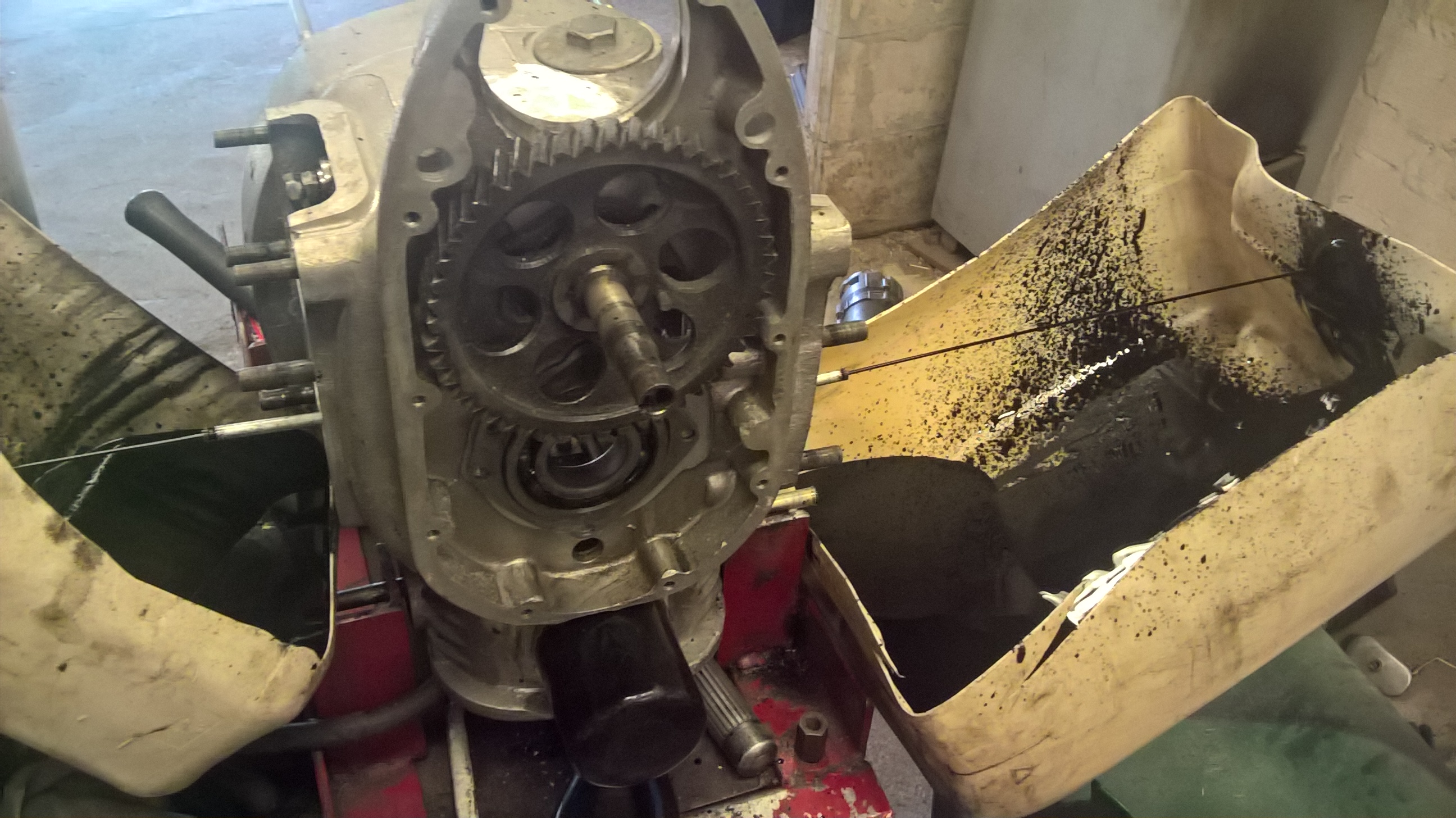

Korjailin tuossa joutessani noita lätyskän osia laatikkoon oottelemaan mahdollisesti joskus tapahtuvaa kasausta. Sattui tuo öljypohjasydeemi kouraan, mikä tosin on tehty ihan omia tarkoitusperiäni varten. Joulahtipa vaan mieleen, että ois aika simppeli syysteemi tehdä tuo lätyskän suodatus vastaavalla periaatteella. Ois ihan bolt-on juttu, ei mitään ylimääräisiä putki/letkuviritelmiä, ei tarttes kajota lohkoon. Vaihdat vaan öljypohjan ja vedät sinne pari piuhaa... se on siinä. Eikä siinä vielä kaikki, jos sen oikein tekee niin suodatus tulee olemaan parempi kuin että jos se suodatin on siellä ns. pääpiirissä.
Jos tuohon jaksais paneutua ihan kunnolla, niin siitä tulis ihan näpsäkkä paketti. On taas tehty siitä mitä on nurkista löytynyt.
Kaithan näitäkin on joku tehny, en oo kyllä juttua lötäny. Täähän ois oikein hittijuttu. bolt-on, suoraan epay:sta, maksu paypalilla, kotiin toimitettuna. Kommentit tuotteesta faceen.. ironiin..itään.. ei missään tapauksessa roikka-foorumille. Perkele, sehän ois ihan nykyaikaa.....

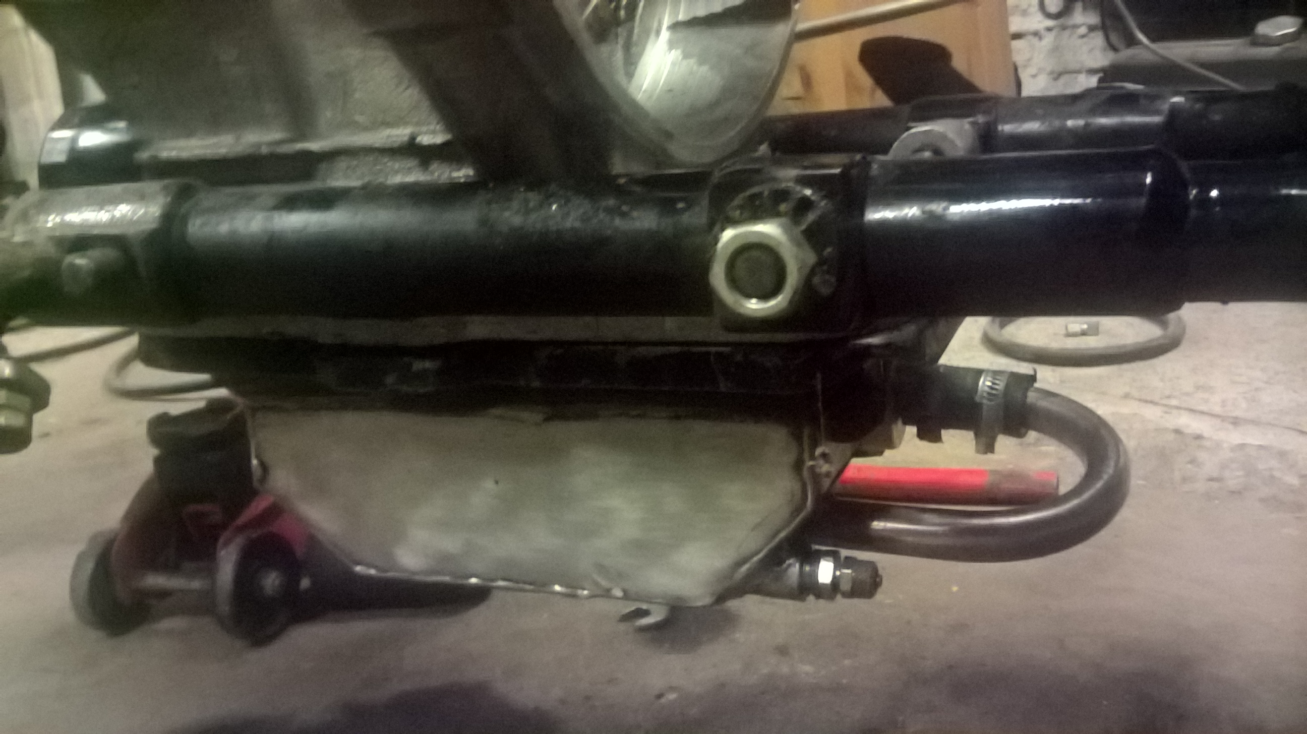

Komeat oli putkistot. Pumppu tulee varmaan tehokkaampi myös?
Se paksu Kolmin Hannun öljypohja olis hyvä lähtökohta ainakin 650, sopineeko sitten mihinkään muuhun. Ja liekö muotit tallessa? :think:

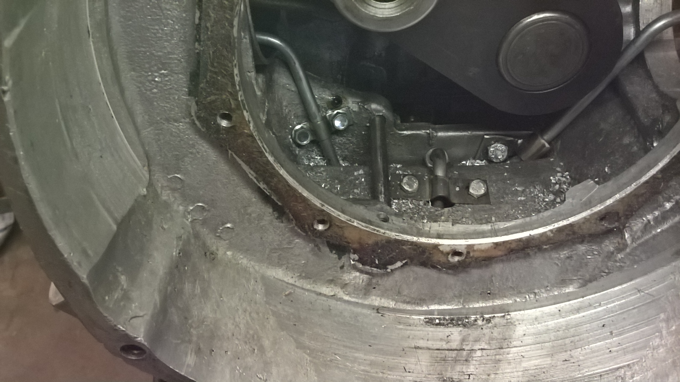

VAROITUS suodatusta suunnittlleleville, saattaa johtaa ihan äärimmäiseen sötösteluun. Itelle kävi just niin. Suodatin tuli kyllä laitettua, mutta sitten mitä muuta koneeseen tuli
-lisävoitelu jakopäälle ja kampuralle
-mäntien jäähdytys
-kampuran täysremontti
-kansien täyttö
- kanavien putsaus ja avarrus
- sylinterien sorvaus ja uudet männät
-venttiilihommat ja täyslaakerointi
-12V laturi
-startti
-jakopäähän tuore rataspari
-mafiaperä kompensoimaan pientä takapyorää
Ja sitte se kone eksy vielä tommoseen kuvassa näkyvään runkoon.

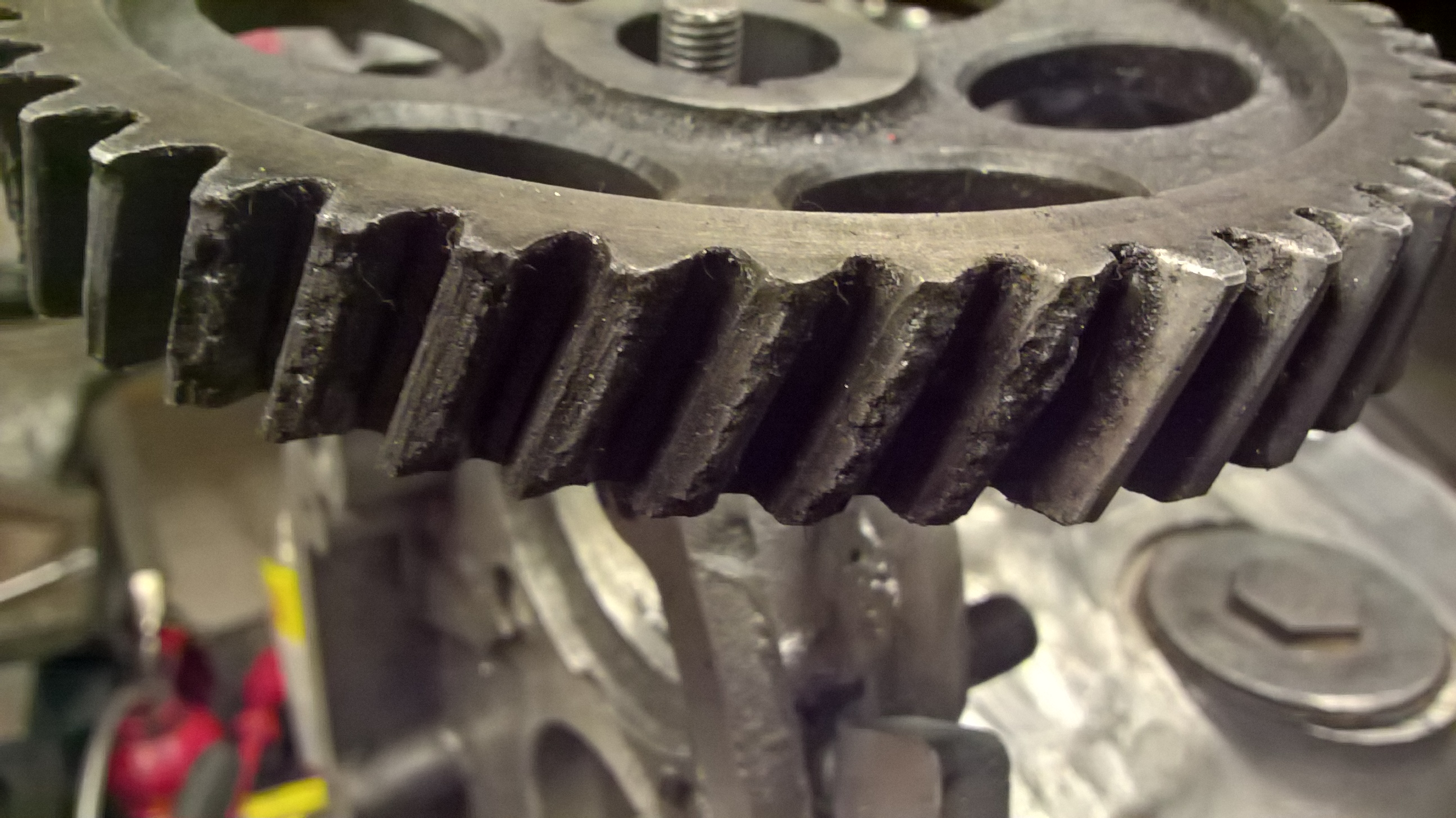

Nyt ois konetta käytetty semmoset pari tuntia, kaikki pelaa hienosti, hitsaukset pitää jne. Ainut mitä pelkäsin oli se, että savuttaako kone koska sinne männän alle menee sitä soppaa niin pirusti. Ei savuttanu, Almotin öljyrenkaat toimivat hyvin. Siinä käytellessä ja tupakoidessa tuli mieleen, no tulipa tehtyä. Hevin en kävis toista tekemään mietittyäni mistä kaikkialta koneeseen oli osia haalittu. Seuraavassa vähän listaa
