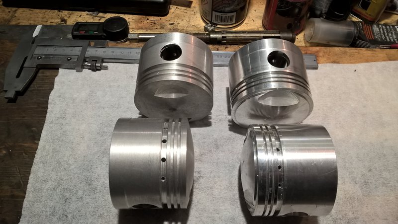

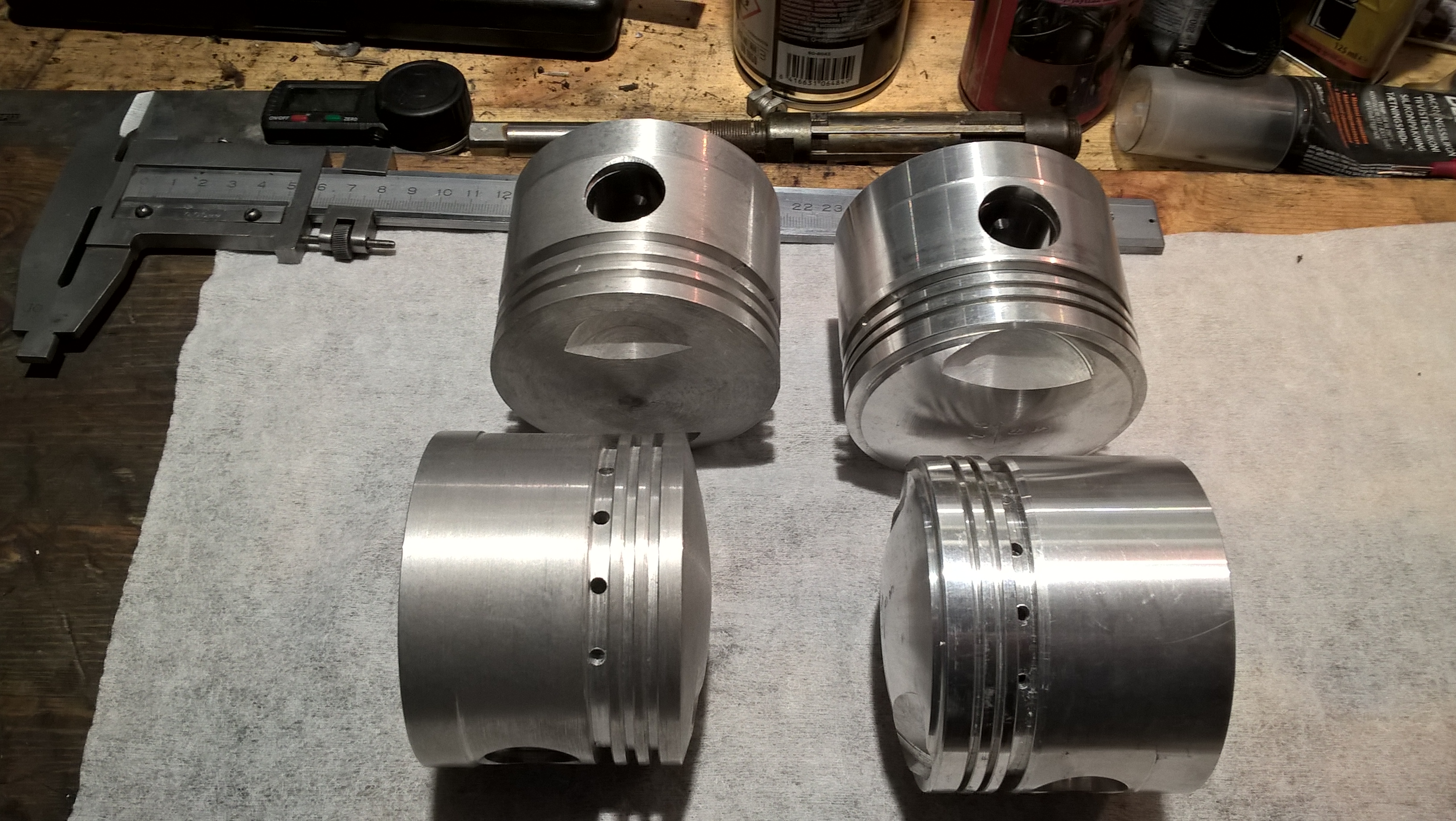

Tulikos siihen laitettua mitkä männät?
Ural mäntä
Ural mäntä
Ps vasen kuuspätkä kupu, oikea seiskapätkä vakio
750 vakio. Puristuksiahan se nostaa mutta niitä on helppo passailla tarvittaessa.

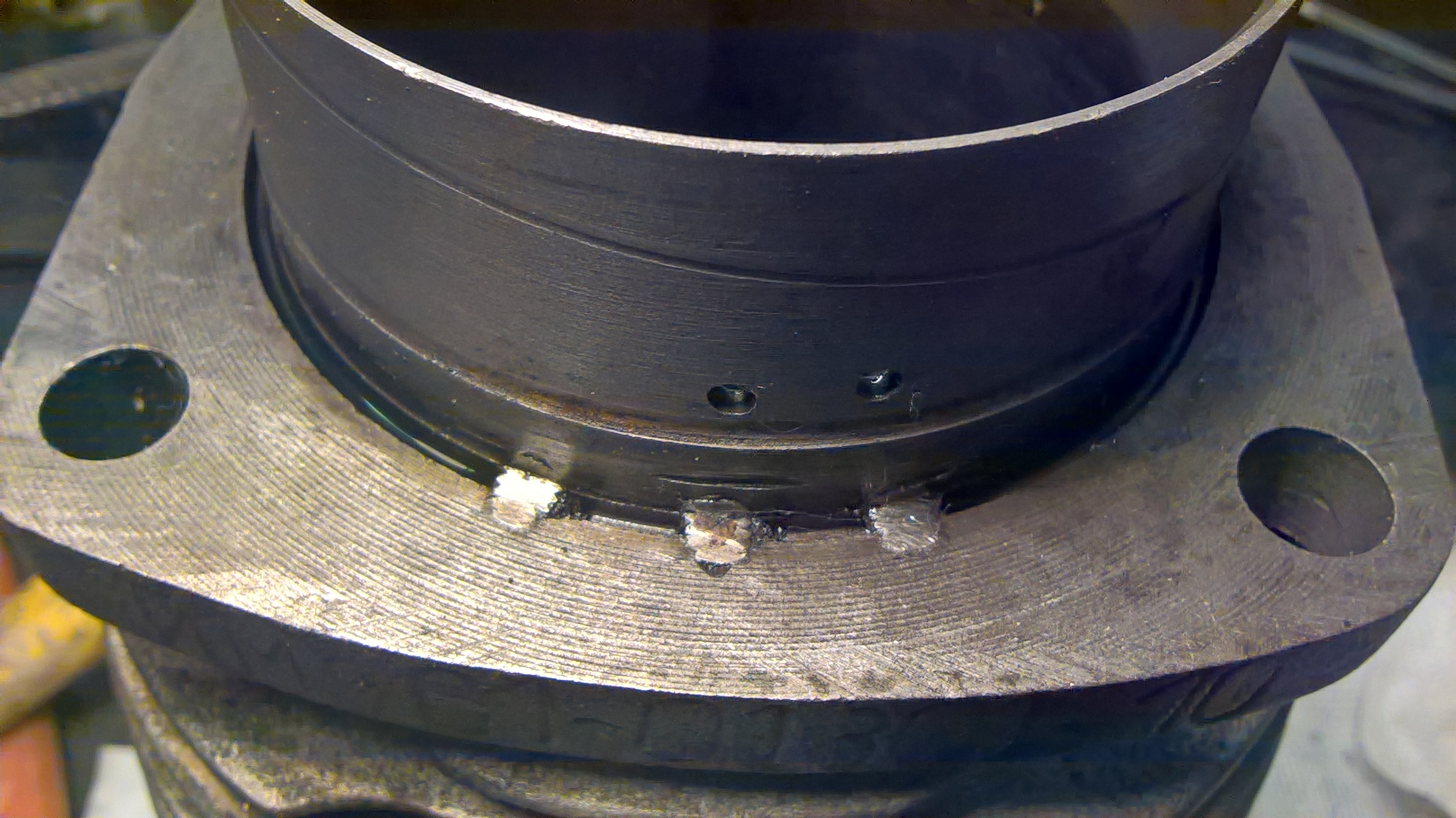

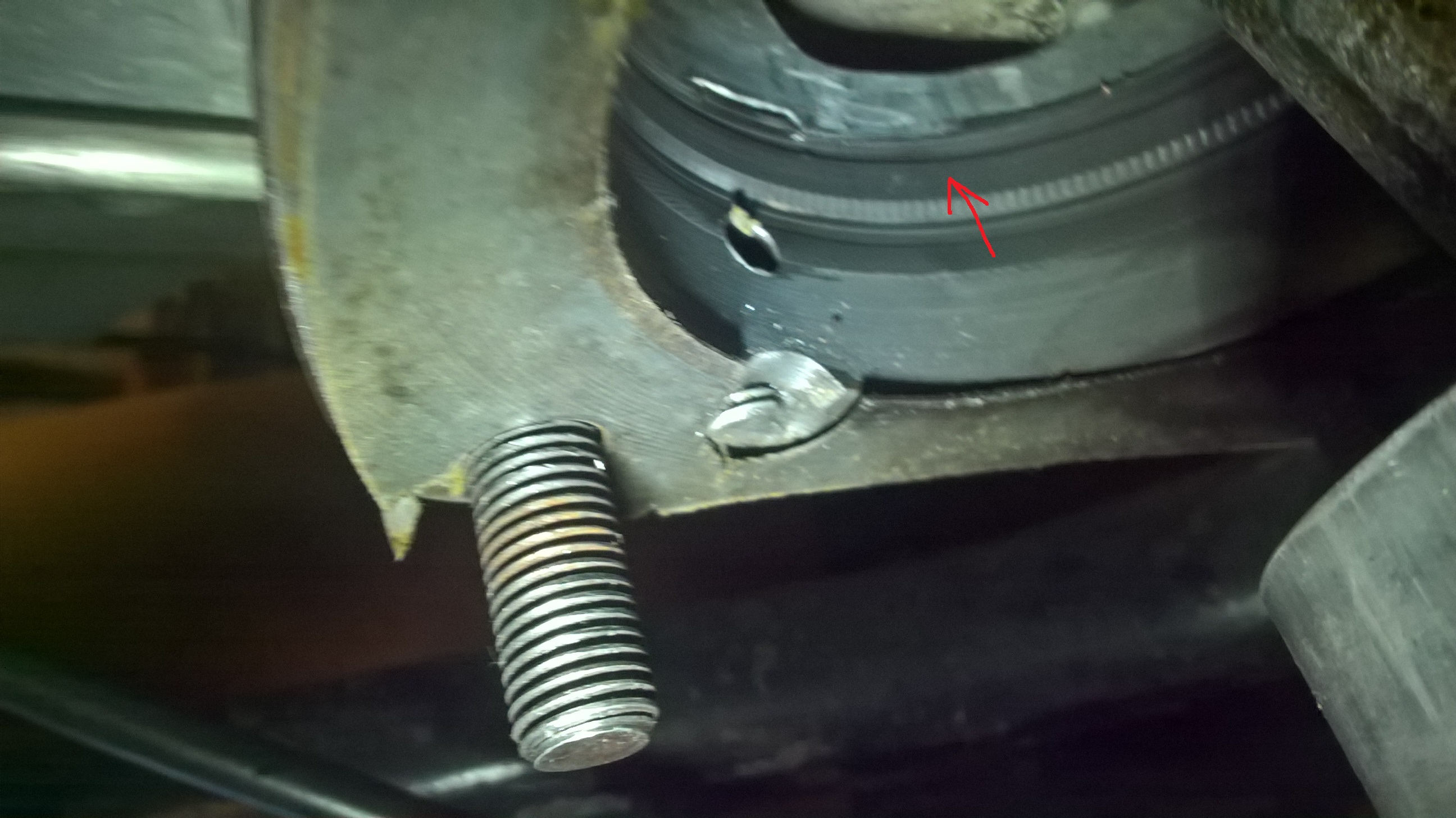

Jatkoin noita vasemman pytyn voiteluopiskeluja. Tuossa kun sain pajan siivottua, niin nappasin pöydälle yhen 650 lohkon. Kampuran etu-ja takalaakeri sekä jäkopää ,virtaus kuristettu sinne kahteen milliin, MUTTA vasemmalle pytylle on noin 5mm:n hole. Eli liki 70 % öljystä menee vasemmalle pytylle!!!!.
Siinä seskapätkä nro 1 ei ollut mitään ongelmia öljyjen kanssa vaikka öljyrengas käväisee öljykanavien päällä. Siinä onkin pirun jyty se Ladan männän öljyrengas. Putket pysyi puhtaina. En kyllä mitään hälyyttävää huomannut öljynkulutuksen suhteen.
Tässä nro 2:ssa vasemman pytyn savutus oli hirvee. Se saatanan kolmiosainen hetularengas ei toimi ollenkaan. Noniin, tein niihin kolmeen alkuperäiseen öljyreikään pirun asialliset tulppaukset ja tein uudet rei´ät 10mm alemmas. No se melkein korjaantui, mutta ei riittävän hyvä. Hain sitten Vessiltä semmosen käytetyn 4mm öljyrenkaan mikä on sillä erillisellä jousella. Se tuli paljon paremmaksi, savutusta on mutta tankissa on prosenttipensaa eikä se öljyrengaskaan ole uuden karhee.
Nyt vaan ajellaan ja seuraillaan öljytikkua. Pitää vielä jossain vaiheessa syksymmällä nykästä pytyt pois ja laittaa paremmat öljyrenkaat (vrt paremmat kaasuttimet???) Samalla vois tehä siihen oikeen pytyn korotuspalikkaan öljykanavan vaikka 3 mm kuristuksella ja nykästä siihen putken. Pumpussa on vartsua, 16,5mm rattaat. Onko siitä paskankaan hyötyä, tiedä häntä, hoitus vaan niin kivuttomasti

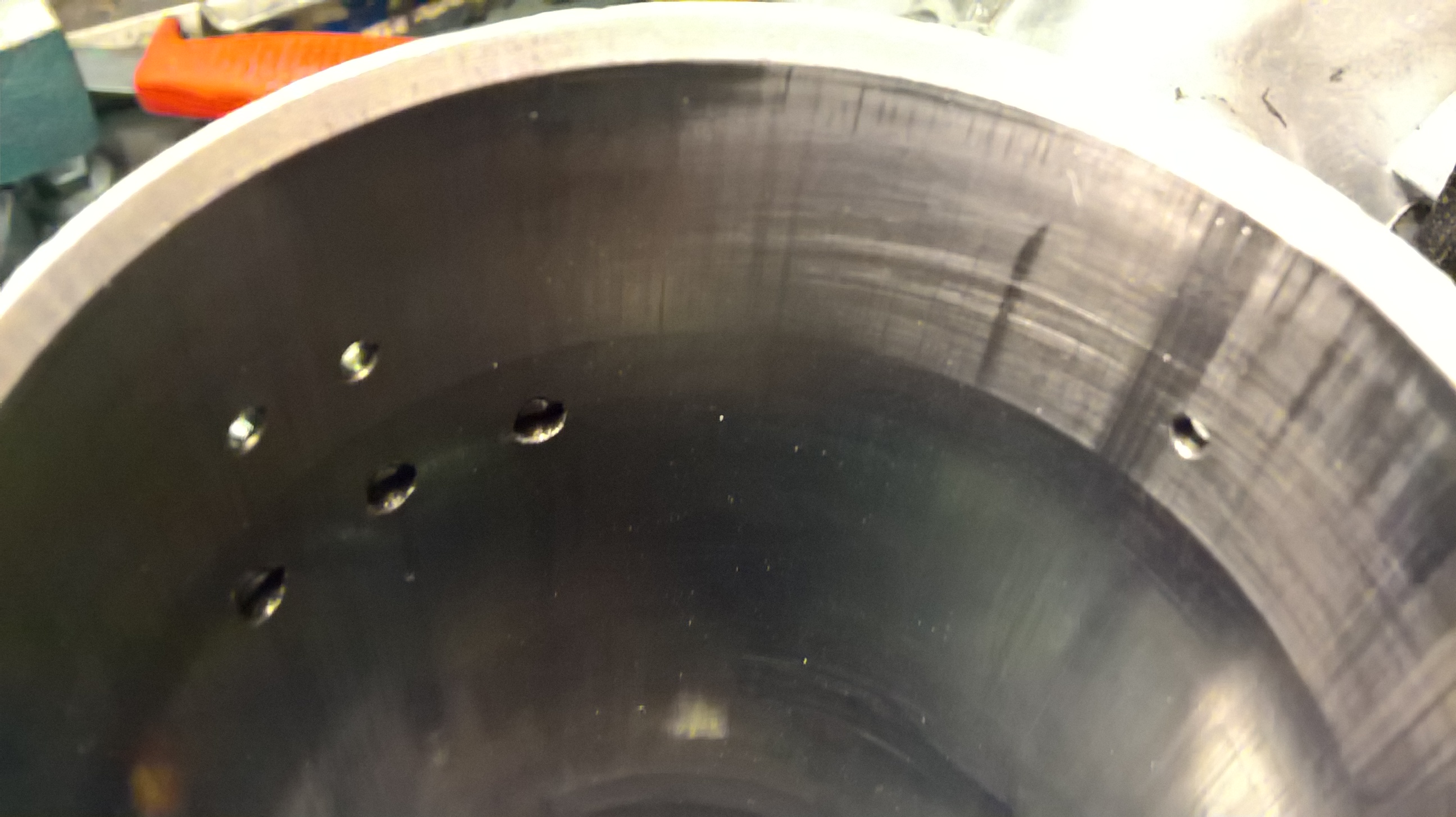

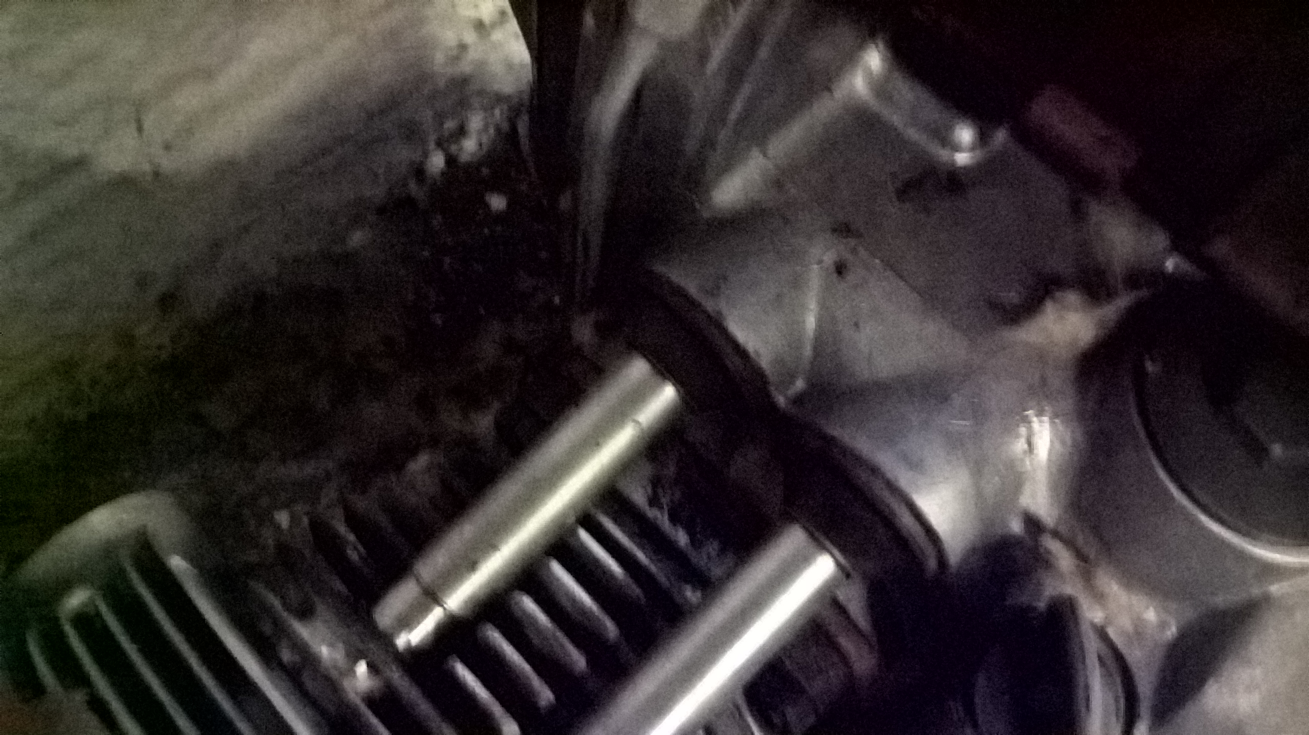

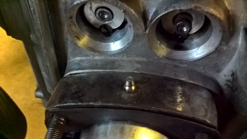

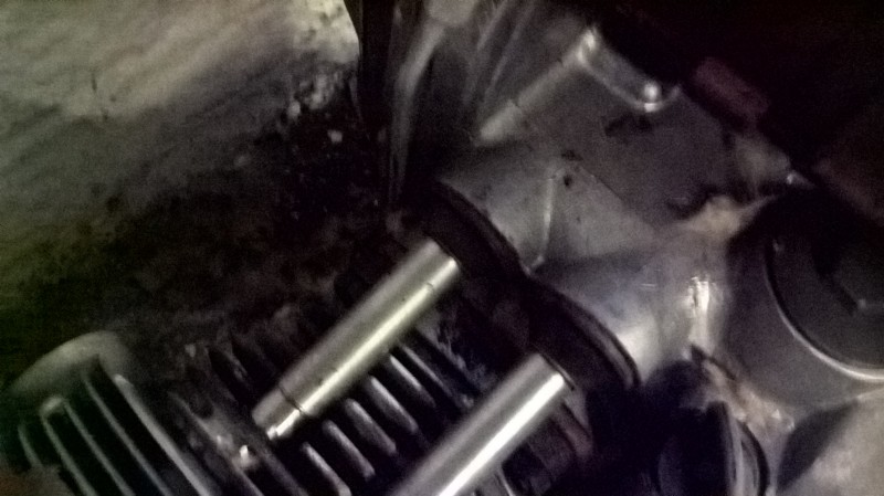

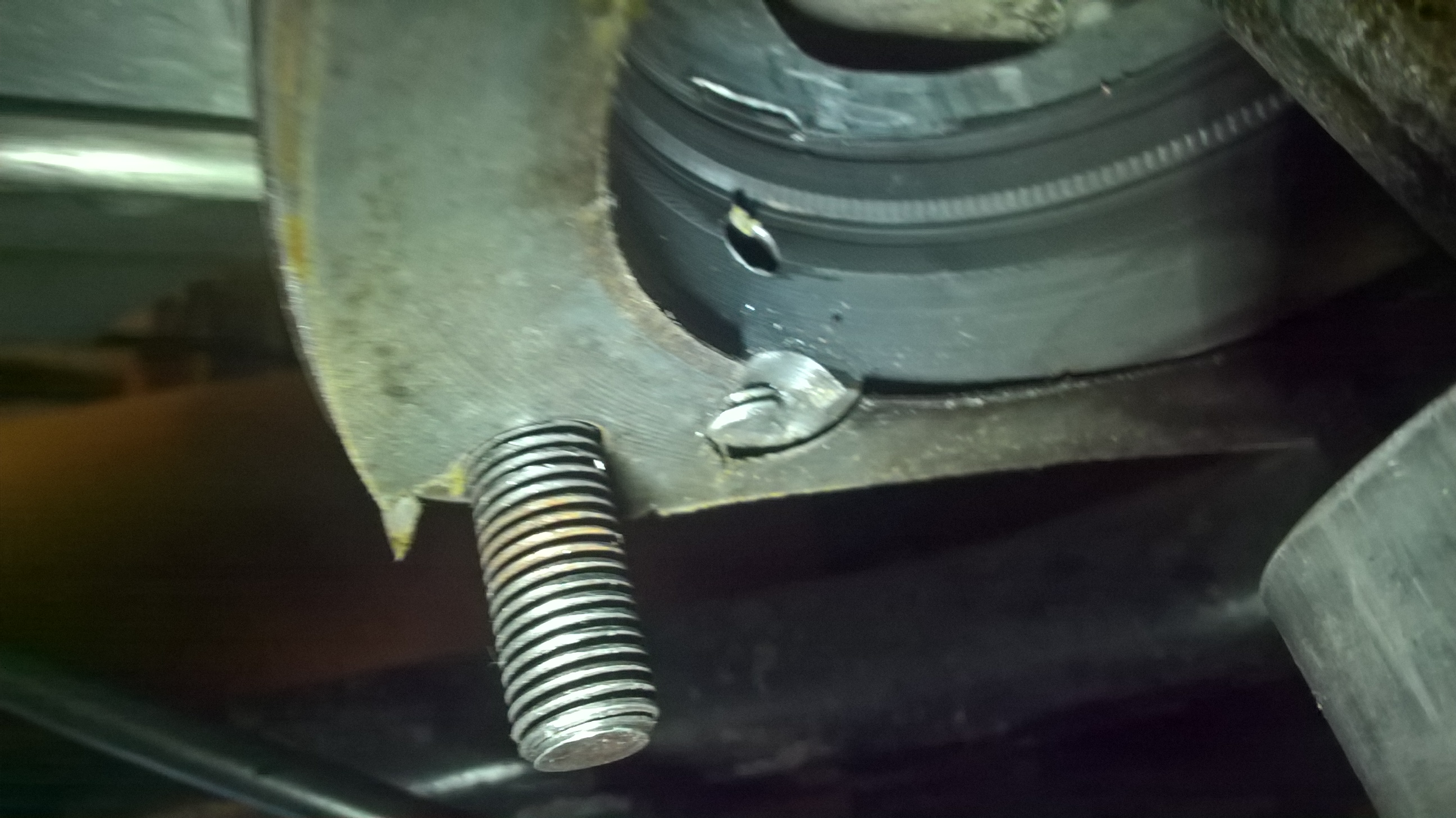

Nyt on hyvää aikaa puljailla tän seiskapätkätekeleen kanssa. Öljyä kuluu pikkuse liikaa ja onhan ne puristuksetkin niin helvetin kovat. Kyllä tossa hommaa funtsailtuani tulin siihen tulokseen, että vaihdan männät 650 perusmäntiin, kun kerran sattuu olemaan. Tasapäiset kahdella öljyrenkaalla. Lisäksi tulppaan sen yhden pytyn sivussa olevan öljyreiän. Josko näillä konsteilla sais öljynkulutuksen normitasolle ja samalla sais tiputettua puristuksia... nii.. joo... harvemminhan niitä on tapana tiputella, porukat vaan yleensä haluaa niitä lisää. Joku äkkinäinen jo kattelee ihmeissään noita pytyn tulppauksia ja koloja ...voi fuck, joskus nuo Koon pytyt on kuin ois haulikolla ammuttu, on niin pirun huokoista.
Lähipäivinähän sen näkee mikä on vaikutus, palataan sitten asiaan.
vanhojen voitelureikien tulppaus, eivät ikinä pääse pyörähtämään minnekkään koska poraus on jotain 45 astetta

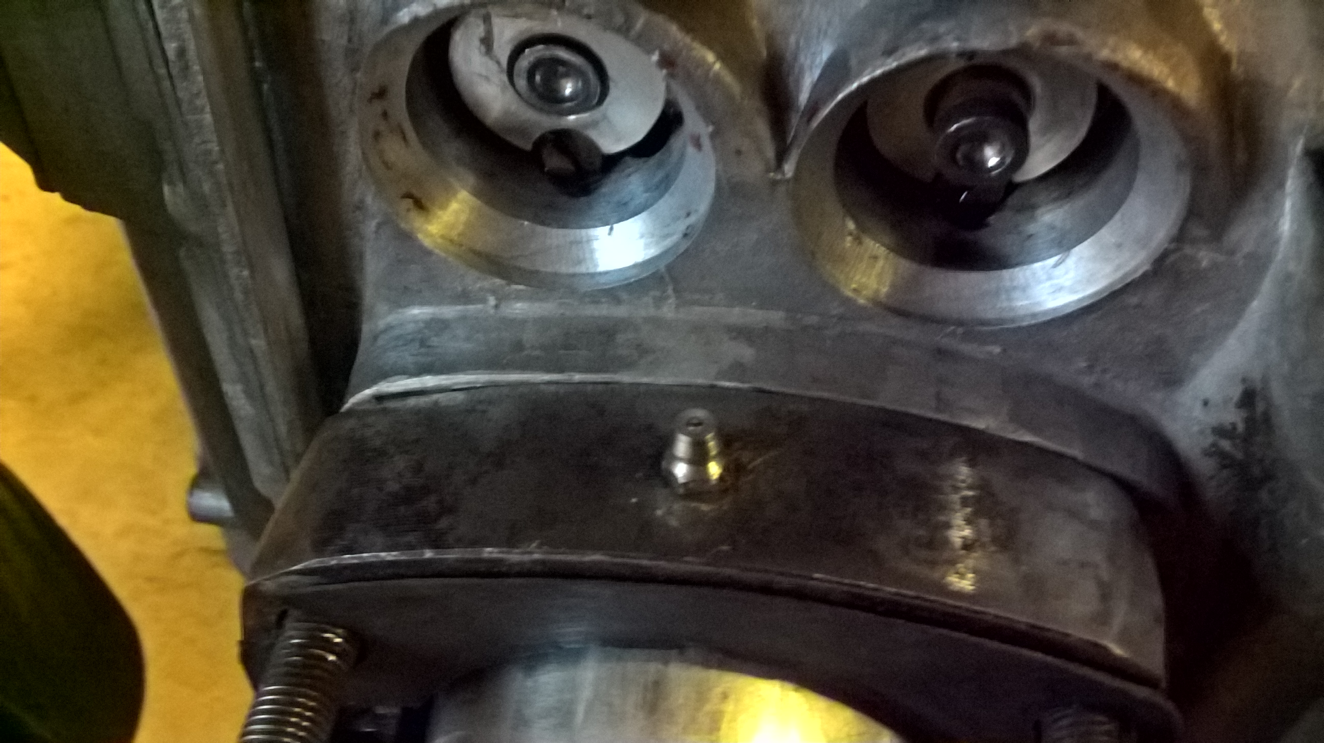

öljykanava korotuspalikassa
rasvanippa eli tässä tapauksessa tulppa. Nipan kun irrottaa niin näkee miten soppaa menee vasemmalle pytylle.
ei mee öljyrengas uusien kanavien päälle, vähän yli tonnin ajettu pytty. Tuon sivulla olevan reiän tulppaan.

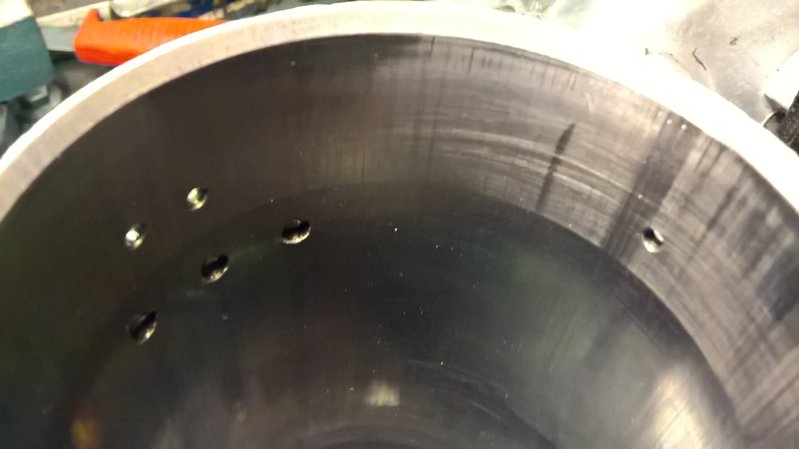

Joo. selvisihän se homma viimein. Eli liian tiukka sovite sylinterin helma/korotuspalikka. Normaalikoneessahan tuo välys on semmosta kympin luokkaa, nyt tein sen muutaman satkun välyksellä varmistaakseni että öljy varmasti kulkee niistä voitelurei`istä ja vituiksihan meni. Ois saattanu pelata normipumpulla, mutta kun laitoin uuden tuplapumpun niin ei vaan öljyrengas enää toiminu.
Ei muutakuin avarsin hieman sitä korotuspalikan ohjausta ja laitoin ne alkuperäiset kolmiosaiset öljyrenkaat, pytty paikoilleen ja käyntiin, eipä enää pahemmin savutellu. Pahimmoillaanhan savutus oli aina pitemmän seisontajakson jälkeen käynnistettäessä. Syynä se, että öljyä valui pyttyyn lisävoiteluputkesta (kuva)
ELI sinne vasemmalle pytylle menevästä öljystä osa menee voitelukanaviin osa menee pytyn helman ja lohkon välistä kampikammioon. Kait se öljy siellä vähän viilentää paikkoja.
hghgghhg – Kopio.jpg (1.39 MiB) Katsottu 11445 kertaa
Tässä 750:ssä ei mitään öljyongelmia, pytyn helma yltää lohkon sovitteeseen, matala korotuspalikka
