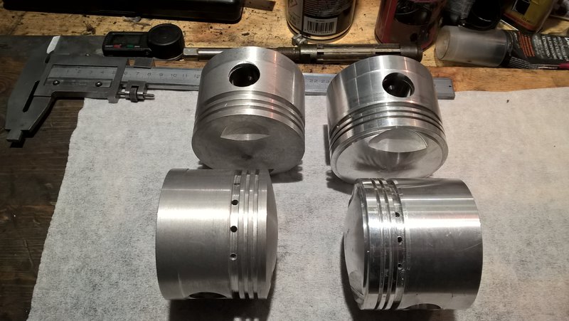

Tulikos siihen laitettua mitkä männät?
Ural mäntä
Ural mäntä
Ps vasen kuuspätkä kupu, oikea seiskapätkä vakio
Re: Tilavuuden muutos kampuralla
Lähetetty: 23.11.2016 18:07
750 vakio. Puristuksiahan se nostaa mutta niitä on helppo passailla tarvittaessa.

Pääsipähän seiskapätkä nro 2 kyntöhommiin. Lastentaudit korjattu ja nyt pelaa hienosti. Tulipahan otettua semmone lukion lyhyt oppimäärä Uralin mäntien voitelusta (pikemminkin ylivoitelusta). Siinä edellisessä ei vastaava ongelmaa ollut vaikka oli voitelun suhteen mitoitukseltaan aivan sama, oli vaan tehty erilaisilla kalikoilla.Jos nyt joku miettisi vaikka K:n kampuran laittamista (mikä olisi rahallisesti realistinen vaihtoehto), niin ei oo ihan sama mitä sinne pyttyjen sisälle tunkee. Kirjoittelen siitä myöhemmin paremmalla ajalla.

Jatkoin noita vasemman pytyn voiteluopiskeluja. Tuossa kun sain pajan siivottua, niin nappasin pöydälle yhen 650 lohkon. Kampuran etu-ja takalaakeri sekä jäkopää ,virtaus kuristettu sinne kahteen milliin, MUTTA vasemmalle pytylle on noin 5mm:n hole. Eli liki 70 % öljystä menee vasemmalle pytylle!!!!.
Siinä seskapätkä nro 1 ei ollut mitään ongelmia öljyjen kanssa vaikka öljyrengas käväisee öljykanavien päällä. Siinä onkin pirun jyty se Ladan männän öljyrengas. Putket pysyi puhtaina. En kyllä mitään hälyyttävää huomannut öljynkulutuksen suhteen.
Tässä nro 2:ssa vasemman pytyn savutus oli hirvee. Se saatanan kolmiosainen hetularengas ei toimi ollenkaan. Noniin, tein niihin kolmeen alkuperäiseen öljyreikään pirun asialliset tulppaukset ja tein uudet rei´ät 10mm alemmas. No se melkein korjaantui, mutta ei riittävän hyvä. Hain sitten Vessiltä semmosen käytetyn 4mm öljyrenkaan mikä on sillä erillisellä jousella. Se tuli paljon paremmaksi, savutusta on mutta tankissa on prosenttipensaa eikä se öljyrengaskaan ole uuden karhee.
Nyt vaan ajellaan ja seuraillaan öljytikkua. Pitää vielä jossain vaiheessa syksymmällä nykästä pytyt pois ja laittaa paremmat öljyrenkaat (vrt paremmat kaasuttimet???) Samalla vois tehä siihen oikeen pytyn korotuspalikkaan öljykanavan vaikka 3 mm kuristuksella ja nykästä siihen putken. Pumpussa on vartsua, 16,5mm rattaat. Onko siitä paskankaan hyötyä, tiedä häntä, hoitus vaan niin kivuttomasti
