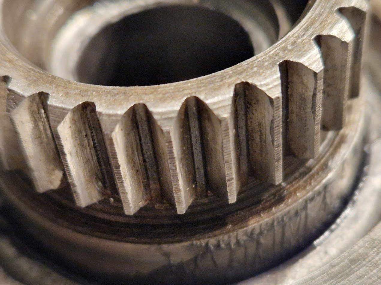

Joo , jotain tuttua tuossa Sasun nepparin perän hammaspeikossa oli...
Näinköhän tuosta vanhasta kuvasta näkee , mutta 10 ja 9 perissä oli hammasta murusina , tuo normiruski on vaan ajettu loppuun.

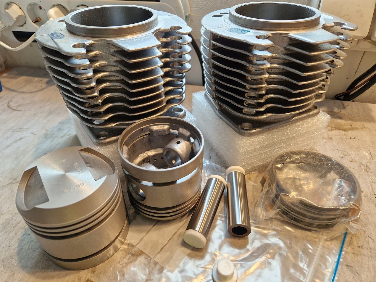

Tänään tutkittiin Turengista saapunutta pakettia. Sylinterit kävi sorvissa lyhenemässä ja samalla tuli teflonia tappeihin.
Viimeisen Dneprin jälkeen mulla oli hermo vähän piukassa niihin, mutta näemmä paluu edessä :mrgreen:

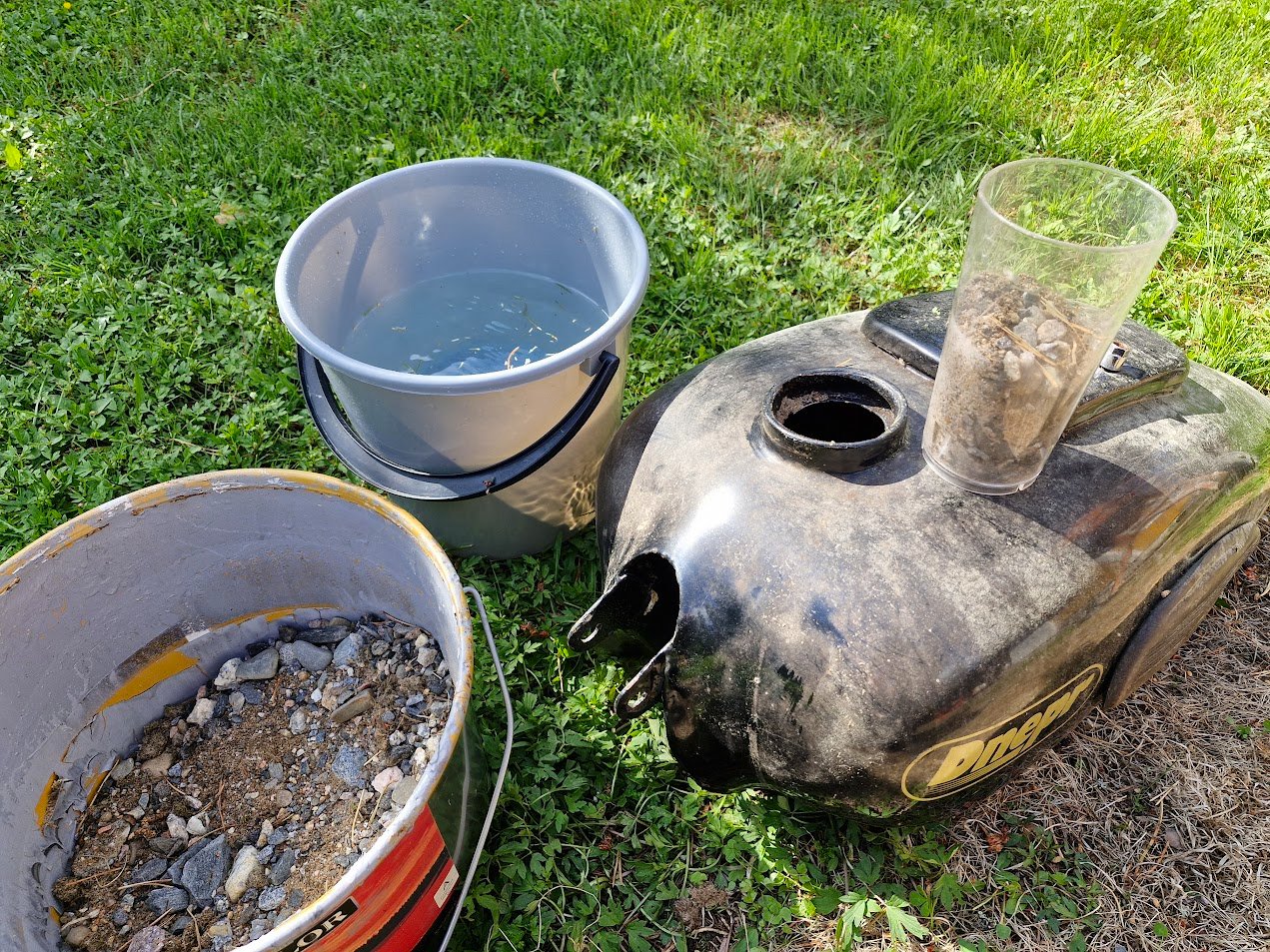

Saitko muuten jo polttoainetankin sisäpinnan puhtaaksi? Myllytyksen jälkeen vielä happokäsittelyä vai riittikö mekaaninen puhdistus? Kuvia ennen tai jälkeen? Pitäisi parikin tallista löytyvää irtotankkia puhdistella, ei kiireellä mutta "sitten joskus" :lol: Aikoinaan mopoista yritettiin käsin heiluttamalla ja jollain hyllystä löytyvällä millä lienee lipeällä noita puhdistella, mutta lopputulos oli enemmänkin tekemisen ilossa eikä puhtaassa tankissa...
Viestit: 4304
Re: Päivän salto III
Kaljee kirjoitti: 14.06.2024 00:15 Saitko muuten jo polttoainetankin sisäpinnan puhtaaksi?
Kyllä se puhdistui. 4 tuntia myllyä teki paljon ja loppu hifistely lotraamista. Starttikuvat jäi kiireessä ottamatta. Tankissa oli ruosteen lisäksi (seisonu 10 vuotta tms) hilseilevää maalia. Maaleja ainaki kahta eri väriä eri aikakausilta, saattoi olla kolmeaki. Joka paikka tukossa.
Ei tällä vaurioita uudisteta. Minkä ruoste söi - se meni. Saa tankin kuitenki ajoon. Sepelirouhinnasta kirkaaksi hiotuneet paikat peittaantui harmaiksi hapolla. Ehkä jonkinlainen suojakerros syntyi?

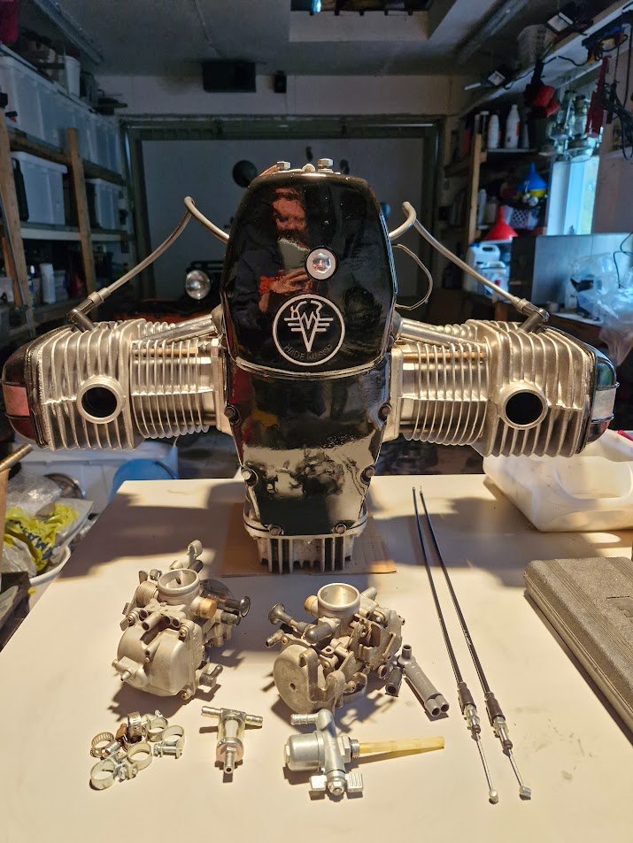

Laukkutelineet löysivät paikkansa. Kun hommaa joka pärrään telineet saa laukut siirreltyä helposti. Vaihdetaan M8 jos M6 ei kestä sivutukena.
Tuunailukin valmina. Laturi ja sytkä seuraavaksi -> kopat kiinni -> pata aisojen väliin.
Viestit: 4304
Kaasareiksi Keihihit. Pitää vielä miettiä miten orkkis kahvalta nätein vaijeri ottaa käyttöön.
