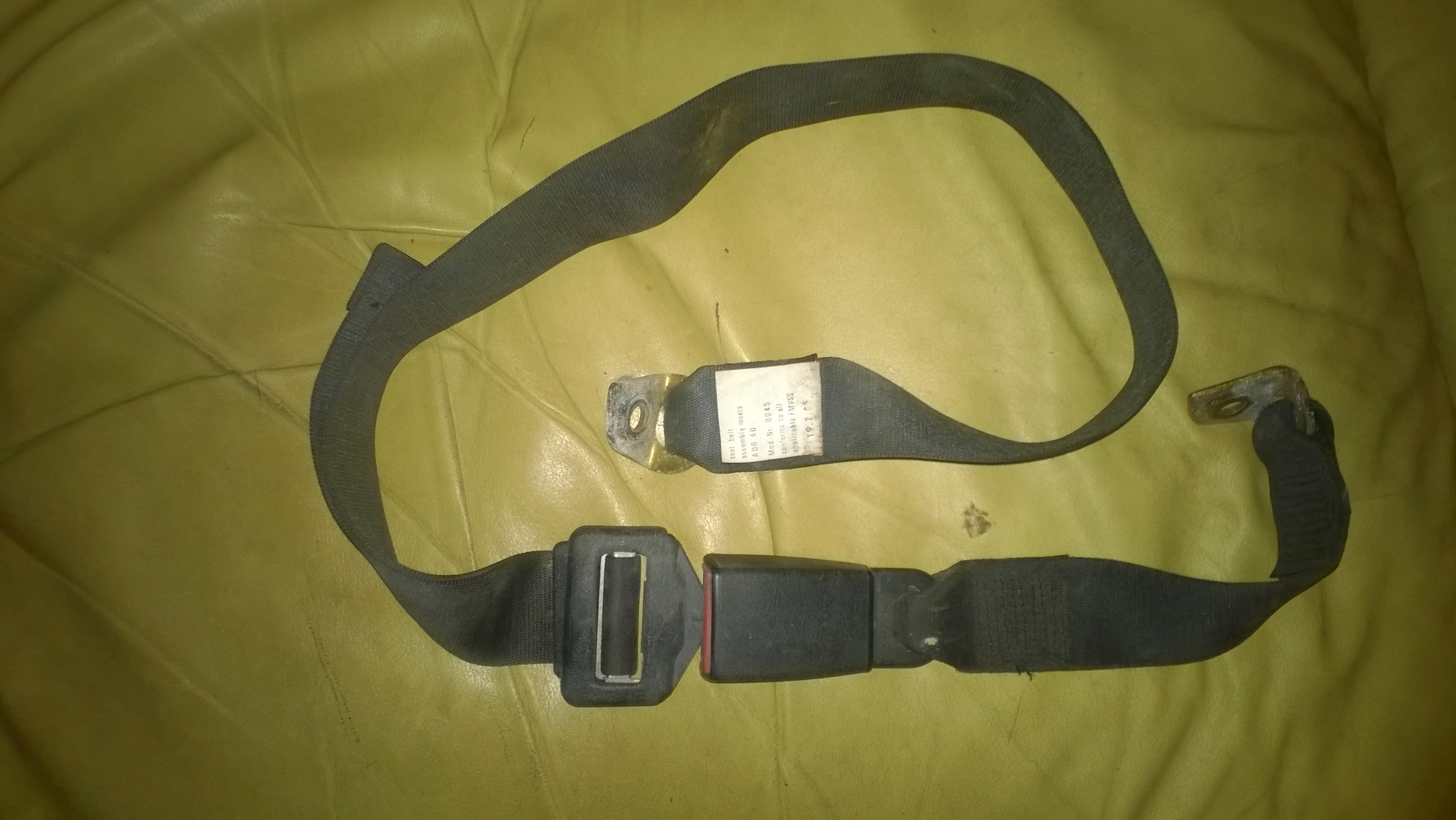

Viestit: 2347
Re: Onko sallittu aja lasten kansa sivuvaunulla Suomessa?
Laitoin sivuvaunuun kuvan mukaisen turvavyön ,ihan vaan omaksi turvaksesi sain pitää katseen tiessä enkä kokoajan katsellu poikaa .
Pojan kanssa ajelin monta kertaa ja nyt sitten tyttäreni tyttön ja pojan kanssa eikä kertaakaan poliisit pysäytelly.
Lakihan määrää kaikille kypärän eikä muita kuin nopeus rajoitus liikennemerkkien mukaan.
Siis lasten kanssa saa ajaa suomessa.
