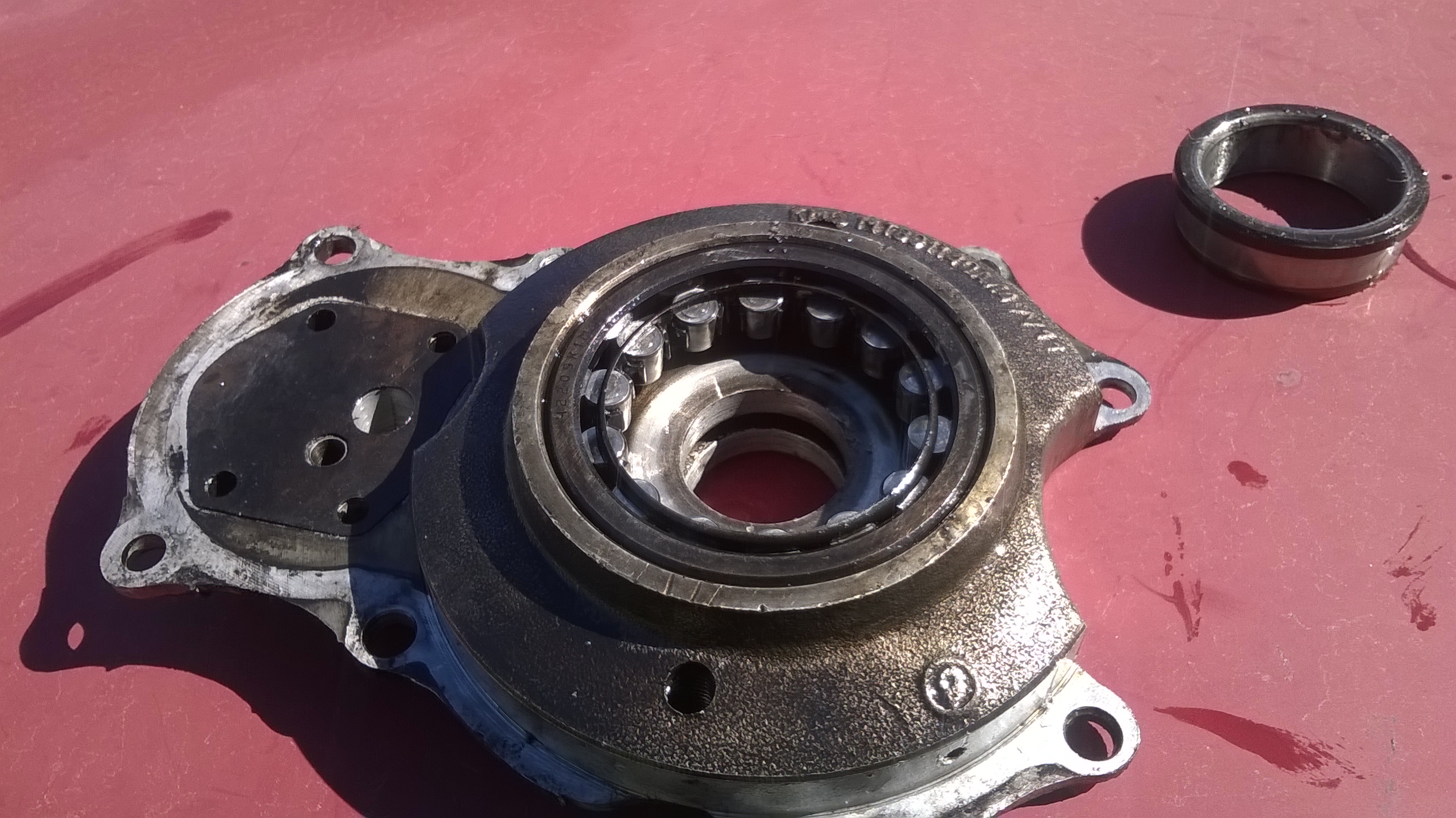

Tuli koneen laakeroinnissa mielenkiintoinen ongelma. Kampiaksen etupään laakeri oli vaihdettu rulla malliseksi. Minkä takia kampiakseli liikkui päittäin melkein sentin. Vaihdoin kuulamalliseksi, jonka jälkeen akseli siirtyi n, 7mm taaksepäin. no, nyt ei riitä enään sytkässä säätövara, eikä nokkaakselin ajoitus todennäkösesti oo kohillaan. Myös kytkimen painin jää liian ulos. Etulaakeri on pohjassa.

Syykin selvisi, miks ei sytkää saanu kohalleen. :)
