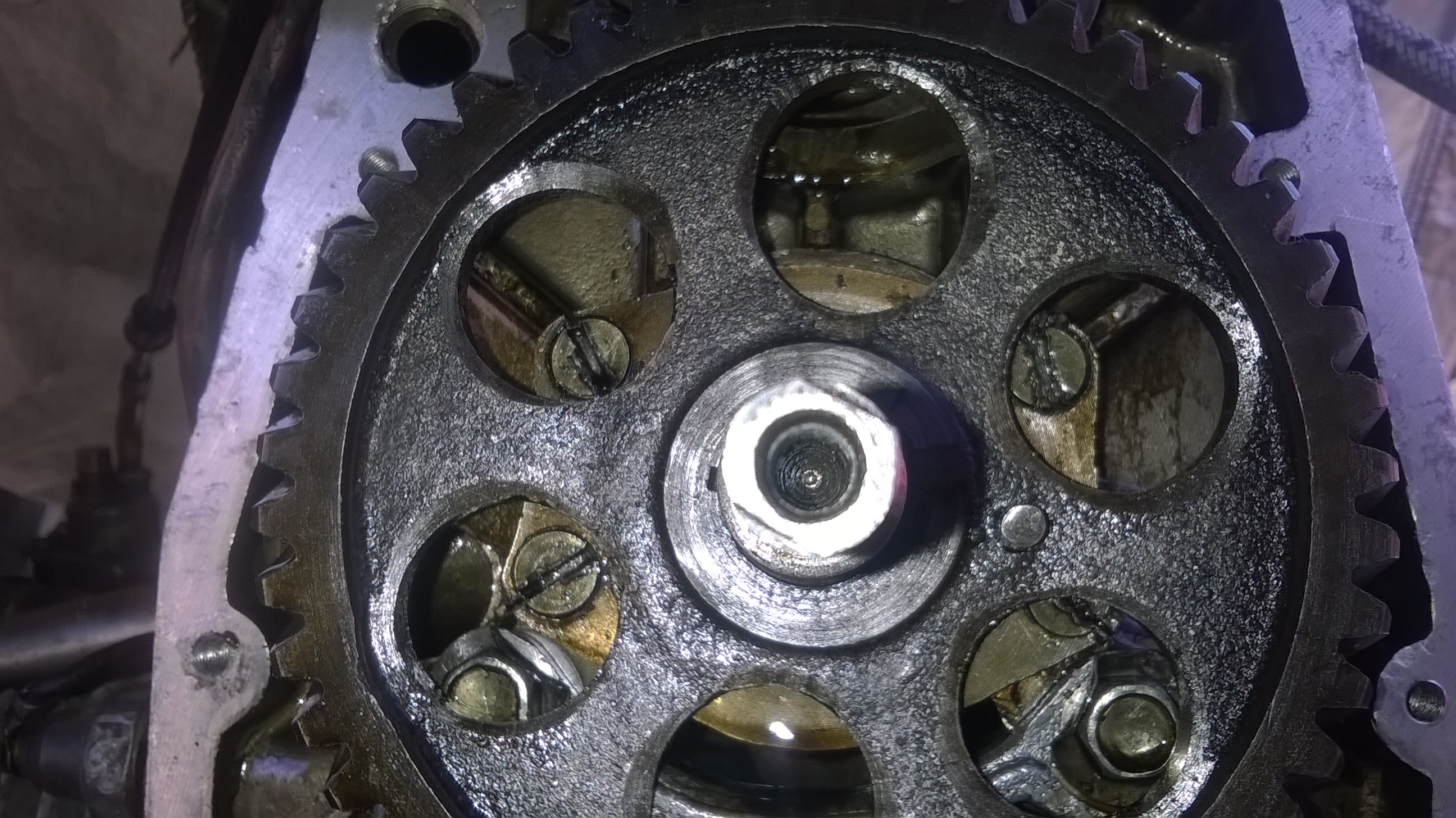

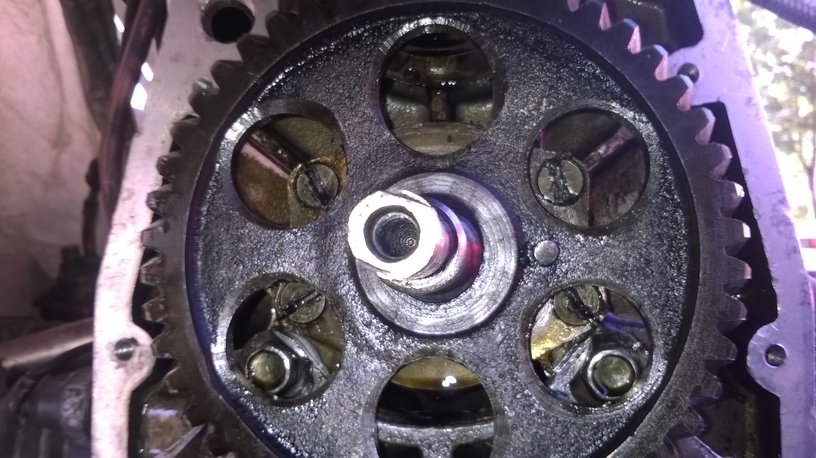

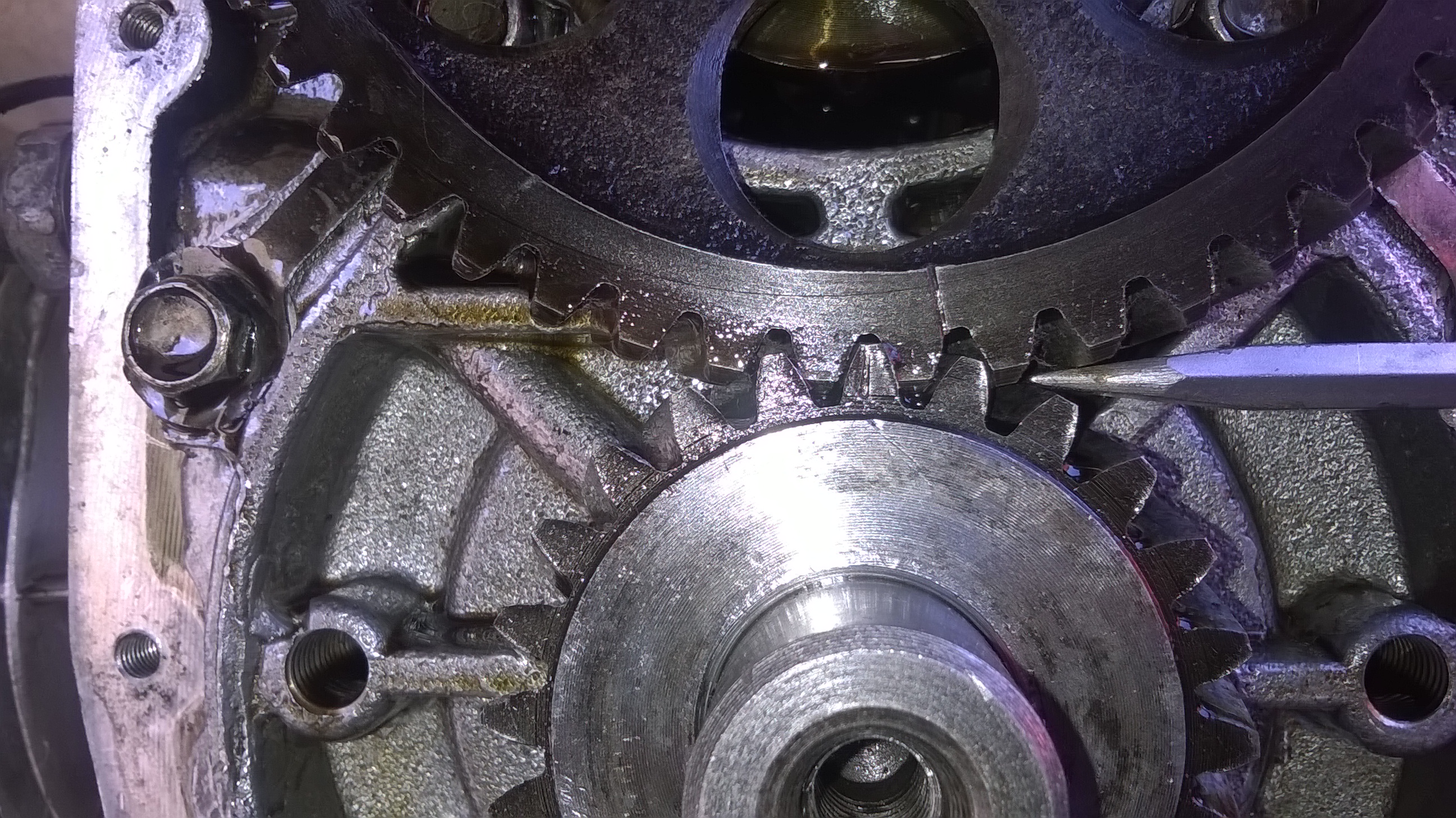

Ongelma on, Uskilan kuvien mukaan ajoitus olis , et kampiakselin kiilaura oikealle ja nokan vasemmalle. Jos laitan niin, ei ajoitusmerkki o kohillaan eikä sytkän säätö riitä. Jos taas merkkiin, niin nokan ajoitus pielessä?
- WP_20150824_007.jpg (1.29 MiB) Katsottu 11653 kertaa
- WP_20150824_006.jpg (1.25 MiB) Katsottu 11653 kertaa
- WP_20150824_002.jpg (1.27 MiB) Katsottu 11653 kertaa
Re: Jakopään ajoitus?
1. Männät yläkuolokohdassa.
2. Jakomerkki kohdallaan.
3. Ajoitusmerkki vauhtipyörällä.
Nuo kaikki pitää olla kohdallaan!
Ps sitä sytkää voi sitten viilata myöhemmin kohdalleen
Niin jos laitan männät yläkk on vauhtipyörän merkki kyl kohallaan. mut jos laitan noi rattaan merkit kohilleen niin noitten kuvien mukaan nokan ajoitus on pielessä.
Niinhän sen pitäis olla että kiilat vaakatasossa , kampura oik. (klo 15) ja nokka vas.(klo 21)..jos tarkoitat vauhtipyörän ajoitusmerkkejä, niin ne voi olla missä sattuu..mutta jos olet tarkistanut että ykk. merkki on tosiaan männän ykk. niin loput saa sitten mitattua. Nokka-akselin pään keskipakois säätimen/(ajoituskuppi), lukitus urat on joskus jyrsitty niin tuntumalla ettei säädöt riitä kun irrottamalla ajoituskupista se lukitusosa ja juottamalla uuteen paikkaan tai poistamalla koko lukitusosa kupista ja laittamalla kuppin alle korotusholkki ja vahva aluslevy ruuville ja sitten kiristää kuppi vaan oikeaan asemaan..keskipakoissäätimeen on joskus leikattu laserilla uusi lukituslevy oikeaan kulmaan..tai sitten vaan jyrsitty pohjalevyihin niin paljon säätötilaa että riittää. Lähtökohtaisesti kaikki voi olla pielessä, mutta harvemmin on nuo akseleiden ja rattaiden kiilaurien paikat....
mäntä on ykk ja merkki on kohillaan vauhtipyörässä. kuvat on otettu niin. mut kumpaan luotan rattaiden merkkeihin vai uskilan kuviin nokkaakselin asennosta?
Ei ole merkit kohdillaan hampaan verran sivussa.
Kiilaat ei ole klo 15 eikä klo 21 .
Ainakaan jos kuvaa katsoo.sehän riittää ettei sytkä pelaa.
No saattaa olla et oli vähän liikahtanu. mut kun akselia vähän kääntää kiilauran kello 3:n on nokan kiila kello 9. mut rattaan merkit ei o kohillaan kuten huomaat.

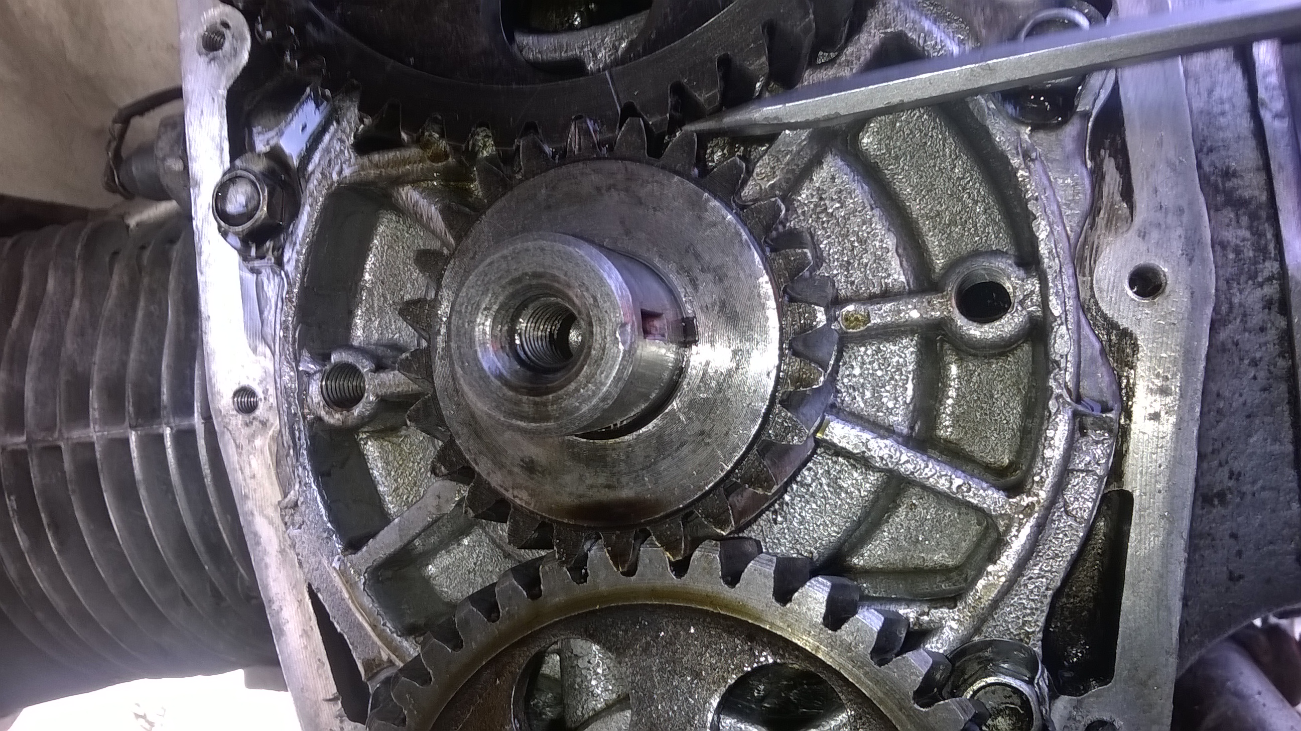

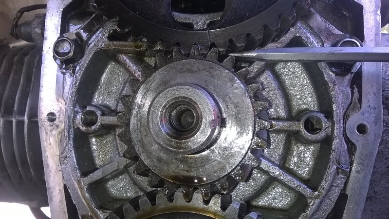

Rattaissa olevien merkkien paikat on näin..
Kampuran ratas:
Kiilauran keskeltä kampuran keskilinjaa myöten osuvan suoran päässä olevasta hampaasta(klo 15) 7 hammasta vastapäivään on rattaan merkki.
Nokan ratas:
kiilauran keskeltä(klo 21) nokan keskiönkautta ajoitustapin keskiön kautta kulkevan suoran päissä olevien "hammaspohjien" suhteen. Myötäpäivään 11 HAMMASTA ja merkki seuraavassa hammaspohjassa, vastapäivään 13 HAMMASTA ja seuraavassa hammaspohjassa..
saatko tuosta selvän..vai tarviitko kuvaa...
Kampuran ratas:
Nokan ratas:

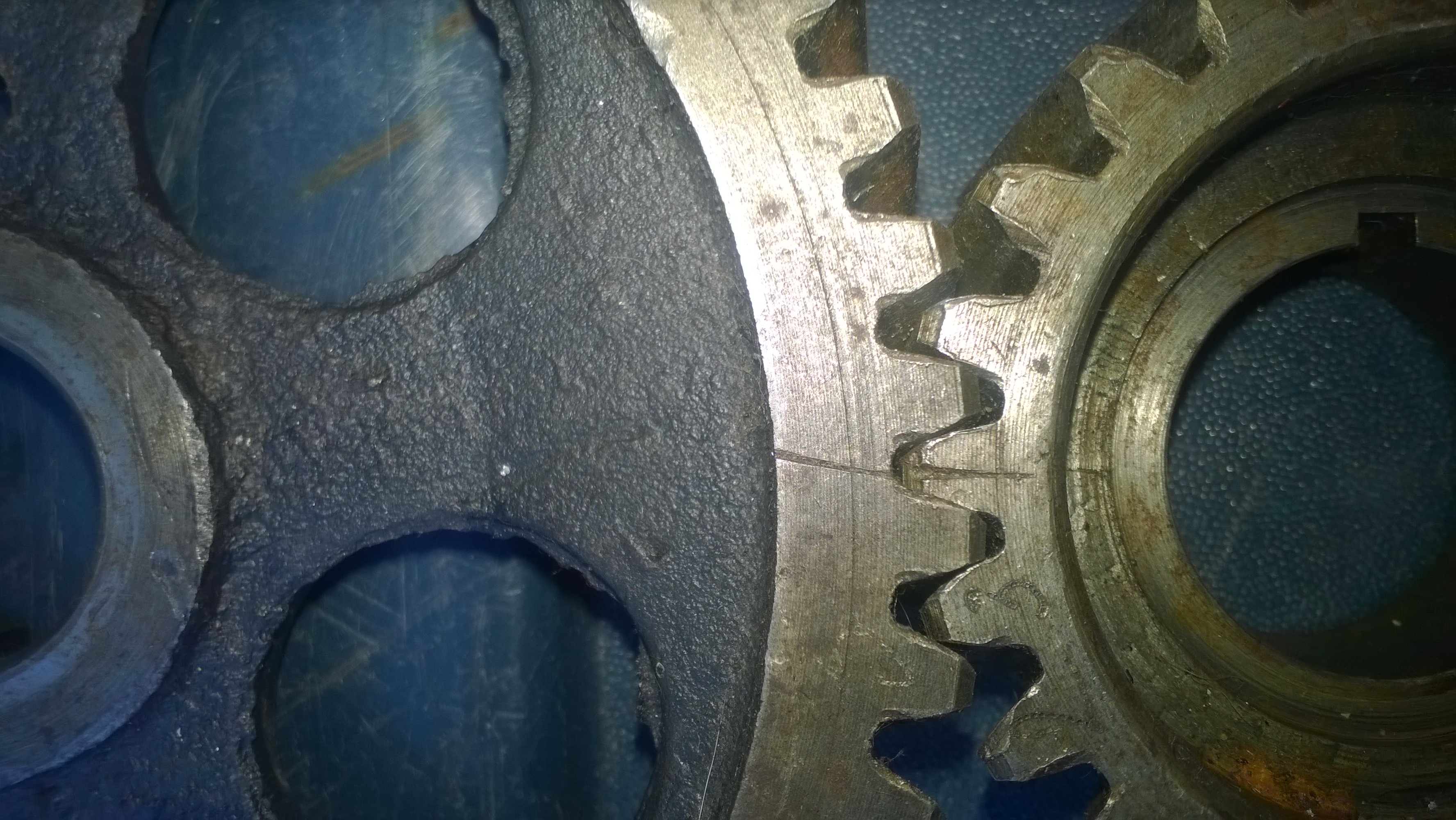

Kävin ottamassa uudet kuvat, missä vahtipyörän merkki kohillaan. Mut joku mättää jakopäässä
Onko vaikeeta kääntää nokan ratasta yhden hampaan verran myötäpäivään jollon merkit menee kohdilleen
Turhaan niitä alvariinsa samasta kohdasta kuvaat ei ne saa sytkää kohdilleen. Siirrä ja kato mitä tapahtuu yritä edes .
Vaikeuksien kautta voittoon, töitä se on muillakin välillä teettäny

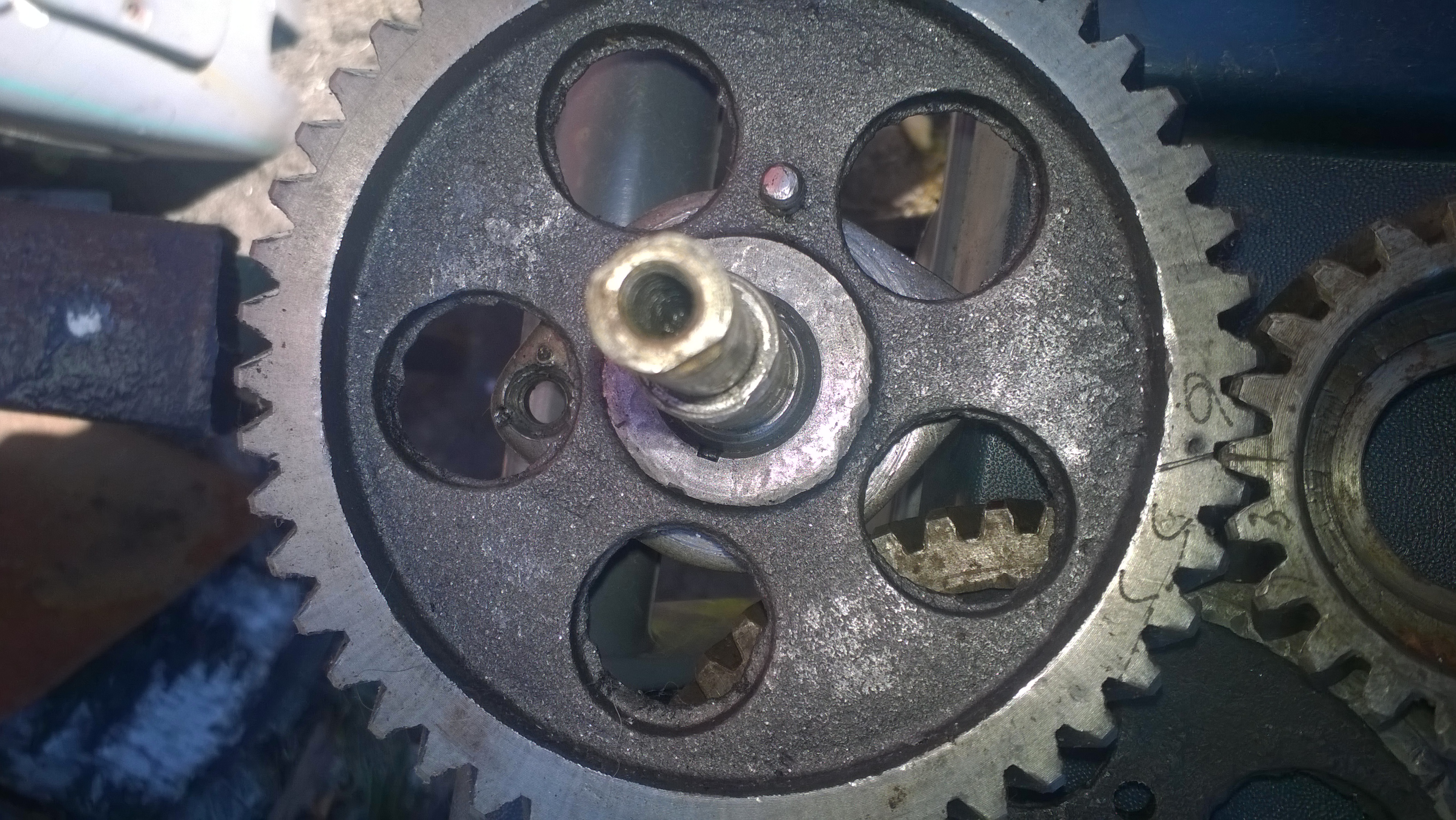

Täs keljulle kuva, missä rattaan merkit kohillaan. Eikä kiilaura o mun silmääni lähelläkään klo 21.
Nyt kun kerran olet todennut että kiilaurat ei ole kohdillaan voisit koitta asettaa rattaat niin että kiilaurat on niin kuin ne pitää olla.
No koetitko kuinka sytkä ? Menikö kohdilleen .
Mulla siis Ural M-63 kiilaurat oli missä oli kellolla mutta vaati hampaissa merkit kohdakkain sitten rupes saamaan sytkän kohdilleen.
Niin, kysymyshän olikin alunperin nokkaakselin ajoituksesta, mikä ei ole Uskilan kuvien mukainen. Eli väännän rautalangasta keljulle. Jos laitan nokan ja kampiakselin kiilaurat uskilan kuvan mukaisesti, ei rattaiden merkit osu kohdalleen. eli kysyin , kummin laitan merkit vai kuva.
Minä laitaisin merkit näin ja ihan sama missä nokkaakselin kiila näyttää.
Sitten tarkistaisin vauhtipyörän yläkuolokohdan merkin ja tulppa pois männänpäälle ruuvari ja kieputus näkee onko yläkuolokohta .
Sitten minkälaisen keskipakosäätimen laitat , itelle Uralissa
jouduin kärkiväliä isontaan jotta sytkänsäätö onnistu 0,6.
Ohessa muutama kuva toisessa ei kiila ura ole klo 21 , mutta silti sytkän kiinnitys nättäs olevan samassa asennossa. Hampaan merkit kuvan mukaisesti. Ei se voi olla niin vaikeeta...
Ny tulee jo niin tieteellistä että oikeen rupee heikompaa heikottaan.
Meen kyllä vanhan kaavan mukaan..
Rattaiden merkit kohdillaan ja yläkuolokohta merkillään. Sytkän säätö seon siinä, ei voi helpompaa olla.
Näillä menty Uralin kanssa -99 v eteenpäin ja käyntiin on lähteny ja Roikkaralleihin ajeltu.
Kolmekovaa.
jakomerkit paikoillaan
Vauhtipyörän yläkuolomerkki paikoillaan.
Ei siinä sen enempää tarvi...
Tää on mun mielipide.
Helppoa silloin kun merkit pitää paikkansa. Merkki merkkiin ja ajoa.
Sitten kun merkit ei pidä paikkansa, EI mene jakopää kohdalleen, vaikka viivat on kohdakkain.
TrustNoOne skenaariossa kuvallinen ohje -> http://www.isokivijarvi.com/jir/finnish/nokka.htm
Ja se levy -> http://www.kolyaska.pl/katomierz.pdf
Niputin koneen merkit kohallaan. Ja eihän se romu toimi. Käyntiin vaivalloisesti ja putket pirun kuumat. v83 sain moottoriasentajan paperit ja sen jälkeen on monia moottoreita kasailtu. Mut nyt nepparin kone vei voiton. Pakko nostaa hanskat pystyyn.
Sää unohdit puhella kauniita sun pyörälle se on vihainen
mikä sytkä ja kaasarit sulla on?
Meikäläinen on tottunu varmistamaan nokan ajoituksen näistä vehkeistä menetelmällä "suutarin sormi sian persiissä" , kun niitä merkin piirtäjiä ja kiilauran painajia on niin monenlaisia.
Tämähän perustuu oletukseen ns. nokkien symmetrisyydestä tämmösessä vakiokoneessa.
Eli nostimien tai keinuvipujen päistä sormin tunnustelemalla ja moottoria yläkuolokohdan kahtapuolen heiluttelemalla tunnustellaan että venttiilien vaihto tapahtuu yläkuolokohdan kohdalla , eli molempien venttiilien liike on yhtä pitkä.
Yleensä tällöin nokka on koneen käynnin kannalta sopivassa kohdassa , mutta jos syttyä ei saa säädettyä kohdilleen , niin nokkakepin pään loveukset on jyrsijä tehny suteen... Silloin ei auta kuin sovitella syttyvehkeet uusiksi , mutta se taas vaatii uuden tarinan.
Onko nyt varmin tapa laittaa jakopää kun kampura on ykk:ssa ja sen kiila klo15:ssa niin noukka-akselin kiila klo 21:teen .
Sytytyksessä ei hahlot tässä asennossa riitä mutta että teenkö lisää kierrereikiä vain että voi kääntää jakajan pohjan oikeaan asentoon että saa sytytyksen perusmerkkiin .
Edellinen omistaja oli laittanut uudet rattaat jokopäähän eikä täällä ole minkään valtakunnan ajoitusmerkkejä.
Minä nyt olen lyönyt jo seitsemän merkkiä ja kaikki väärin
Niinkuin Hyvönen tuossa jo kirjoitti. Kun toisen pytyn venttileissä on menossa vaihto, on siellä toisella puolen tapahtumassa paukku. Samalla logiikalla voi säätää venttiilit. Eli kun toinen saksaa niin toista voi huoletta säätää. Toimii myös neloskoneissa kun muistaa sytytysjärjestyksen.
FL -53
ex. IC -56, ex. 8.103-10
Niin laitetaanko se sytty sitten uuteen kohtaa kun akselit on tuossa asennossa ,kysyy hän ,tuttavallisesti ,namUralrane kirjoitti:Niinkuin Hyvönen tuossa jo kirjoitti. Kun toisen pytyn venttileissä on menossa vaihto, on siellä toisella puolen tapahtumassa paukku. Samalla logiikalla voi säätää venttiilit. Eli kun toinen saksaa niin toista voi huoletta säätää. Toimii myös neloskoneissa kun muistaa sytytysjärjestyksen.
Jotta muuttujia olisi tarpeeksi, niin muutaman kerran on tullut törmättyä nokkaan jossa tuo ajoituskupin hahlo ei osu oikeaan kohtaan..eli sytyssä ei säätövarat riitä jos käyttää tavan kuppia tai mitä vaan...silloin poistaa siitä kupista sen pistehitsatun prikan joka pakottaa kupin "oikeaan" asentoon ja tekee holkin sinne kupin alle nokan akselille ja kiristää kupin vaan tiukasti nokan päähän. Jos on sen verta koneistuskamaa niin tekee sellaisen holkin jossa holkin päässä on hahlo joka lukitsee holkin nokan hahloon ja holkissa on tasopinta johon sitten kuppi kiritään kiinni..vaikea selittää, mutta näitä väärässä kohdassa olleita nokan hahloja on siis täälläkin modattu toimimaan aika monta, eli ei mikään harvinainen juttu sekään..
Sytytys kannattanee laittaa oikeaan kohtaan....Olen kohdannu moottoreita ,joissa joutuu säätövarat kiertämään ihan toiseen laitaan , ilmeisesti niissäkin on jonniinverran heittoja koneistuksissa. Tietty sillon kun tekee uudet kinnitysruuvinreiät ,niin voi ihan ite valita mikä on oikea kohta...
Toivottavasti näin ympäripyöreistä jutuista on jotakii apua , kaukoparantajan osa on tässä lajissa vaikea.
Nii ja jos oikein paljon haastetta haluaa jakopään asennukseen niin olen nähny dneeprin nokka-akselin rattaan jossa ei ollut kiilauraa ollenkaan , eikä tietysti merkkiäkään.......
menestystä ja sitkeyttä asennuksiin , t.hh
Joo,eläkää nyt kyllästykö näihin kysymyksiin mutta kun epäilee itseään että eihän se voi olla kun älyssä vika kun ei syttyä löydy kohdalleen kun kone on kerran käyvänä ostettu aikanaan.MATTI kirjoitti:Jotta muuttujia olisi tarpeeksi, niin muutaman kerran on tullut törmättyä nokkaan jossa tuo ajoituskupin hahlo ei osu oikeaan kohtaan..eli sytyssä ei säätövarat riitä jos käyttää tavan kuppia tai mitä vaan...silloin poistaa siitä kupista sen pistehitsatun prikan joka pakottaa kupin "oikeaan" asentoon ja tekee holkin sinne kupin alle nokan akselille ja kiristää kupin vaan tiukasti nokan päähän. Jos on sen verta koneistuskamaa niin tekee sellaisen holkin jossa holkin päässä on hahlo joka lukitsee holkin nokan hahloon ja holkissa on tasopinta johon sitten kuppi kiritään kiinni..vaikea selittää, mutta näitä väärässä kohdassa olleita nokan hahloja on siis täälläkin modattu toimimaan aika monta, eli ei mikään harvinainen juttu sekään..
Tosin hyvin se ei käynyt koskaan ja kun edeltäjä on vaihtanut juuri rattaat ilman mitään merkkejä ennen minua niin eppäilen noita omiakin merkkejä viime talvelta .
Mutta eiköhän se tästä kun huomenna seittemännen kerran katson nuo vaktat kohilleen ensteks.
