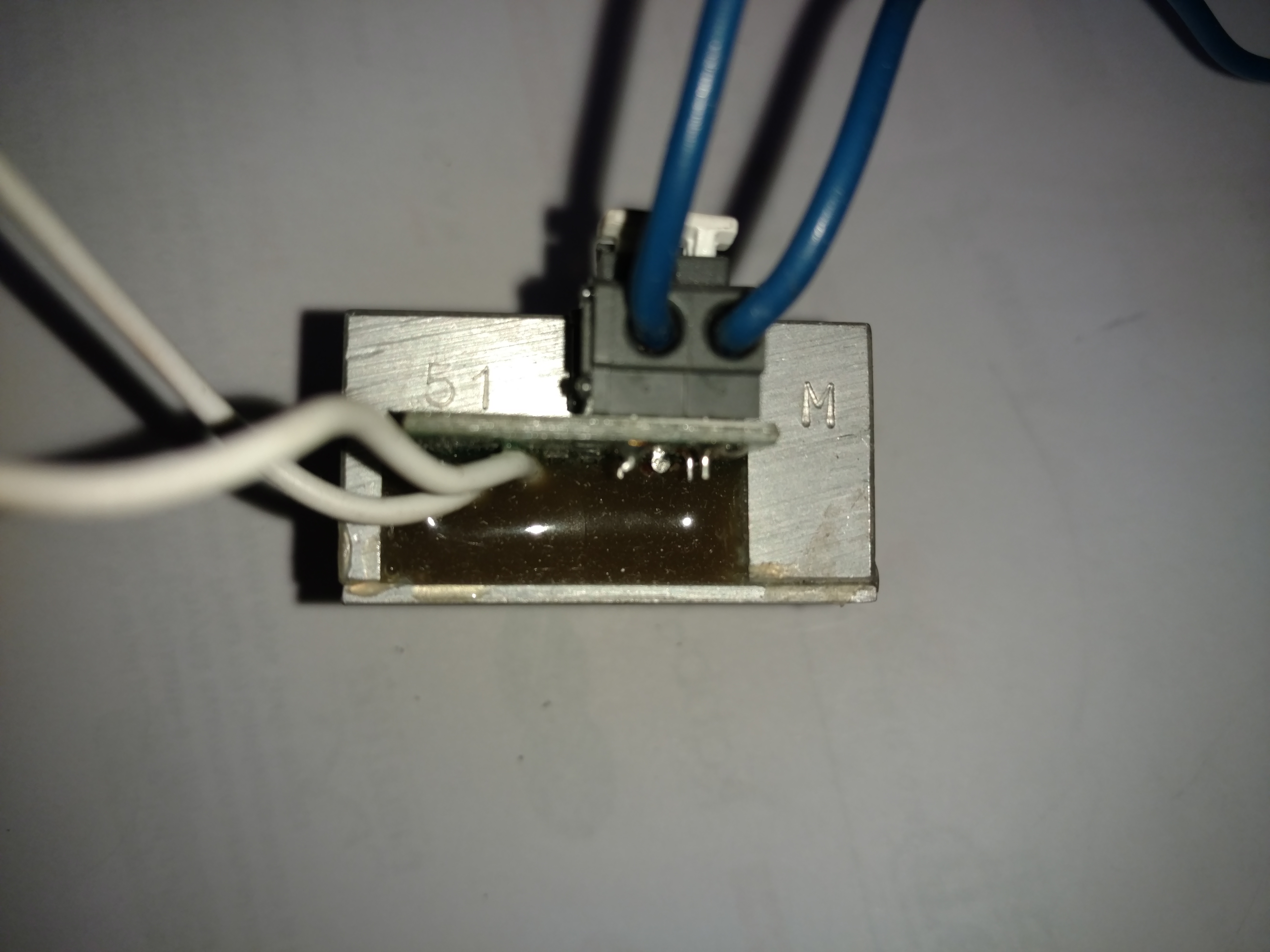

Vapen E säädin ei vaadi laturin aukomista, toisin kuin puolalaisten tekemä. Johdot menee näin.
Kytkentä ohje. Suomeksi.
1. Laturin R kytketään Vapen R81 säätimen D+/61 -liitäntään (vakiona PP302 R-nasta)
2. Laturin E kytketään Vapen R81 säätimen DF+ -liitäntään (vakiona PP302 E-nasta)
3. Maadoita säädin huolellisesti kiinnitysjalan vieressä olevasta liittimestä.
4. Akku kytketään Vapen R81 säätimen 51-liitäntään (vakiona PP302 B-nasta)
Saatavilla esim Suomesta -> http://osatuonti.valmiskauppa.fi/elektr ... -1334.html

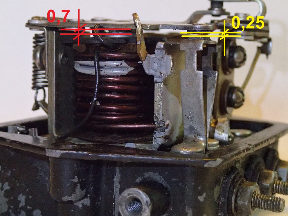

Tässä kuvassa nuo välykset mainittuna.
Voi olla myös, että polarisointi on ollut kateissa ja palautunut, jos painelit tuota laturin kytkevää kärkeä?
(onkohan tuo edes teoriassa mahdollista?)

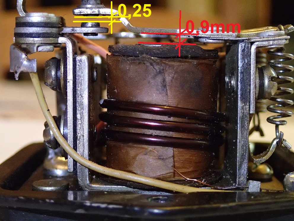

Aiheeseen liittyen... eli säätimen asetusvälykset.
Joku mainitsi minulle, että englanti on hakusessa, niin oheisessa kuvitettuna se säätöohje:
Tarkka välys kärjille on enemmän kuin 0,25mm
Jännitteen säätäjä.jpg (346.44 KiB) Katsottu 15636 kertaa
Kun laitoin nämä välykset, niin latausvalo sammui välittömästi... ;-)
Tarkkaavainen lukija tosin huomaa, että tämän "varasäätimen" välykset eivät todellakaan ole oikein...

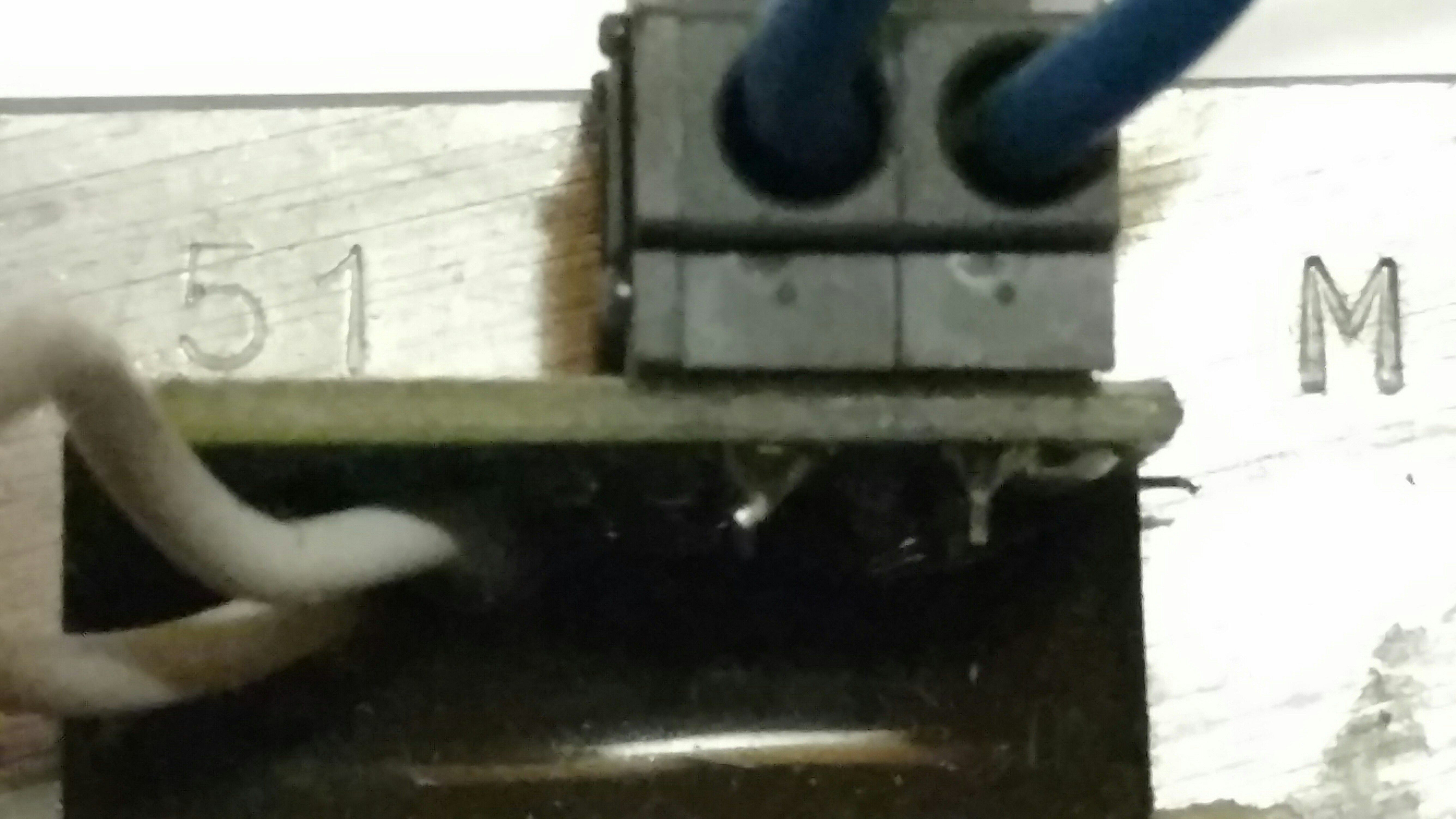

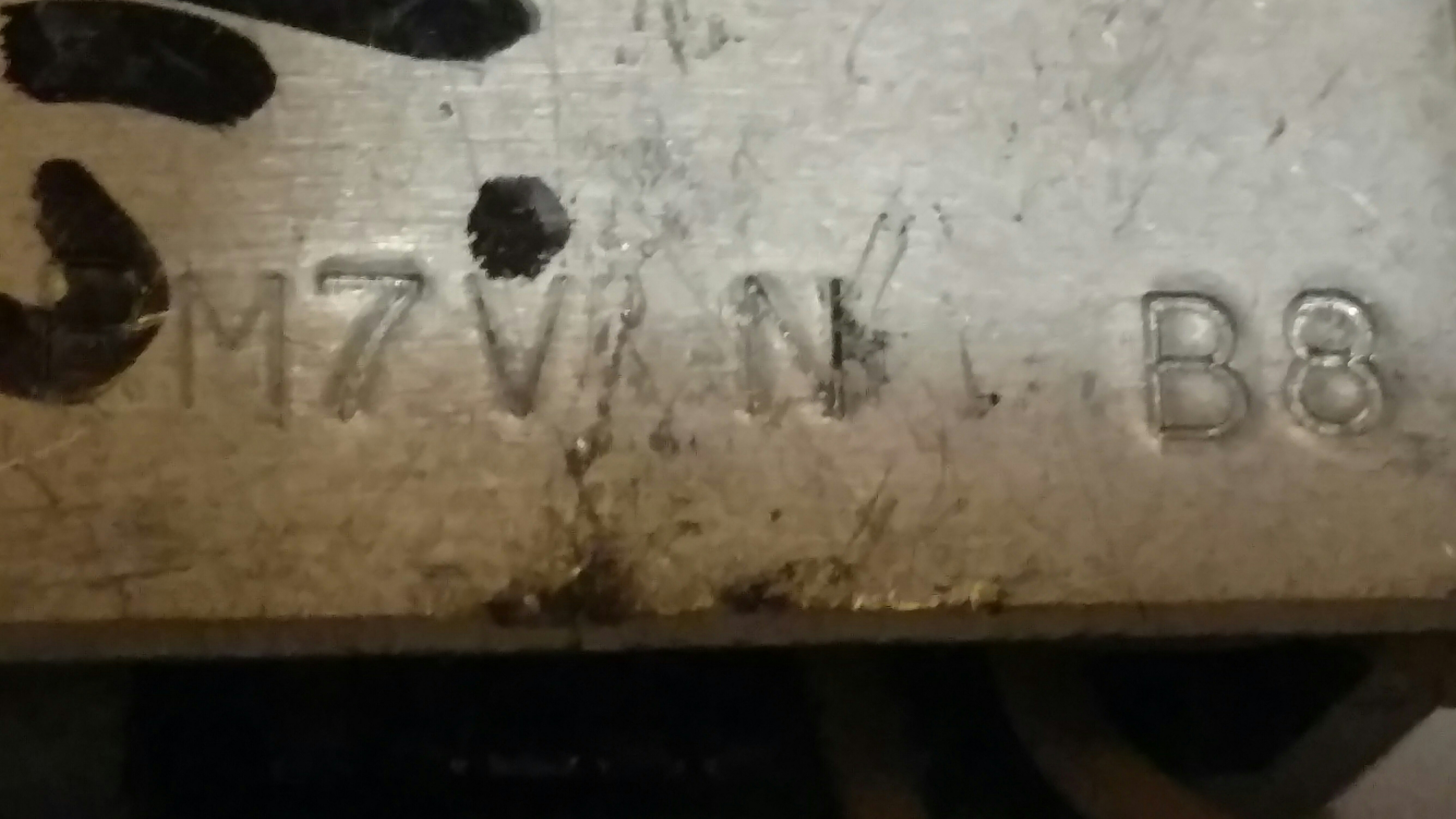

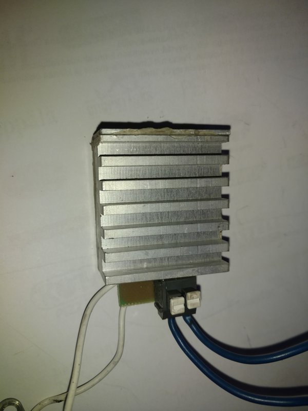

Tollanen löyty tallin hyllyltä 6v säädin , Kuinkas tää kytketään.Löytyy kuvissa näkyvät numerot , mites maadoitus .
Viestit: 8598
Re: 6v jännitteensäätimen tarkastus...
IN / OUT
Luettelo auton johdin- ja liitinmerkinnöistä >>>>>> Katso tästä:
Laturin liitinmerkinnät >>>>>>> Katso tästä:
Viestit: 2347
Kiitos tiedoista Uskila , katsotaan minkälainen ikiliikkuja tää on. :lol:

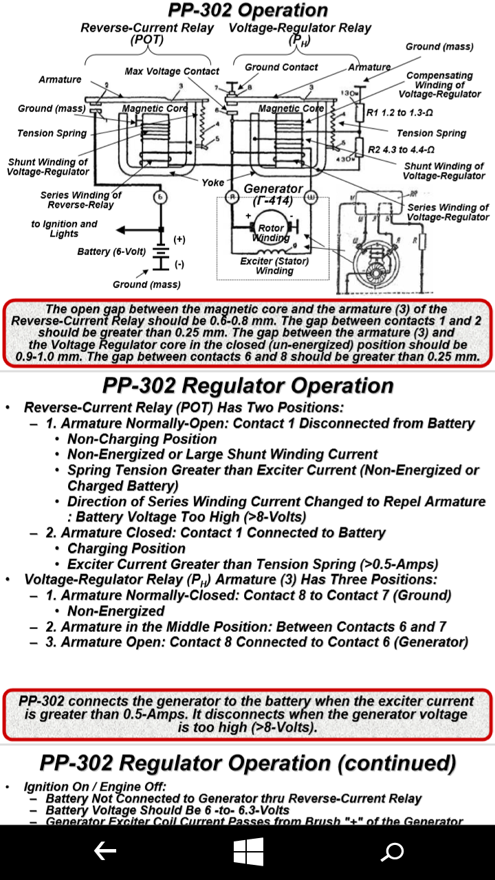

Tuossapa sille säätimelle ihan alkuperäinen kytkentäkaavio.
Näkyy olevan tarkoitettu miinus maadotteiseen laitteeseen ja n. 50W laturille, lähinnä Jawan, EMW/BMW, AWO latureihin.

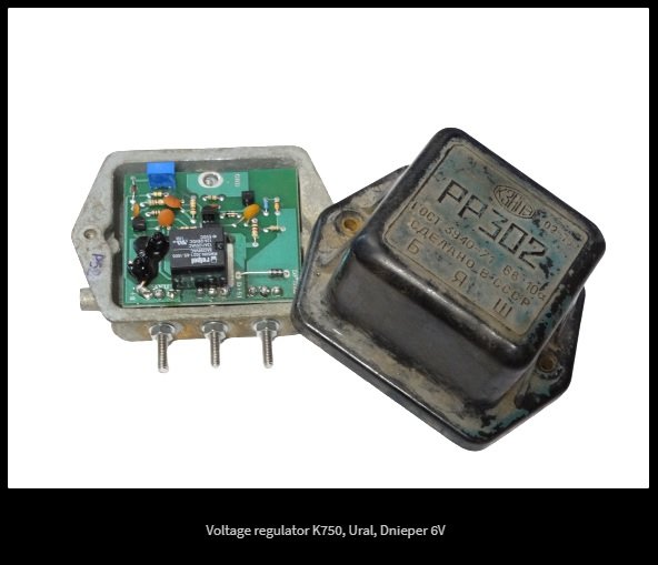

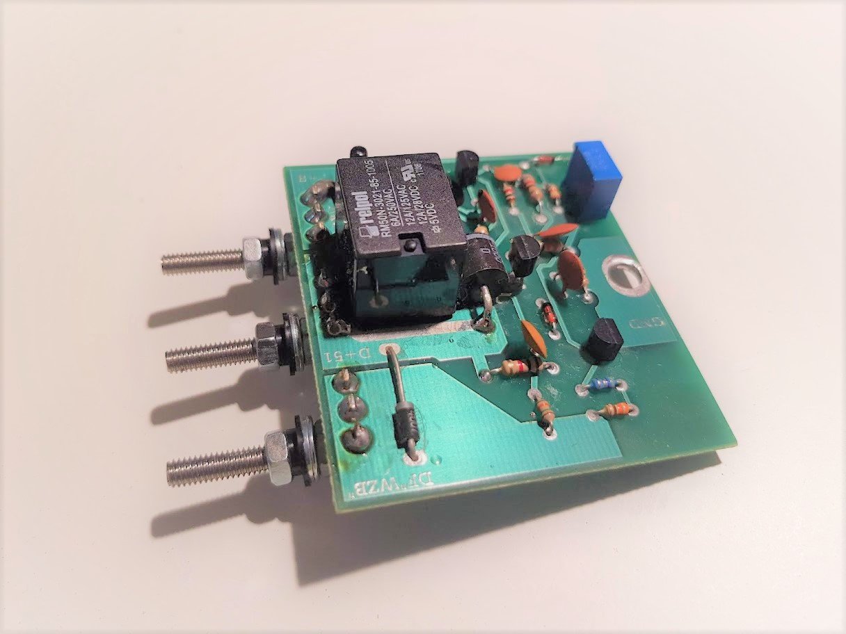

Uutta 6V rintamalla. On niin fiksu vekotin että hommaan näitä Suomeen myyntiin. Muutama koekappale saapui jo Kaustisen varastolle tutkintaan :character-grover:
EU valmiste. Menee PP302 ja PP31 kotelon sisälle, eikä vaadi muutoksia pyörän johdotuksiin. Vanha tolppasäädin kotelon sisältä hyllyyn odottelemaan maailmanlopun aikoja. Tän jälkeen voi ajella elektroniikan avulla ja nauttia tasaisesta latauksesta.
kalkkuna kirjoitti: 10.11.2021 10:00 this_is_great.jpg
Tämmönen varmaan tulee minulle. Onko sininen leego potikka jolla saa itse säätää latausjännitettä?
