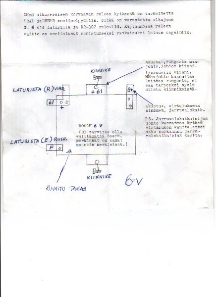

Laitoin ton wolkkarin 6 v latausteleen , hyvin pelas.
Ku vaihdoin ton Nippondenson ni jäi releet pois .
Tossa kuplan releen kytkentä jos joku tarvii.

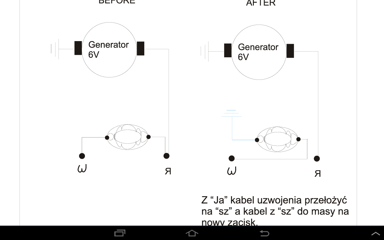

Puolalaisten säädin vaatii laturiin tuon Before - After kuvan muutoksen.
PL = Z "Ja" kabel uzwojenia przelozyc na "sz" a kabel z "sz" do masy na nowy zacisk
Fin = Kanssa "I" Johtokelaus jaetaan "hys kaapeli" s "maahan uuden terminaalin
Ei ole oikeen selkee ohje Google käännöksenäkään.
