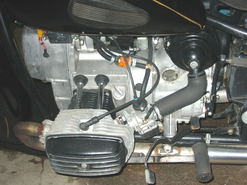

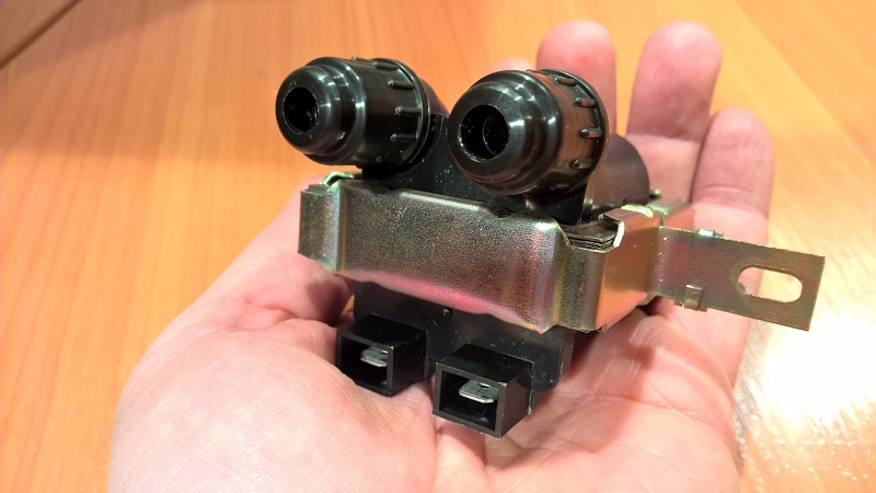

Tommone sammakko pomppas tänään varastolla kouraan.
Ukrainalaisten 12V tulapuola kärjettömälle sytkäpoksille. Vaihtoehto perinteiselle narukeräpuolalle jos ei halua puolaa hautoa siellä moottorin etuosan kuumassa tilassa.
Tulpanjohdot SV koneen jakajan tyyppisesti kierrehatuilla kirimällä. Syöttö ja katkonta liittimet abikoilla. Neliöpuola on valettu kovaan muoviin säänkestäväksi. Puolan kehys toimii kiinnirysrautana. Silti suojata joutuu ainakin tulplanjohtojen lähdöt jollaki silikonilla tms mikäli aikoo pitää rapaveden ulottuvissa.
Tähän kommenttiin/kysymykseen törmää aina silloin tällöin,mutta onks puolia ihan niiku oikeesti sen takia särkyny,ku se sijaitsee siel kopan sisällä,vai jos se on särkynyt,niin oiko se särkynyt,vaik ois ollu jossain kopan ulkopuolella.
Ku miul on aina ollu puola siel omassa pesässään,eikä oo ykskää puola milloinkaan kömähtänyt.Ja oon käyttänyt ainoastaan ns.itäpuolia,ja ajellu välillä aika hiton lämpimissä olosuhteissa...nii..ja jo moonia moonia vuosia :-P .

Tossa "sammakon" dataa... Tulee osatuonnille myyntiin vaihtoehtoisena mallina sille perinteiselle kärjettömän puolalle.
Technical data
1. voltage coil power with the addition of the minus pole of the DC source to the motorcycle body:
- minimum - 8;
- nominal - 12;
- the maximum - 16 V.
2. Secondary voltage at a current gap 4A, the shunt resistance of 3 milliohms, the shunt capacitance of 50 pF:
- at a temperature of 25 ° C, at least - 18kV;
- at a temperature of 85 ° C, at least - 16KB;
3. Breaking current - 4A.
4. Primary resistance, Ohm - 0,45 ± 0,04;
5. The weight of the coil, kg, not more than - 0.39;
6. Overall dimensions, mm, max - 102 × 58 × 77
The manufacturer guarantees the reliable operation of the ignition coil 1135.3705 subject to the conditions of use for 24 months from date of manufacture.

Tohon puola juttuun ittellä Uralissa on
niitä erkalla tai mitä teippiä onkaan teipattuna.
6 ja 12 v eikä yhtään puolaa menny sököks.
Joskus yhdestä alko teipit irtoileen laitoin
pojan jääkiekko erkkaa päälle ja sillä mennään.
Noista Uskilan kuvan malleista päässy nauttimaan vaan valokuvista . :think:
Niin ja pelaa näköjään oli sitten kärjetön tai kärjellinen, oli vielä sekasin voltit ihan sama
minkä volttisen puolan laitto.
Hyvät puolat noi vanhat alkuperäset. :clap:

Nii,ja siellähän ne lämpimäs pesässään on keljunkin puolat..vai.
Mut tosiaankin..vaikka aika paljon oon liikkunut,ja reissuja järjestänyt,niin en muista että yhtään"turrepuolaa"olisi keneltäkään palanut siellä omassa pesässään..Ainoa puolan simahtaminen sattui laatokan karjalan Ruskealassa,ja sekin oli pesän ulkopuolelle sijoitettu sitikan puola..myös niiden ukranalaisten kärjettömien mukana tulevien kutistesukalla eristettyjen puolien kärähtäminen on hyvin yleistä..sen ku viel tietäs,että kestääkö se pitempään pesässään vai pesän ulkopuolella..muistelen olleeni todistamassa yhden tälläisen puolan simahtamisen omassa pesässään,ja muut käryt perustuvat siihen niin luotettavaan kuulopuheeseen. :-P
Nii ja vielä sen verran,että ne nykyään venäjän lasivitriineissä myytävät uudet"erkkarieristepuolat"ei ole turrepuolia,vaan ihan aitoa kitai-skeidaa. :dance:
Eli vielä kerran..onko keneltäkään simahtanut puola sen takia,kun se on sijainnut siellä omassa pesässään.??

Näin mitenkään elektroniikka guruna tuumien,,eikös tuo ole jo aika "vihanen" puola..luinko oikein että ensiö alle 0.5 ohmia...mitäs tietäjät sanoo..?
Re: Halvahko tuplapuolatuttavuus
Lähetetty: 08.03.2016 11:35
Mielenkiinnosrta. Mitäs tuota sammakkoa mittois? Data on valmistajan oma ilmoitus. Vois selvittää mitä tuo oikeasti on. Näitä ku on nyt hyllyssä jo muutama kappale.

..niin täälläkin matti on jo sormi "tilaa Sasulta näppäimessä", mutta hieman kummeksuttaa tuo pieni ensiövastus..kun näissä puolissa mitä olen venäläisiin ja auton sytytysmodulilla modattuihin itäpyörän kärjettömiin käyttänyt ,on ensiön vastus suositus ollut n. 1 ohmin luokkaa..että siksi tuota kysyin viisaammilta, että onko tuossa datasheetissä mennyt mun oikoluvussa jotain ohi hilseen... :lol:
Lähetetty: 08.03.2016 12:14
Onko se vaan että paljonko vastusta löytyy + ja - napojen välillä? Eikös tuo oo se ensiö?
Lähetetty: 08.03.2016 13:27
Terps
Sehän se on...ensiön vastus on.
