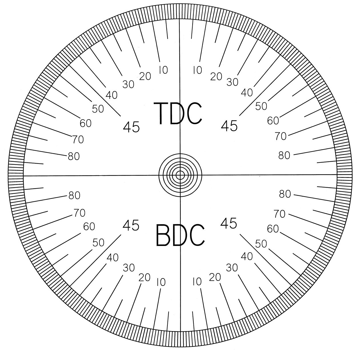

Kannattaa merkata ne asteet ihan astelevyä apuna käyttäen.
Sellaisen voi vaikka printata esim. Kolyaska.pl vai mikä se nyt olikaan nettisivuilta.
Männän päältä mitaten tulee helposti monien asteiden heittoja, koska silloin ollaan lähellä yläkuolokohtaa ja kammen asteiden muutos männän liikkeeseen on minimaalista. Lisäksi esim. tönäri on jo itsessään hyvin epätarkka männän etäisyyden ja sitäkautta tapahtuvaan asteiden mittaamiseen. Jopa mittakellolla tehty huolimaton astelevyn nollauskin aikaansaa helposti useamman asteen virheen.
Lisäksi pyttyjä on eri korkuisia joten jos joku sanoo, että esim xxmm on hyvä, niin se ehkä pätee kirjoittajan kulkineessa mutta ei välttämättä muissa.
Eli nyt jos se kone on vielä pöydällä niin printtaa ihmeessä se astelevy ja tee merkit sen mukaan. Silloin ei tarvi myöhemmin arpoo vaan voi täysin luottaa merkkeihin.

Näin ajattelin asian toteutuvan kivasti
K-750 M
Re: K-750 sytys ennakko?
Omaan vauhtipyörääni laitoin merkit YKK ja sen jälkeen 10-asteen välein viimeisen merkin ollessa 40BTDC.
Tällä tempulla tehdyt merkit on absoluuttisia asteita, eikä mihinkään ennalta suunniteltuun ja mahdollisesti myöhemmin unohdettuun ennakkoon sidottuja. :mrgreen:

K pekoille astekulma
Astekulma
Astekulma

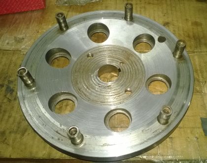

Palastelin äsken oman K750 moottorin ja siellä oli tuollaiset merkit vauhtipyörällä:
Jälkimmäinen merkki passaa YKK:n merkiksi, eli todennäköisesti tuo ensimmäinen on sytty merkki. Männästä mitattuna tuo merkki antaa 6,5mm ennakon. Pitää mitata tarkempi asteluku, kun saan vauhtipyörän pöydälle.

Nyt on K:n vauhtipyörä pöydällä ja ennakkomerkit mitattu. Merkkien väli on 60mm eli 31 astetta ennen YKK:taa. Passaako tämä minkään SV-moottorin ennakoihin? Myöhässähän kipinä olisi noilla merkeillä, saamieni tietojen perusteella, mutta kai nuo on ihan tehdasmerkit ?

En ole kyllä vielä nähnyt merkkejä tuossa kuvaamassasi paikassa koskaan..ainoat tehdasmerkit on ..jos on..niin on sen vauhtipyörän kylkipinnassa ja niin että se näkyy moottorin kytkinkopan aukosta..aukon paikka (ja puolikin) saattaa vaihdella, mutta muualla sytkän merkkejä ei ole. Tee nyt merkit jolla saat helposti tarkastettua nämä perusasiat ykk ja max. ennakko, muut ajoitusmerkit löytyy sitten jakopäänrattaista,,ja muuta ajoitettavaa ei tuosta sitten löydykkään..Max. ennakko 31 on liian vähän...Vauhtipyörät on vaihtokamaa ja siihen on voitu vaihtaa vauhtipyörä myös muista malleista,kiilauran tai kytkintappien kuluttua huonoksi, eli merkkejä voi löytyä vaikka mitä ja joskus kun painotetaan sopivia kytkinrautoja jotta saavutetaan paras tasapaino vauhtipyörään, tehdään merkintöjä jotka auttaa kokoonpanossa ..tms.
Lister kirjoitti:Nyt on K:n vauhtipyörä pöydällä ja ennakkomerkit mitattu. Merkkien väli on 60mm eli 31 astetta ennen YKK:taa. Passaako tämä minkään SV-moottorin ennakoihin? Myöhässähän kipinä olisi noilla merkeillä, saamieni tietojen perusteella, mutta kai nuo on ihan tehdasmerkit ?
Katselin vanhoja valokuvia ja mulla oli ihan samanlaiset merkit vauhtipyörässä, joten ehkä ne on tosiaan jotain tehdasmerkkejä?? Jos esim tehtaalla koneen kasaaja laittanut sytyn hehtaarille ennen laatikon asennusta (Koossa ei alkuperäistä kylkireikää). Jos asennuksessa just ja just ollut esim kärjet kiinni ja tällöin kone käynnissä ennakko asettunut tehtaalla tuonne 32-36 EYKK kirjatietojen välimaastoon.
Eipä tosin tullut koskaan tutkittua mihin nuo omat merkit osoitti. Nyt on myöhästä tutkia, kun sorvi on jo tehnyt tehtävänsä ja uudet merkit lyöty tuonne limpun kylkeen. Satunnaisten merkkien poistossa lähti vähän reilu 1kg muutakin tavaraa.
