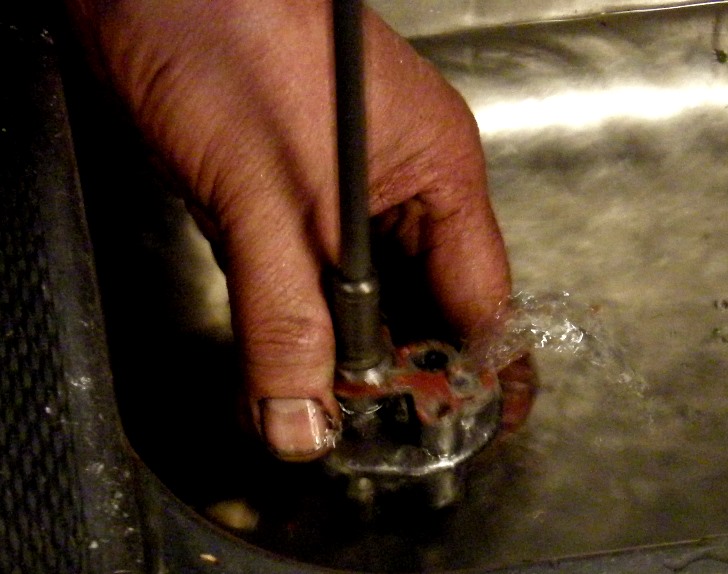

Minulla on useampi Uralin öljypumppu ja viime kesänä testailin niitä akkuporakoneella. Eipä ne tuotot mitään kummoisia olleet ja oli aika mahdotonta huomata mitään eroa pumppujen tehokkuudessa. Boschin akkuporakoneen 2. teholla sain aikaiseksi huikean, noin 40mm vesipatsaan... ;-)

Ok, ei siis painetta nimeksikään. Täytyy sitten joskus tulevaisuudessa, kun ehkä mahdollisesti jopa saan moottorin käyntiin, katsoa kuinka korkealle se jaksaa nostaa öljyn muoviputkessa. On nimittäin liitäntä moottorin ulkopuolelta öljykanavaan tehty. Kyllähän niitä löytyy paineantureita jotka tunnistaa alle 1cm vesipatsaan, mutta sellaisesta joutuisi itse rakentelemaan anturin. On vielä paljon muutakin tähdellisempää asiaa jotka pyörään pitäisi saada tehtyä..
