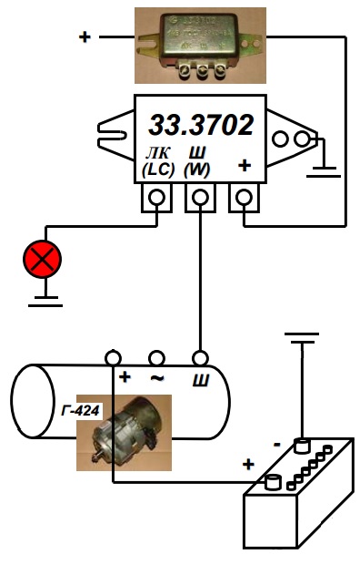

Viestit: 4316
Re: Dnepr mt-9 sähköt
Tossa simppeli latauspiiri 12v normi laturilla ja elektronisella säätimellä.

Viesti Kirjoittaja orzykel »
kalkkuna kirjoitti:
Tervehdys.
No niin nyt on sähköt kuvan tavalla. Olisi pari kysymystä!
1: jännitteen säätimen + pitääkö siitä vetää johto takaisin akkuun vai mihin?
2: mistä sytytykselle + valoille virta?
Tuolla yllä olevalla kytkennällä ei lähtenyt käyntiin. Vasta kun vedin akulta oman syötön sytykselle ja valoille.?
Viestit: 3108
No jos tuota Kalkkunan kuvaa tarkoitat, niin siinähän on kerrottu vain latauspiiri. Ei noilla johdoilla kuulukaan käydä, kukkua ja valaista.

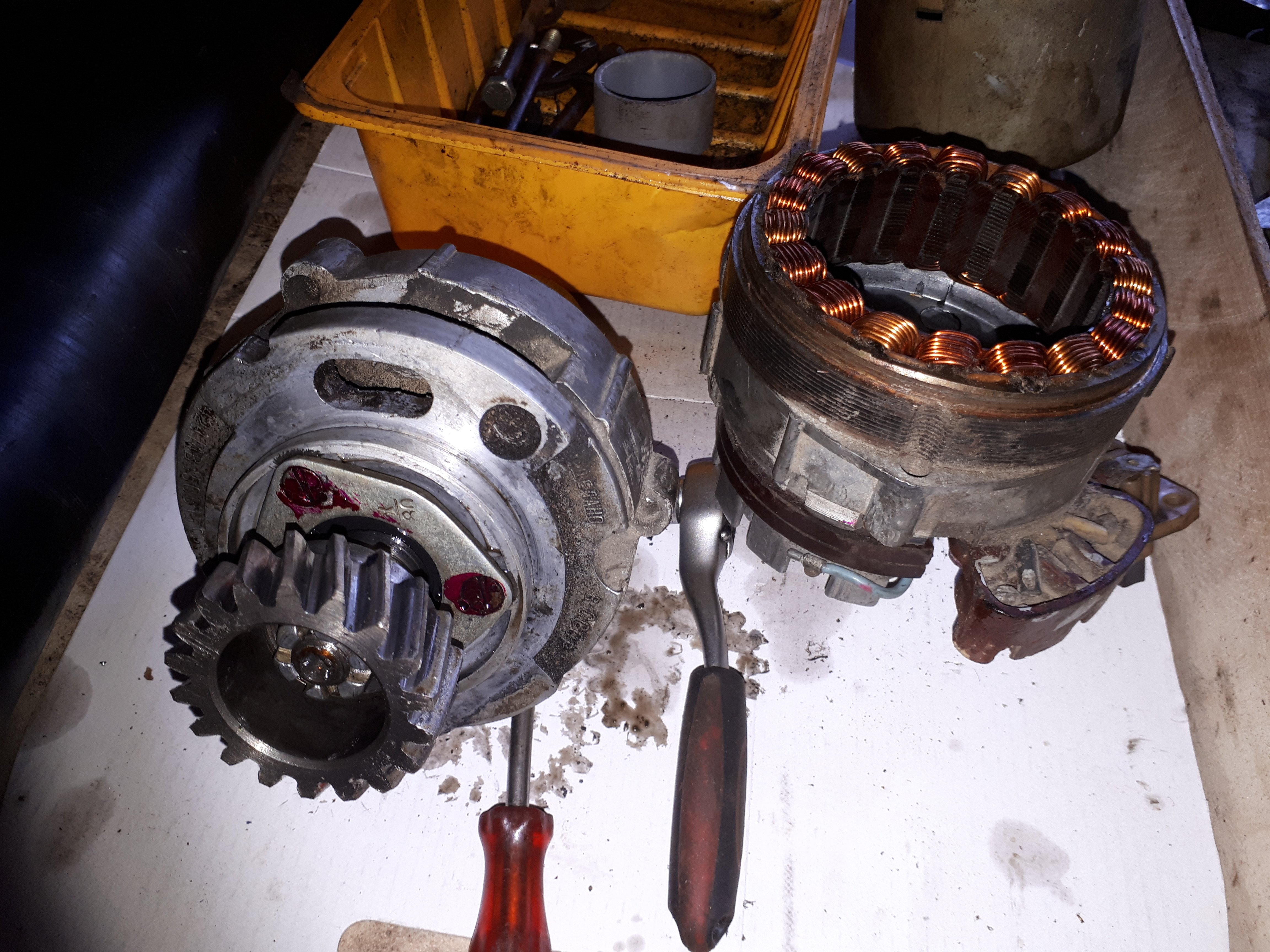

Ei lataa 10-36.
Uutta: pelkistyy latauspiiri, 2x säädintä kokeiltu (se kalliimpi 33...702)
Laturi irti, hiilet ok, päällisin puolin ok.
Mitäs sitten?

Virta menee liukurenkailta käämille. Käämin vastus on yksi eli ole eikä yhdistä. Lakkakököt liukurenkaiden johdolle ovat ehjät. Nekö pitäis avata ja katsoa käämin eheyttä niin kuin viestissä viitataan?
Viestit: 8276
en näin nopeesti osannut lukea mitä tarkoitit, mutta siis...Roottorin liukurenkaat mitattuna keskenään , vastus on 6--10 ohmia ja kumpikaan ei saa olla yhteydessä roottorin runkoon. Kenttäkäämien langat jokainen yhteydessä jokaiseen , mutta mikään ei kentän runkoon. jos kenttäkäämeissä poikeavaa tästä niin roskiin...jos roottorissa ei keskinäistä yhteyttä, niin voi tarkistaa onko yhteys ennen liukurenkaita mittaamalla neulalla puhkotun eristeen läpi...jos silloin em. vastus eikä runkoyhteyttä, niin silloin voi olla että roottorin käämilanka on irronnut liukurenkaan juotoksesta ,jonka voi korjata...vastasinkohan kysymykseen lainkaan?
Hermanni57
Viestit: 303
Liittynyt: 13.07.2017 18:15
Paikkakunta: Keuruu
Liukurenkaiden kesken ei ole vastusta, joten yhteysvika siellä on. Tarkoitin, että liikkeenkään ja käämille menevän johtojen välit on kunnossa. Katkion on jossain syvemmällä.
