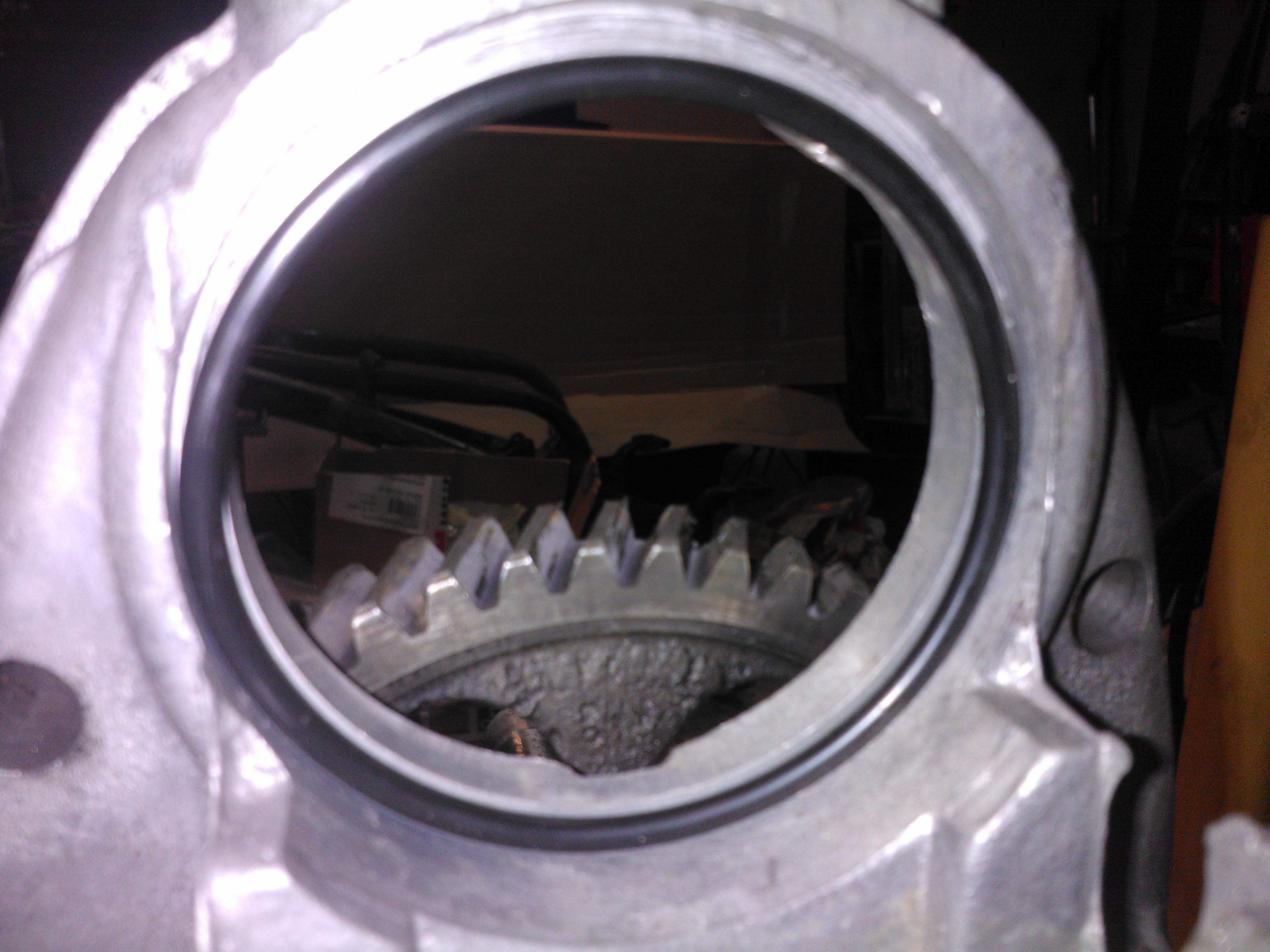

R71 jako.jpg (57.12 KiB) Katsottu 7729 kertaa

Re: Laturin hammaskosketukset
Muutama kuva
