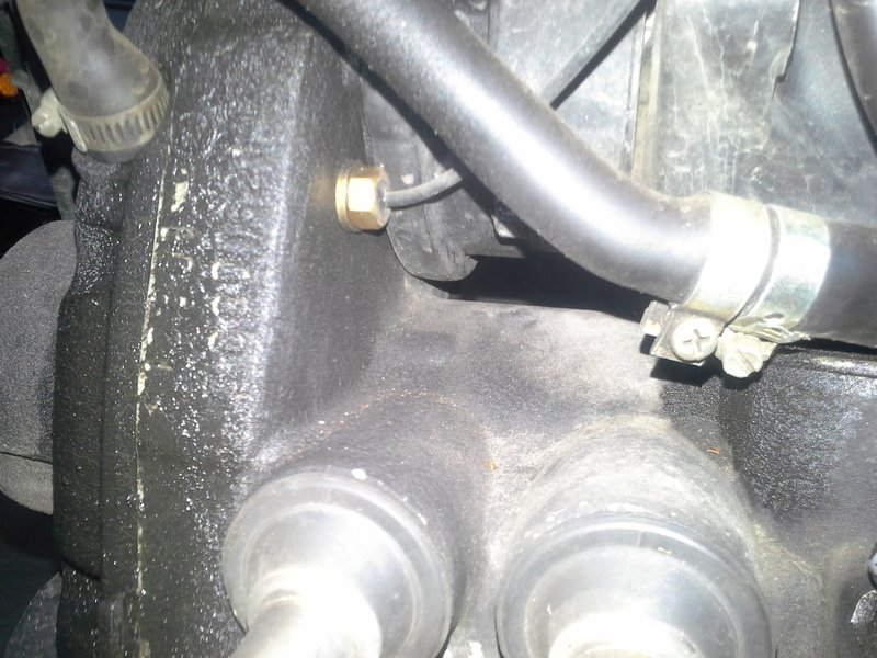

Omaan moottoriin olen kytkenyt lämpömittauksen , tosin anturi saa ehkä roiskeöljyä ja enempi lohkon lämmintä. Tämän kesän "lämpöennätys" on luokkaa 85 astetta. Laittelen joskus kuvan anturin paikasta, olipahan ainakin tuohon kohtaan pirun tarkka sovitella.

Viestit: 1392
Re: Saako öljynpainemittaria Urreen?
Tuohon tuikkasin anturin , eli anturin ohut mittakärki saanee periaatteessa jakoratasten roiskeista öljyä tutkittavakseen ja kierreosa lohkosta lämmintä.
Mittaa sitte mitä mittaakin , jos näyttää yli 80 astetta niin kyllä jalanlämmittimiltäkin tulee lämmintä. .Normilämmöt kauniissa kesäpäivässä ajellen jossain 70 ja vähän yli , ajonopeuden ollessa jossai 85 kmh huitteilla.
