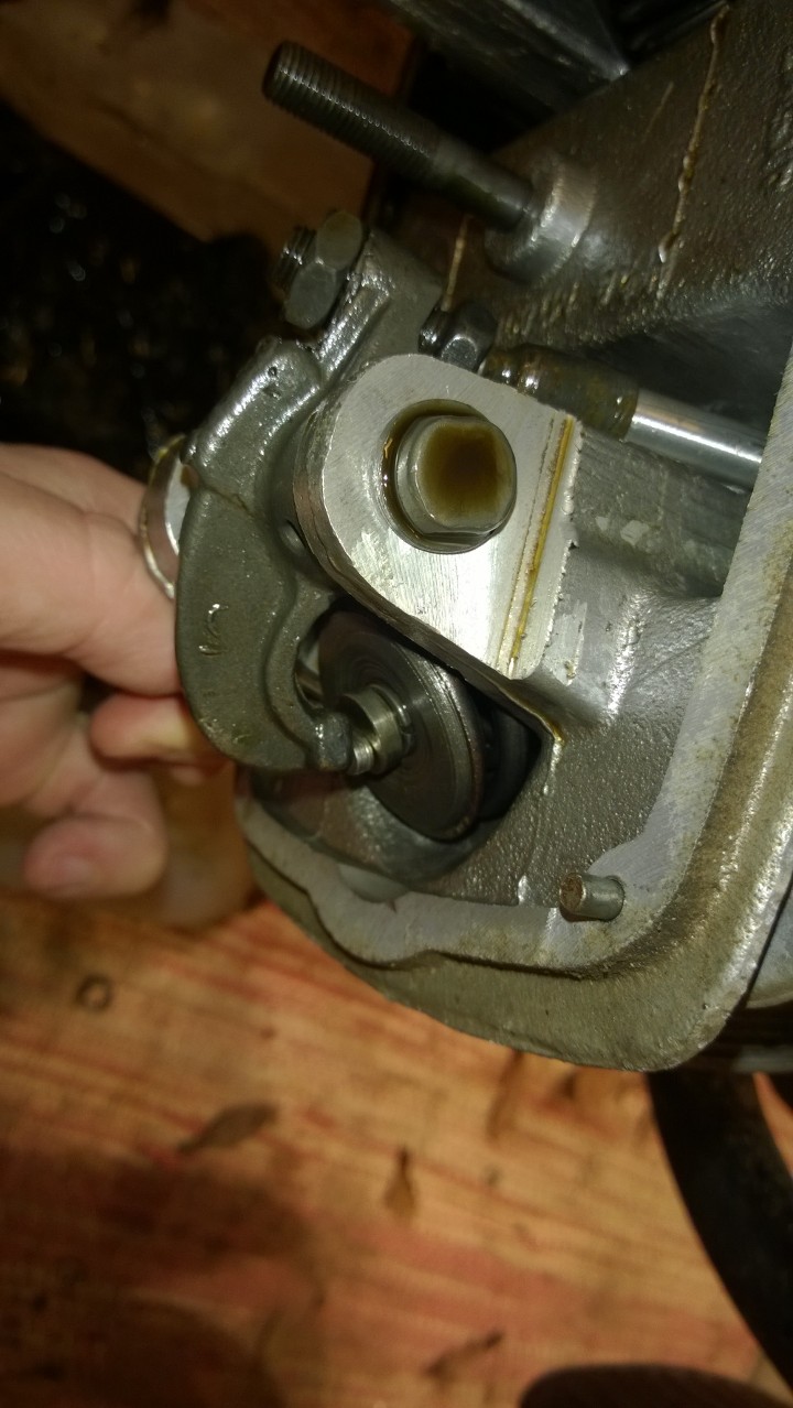

Lättäpään venttiileitä äsken tarkastelin ja säätöhommikshan se meni. Toinen pakopuoli oli kohtuu isolla välyksellä (0,4 luokkaa). Hyvin on kuitenkin lähtenyt käyntiin, mutta kuinka paljon tolla mahtaa olla vaikutusta koneen lämmettyä? Sateen ja hallituksen langettaman yöllisen suoraputkisen käyttökiellon takia ei päässy kokeileen niin pitää kysellä jos moiseen olis jotain tietoa.

Iso pakovenavälys ei suoraan estä ajoa, vaikka ei se enää ilo ole.
Oma kokemus toissavuoden pystymetästä paluumatkalta räntäsateessa (märässä), eikä tehny mieli kynsiä yhtään ylimäääräistä tienposkessa. Tiesin että jotain on pielessä, mutta ajoin vaan kotia kohti kaiken uhallakin. Kilkkaus oli mehevä ja startatessa sai jo polkee toissaan. Virvokkeista ja raittiista ulkoilmasta saatu mojova päänsärky, sekä vuotavan pakoputkiston katku katteen takana pyöriessään vei viimeisetkin halut lähetyä asiaa analyyttisesti tienpäällä. Siinä pakokaasuja nuuhkiessani kotiin linkuttaen aloin jo epäillä ettei tää oo hauskaa puuhaa. Pääsin lopulta ajamalla talliin.
Välys oli pari milliä kun keinun pultti oli irronnu ja piessy heiluessaan kannen pukin soikeeksi.
