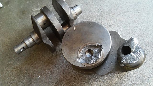

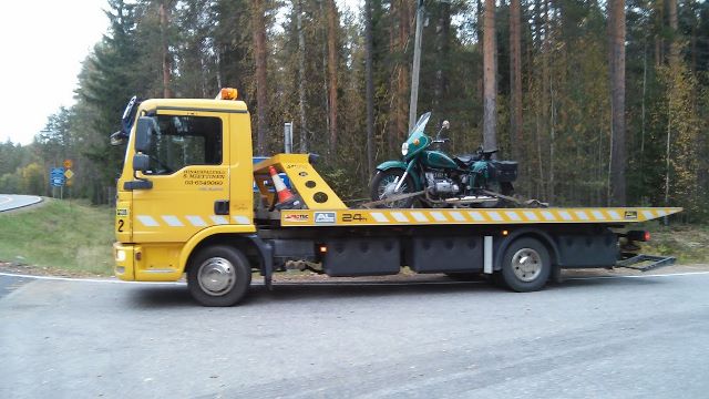

Tapahtui taas. Keväällä eka pitempi matka edessä ja matka katkesi Lietoon kun nokka-akselin lukitus petti ja kolke oli melkoinen. Micelin avustuksella matka jatkui muilla kyydeillä. Vempain kotiin ja korjaukseen. Uudella hammaspyörällä ja nokka-akselilla kone kuntoon. Alle tuhat kilometriä ja katkesi kampiakseli. Vanha hiottu akseli paikoilleen ja hyvä tuli. Nyt menossa mökille. Yhtä äkkiä rämäys ja pauke ja öljynpaineen merkkivälo syttyi. Jotain hajosi taas. Autoliiton avustuksella Neppari kotiin ja itse matka jatkui naisystävän kyydissä.
Viime kesänä oli kans kolme haaveria. Ensksi kytkimen levyn keskiöt irtosivat niittauksistaan. Kaikki uudet kytkimen osat paikoilleen. Alle 700 km ja veto loppui. Kytkimen painelaakeri hajosi ja jätti kytkimen auki. Autoliiton kyydissä Joutsenoon Hyvösen Harrin pajalle jossa Harri teki kovan työn. Teki uuden painintangon jne. No matka jatkui 500 kn kun oljynvaihdossa tuli sokkanaula mangneetiropussa. Kone auki ja kiertokangen sokka oli irronnut mutta männäntappi oli painanut teflontulppaa niin, että se oli syönyt sylinteriin orkoset ja kulununut itse mekein kokonaan pois. Syy löytyi Matin pajalla Kiertokangen silmä oli vinossa ja se painui vinoon sylinteriin.
Kaiken kaikkiaan Neppari on hajonnut koneen ja muitten laitteiden osalta moneen otteeseen, kuten roikkalehdesssä kerroin. Nyt ei uskalla miettiä edes haaveissa kaupungin ulkopuolelle menoa vaikka koneen remppaan.
Saanotaan, että vaikeuksien kautta voittoon. Nyt se tuntuu tarulta.

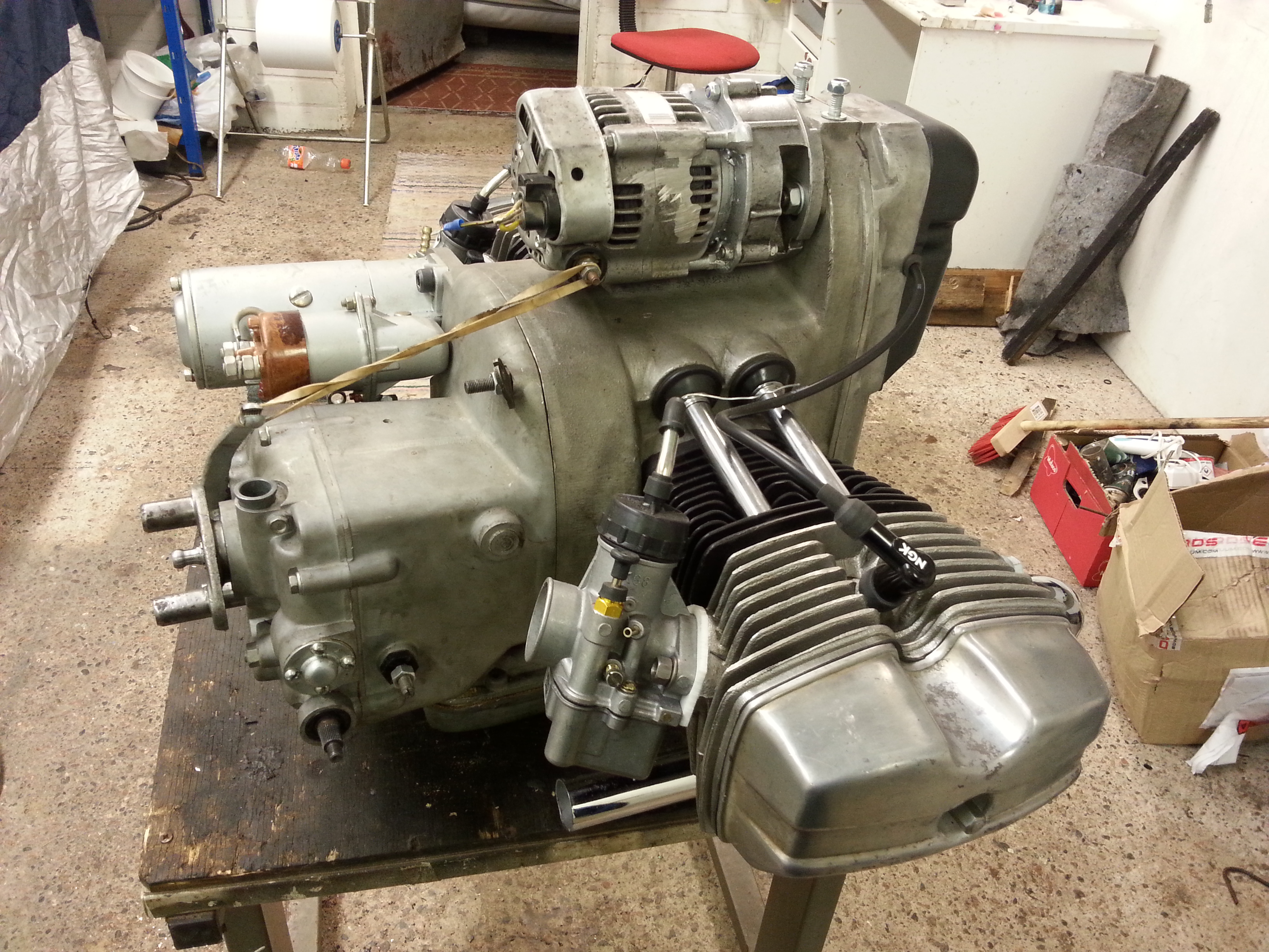

Olisiko WV moottori Niekussa ratkaisu, vai löytysikö joku muu moottori, josta tekisi toimivan kamppeen?

No nyt kun v -käyrät on laantuneet ja uteliaisuus vallannut taas äijän, niin kone auki. Kas kummaa kampiakselihan se oli sieltä poikki halunnut mennnä. Muita vaurioita ei ollut tullut, joka on hyvä asia. Nyt mettästämän eBay:stä kampuraa. Oli kesällä venäjän rasvassa olevia uusia myynnissä kolme kappaletta. Olisikohan vielä?
Kyn kesällä meni eka kampiakseli poikki päätin, että nyt sitten hillityllä kädellä kampetta käsketään. Ei auttanut mutta jos uusi väsymätön akseli olisi hyvä ratkaisu.

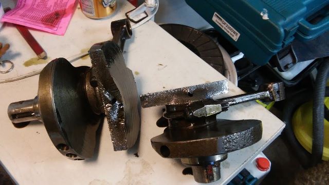

- Tässä eka poikkeema
- Niekun kampiakseli1 (640x360).jpg (81.14 KiB) Katsottu 12201 kertaa
- Tässä viimeinen tapaus
- Niekun kampiakseli 2 (640x360).jpg (68.54 KiB) Katsottu 12201 kertaa

No johan nyt ...ei kannata Penan sitä lottoa laittaa tällekään viikolle!
Se nyt taitaa vaan olla niin ettei nuo melkein ehjät reilun40 vuotta vanhat kampurat aina kestäkkään....mulla ei enää ole yhtään sellaista kampuraa joka olis vakiomittainen, särötön ja varmasti tehtaalta tullut..eikä siis tehtaan romulavalta myyntiin, vaan ihan asennettuna koneeseen tai varaosaksi. Tuosta Pentin kampurasta otettiin säröt ja vielä Hämeen Diesel sai kahdesta wanhasta valita parhaan...mutta ilmeisesti se oli kumminkin väsynyt jo palvelemaan.. Jos vaan löytyisi kanava mistä saisi uusia A-luokan kampuroita hankittua kohtuu hintaan, niin voisi mättää nämä 40-vuotiset jo Kallen masuuniin...

Ei tehdä enää Dneprin kampuroita lisää tähän maailmaan.
Iteasiassa Dnperin kampurat on halpoja ja helposti saatavana Ukrainasta. Mutta en sotkeennu niihin. Enää. Kokemukset huonoja, mentin vain rahani takuuselvittelyissä kun möin jollekin. Ja asiakasta vitutti.
Jokainen voi siis tilata omansa Ukrainasta ja koittaa tuuriiaan. Tehtaan romulava on jo kipattu sulattamolle toistakymmentä vuotta sitte. Nyt jäljelle jääneet voivat olla jopa asiallisia. Mutta todennäköisesti ovat sitä nixnax tekoa mistä KMZ tehdas tuli kuuluisaksi ysäriluvulla enneku konkkasivat.
Oma valinta on aina 6V lohkosta tuleva. Muutama on jemmattuna loppuelämäksi. Tehtaalla eivät aluksi tieneet miten luja ton pitää olla. Tehtiin varuilta vahvaa. Laatu laski vasta myöhemmin kun huomattiin että näähän kästää. Sama siis tehdä halvemmalla. Sitte ei enää kestänytkään, mutta asian ei annettu häiritä. Semmone se Dnepri on. Mutta ihana.

Se on kai niin että Neppari katkoo kampuroita. Uralista porsii kampuran alapään rullat. Tai limput nyrjähtävät. Venttiilinohjareita sukeltaa, mäntävaurioita, männäntapin lukkorenkaan karkaamisia. Hajoaminen tympäsee aina. Kulumisen kestää paremmin.
