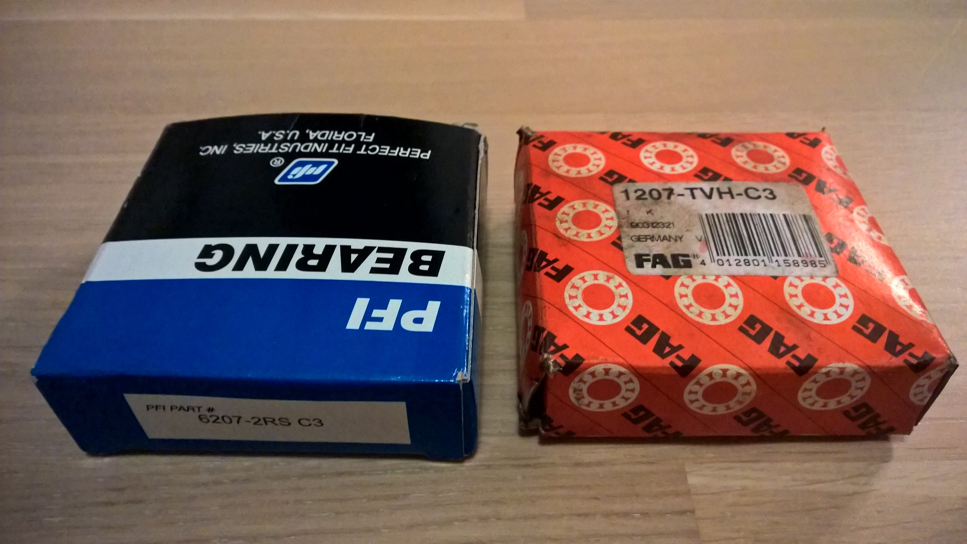

Tästäpä tuli mieleen. Kaivelin crossiuralin mukana tullutta osakasaa ja siellä oli kumma FAG 1207-TVH. Mitat molemmissa ihan samat ja C3. Vasen on tavan 6207 mutta tää toinen on muuta...
Käyttävät kuulemma kisa Uraleissa vauhtipyörän päässä tommosta spesiaali 2 rivistä. Mikähän tuossa etuna rullaan? Olisko että jos kampura "vähän" nyrjähtää vemppaamaan, selvitään silti ajamalla maaliin saakka kun vievi ei ehdi rikkomaan itteään? Oikeen muuta syytä keksi miksi tulee sallia veippausliikettä. Ei veippiä tahallaan tulis olla, mutta vahingossa sitä saattaa syntyä.

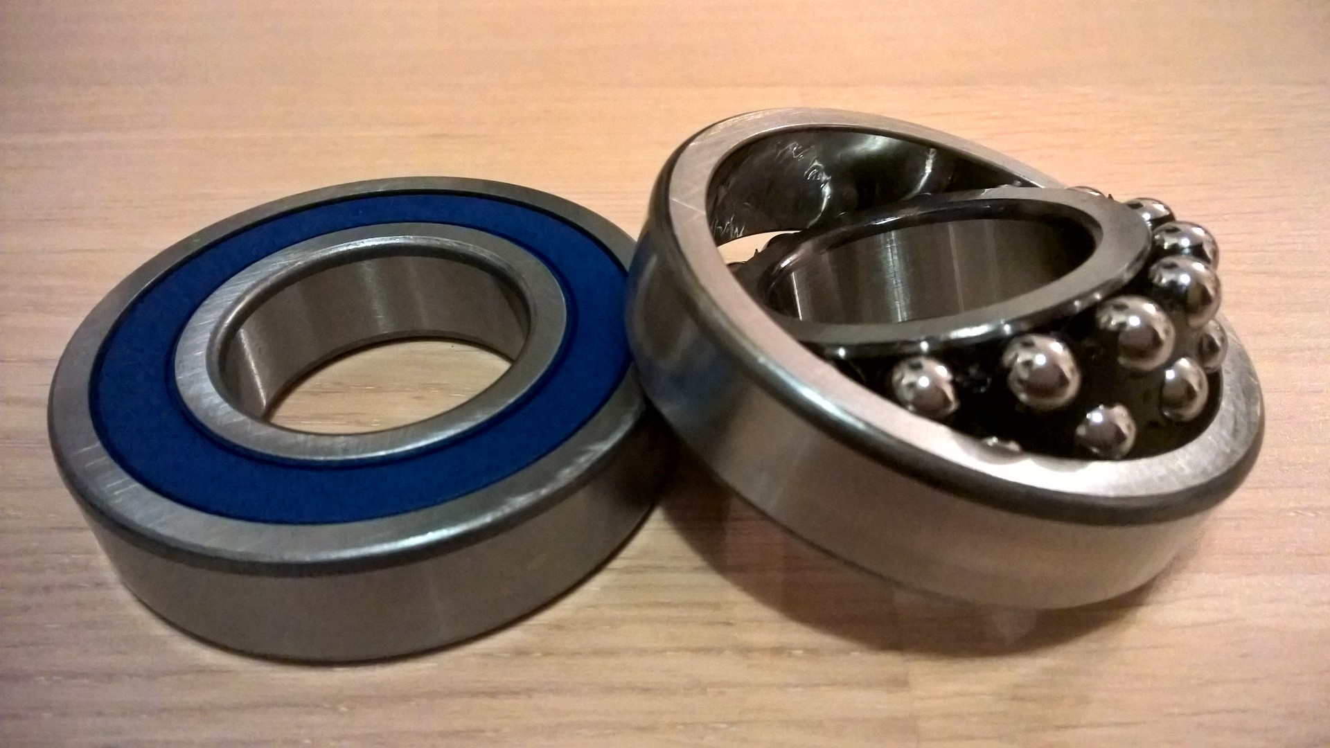

Hmmm...taisin tuolla toisessa vitjassa rohjeta epäillä,että tuskin on tuplakuula samanlevyinen,kuin 6207,mutta tuon kuvan mukaan näyttäs kyllä olevan laakerin koko yks yhteen..
Re: Kempuran laakerit
Joo 35x72x17 molemmat. Tuolla kai helpotetaan heitton tekemää mekaanista rasitusta, vaikka massan vaikutusta se ei poista?

6207.pdf
6207
(20.11 KiB) Tiedosto ladattu 204 kertaa
1207 ETN9.pdf
1207
(20.49 KiB) Tiedosto ladattu 184 kertaa
N 207 ECP.pdf
N 207
(20.63 KiB) Tiedosto ladattu 163 kertaa
Eli tuplakuula oli heikoin, häviten peruskuulalle "melkeen puolet". Ja normi kuulalaakeri on vuorostaan "puolet vahvempi" normikuulaa.

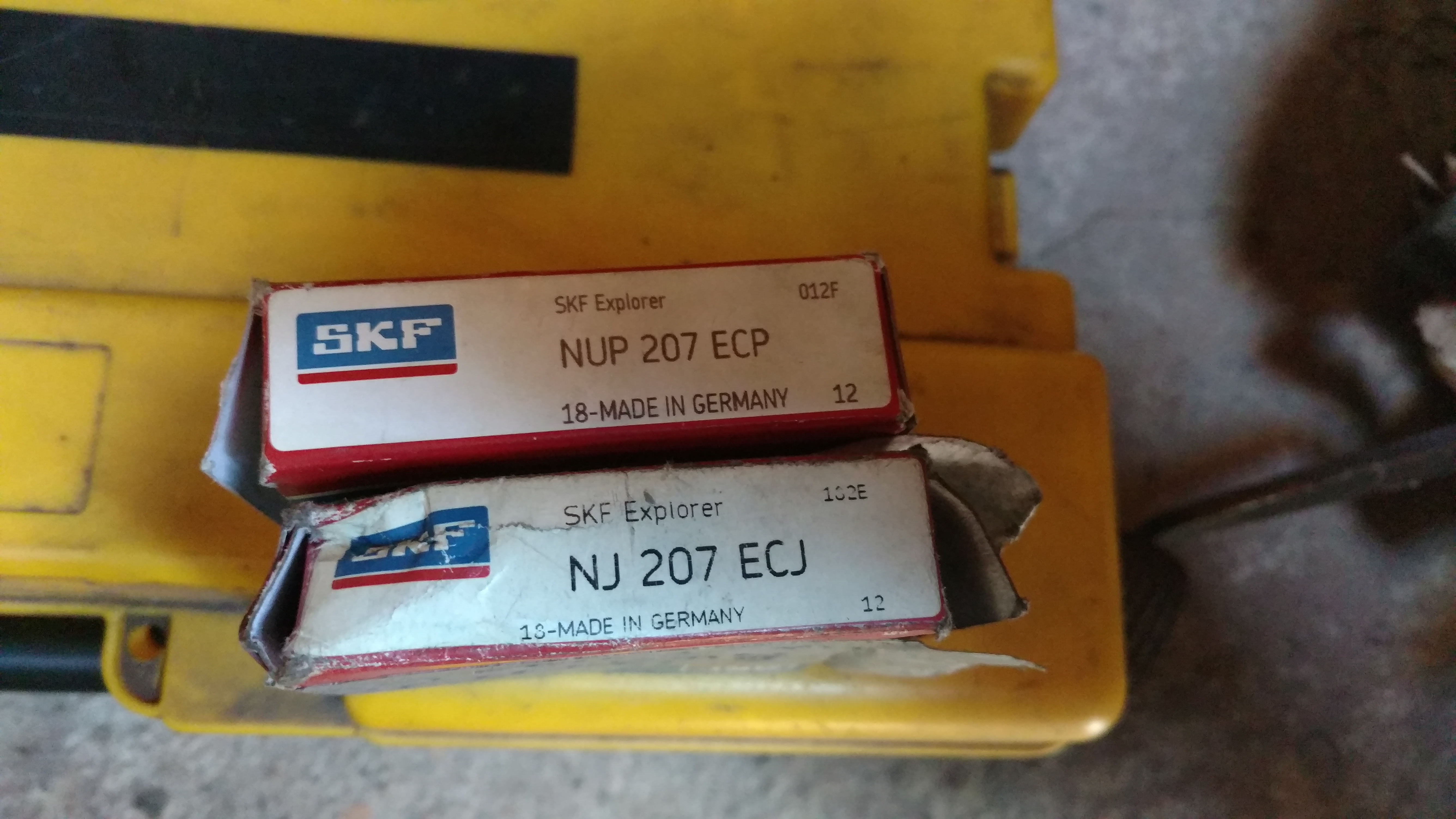

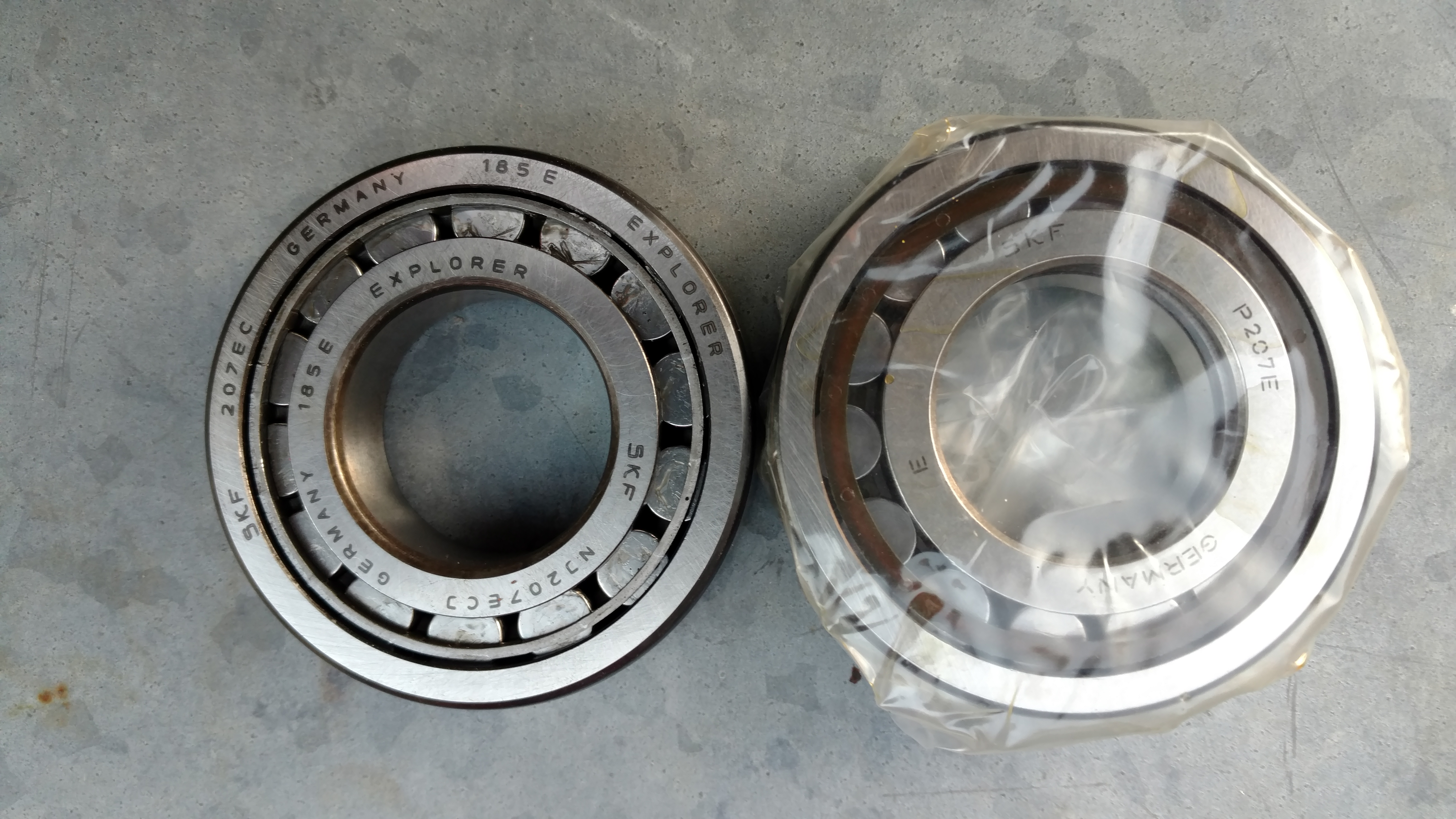

Tämmöset löytyy mitä näillä on eroo.
Käykö molemmat etupäähän.
Jos vielä kerran ...
Kiitos.
Kuuspätkän etupäähän ei käy muu kuin normi kuulalaakeri...

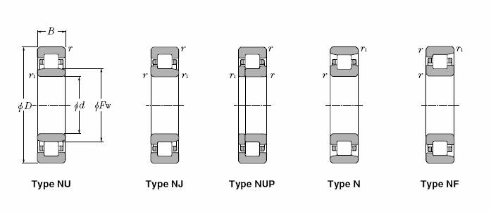

Rullalaakerin tyypit
Ps rullalaakeri on huono päittäis kuormalle ( vino hammaspyörä jakopäässä )
