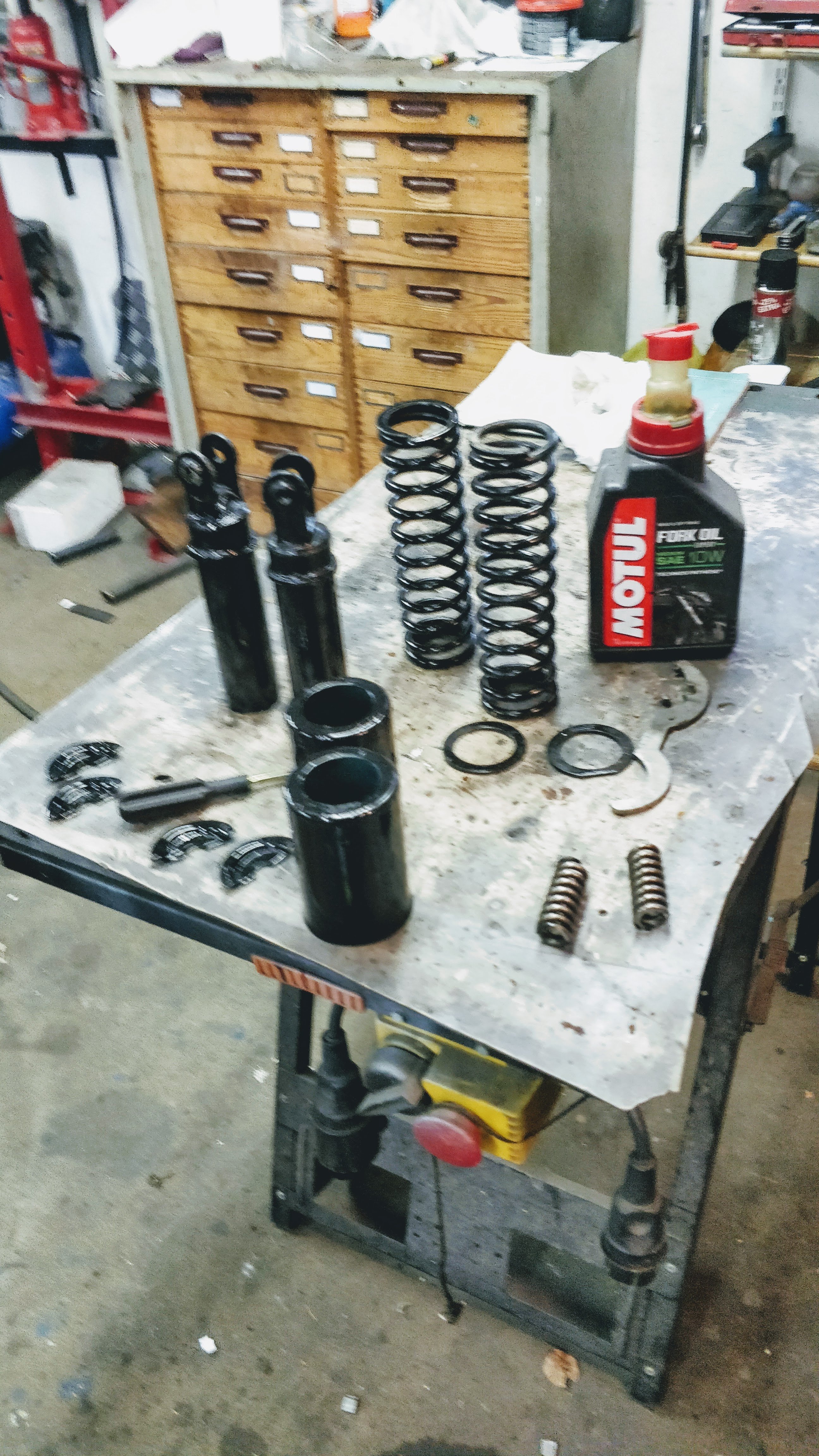

Vanahassa Nepparissa oli takana 8mm akselilla olevat vanhat iskunvaimintimet joissa ei ollut vaimennusta ollenkaan. Kunnostin vanhoista minulla olevista iskareista uudet iskarit. Laskin soolokäytön vuoksi iskareita alemmas ottamalla säätöosat pois ja uusin tiivisteet sja uudet öljyt tietnkin. Nyt laittamaan paikoilleen.
Harmi etten voi lähteä koeajolle, sillä pekarin neulaventtiili o-rengas on hävinny ja kumikartiota ei mistään.
