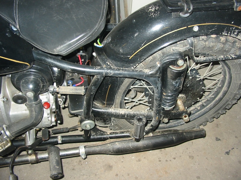

Laitoin kuvanmukaisen keskituen kuvan Dnepriin. Tuossa tuen kuvassa näkyy tappi johon jousi kiinnittyy, mutta minne laitan jousen toisen pään, niin, että tuki nousee ylös ja myös pysyy ylhäällä? Olisiko jollakin kuvaa systeemistä? Ohessa kuvat.

se jousen toinen pää tulee vas. takimmaisen moottorin kiinnityspultin päälle , siihen väliholkkiin joka on moottorin ja rungon välissä.
tossa vähän pilkistää...

Kiitos Matti, täytyy huomenna sovitella.

Eipä ollut oikea suunta jouselle tuo moottorin kiinnityspultti, ainakaan minun tapauksessani. Jousen vetosuunta täytyy saada takaviistoon ylös. Nyt laitoin llyhyemmän jousen akkutelineen takareunan alle, pysyy jotenki ylhäällä, eikä raavi tiehen kallistettaessa.

Kyllä se jousi on aina tuohon suuntaan ja samaan paikkaan näissä itämopoissa...mutta jos siinä tuessa on muutoksia tai sun runkoa on muokattu..niin silloin asia on toinen...jotain omantakeista tuossa rungossa on kun iskarin kulma on poikkeava ja limpun ja swingin väli on normaalia pidempi..onkohan runkoa jatkettu tms.
