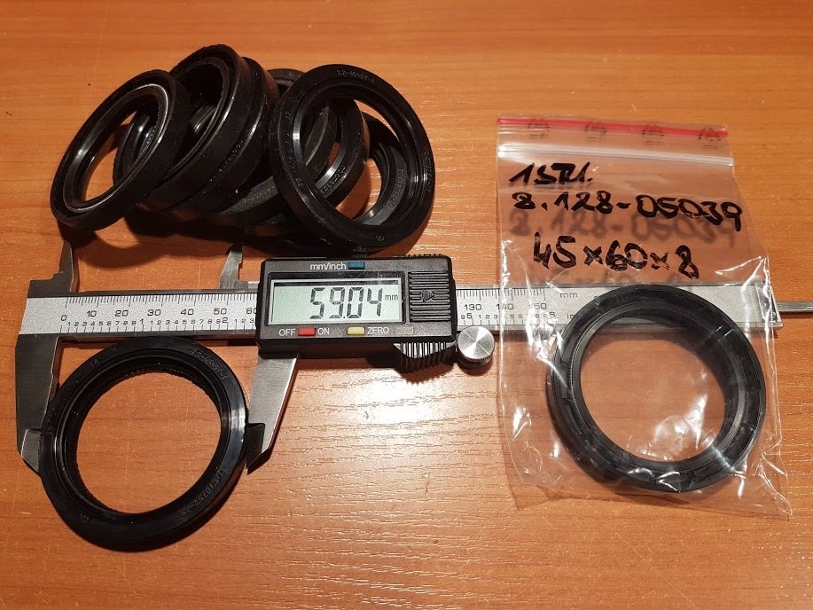

Lähetetty: 12.07.2018 15:25
Matin laarista eilen haettu uusi D59/45-7 stefa...
Ps jospa lopettaisi merkkaamisen parkissa
Re: Uralin perä syö miestä
Lähetetty: 13.07.2018 09:43
Kolmea eri stefaa tarjolla IMZ kataloogissa. 650 on perinteinen lerppahattu. 750 aika on jaettu kahtia 2005 kesällä, eli tossa tapahtuu kai 59 vs 60 muutos?
650 1286 7205039 Oil seal
750 2247 IMZ-8.128-05039 Oil seal from 07/2005
750 325 IMZ-8.101-05039 Oil seal until 06/2005
Kumpaaki kokoa on edelleen virallista kanavaa myöden saatavana 16,62€ hintaan (sis alv).
Jotenki semmonen olo että nykyselläki varaosakauppialla saattas olla näitä 59 stefoja, joita ei enää Viipurista saa. Pitääpäs mittoa ku käy varastolla.
Lähetetty: 13.07.2018 12:03
Juu. Löytyi niitä 59mm stefoja varastolta nippu. Tää on sitä paljon kaivattua NOS laatua, 5€ kpl nämä loput. Uudet uuden hinnoilla.
Oikealla 60 uus IMZ-8.101-05039. Ei huomaa millin eroa kuvasta :mrgreen:
