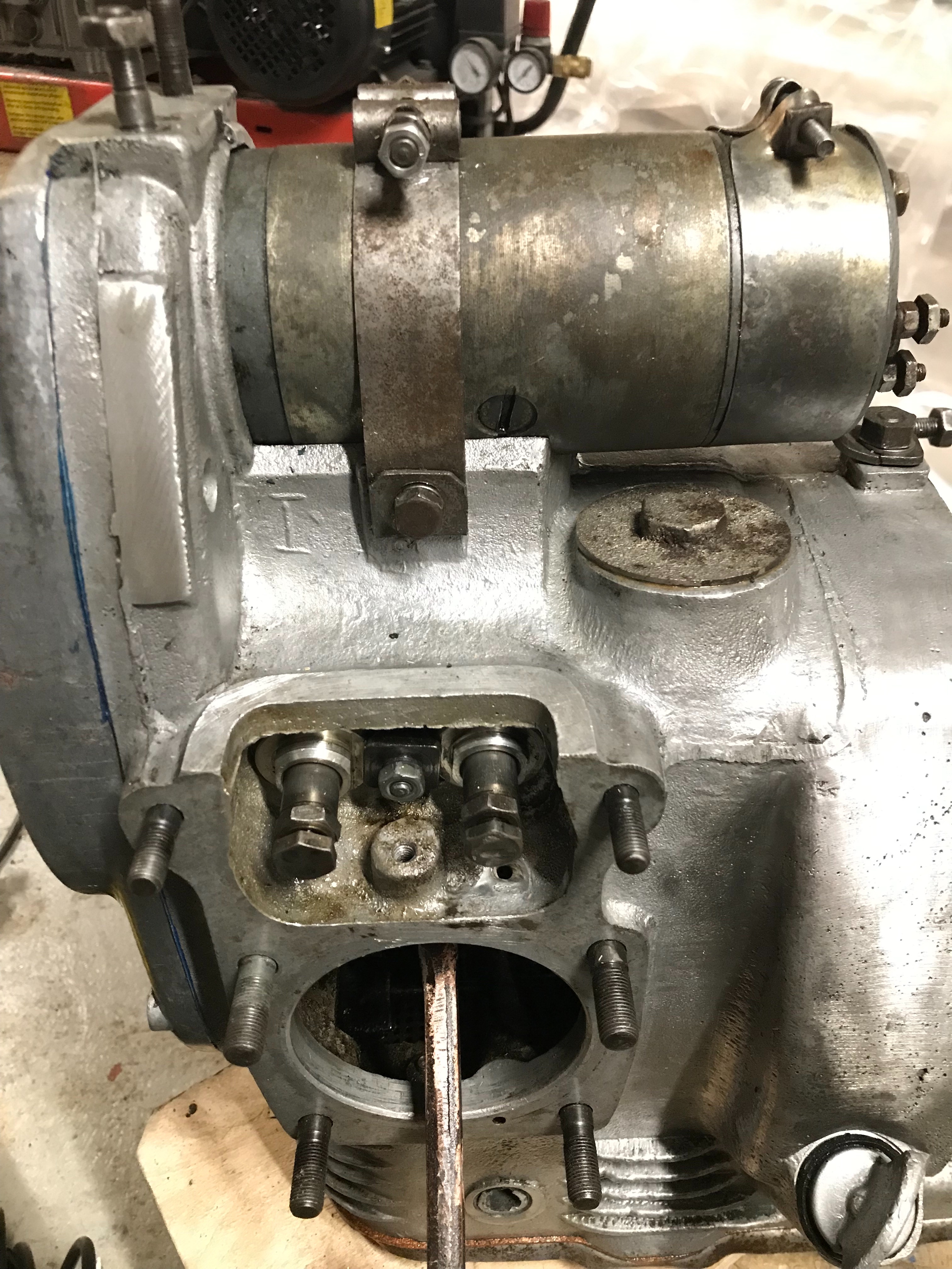

Alkoi niskavillat nousta pystyyn kun putsailin muina miehinä tätä ämmän lohkoaKuvahttp://i4.aijaa.com/t/00795/14486263.t.jpg[/img][/url]KuvaKuva
Liukulaakeroitu luonnollisesti, mutta tosissani aloin äimistellä vasta kun numeroa ei löytynyt tutusta paikasta laturin reijän reunasta. No numero löytyikin oikealta puolelta kyljestä. myös I- kirjain öljyn täyttöropun yläpuolella ihmetytti, ja alhaisen numeron ohella vei ajatuksia jo siihen suuntaan, että voisiko käsissä olla peräti ZiS lohko.
Kuuklettelemaan, ja löytyikin muutama kuva kyseisestä möykystä. Ne liimasin pienempänä tuohon oman lohkoni päälle. Z ja S kirjain on hiottu jostain syystä pois. Onko strategisista syistä valmistuskaupunki sensuroitu, vai liekö sitten jo Irbitissä valmistettu Moskovan muotilla, ja siksi vain I-kirjain jätetty. Tai sitten tämä voi olla niitä historiikin mainitsemia Moskovalaisista osista kasattuja Irbittejä. Mutta oli miten oli, niin mitä ilmeisimmin bloki on -40 luvun alkupuolelta. :o

Täällä on samanlainen moottori. ZIS-tehdasmerkistä on hiottu Z ja S pois. Moottorin oikealla puolella lohkossa, sylinterin suuntaisesti, on moottorin sarjanumero ja valmistuskuukausi ynnä valmistusvuosi. Oma lohko on valmistettu 5 45, eli valmistunut toukokuussa 1945. Stalinin elinaikana ei siellä kai kukaan olisi uskaltanut viilata ZIS > I. Viilari olisi voinut saada provokaatiosta ja maanpetoksesta kahdenkymmenen vuoden tuomion. Mutta tämäkin lohko on kuitenkin viilailtu, mikä on voinut tapahtua vasta Stalinin kuoleman 5.3.1953 jälkeen alkaneen Stalinin arvostelukampanjan aikana tai myöhemmin. Mielenkiintoista historiaa, viilailtu ZIS on mielenkiintoisempi kuin viilaamaton. Näitä viilamattomia on Ebayssä silloin tällöin myynnissä.

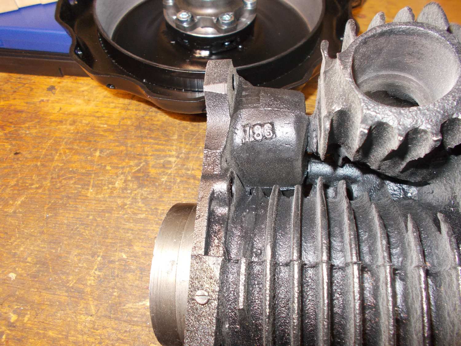

Nämä koholla olevat merkinnät (178, ...) ovat valumallin sormenjälkiä, koska kaikissa siitä tehdyistä vaulumuoteissa > valetuissa kappleissa on samat merkinnät samoissa paikoissa. Sama juttu moottorilohkon kanssa. Jos kahdessa lohkossa on yhtenevät merkinnät täysin samoissa paikoissa, on ne valettu samasta valumallista tehdyllä muotilla. Tarkistan omasta, mitä valumallia > valumuottia on käytetty. Omissa sylintereissäni on myös nuo reunakevennykset. Oikoivat siellä tehtaalla varmaan myöhempien valumallien veistelyssä ja jättivät kolojen kaiverruksia pois. Näyttää siltä, että Irbitin lohkot ovat valujälkien suhteen siistiimpää tekoa kuin Kiovassa tehdyt. Irbitissä stanssasivat moottoreihin valmistuskauden ja -vuoden sylinterin suuntaisesti ensin oikealle ja myöhemmin vasemmalle sivulle. Kiovassa tehdyissä ei tällaisia kausi/vuosi -merkintöjä ole, mutta vuosina 1951-1953 stanssasivat sielläkin valmistusnumeron eteen vuosiluvun, mutta ei enää myöhemmin.

tuossa plaattialla rötkötti yksi pari sylttyjä joissa ko. muoto ja numero 186

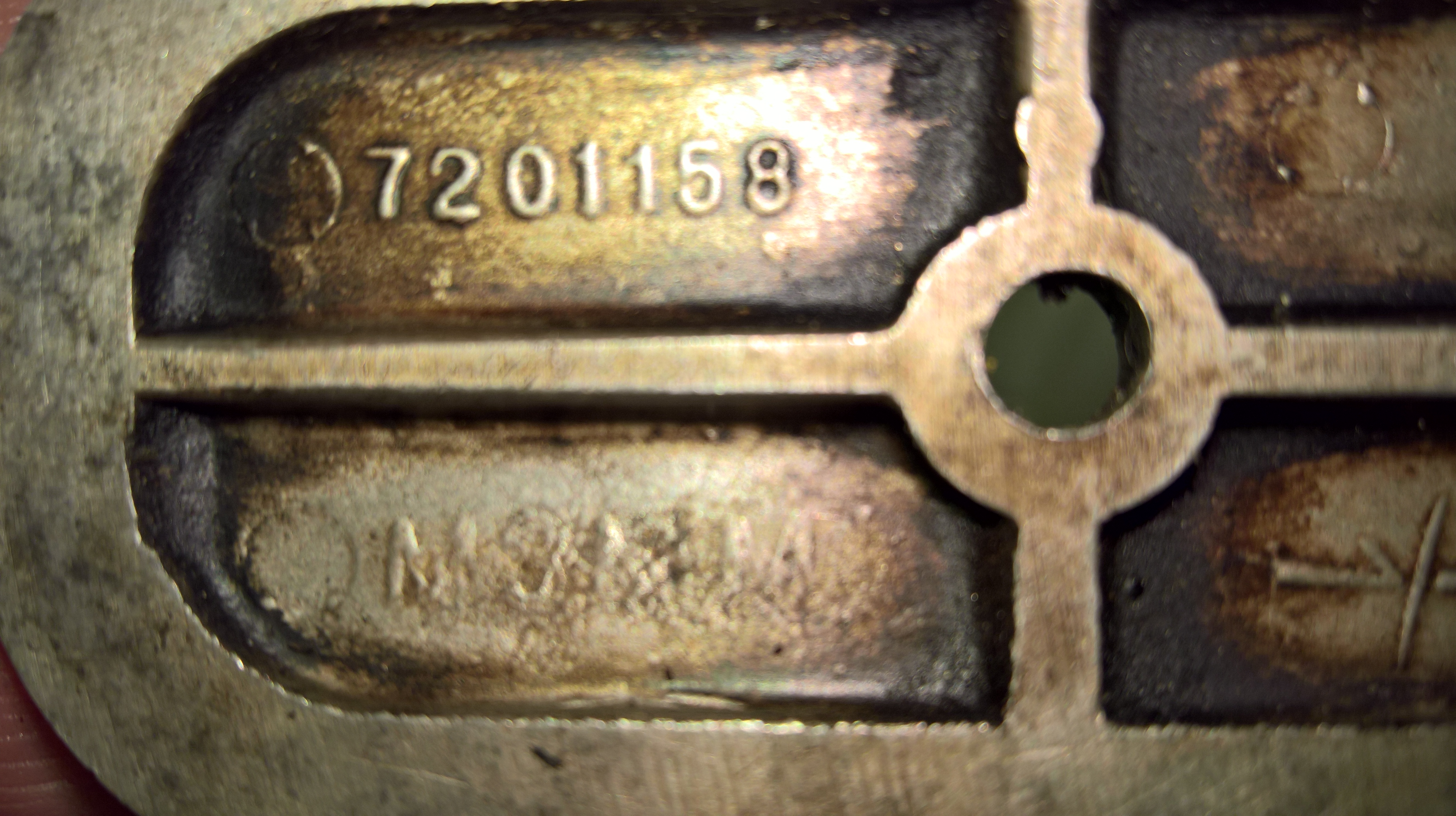

Katsoin toisen moottorin venttiliensäätökantta. Kummassakin on merkintä MZMM. Onko kyseessä mahdollisesti Moskovan moottoripyörätehdas (ZIS)?

Kurkkasin vielä etukopan sisään. Sieltä löytyi tällainen valumerkki.

Morjesta! ZiS lyhenne tulee sanoista, Zavod imeni Stalinu, eli Stalinin niminen tehdas :dance:. Stalin tehdas teki Moskovassa joitain limusiineja, mutta etupäässä kuorma autoja ja tykkejä yms. MMZ on tietty se Moskovan moottoripyörä tehdas, samaan malliin kuin IMZ ka KMZ

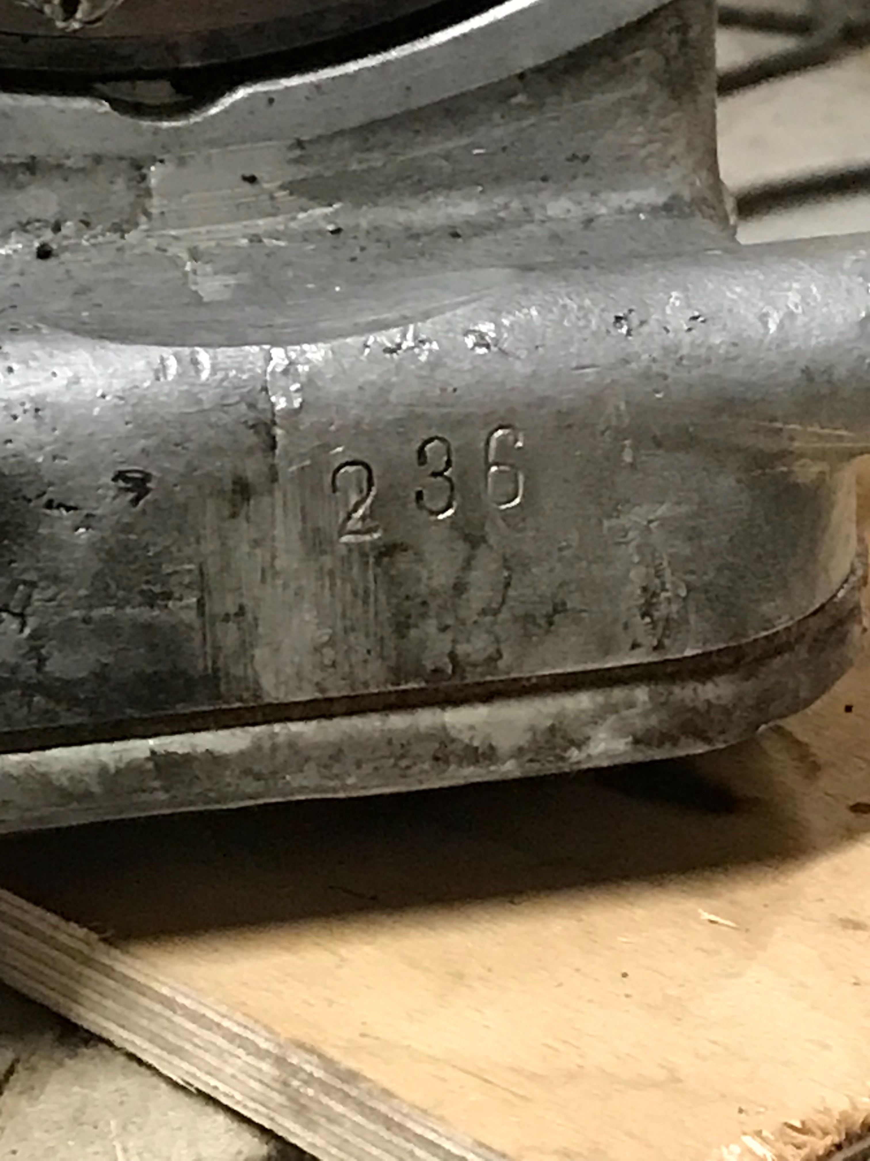

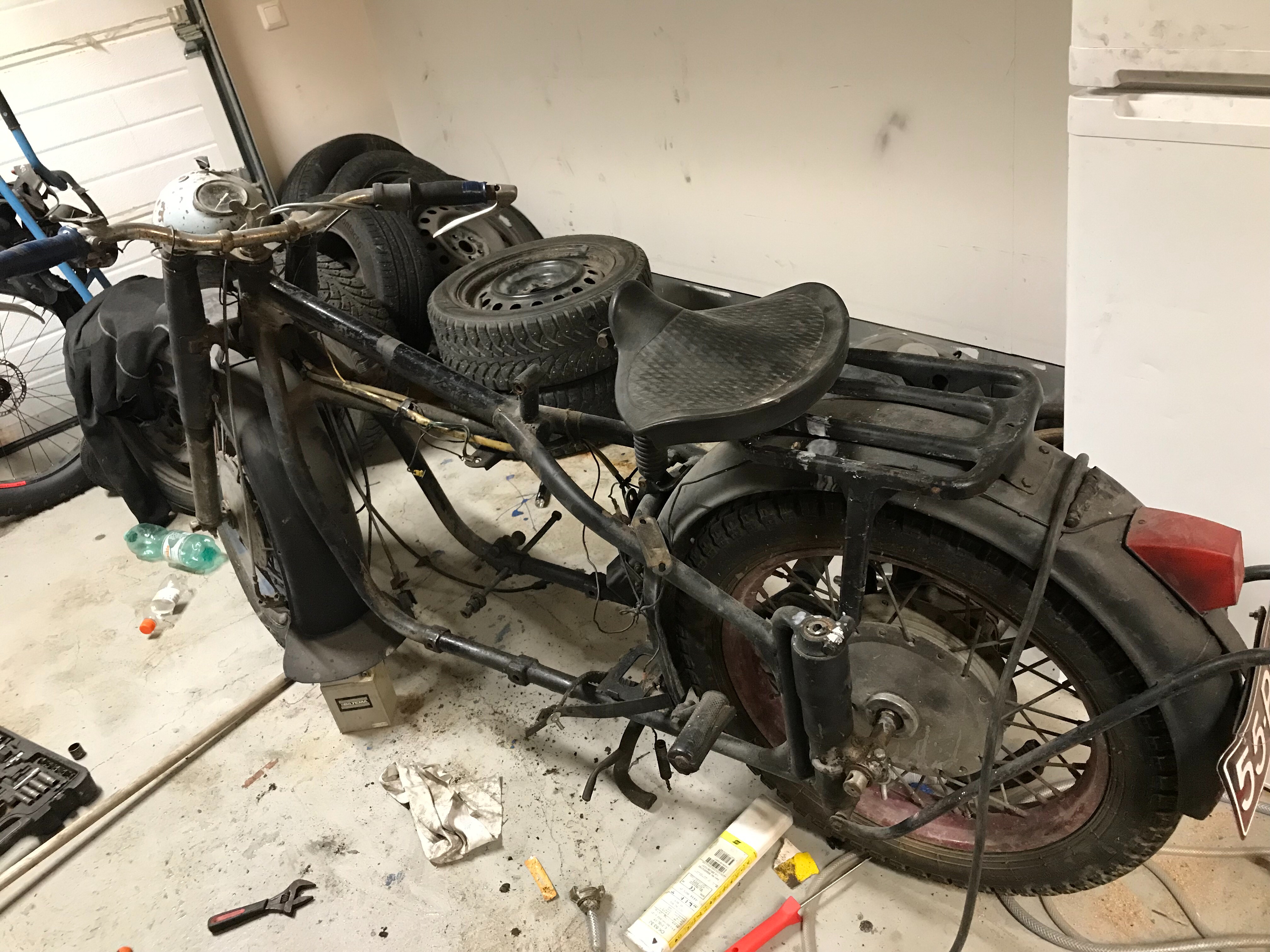

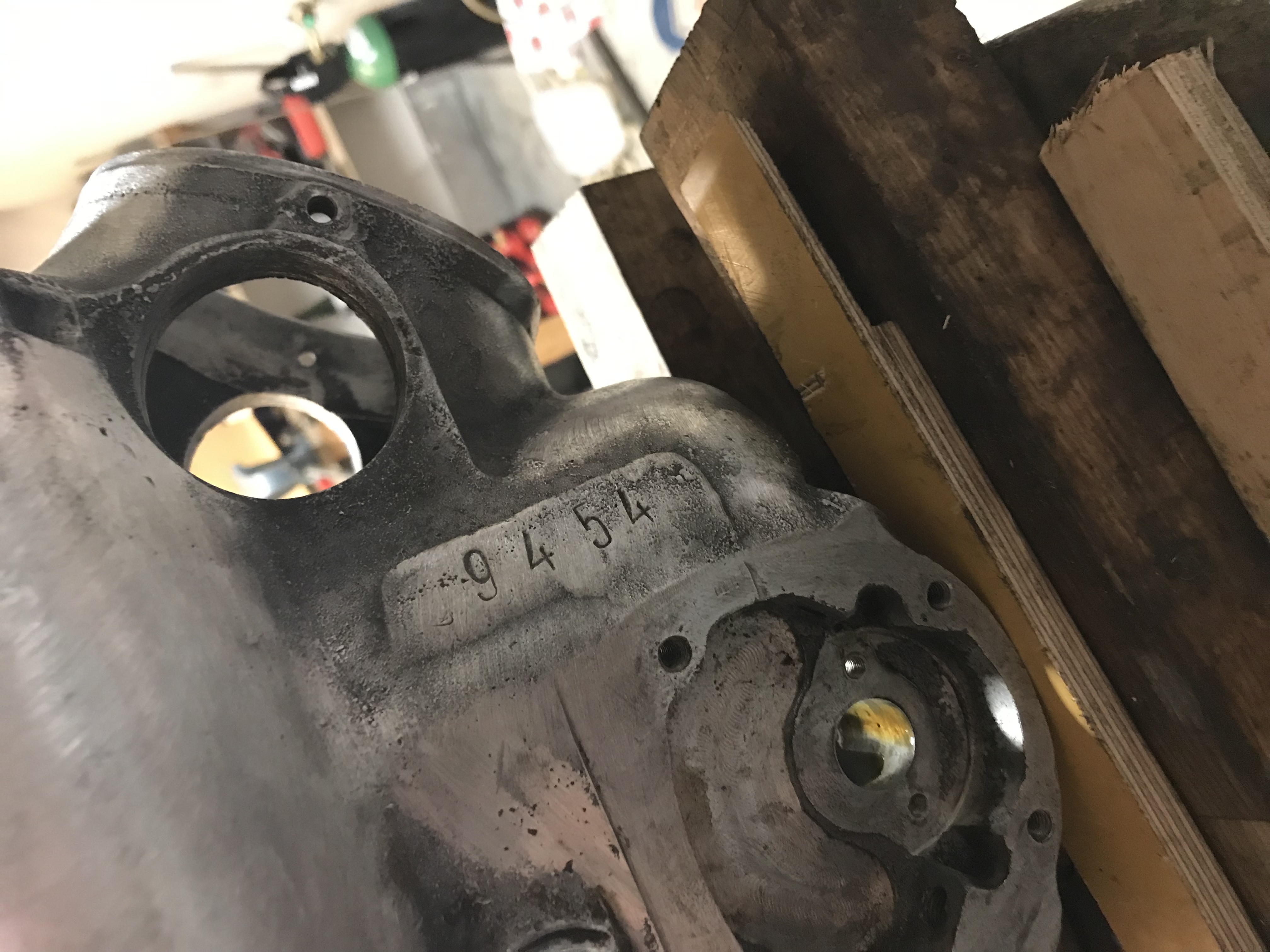

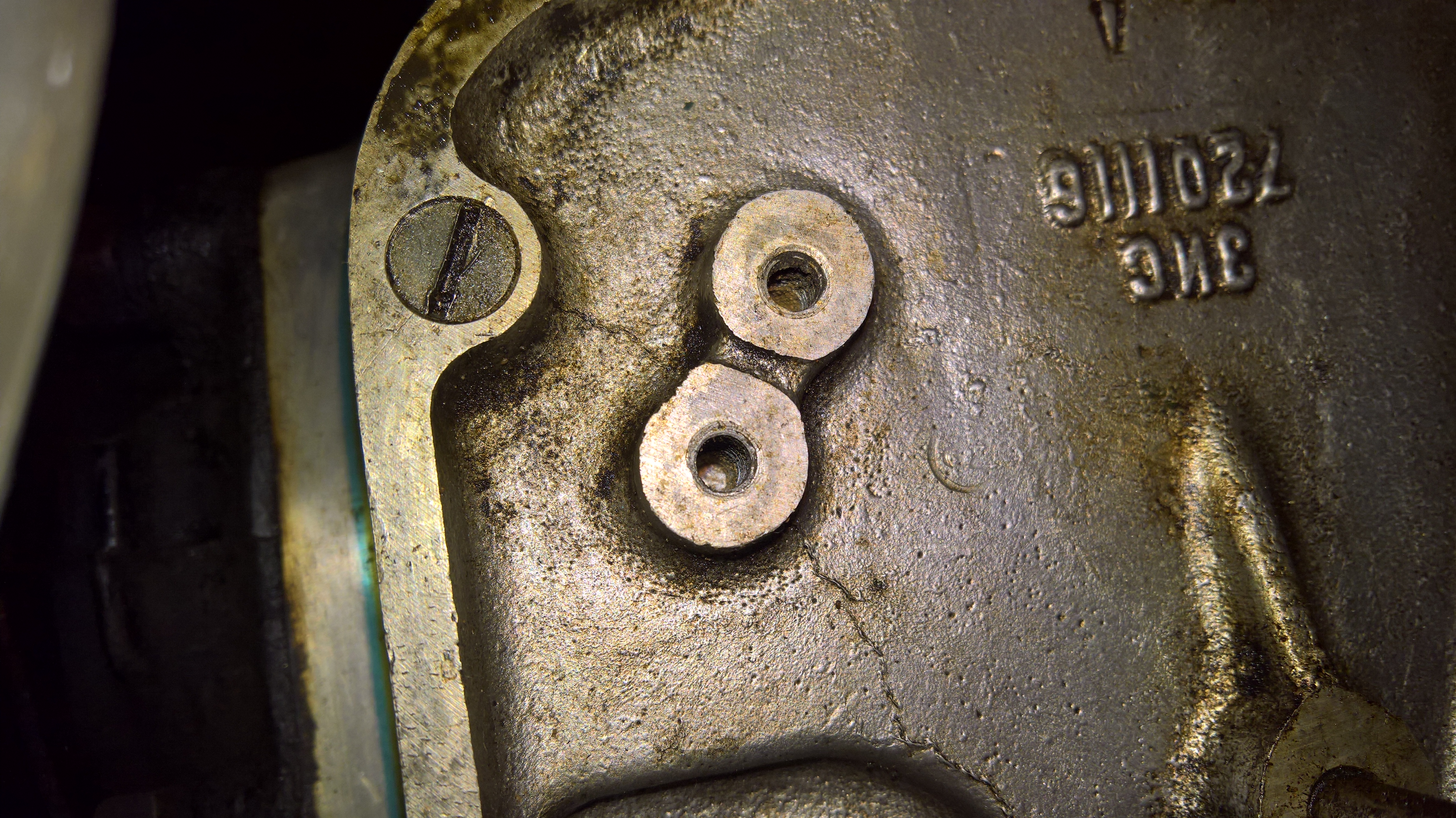

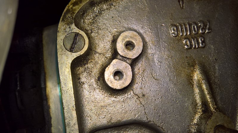

Onkohan näistä jotain pääteltävissä ? Koko mopon pitäisi olla mallia 1955, olisko tuo laatikon numero vuodelta 54😗

Tämä on vain arvausta…… noin niinku mielenkiinnosta.
Lohko voi olla melkein mitä vain, koska kuvasta päätellen tuossa vasemmalla olevasta suorakulmiossa
valmistenumero näyttäs olevan hiottu tai jopa täytehitsattu + hiottu pois.
…..varaosalohkoissa ei kai ole ollut numerointia valmiina…luonnollisestikaan
Se numerokohdan pinta on silloin valun jäljiltä, mikäli oikein muistan nähneeni ?
Eli ilmeisesti pyörä on neukkula-alueelta tuotu myöhemmin ja oisko numero häivytetty,
koneen vaihdon tai remonttien yhteydessä?
Onko lohkot sitten ollut tapana numeroida uudelleen, jos esim. vaihtokone on asennettu rikkoontuneen tilalle?
Neukkuvenäjäläisille se moottorin numero on ilmeisesti ollut tärkeä juttu aikoinaan,
koska numero on stanssattu VIN-kilpeen tehtaalla.
Alkuperäisen moottorin numeronhan näkee siitä VIN-kilvestä,
jos se vaan on tallessa rungossa (etuhaarukan keskellä).
Alunperin loota ilmeisesti taisi olla samalla numerolla lohkon kanssa tehtaalta lähtiessään.
Laatikkokin saattaa olla vaihtunut aikojen saatossa moneen kertaan, tai sitten ei :)
Vaihdeaskin sarjanumero näyttäisi fontiltaan vanhalta ja ehkä mahdollisesti jopa orkkikselta
Tuo numero 236 on taas moternimpaa kirjasinta...mikä lie sen nummeron tarkoitus ?
