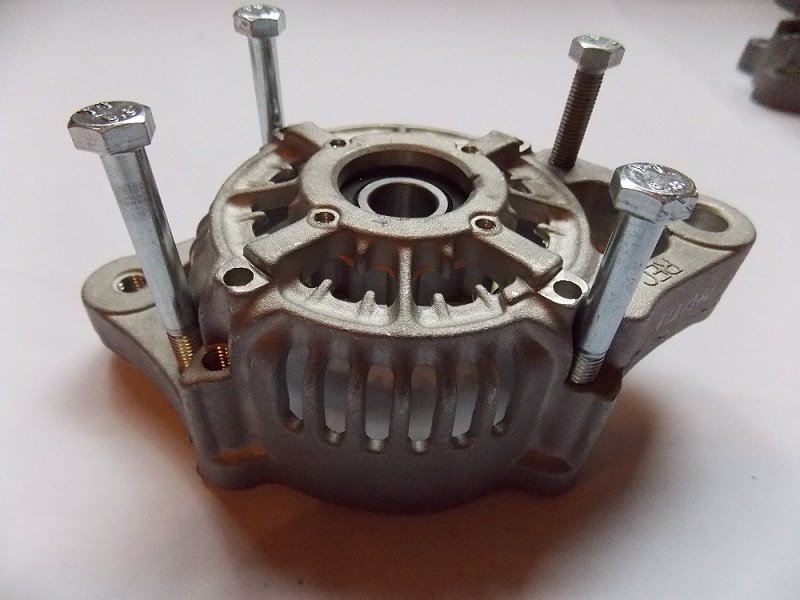

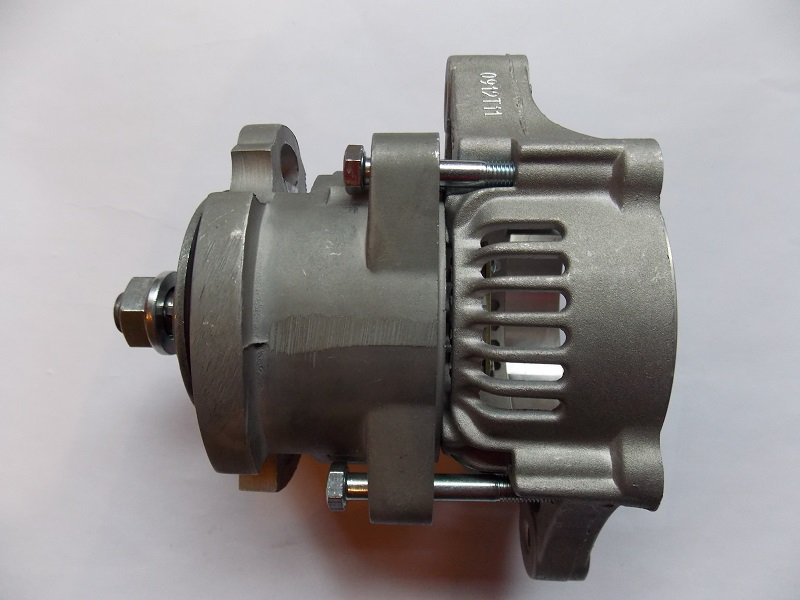

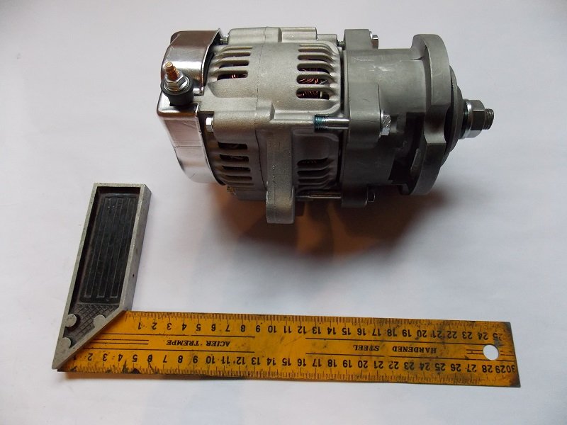

Alettiin syksyllä Uskilan kanssa nysvään kun noi kranut rupes oleen heikkohappisia. Tulos on tässä:
ENsin tehtii proto guttaperkasta ja sit teetin konepajassa, kun faijan sodanaikuinen sorvi ei jaksanut silloin, muutaman ihan metallista.
Eli siitä syntyi kuvan mukainen mötikkä yhdistettynä originaaliin IMZ adapteriin.
Sit vertailevat kranun kera:
Ja lopulta viritelmä paikoillaan...
Yhden virtapuhan joutu vetään lisää, sen sai kätevästi sytkältä. Pitää nääs olla virtalukon takana. Testilataus näytti hyvältä. Kunnon testiä joutuu odottaan, kun kermaperseenä en viitti mennä ajeleen pakkasella...
Pari sovituslaippaa jäi yli, jos jollain on tarvis... Saa omakusetushintaan. YV:llä voi kysyä jos kiinnostaa.

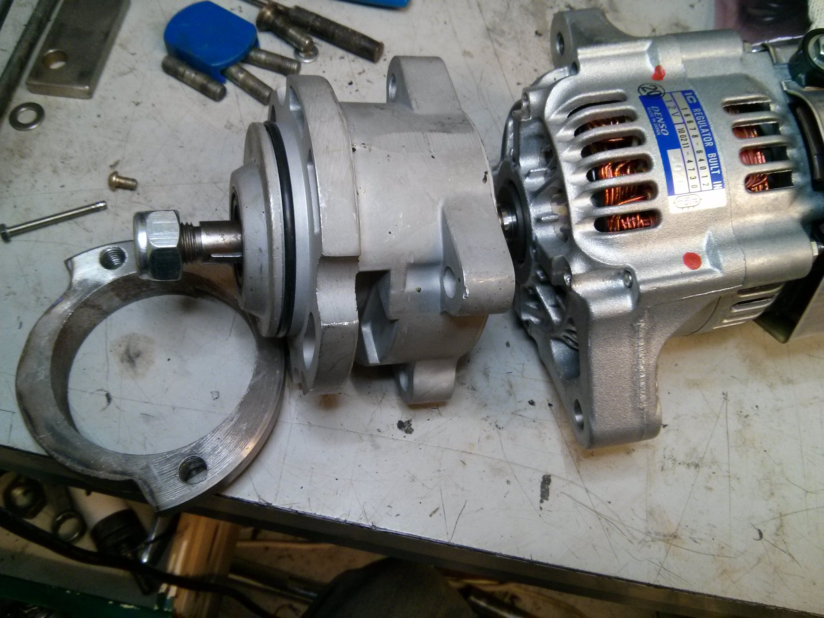

Re: Bilteman laturi Uraliin
Mun mielestä se on kopio Nippon Denson laturista, mun mielestä sopii yhtä hyvin tohon alkuperäiseen adapteriin kuin ND laturikin, jos sorvaa ton etukopaan ton uran, et menee sisään.
ND laturi.jpg (1.07 MiB) Katsottu 8116 kertaa
Viestit: 1384
Kubotan pikkudiseleissä on tuota nippandensoilua tehasasennuksina. Sitten niissä pikkupikku dieseleissä voipi olla dynamomalliakin. Vähän riippuen varusteversiosta tietenkin.
Itse laitoin kopio denson.
Autosähköliikkeestä hain vastaavan tarvike laturin. Käytetään jossain kuorma auton kylmäkoneen diesel moottorissa.
Laturin kuoret on ohuemmat kuin densossa, joten kiinnitys pultit täytyy olla M7 kierteellä.
Ei tarvitse sorvata mitään. Hinta 160 e .

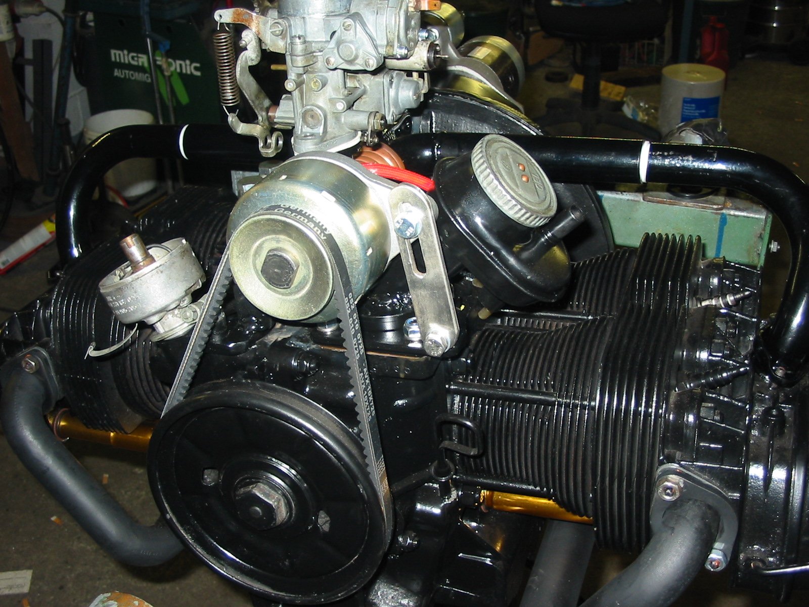

Vieläkö laturi ongelma vaivaa?? eikö laturia ole löytynyt? mulla pitäis olla yksi ehjä venäläinen laturi , voin sen roottorin ja käämit tarkistus mitata , mutta en ehdi sitä alkaa purkaa ja entraamaan uuteen loistoon...Tuollainen venäläinen 12 V laturi olisi siihen helpoin ja varmis konsti päästä eteenpäin. ja sitten jos rakentelu enempi kiinostaa , niin hihnavedolla sivuun ja tavan vaikka bilikan laturi..sellaisia olen uusiin 750 uraliin nähnyt laitetun ja aika varma viritys...
Hermanni57
Viestit: 303
Liittynyt: 13.07.2017 18:15
Paikkakunta: Keuruu
No, ei ole löytynyt. G 424 kelpaa kyllä. Vaihtoehtona olen piirrellyt joko suoravetoista tai oikealle syrjälle hihnalla.
Billikkaa ajattelin suoralla vedolla, jos sivulle niin arc18 kopio lie varmempi, ja halvempi .

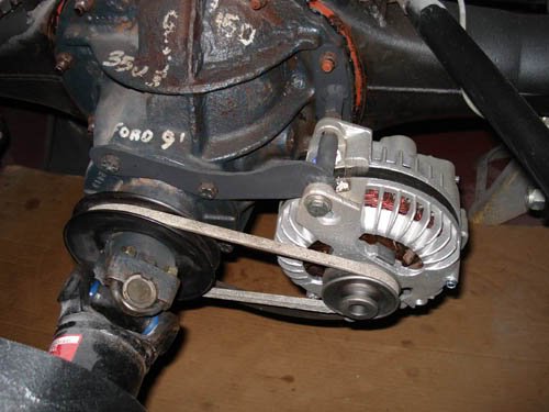

kun ei uskalla suoravetoa millään orkkislaturia kummemmalla:
millasia toteutuksia hihnavetosesta laturista? joku esmes nd-adapteri tai g424 kopan ja akselin etuosat ja muuttaa etulaakerin tilalle vain yhden kaksirivisen kuulan niinku hihnapyörillä yleensä, ja about niille hujakoille joilla akselin boorit ovat, hihnapyörä?
