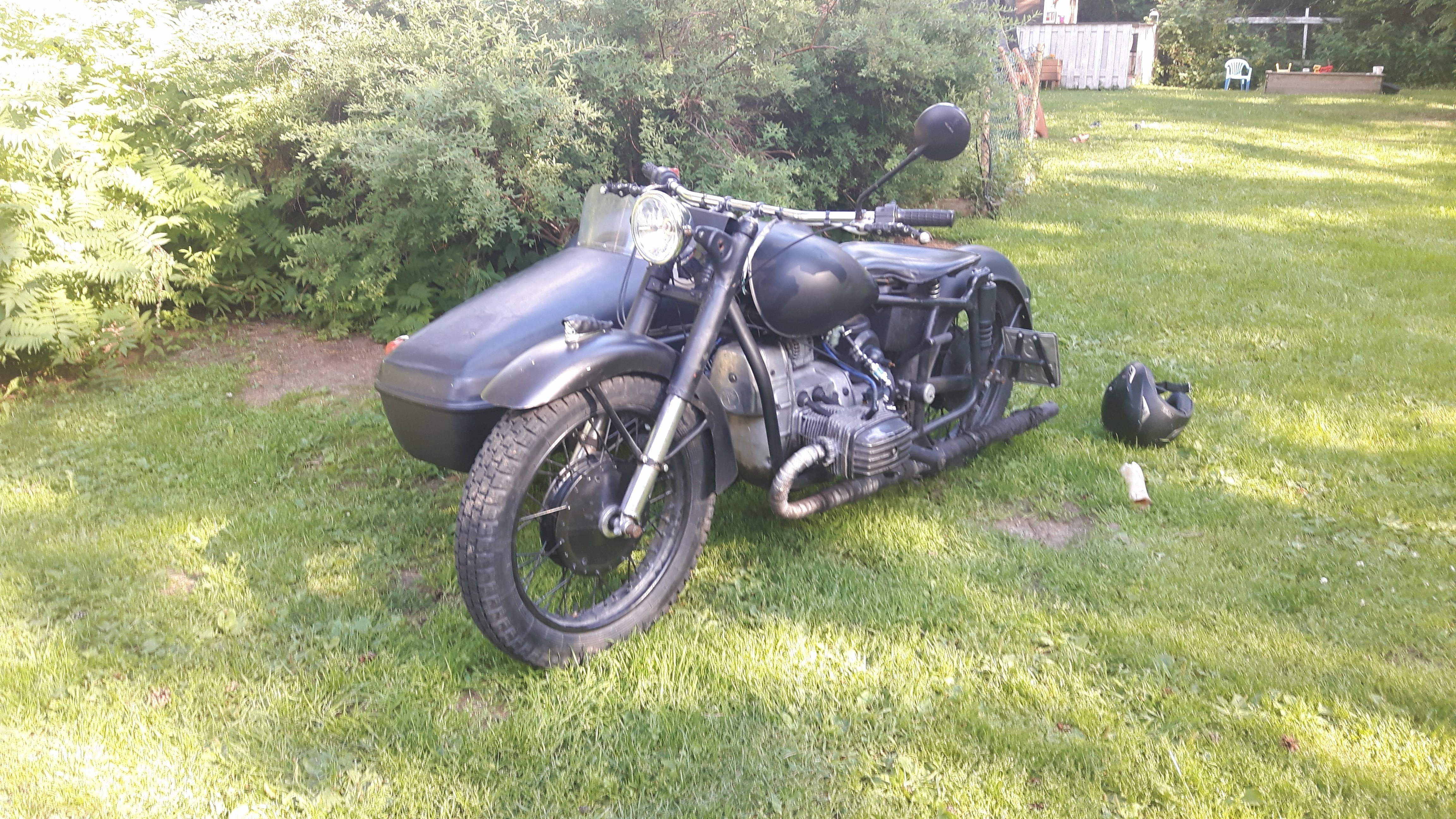

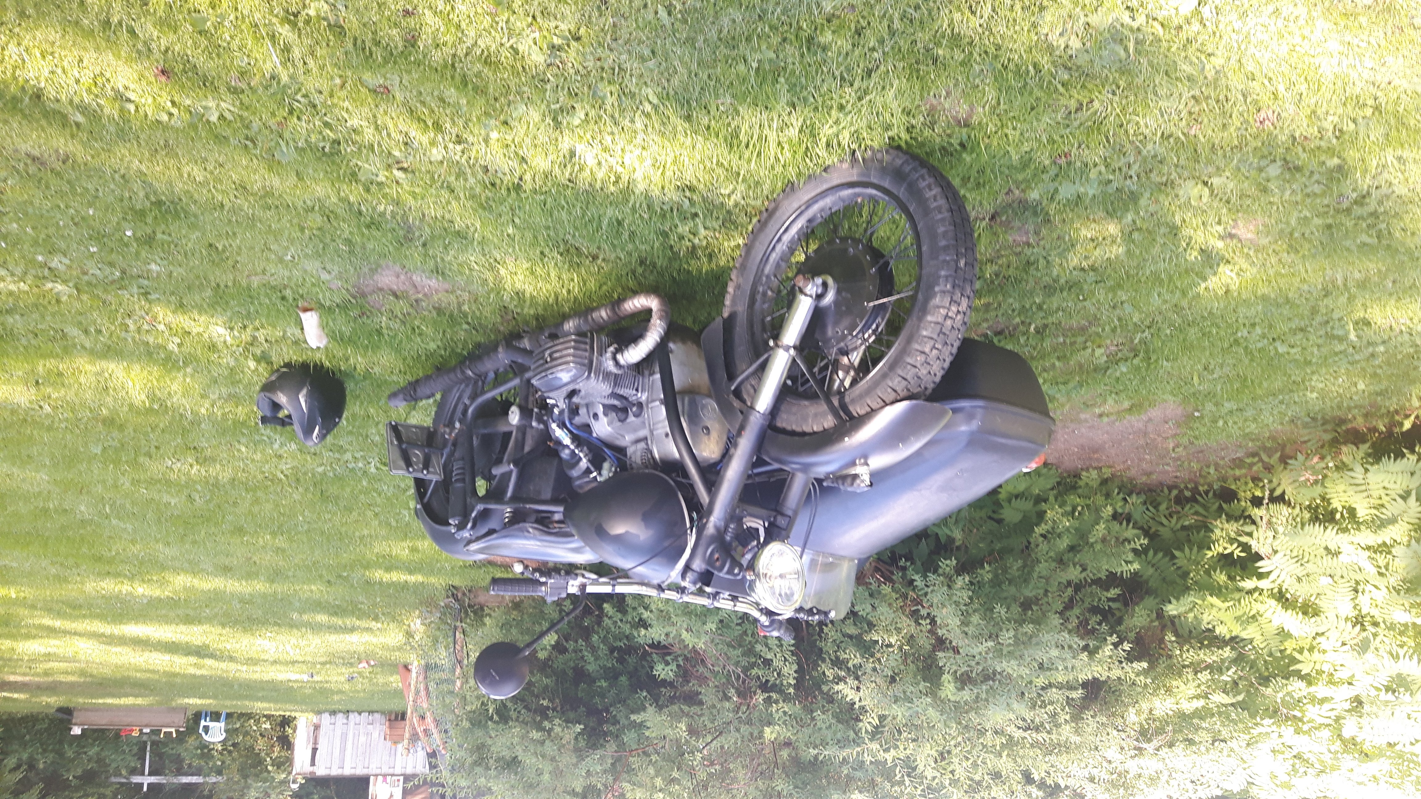

Pari päivää siis sitten ostanut kyseisen aika rottalookin. Ja aina ekalla käyntiin ja ajellut olen. Ja vielä kun on suorat putket niin pauke on aikamoista heh. Talven aikana duunata vähän maltillisempaan luukkiin. Kuva vasemman puolen kaasarista. Oikealla aika samanlainen mut säädöt erikohdissa. Pitää vaan tutustua vermeeseen. Loppukesän kun saa vaan toimimaan ko. Kaasareilla ettei naapurit herää paukkeeseen kun töihin lähtee. Heh
Re: Dnepr kaasarin säädöt
:mrgreen: Moro..käänsin kuvat.

Joo nuohan on uudenaikaiset k-68 kaasarit....onnea ! olet nykyajassa!

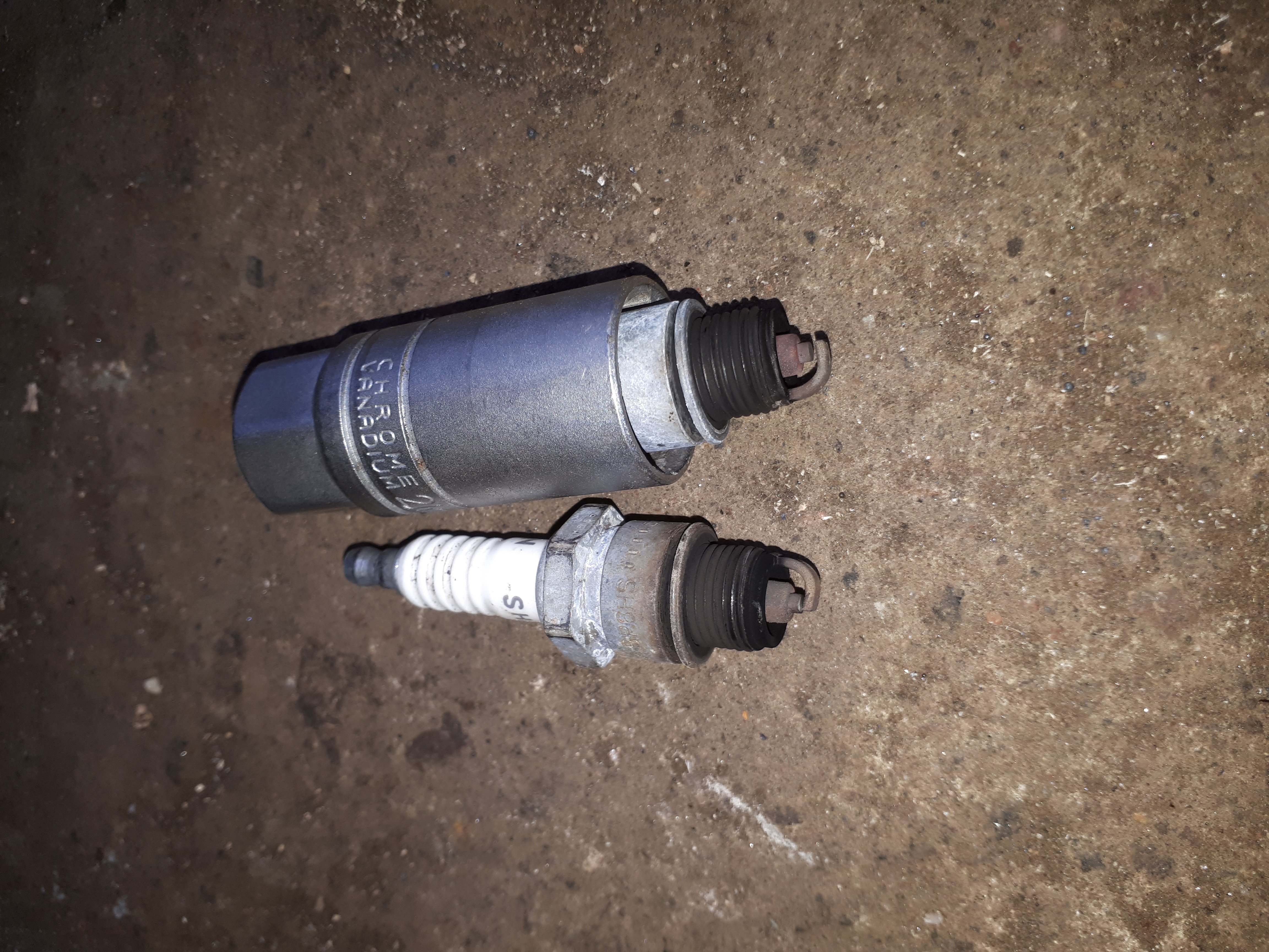

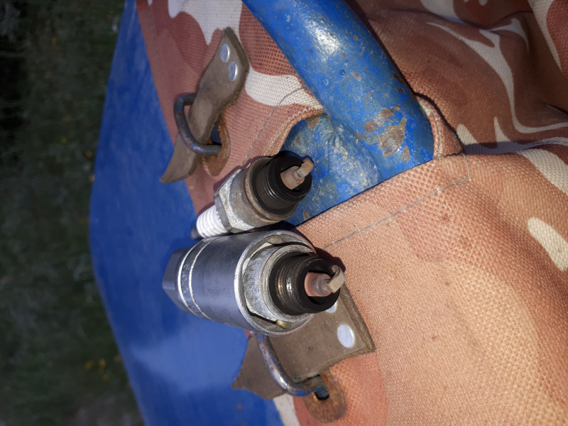

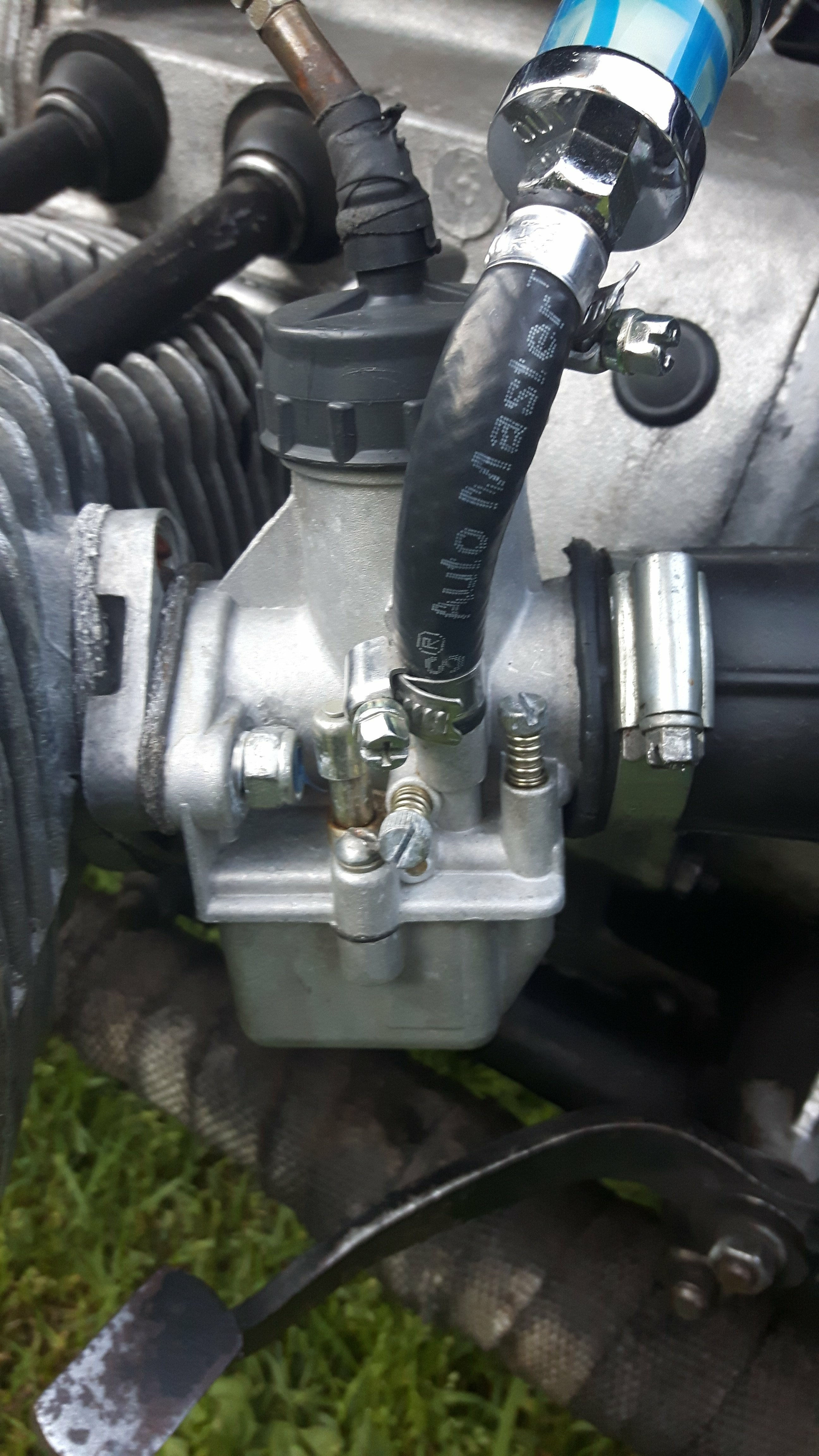

Tuolta näyttävät Nepparin tulpat. Pienensin Dellorton pääsuutinta pykälän 1,25een. Neula jälkimmäisessä kuvassa kaksi lovea suuremmalla. Ero ei ole suuri. Aika hyvä väri? Tuo pätkä oli hiekalla vedettyä. Pitää ajaa pidemmästi kevyemmällä pinnalla. Nyt meno ei oikein tyydytä nelosella meno on nihkeää. Onkohan asenne kohdallaan?
