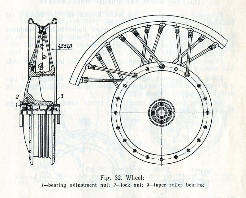

Mihin kohtaan navan pitää asettua suhteessa vanteeseen pinnoja asennettaessa?
Re: piparinavasta ja vanteesta
Normirenkaassa keskelle

Ural Roikka lehden numerossa 2/2004 julkaistiin pinnausohje, jossa todettiin mm., että "kun vanne/napa paketti alkaa tuntua tukevalta ja mikään pinna ei vielä ole kireällä tarkasta, että vanteen ja tasolla lepäävän navan vetopyöränpään välinen ero on 5,5-7,5 mm."
Viestit: 8374
se mitta mistä tässä yleisesti puhutaan on jarrurummun reunan ja vanteen reunan välinen etäisyys...Uralin piparissa se taitaa onn 5.5..6.5 mm hujakoilla , tuossa nepparin vastaava mitoitus.
Dneper vanne.jpg (100.75 KiB) Katsottu 3233 kertaa
