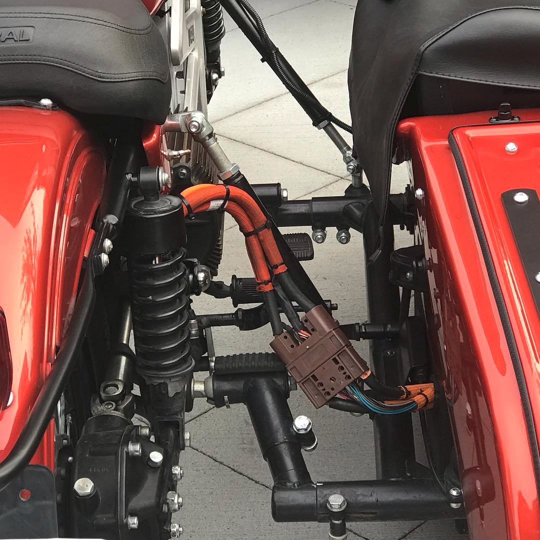

Netistä tänään bongattuja kuvia
Re: Sähköural tulossa?
Hienon on joku rakentanut :clap:
Viestit: 4302
Tää on tehtaan oma proto. Ollu testiajossa Seattlen alueella kohta 1½ vuotta.
Kokeilleet eri tyyppisiä akkuja. Akkupaketti olis tarkotus saada littanaksi vaunun alaosaan painon takia. Samate tarkotus turvata matkustajan jalkatila sekä tavaratila.

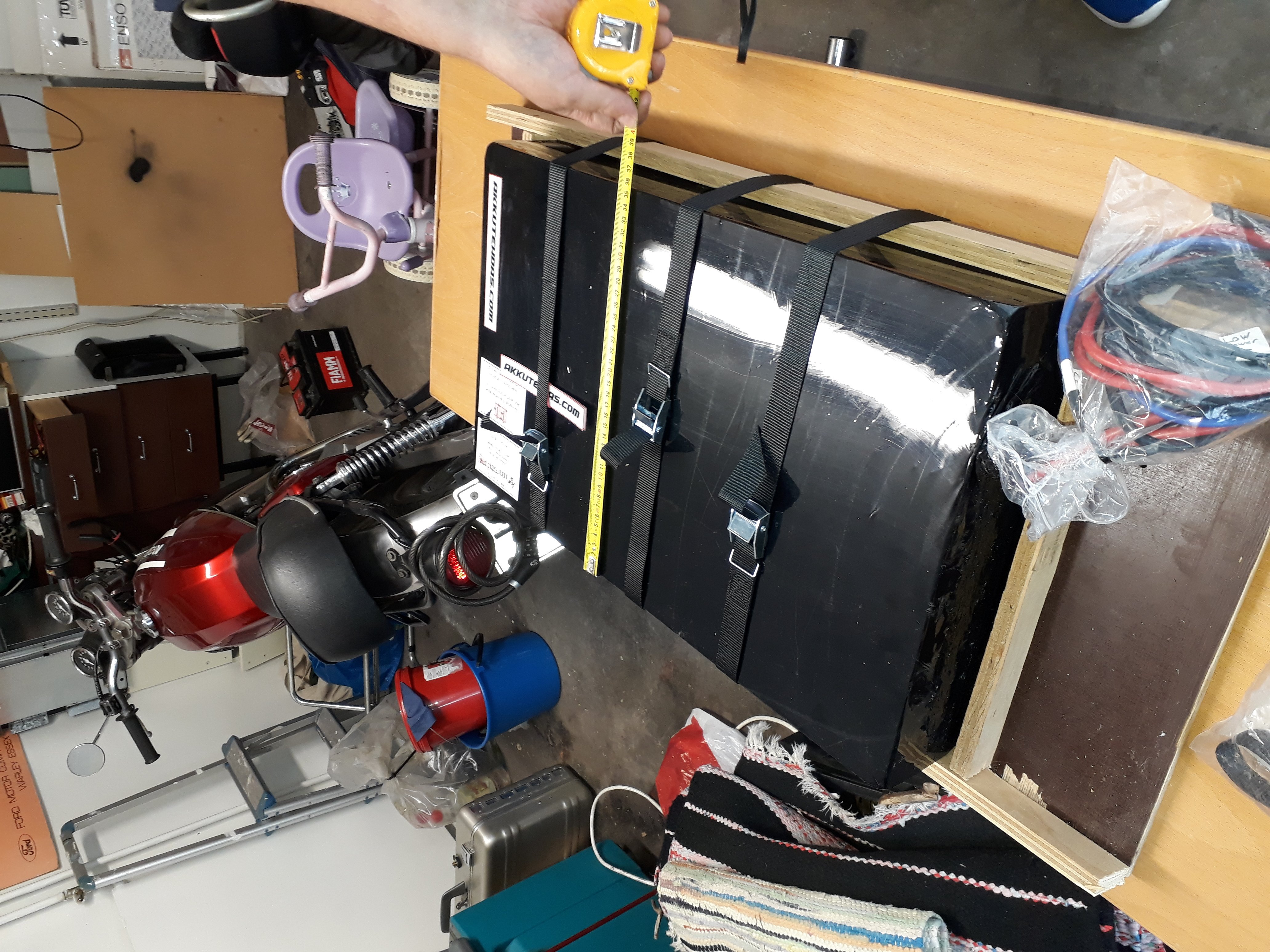

Lappeenrannassa yksi rakenteilla. Pärrälehtikin tutustui projektiin...
Viestit: 1379
Joo, ensiviikolla haetaan akkupaketti valmistajalta.
👍👍👍👍👍 :clap:
Viestit: 1379
Tommonen patteri.
Saako kysyä akun hintaa? Vai onko salaisuus
Viestit: 8236
jopesa kirjoitti: 18.06.2019 10:21 Saako kysyä akun hintaa? Vai onko salaisuus
sinne on vaan mustaan jätesäkkiin paketoitu 20kpl bilteman litiumakkua a. 140 eur eli se on 2800 eur+kuormaliina ja jätesäkki...2825,30 eur.
Viestit: 1379
Katotaahan tarttuuko kuvaset....
Jos sattuu näkymään nii saa käsityksen mistä on kyse...tuohon pakkaan vielä kieputettu pari jokeria , saas nähä onko monta mustaa pekkaa.
T. hh

Tuo akkukapasiteetti johtuu ihan pinkan paksuudesta. Kun ei pinkka oo kunnossa , käytetään kerjuuta ja lainausta.
Eli tuo paketti latureineen ja jonkun ihme cycle analystin kanssa maksaa yli neljätonnia.......jos nyt jostain syystä joku haluaa ostaa sponsoritarran vaunun kupeeseen , niin se on mahdollista. 500 euroa ja tarra sekä silloin saa pärrän käyttöönsä jokskii aikaa....300 nii saa pelkän tarran laittaa. Tarrat pysyy pari vuotta kiinni.
Ei muuta kun sponssaamaan.
Todellinen kapasiteettitarve akulle selviää vasta kun joskus koeajolle päästään , ihannehan olis päästä jonnekin ja takasin. Noita akkupaketteja voi tosiaan olla useampi , kytkee vaan trukkiliittimellä seuraavan kiinni.
Tämmöstä,t.hh.
