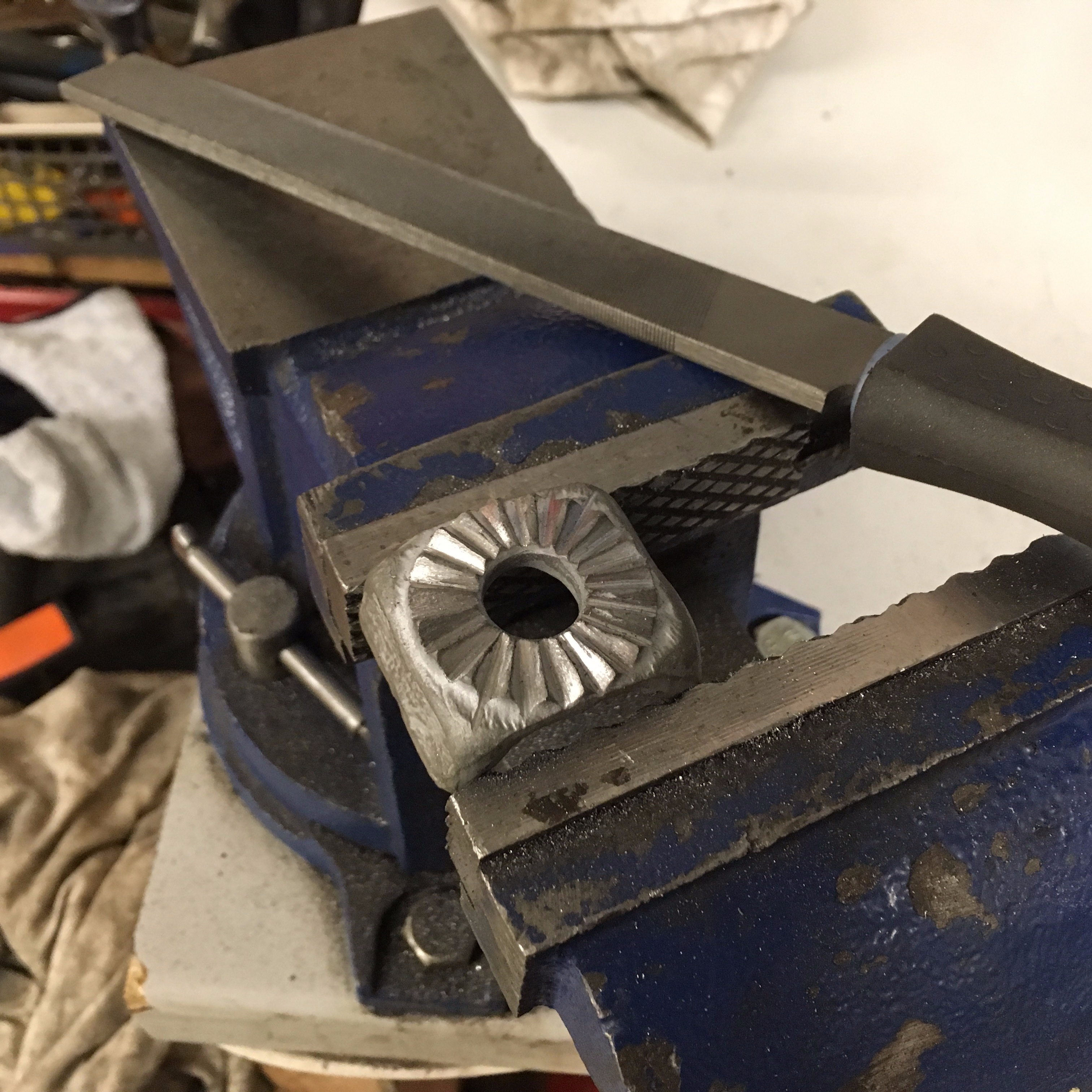

Mahtaakohan näitä runkoon tulevia jalkatappien vastakappaleita löytää mistään irtona ? Mulla ei ollut yhdessäkään romurungossa kahta hyväkuntoista. Tän kuvassa näkyvän saattais vielä saada välttävään kuntoon käsin nysväten mutta toisella puolen vastaava osa oli aivan epäkeskonulju.

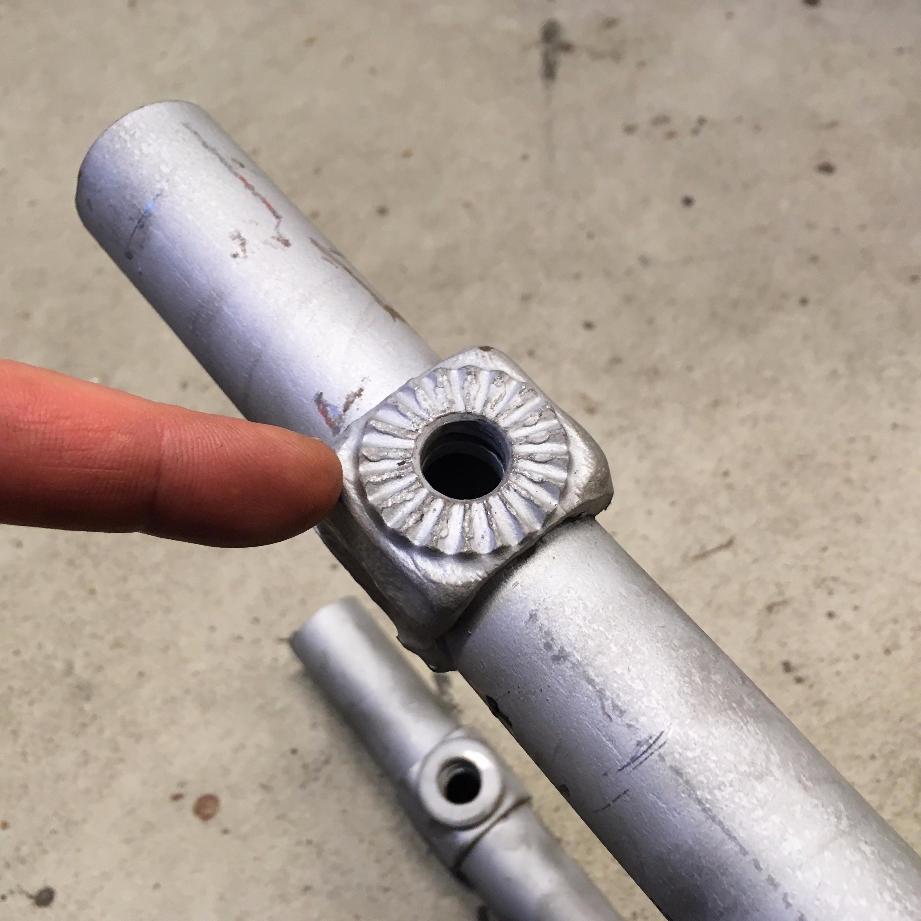

Joutessani viilailin hieman tuota ja taitaa tästä ihan soiva peli tulla. Pitää vielä toiselle puolen metsästää samanmoinen. Tilaa ei ole yhtään ylimääräistä joten pitäisi olla just tällaisia orggismallisia "matalia". Ne Matin pulikathan taisi olla korkeampia vai muistanko vain väärin.

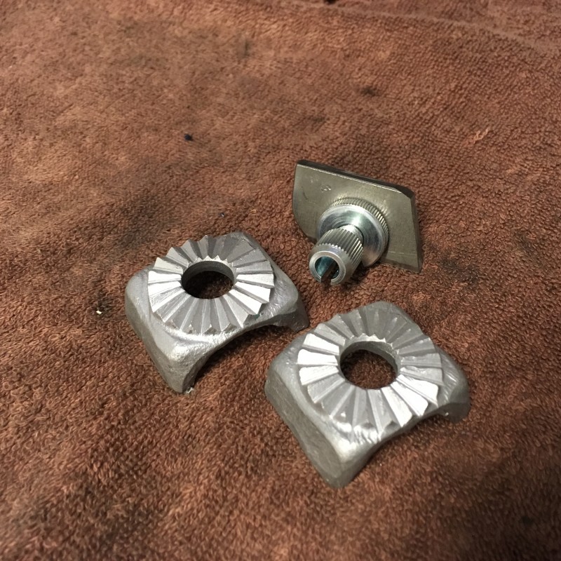

Tein itse ja säästin :dance: Mutta jos joku näkee näitä jossain irtotavarana myynnissä, niin edelleen saa vinkata. Jotenkin on sellainen fiilis ettei jää ainutkertaiseksi tarpeeksi.
