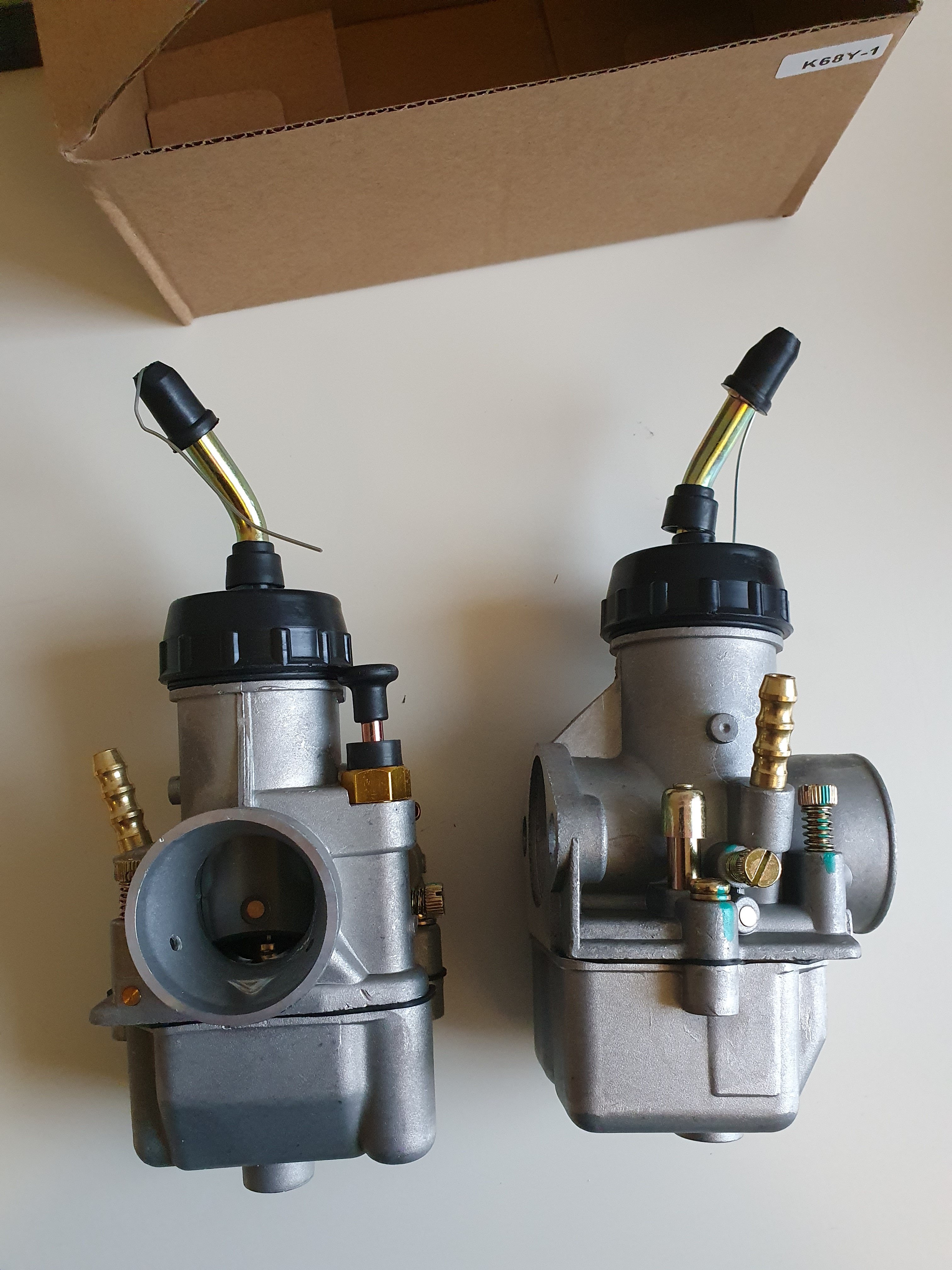

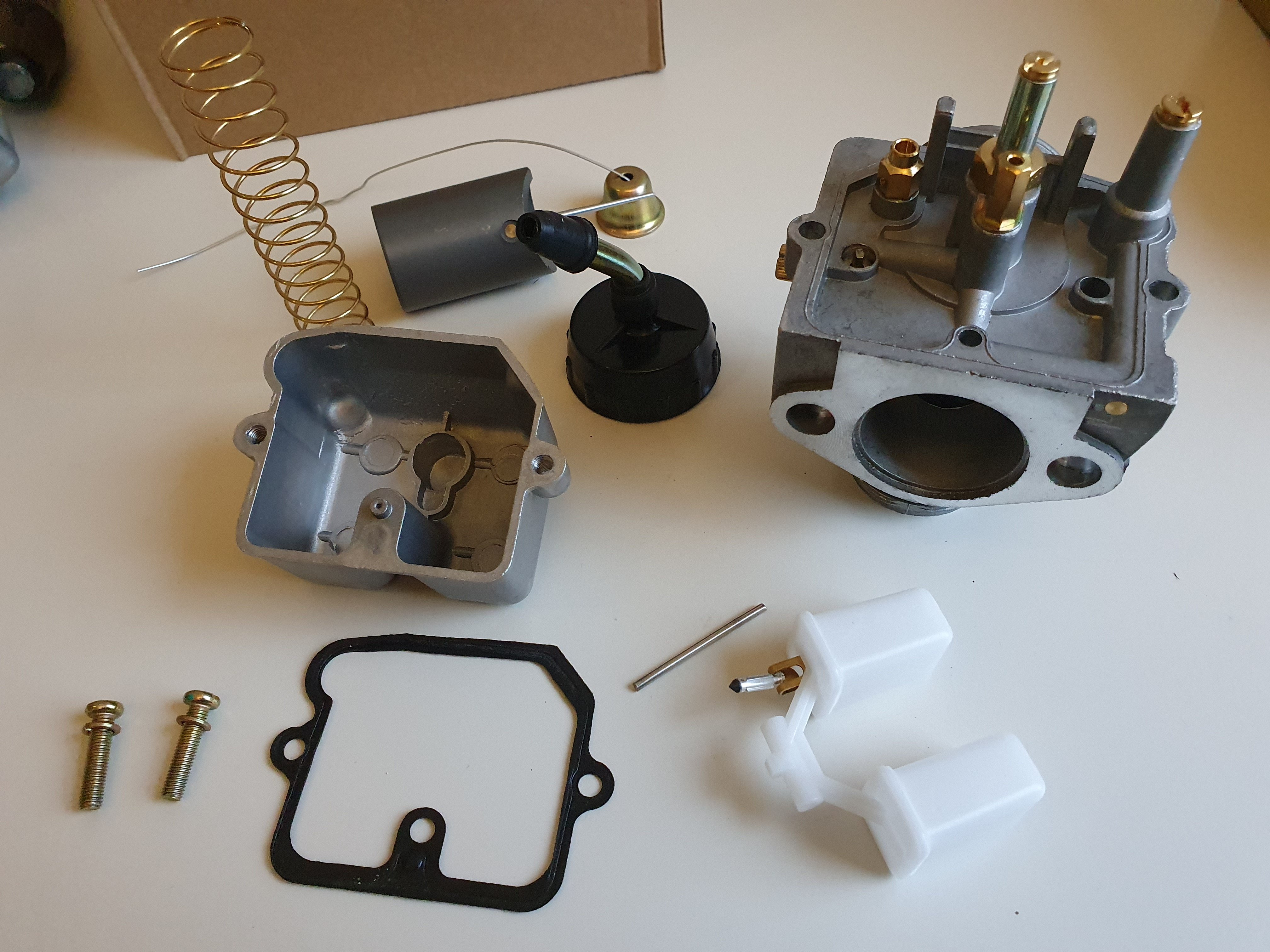

No asiaan. Minun tuli ostettua "aidot Pekarit" jotka heti alusta alko kusee kun Niagaran putous.
Missä vika, vikaa? Kuvasarja puhukoon puolestaan.

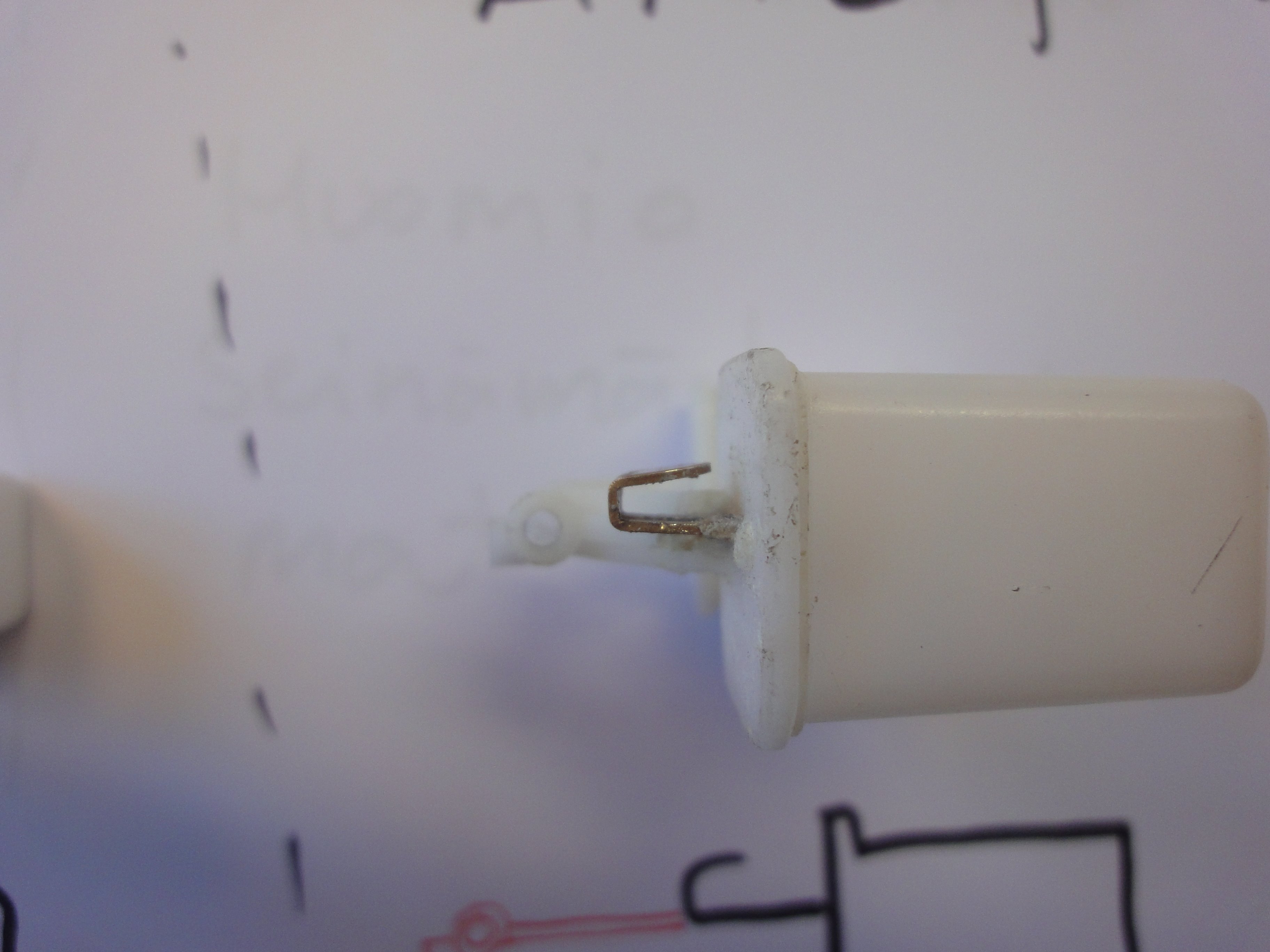

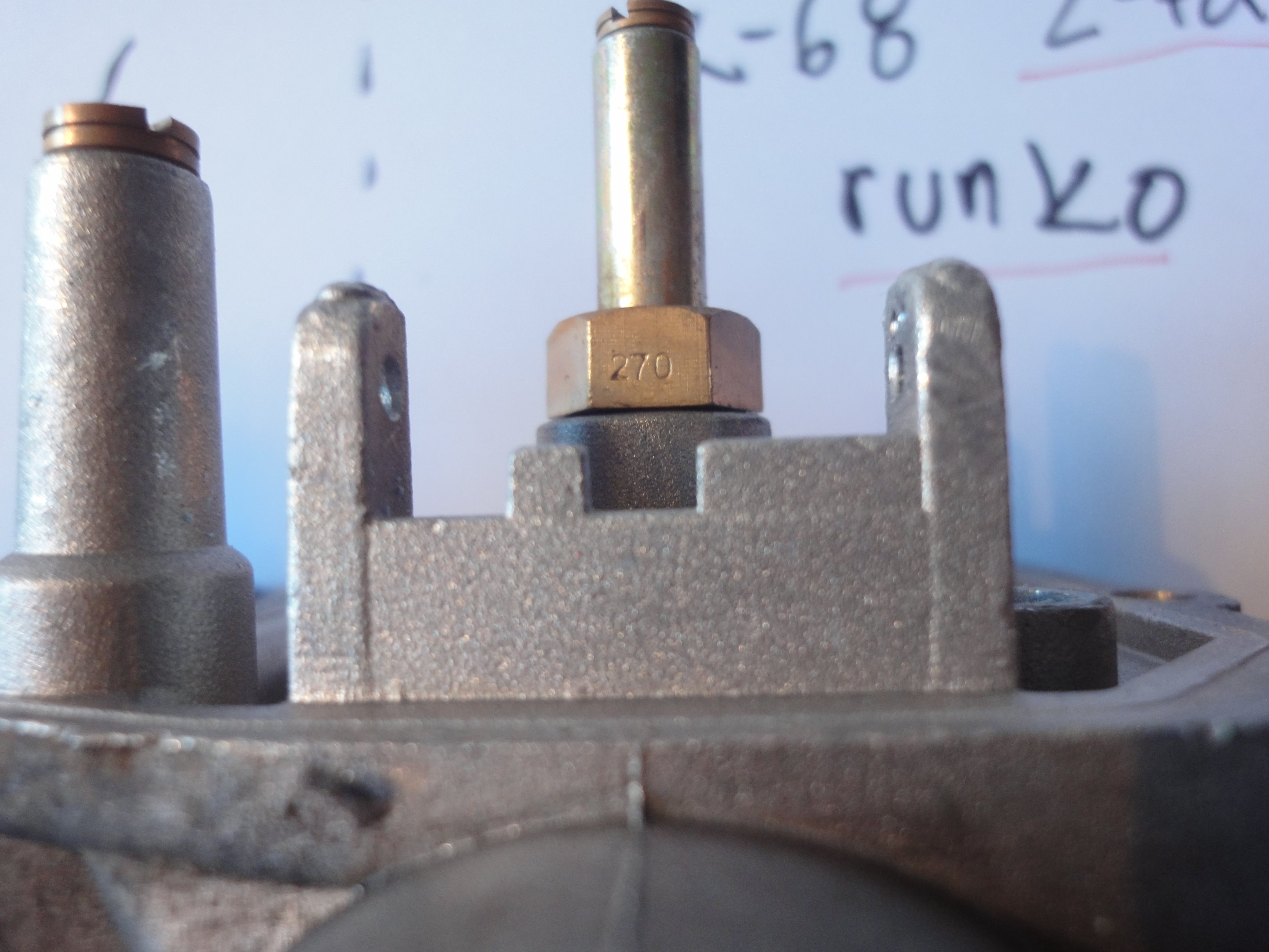

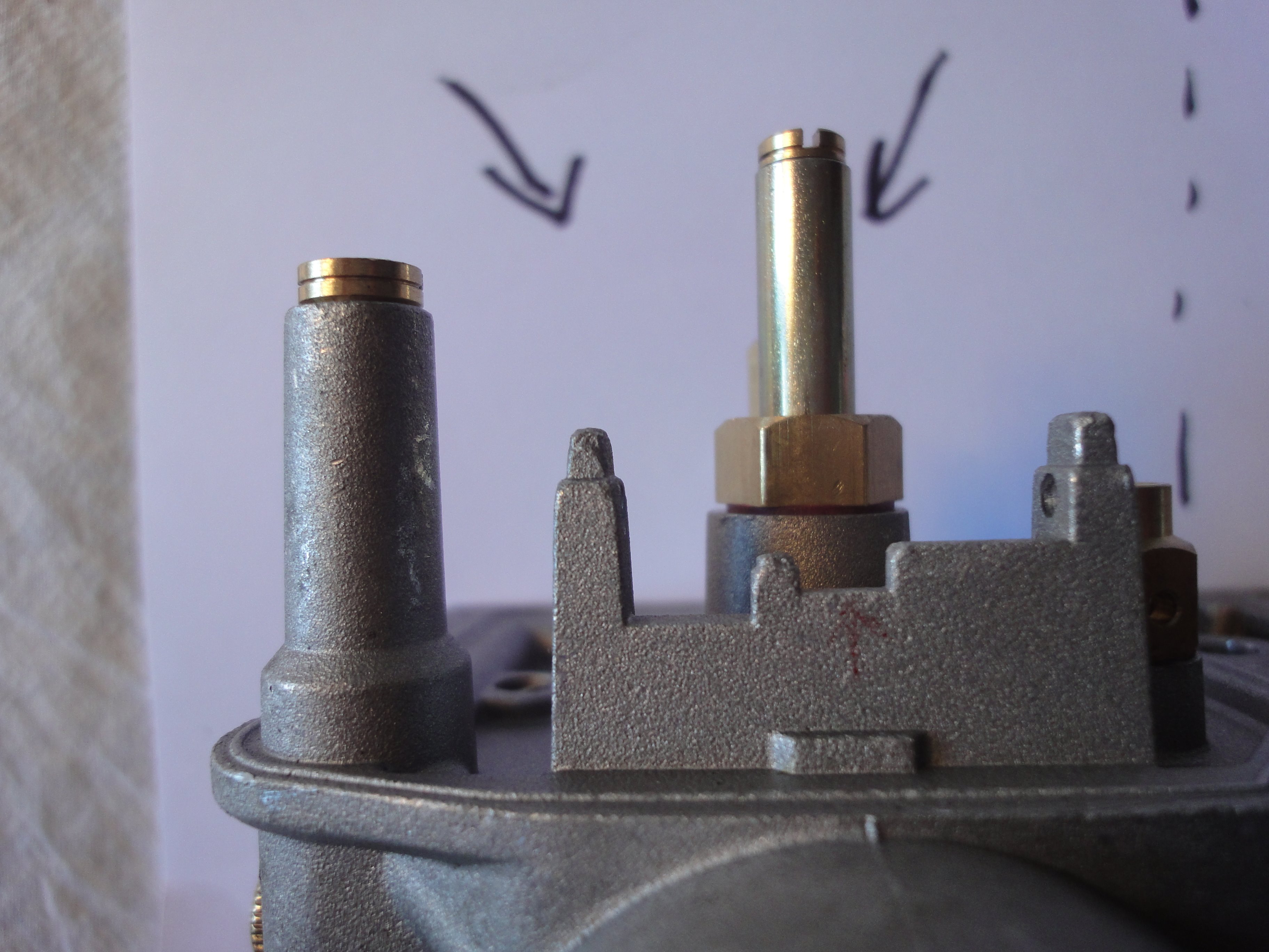

Enstex---Rungossa oleva aukko tuolle kohon liikkumiselle oli jäännyt liian pieneksi. Piti madaltaa 2mm, että koho pääsi liikkumaan!
Toisex---Kohossa oleva messinkilirpukka missä neula liikkuu oli Kinan Skeidassa 2mm liian ylhäällä keskilinjasta! Oikeassa Pekarissa tuo messinkilirpukka linjaa tuon akselin keskilinjan kanssa. Minulla on tuollainen vanha Pekarin korjaus-sarja ja siinä tuo messinkilirpukka on jopa tuota keskilinjaa alempana---on säätövaraa.
Kolmanneksi----Neula ja istukka---aidossa neula ja neulan kärki hivenen paksumpi ja tietysti parempi istuvuus tuohon istukkaan.Aidossa istukassa jenkaus tarkempi(jäykkä) kun taas Kina Skeidassa jengat löysät,sekä istukka varustettu kuitutiivisteellä.
Tein kevyen hoonauksen tuohon istukkaan tavallisella bambutikulla ja perään kiillotus puolikkaalla pumpulitopsilla Dremmelin kanssa.Avot harasoo!
Tulihan tiivistä.
Muutamia kuvia ja näitä tekovirheitä varmaan on muitakin, mutta kyllä noista "epä aidoistakin" saa toimivat jos on aitoja varaosia ja kärsivällisyyttä. :dance:

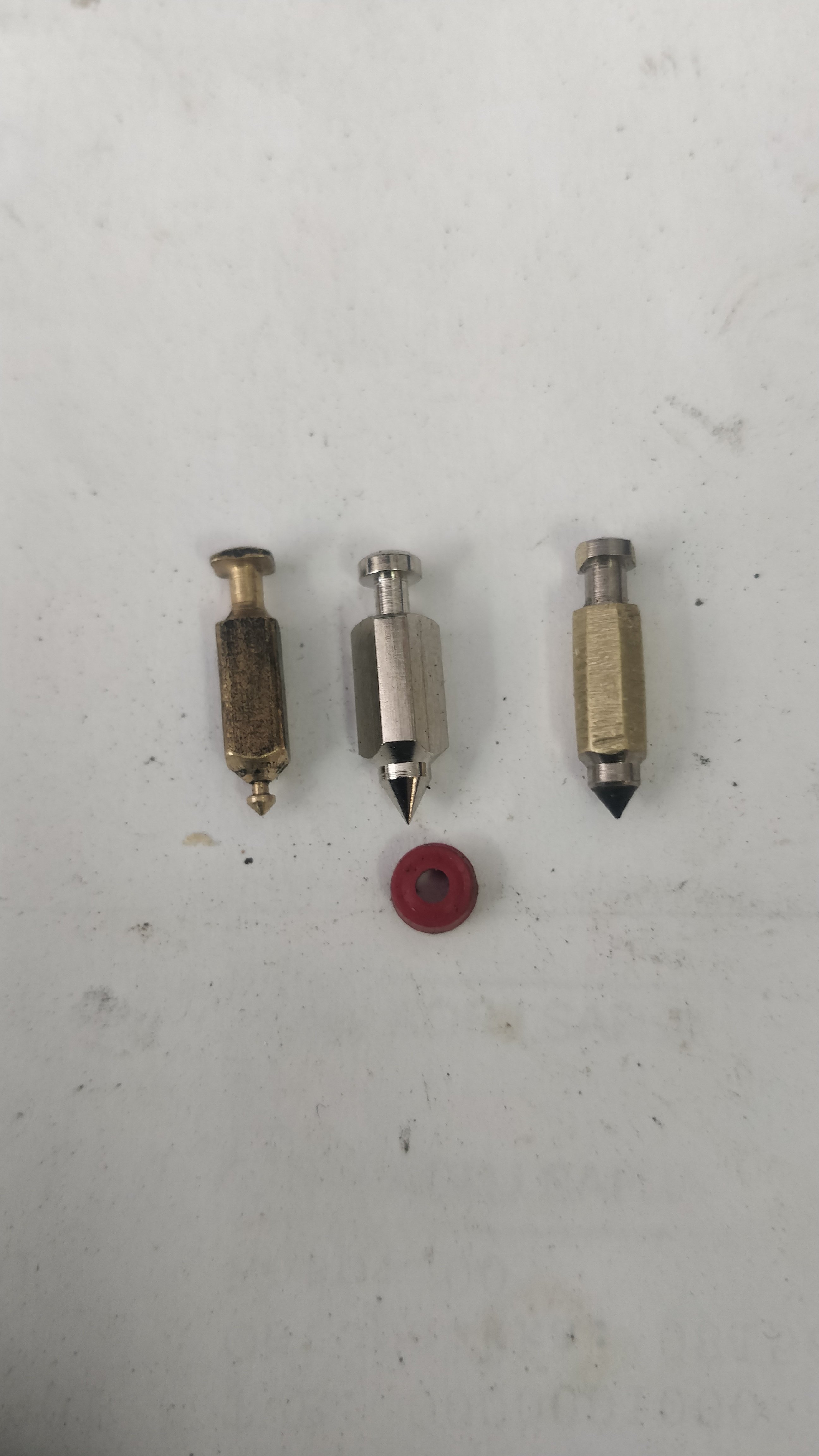

Minulla Nepparin seistessä tallissa oli siitä hapettunut neulaventtiilin kumilieri pois. Yhden kumikartio venttilin sain hommattua, mutta toiseen ei meinannut mistään saaada uutta neulaventtiliä. Kerroin huolesta mm Uskilalle joka reippaana "nörtinä" löysi Briggs&Strattonin ruohonleikkurin neulaventtiilin. Selvittelin asiaa ja löysin Hyvinkäältä Konetalosta kumikartiolla varustetun ja Lahdesta Kärkkäiseltä O-renkaalla varustetun mallin. Siinä pannaa o-rengaas suutimen pohjalle ja siihen sitten kartiolla oleva venttiili päälle.
Ongelmana oli, että neulaventtili on milliä liian paksu, joten ei kun viilaamaan. Pienen askartelun jälkeen homma pelaa. Suuttimen pohjasta vanhan o-renkaan jämät pois ja kaasari kasaan ja kokeilemaan ja hyvin pelittää. Kannattaa kokeilla molempia versioita.
