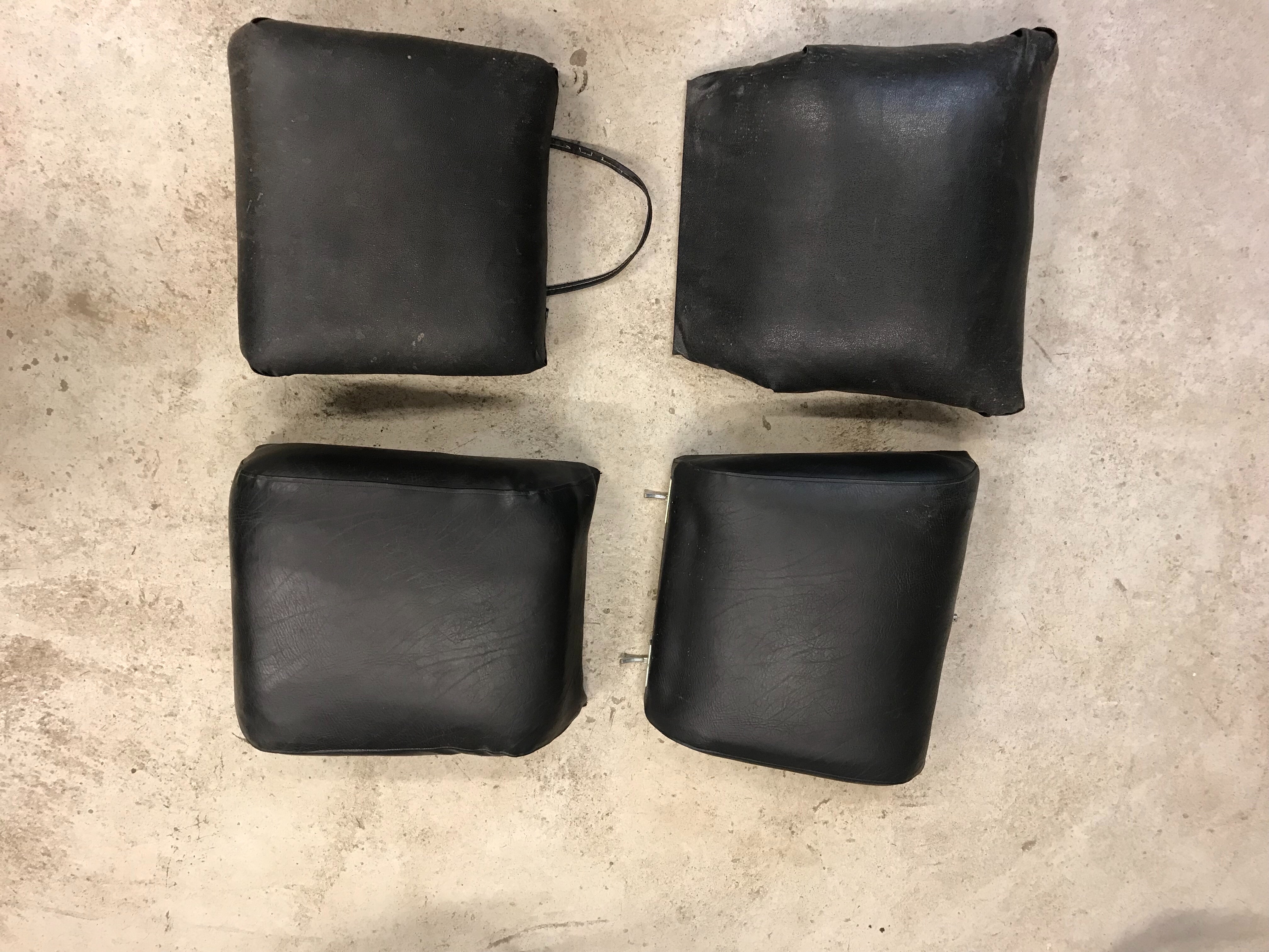

Millaisia eroja on uralin (luukullinen vaunu) istuimen mitoituksessa verrattuna nepparin (aukeava selkänoja) istuimeen, muuta kuin nepparin selkänojassa lukko. Oliko Uralissa lyhyempi istuinosa? tms. Onko jollain myytävänä hyvää nepparin istuinta??

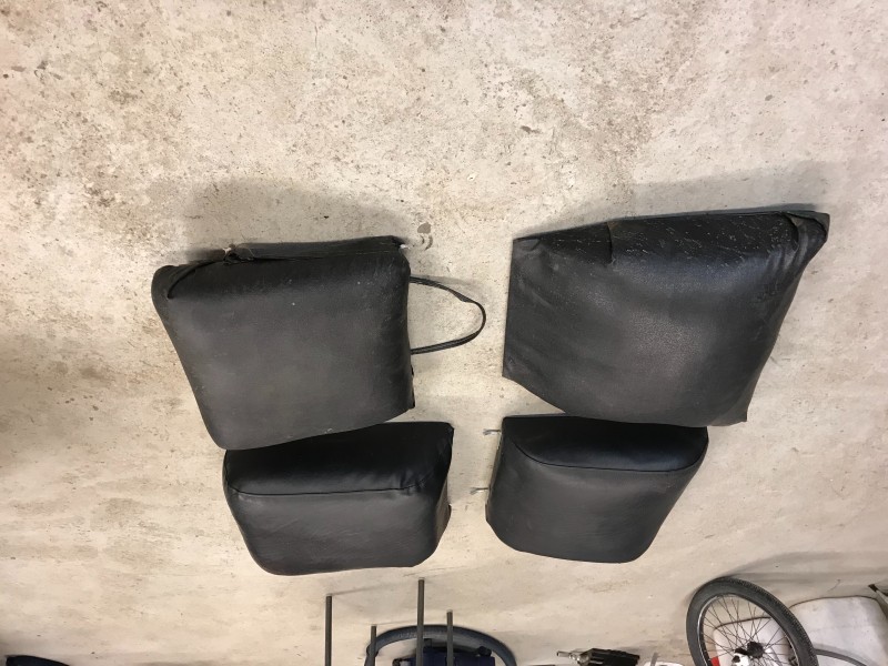

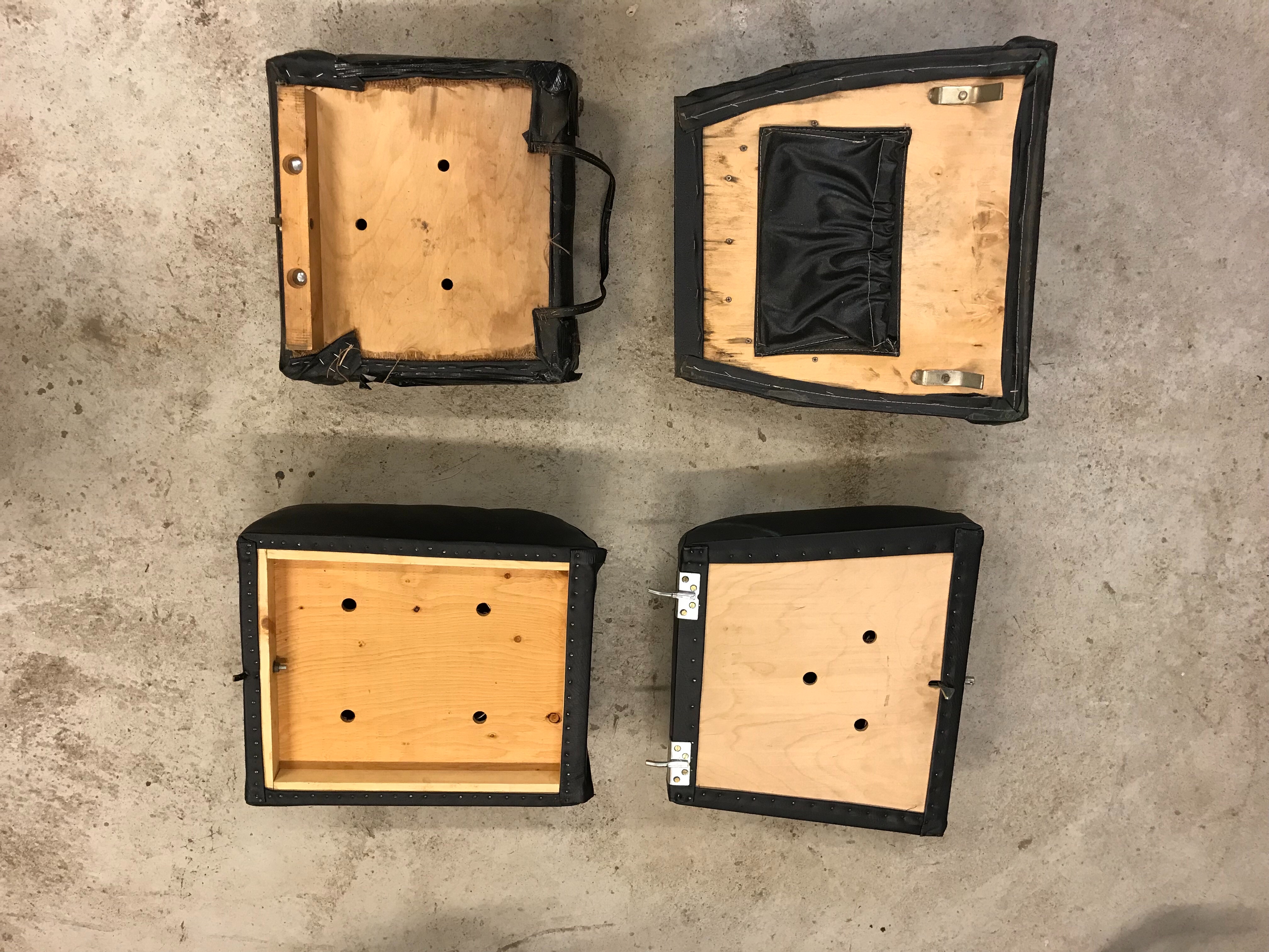

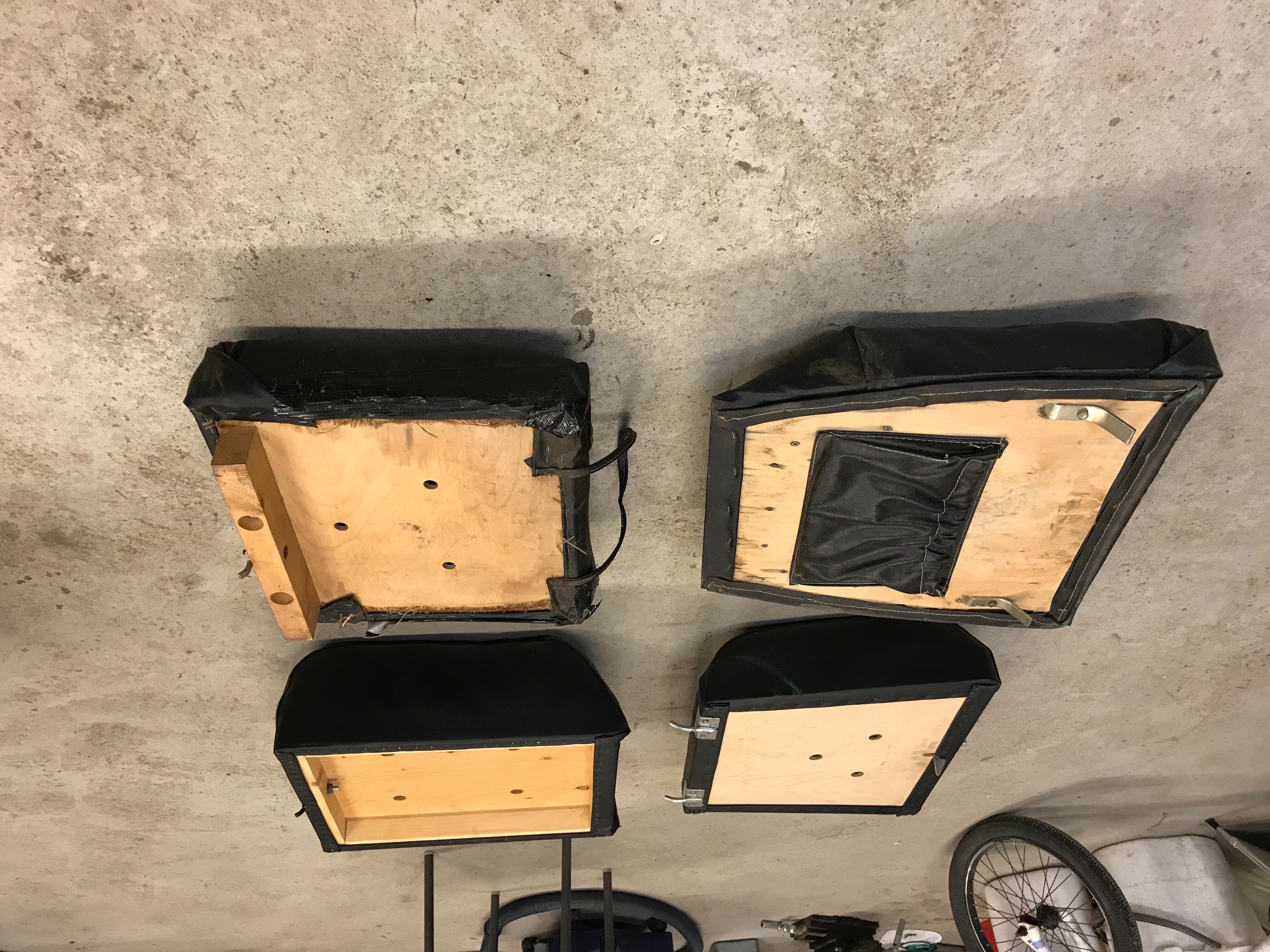

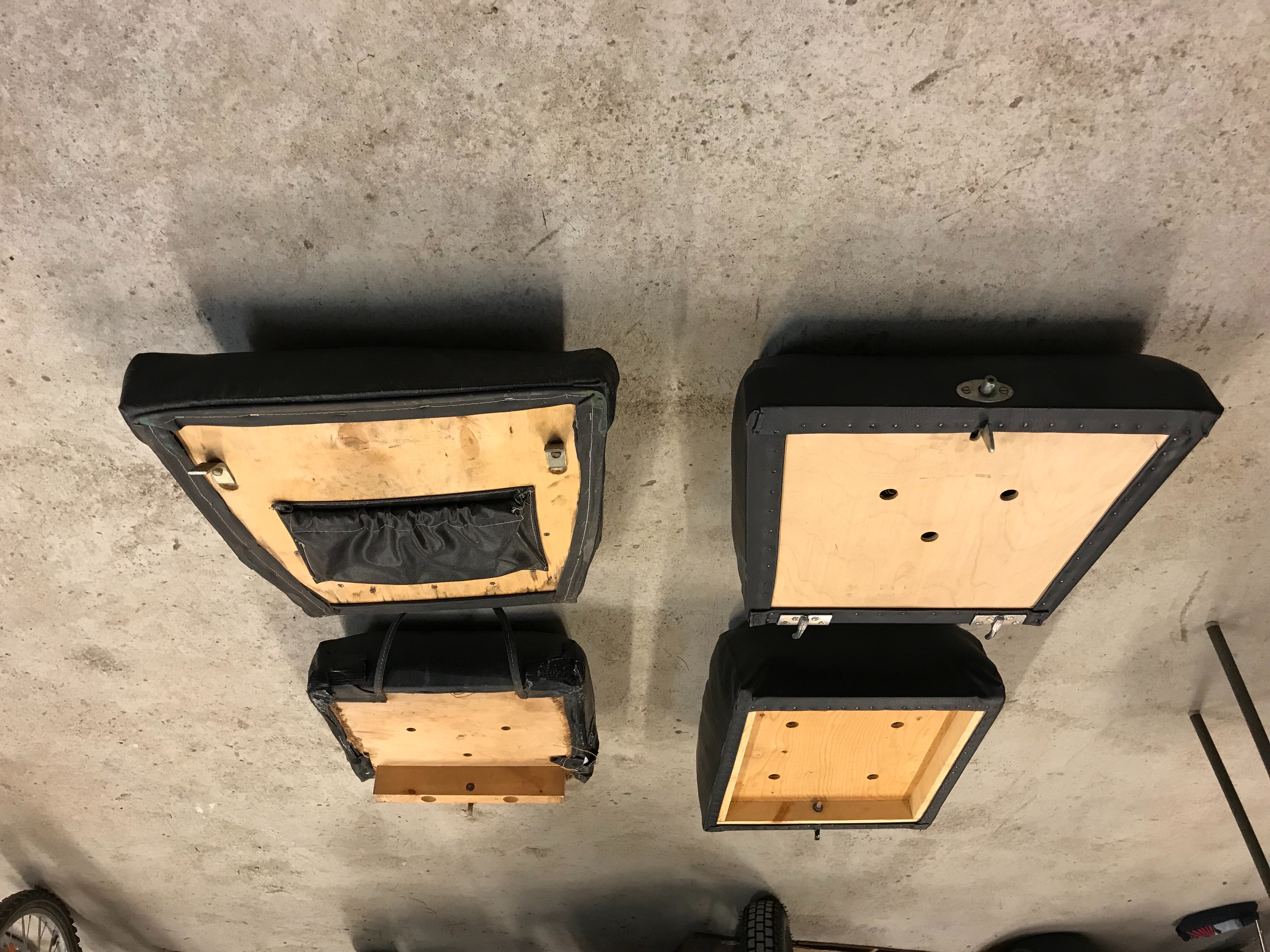

Onhan ne ihan erilaiset. 80-90 luvun Uralissa levyt jossa ohut rima penkissä nahan alla sisäosassa koko matkan ja selkänojassa vaan lie yläreunassa. Sit kalikka pohjassa. Verhoilu on kuin lahjapaketti eli ei oo ommeltu.
Dneprissä paksummat kehykset vanerissa koko matkan. Penkissä ulkopuolella ja selkänojassa nahan sisällä että lukon saa kiinni, istuinosa on pidempi ja ommellut nahat.

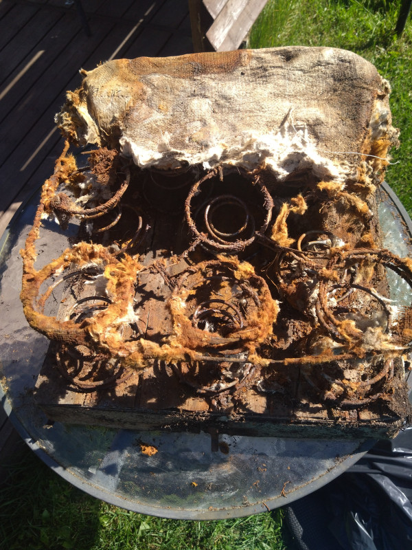

Kuvia on laittaa mut ei ylimääräisiä penkkejä. Yhen joustinpatjan jo purin ja jemmasin jouset koska ne on samanlaisia sisällä ja niillä saa paremman penkin kuin vaahtomuovista

ural pari on se jossa on remmi josta istuinosa nostetaan. Takapuolissa se pari ural missä on nahkatasku sisällä ja kalikka alla joka pitää vinossa pohjalevyn

Kiitos , hyvin selventävistä havaitokuvista!

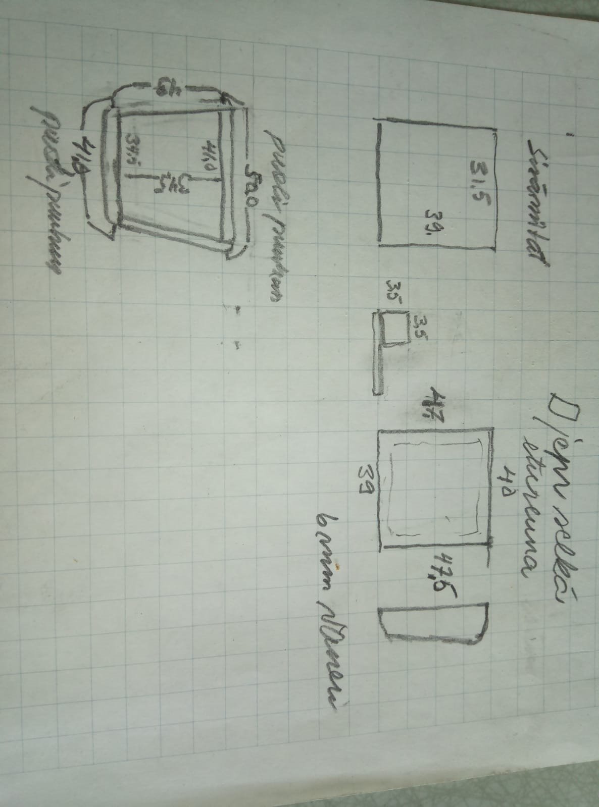

Löysinpäs ihan isän piirtämät mitat ja piirrustukset!
Sisämitat meinaa siis ton riman sisäpuoleisia mittoja eli noi ulkomitat ja siihen sit 3.5cm rima kiertään ympäri

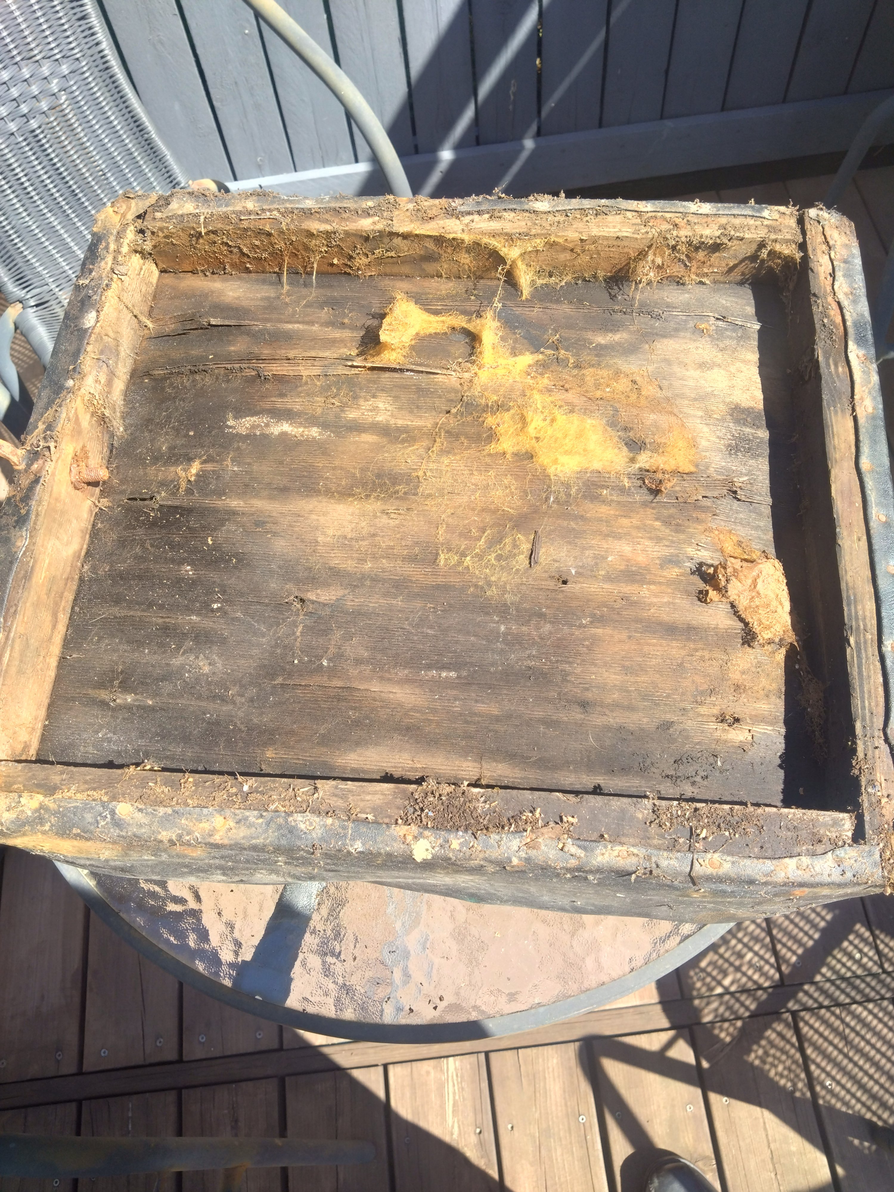

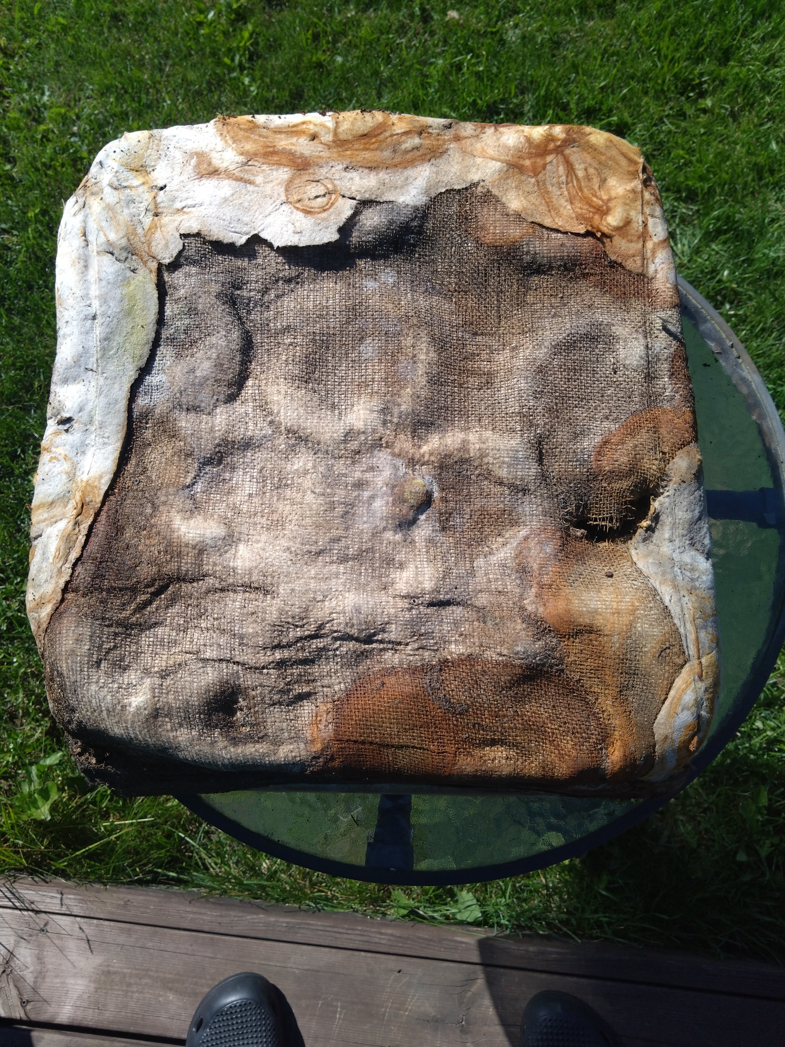

Mitäs olette laittaneet täytteeksi penkiin? Purin sen tuossa ja jotain paperimassan tms. kaltaista se piti sisällään
