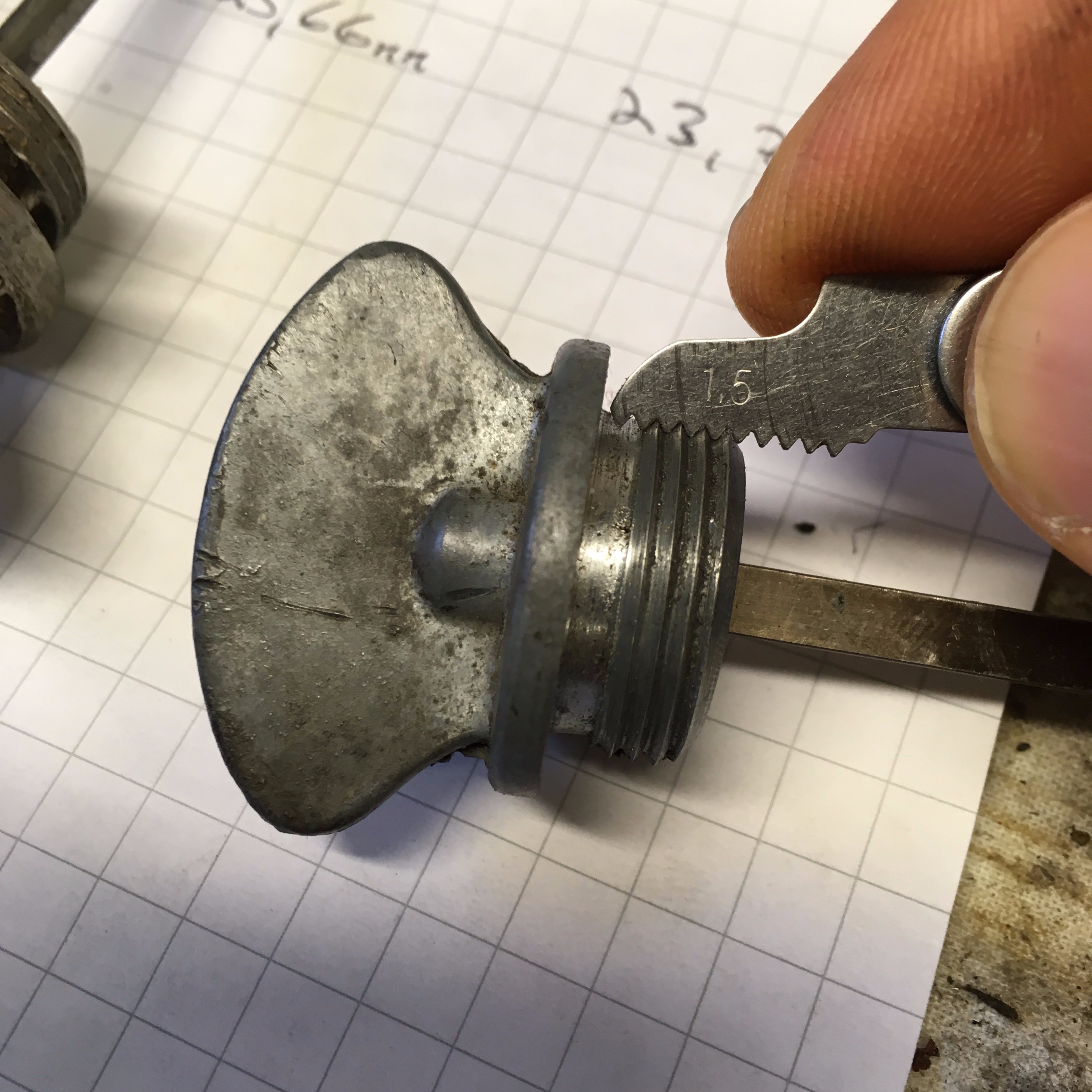

Tikun nupin kierre on tasan 23mm ja 1.5
Ja reikä on nyt ilman kierteitä ja 23.06mm
Materiaalia tuossa ei ympärillä ole liikoja joten täytyy varmaan kairata tuohon M24 tai M25 kierre ja tehdä uusi nuppi tikkuun.

Kaivelin romulootasta lisää tikkuja ja nämähän ovat kaikki eri kokoisia :lol: Kierre on kyllä mun mielestä näissä kaikissa ihan suora eli ei kartio ollenkaan.
Nuo kaksi leveämpää nappaa jo ihan kivasti lohkon olemattomiin kierteisiin kiinni. Eli taidan pyöräyttää lohkossa vain M24x1.5 kierretappia ja sitten kovaa ajoa. Varasuunnitelmaksi jätetään se 3/4" BSP kierre mihin voi hätätilanteessa vaikka pyöräyttää pelkän tulpan ilman tikkua.
