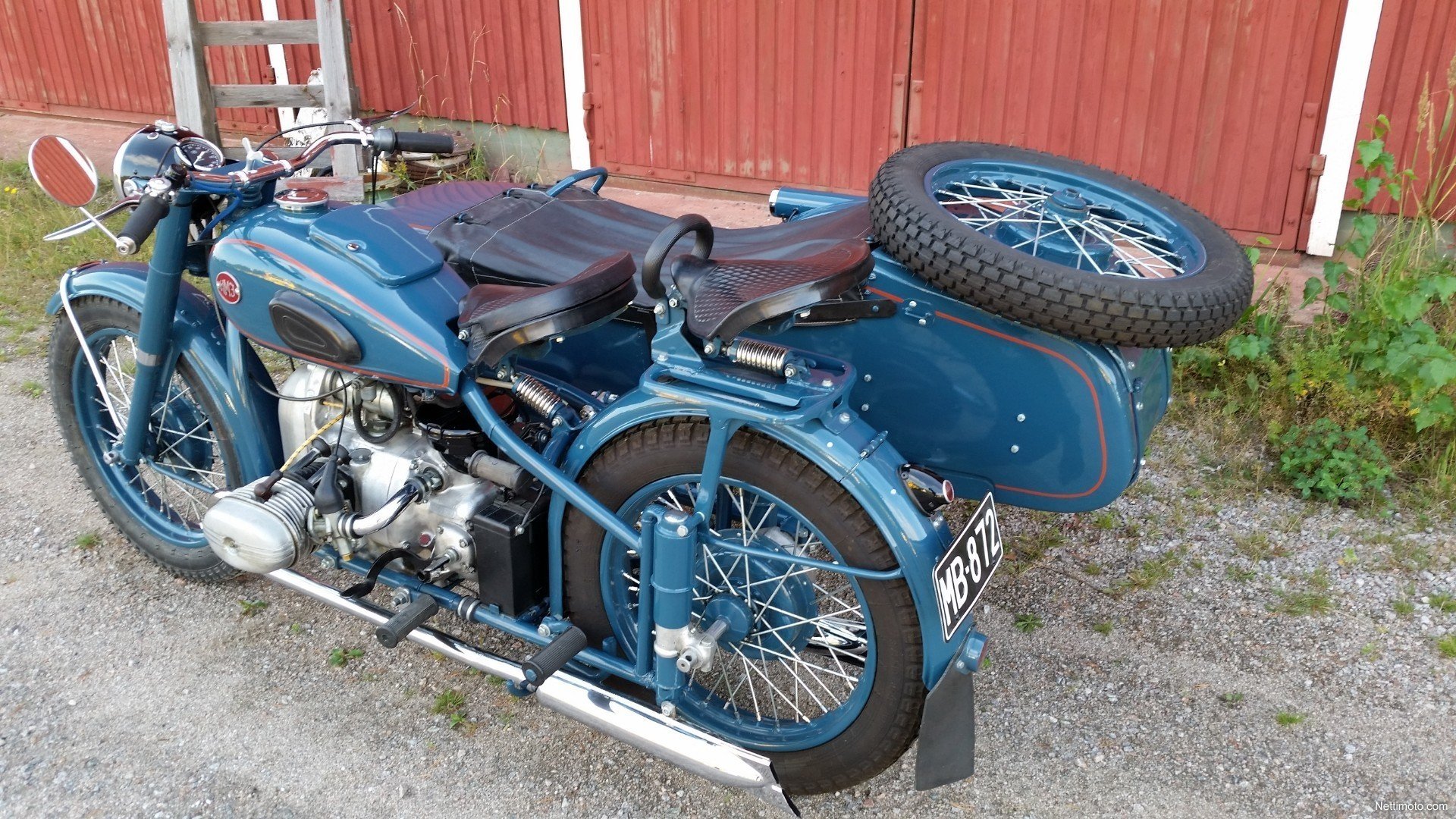

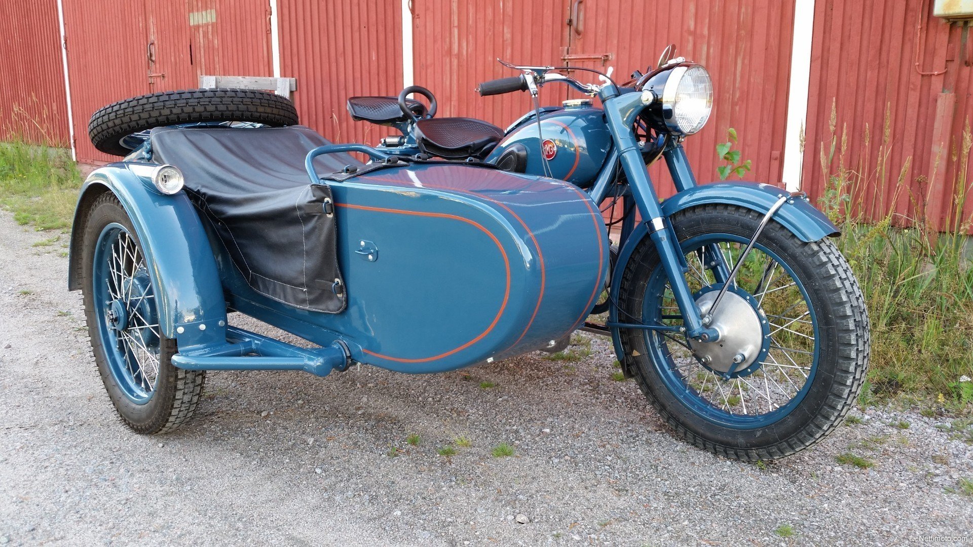

Tässä löysin vanhan kuvan omasta M-61 rungosta vuosilukua en muista.
Moottori mun on kansiventtiili malli.

Kuvasta näät paljon ja taitaa ollakin kokolailla samanlainen kuin omasi. Tästä löytyy käsisäätöinen sytytyksen säätö.

Ehkä kannattaisi tehdä aluksi entisöinti Kelju63n kuvan mukaisesti. Tuo mustan alta pilkottava sininen on alkuperäinen väri. Lyhty mustaksi ja punaiset raidat niin hieno tulee. Magneettoja on vähän liikkeellä ja koko krossimoottori myös on harvinainen. Oma pyörä on entisöimätön vanhaa mallia. Myös magneetto on malliksi.

Kuvan pyörä on hieno paraatimalli, M-52n malli. Kansanmallissa on maalatut etuputket ja vanteet. Ja suorat putket. Sarvet kromatut. Täysosuma muotoilun näkökulmasta, sivuvaunu sopii tähän hienosti. On siinä miliisin vaimo ollut yhtä hymyä siellä vaunussa.

Jatkuu. Pyörästäsi tein vielä sen havainnon, että takapään rungosta puuttuu kulmavahvistukset. Kelju63n rungossa ne näkyy selvästi, ja näissä ne yleensä on. Tässä voisi olla kyse IMZ M-52Cstä, mutta ei ole, koska tässä on korkeat plungerit, niinkuin M-61ssä on. Hakusanoilla IMZ M-52 ja Ural M-52 löytyy kuvia mm magneetosta. Onko pyöräsi tyyppikilpi tallessa? Jos on, niin älä vaan hio sitä. Vapun aiheeseen sopii nimetä pyöräsi IMZ M-61Vksi. Sellaista ei ollut, mutta kuka näistä loppuviimeksi tietää.
