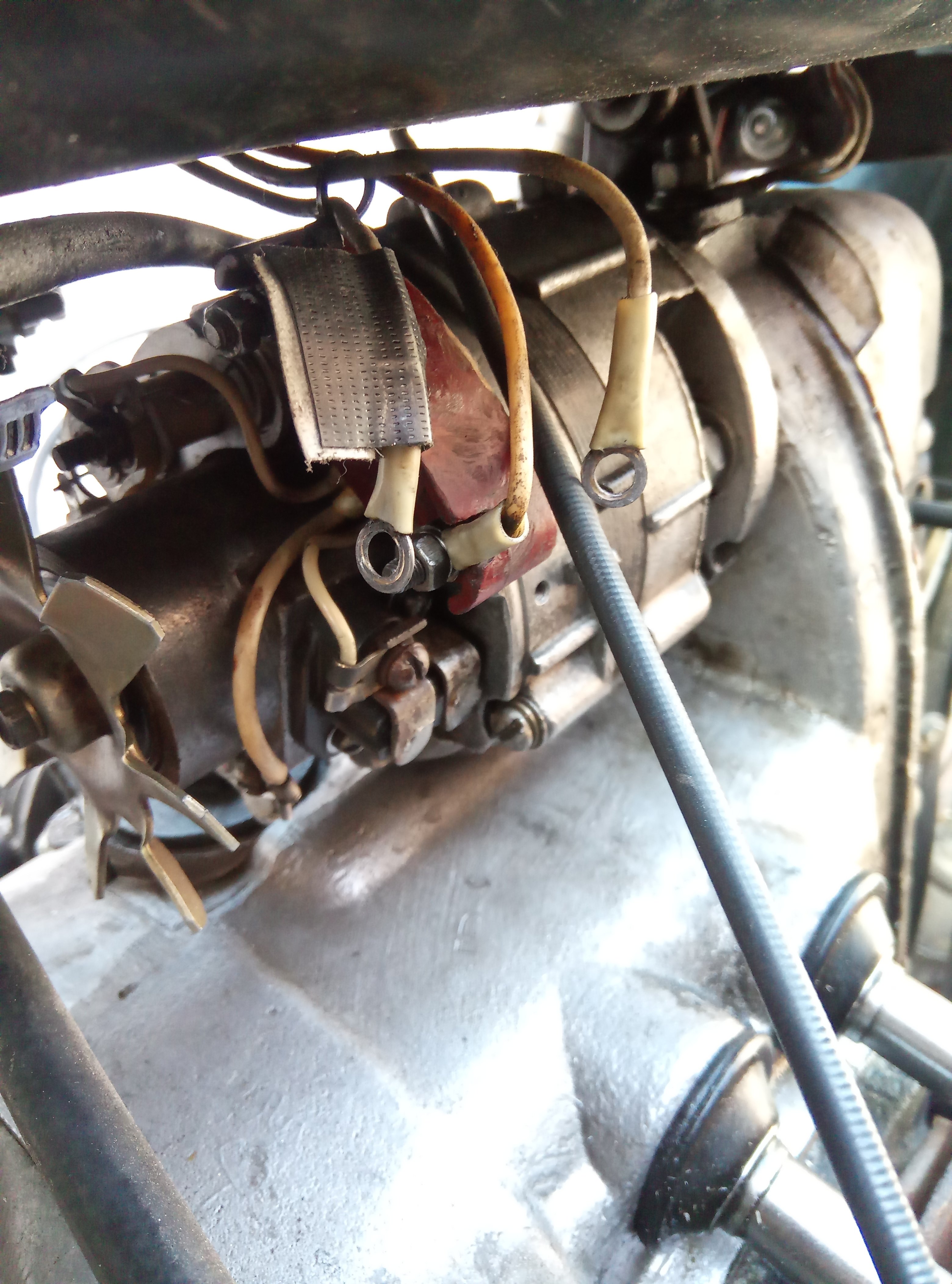

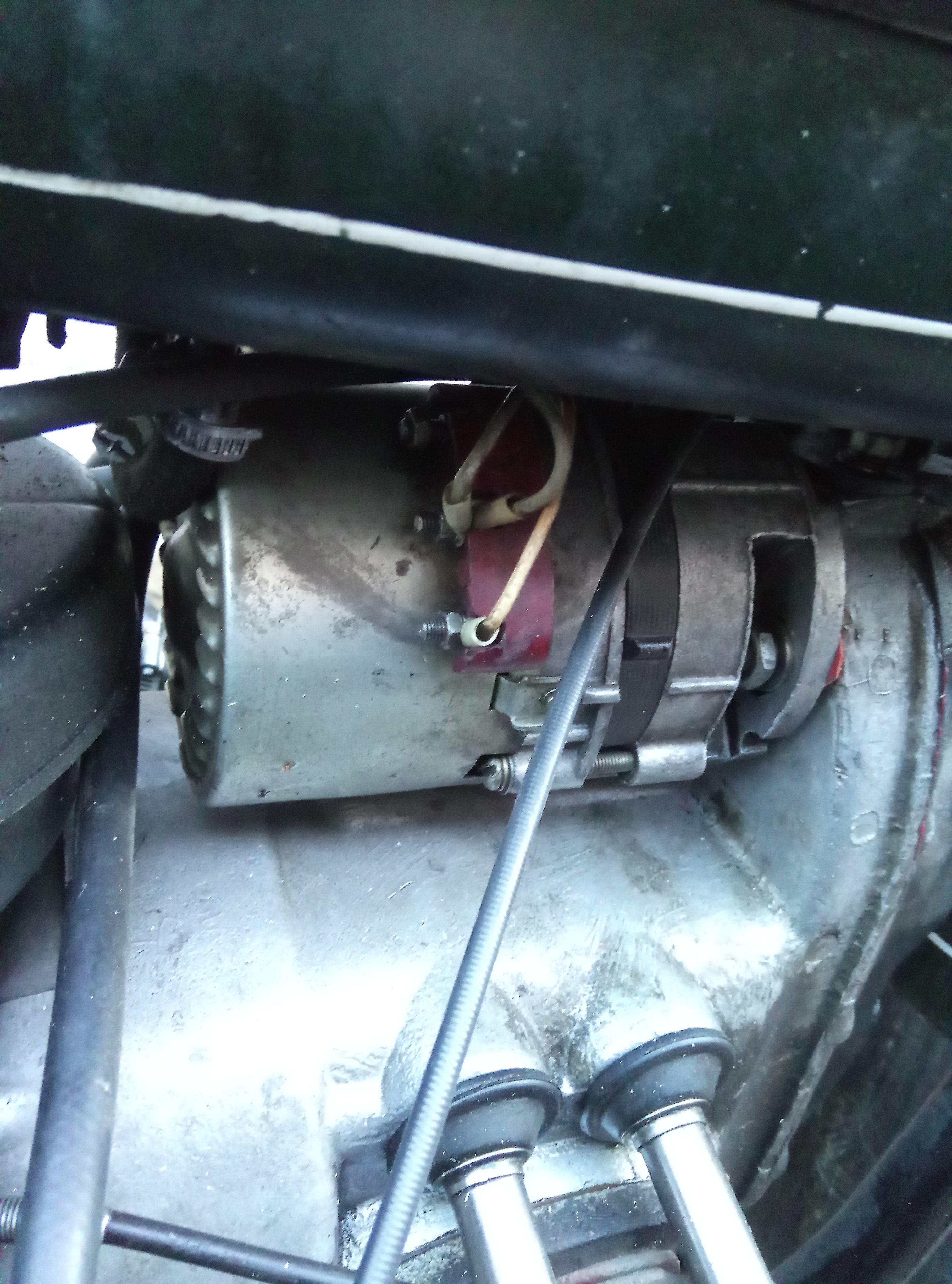

Kaikki näyttäisi olevan lujasti kiinni laturissa. Irrotin hiilet ja testasin sähkömittarin äänitoiminnolla niitä kuparisia kiekkoja. Sanotaanko niitä Liukurenkaiksi?
Mitä olette mieltä onko vika mahdollisesti laturissa? Voiko se olla lataussäätimessä tai jossain muussa? Liitän kuvia tilanteesta.
Perillä kaivoin vara-akun ja vaihddoin paikoilleen. Pyörä ehti seistä noin pari tuntia ja virrat päälle kytkettäessä laturin valo ei syttynyt. Liikkeelle lähtiessä valo taas syttyi ja toimi normaalisti(enemmän kierroksia=pienempi valo). Muutaman minuutin ajon jälkeen laturin valo taas katosi. Pääsin kotia ja irroitin laturin.

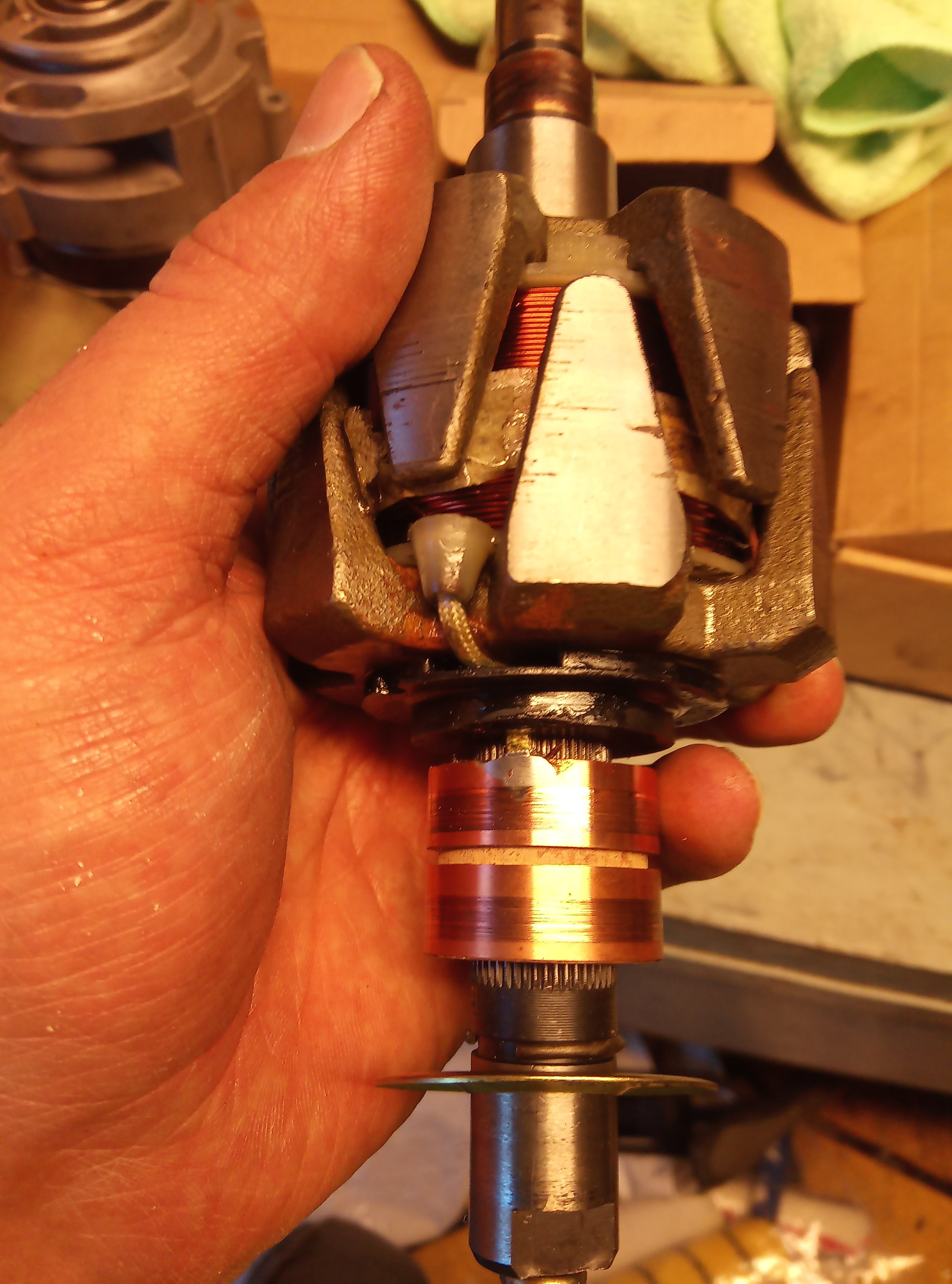

mittaa ohmimittarilla (tai piipparilla) onko liukurenkaat yhteydessä toisiinsa ..(7..10 ohmia) mutta kumpikaan ei saa olla yhteydessä roottorin runkoon. kentiltä tulevat 3 johdinta..kaikki yhteydessä toisiinsa, mutta yksikään ei saa olla yhteydessä runkoon. Latureissa yleisin vika on säätimessä, mutta mielestäni wanhaa tolpparele säädintä ei kannata käyttää vaan ostaa uusi elektroninen säädin.
Re: Laturi lopettaa toimimasta lyhyen ajon jälkeen.
Hei Matti,MATTI kirjoitti: 22.05.2020 15:31 mittaa ohmimittarilla (tai piipparilla) onko liukurenkaat yhteydessä toisiinsa ..(7..10 ohmia) mutta kumpikaan ei saa olla yhteydessä roottorin runkoon. kentiltä tulevat 3 johdinta..kaikki yhteydessä toisiinsa, mutta yksikään ei saa olla yhteydessä runkoon. Latureissa yleisin vika on säätimessä, mutta mielestäni wanhaa tolpparele säädintä ei kannata käyttää vaan ostaa uusi elektroninen säädin.
Kiitoksia tiivistyksestä.
Näillä ohjeilla mennään:)

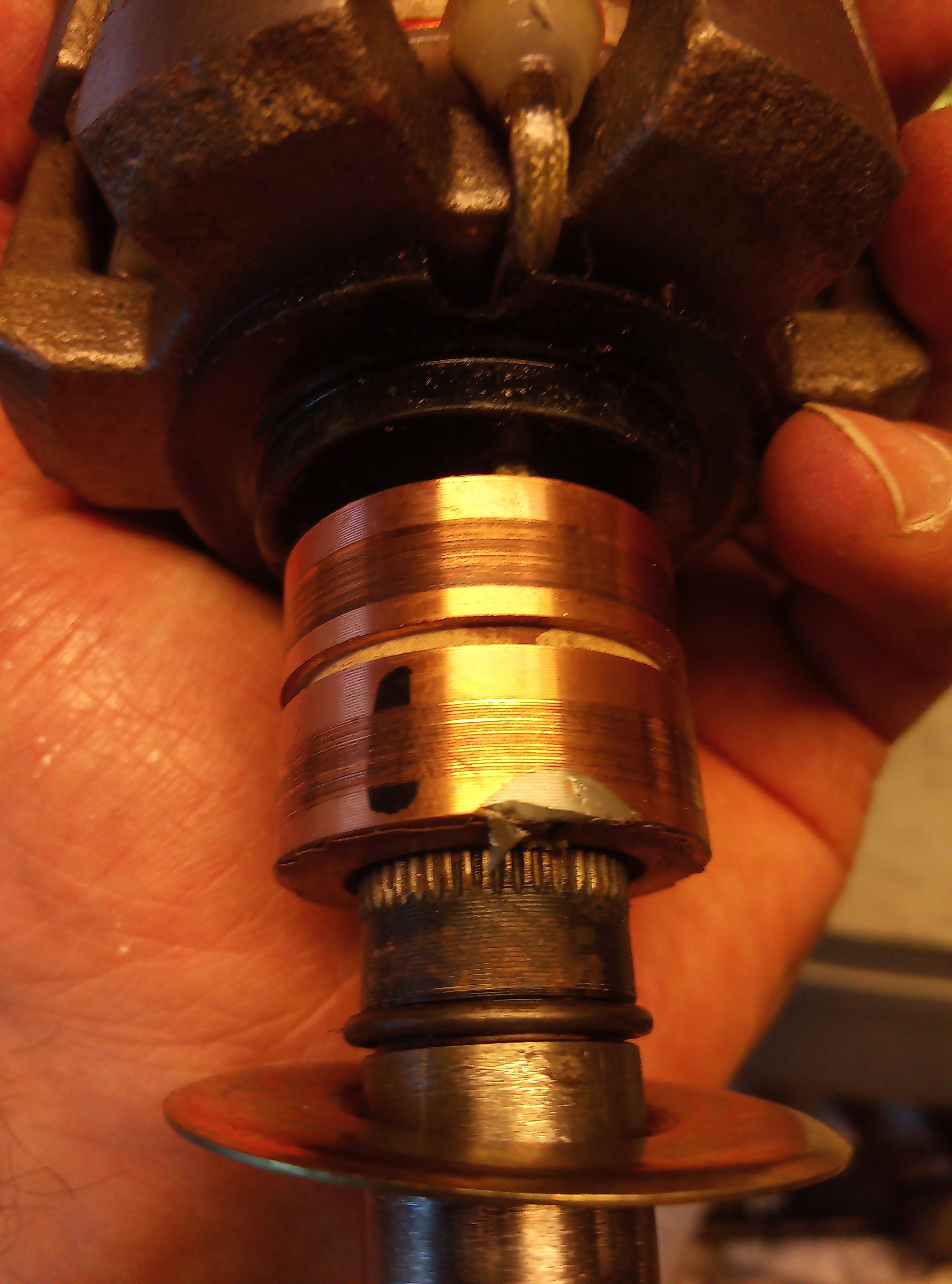

"Repäisy lovet" kuvissa ovat käämin päät tinattuna liukurenkaisiin. Eli siltä osin ok.Terope kirjoitti: 22.05.2020 11:02

OKei nuo näyttivät vaan niinkuin olisi palanen lähtenyt irti. Testasin sitä vähän tarkemmin ja ohmimittauksella sain vain luvun 0.9-1.0 eli jotain siinä on pielessä. Nyt käytössä olevasta laturista saan lukemat 10-11. Onneksi minulla on yksi tuollainen varaosa huollettavana niin saan ehkä kesäksi tuonkin varavehkeen kuntoon.Ookkeli kirjoitti: 22.05.2020 21:50"Repäisy lovet" kuvissa ovat käämin päät tinattuna liukurenkaisiin. Eli siltä osin ok.Terope kirjoitti: 22.05.2020 11:02

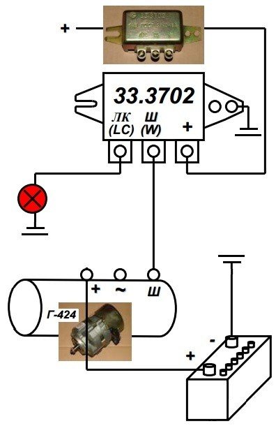

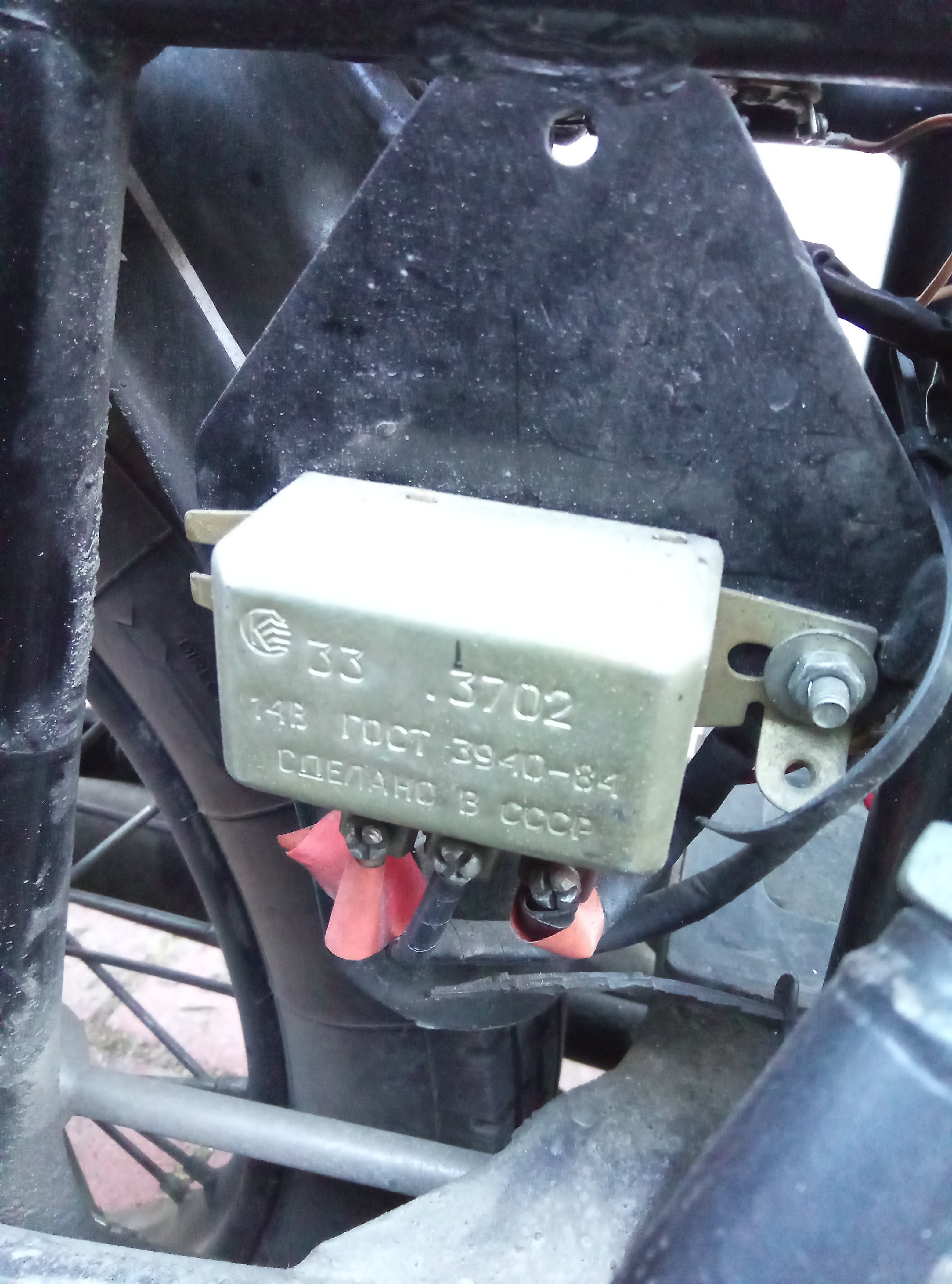

Noniin nyt on taas vähän latausta ihmetelty.
Sain postissa kaksi uutta elektronista lataussäädintä.
Heitin ensimmäisen paikoilleen ja ensiksi punainen valo syttyi kojelaudassa ja käynnin alettua se sammui.
Mittasin voltteja ja latausta ei tapahtunut.
Aloin epäröimään kahden oranssilla teipillä merkattua johtoa että olisinko laittanut ne väärinpäin ja tutkin asiaa täältä löytyneeltä kytkentäkaaviolta. Toinen johto olisi siis + ja toinen menisi lampun kautta maihin.
Toinen uusi lataussäädin paikoilleen ja vaihdoin johdot päittäin kun lampulla oleva johto reagoi sulakerasian kolmanteen sulakkeeseen virta-avainta kääntäessä. Akku uudelleen kiinni eikä vieläkään punaista valoa tai latausta
Minulla ei siis ole juuri minkäänlaista sähkökokemusta/koulutusta ja yleismittarin piippaus ja volttimäärällä mittailin.
Onneksi tuttu vanhempi sähkömies, jolla on varalaturin roottori korjauksessa saapui paikalle.
Selitin tilannetta ja aloimme selvittämään johdotusta. Ensimmäiseksi varmistimme että W-johtu oli oikea lataussäätimen ja laturin välillä. Hänkään en ymmärtänyt miksi kolmas valolle menevä johto ei selvinnyt maasta joten keskityimme +-johdon varmistamiseen. Samalla aloin irroittamaan ohjaustankoa jotta pääsisin latausvaloon käsiksi. Vaimon ja lasten huudot vain kovenevat taustalla kun koko ilta on mennyt mopon kanssa:P
Viimein sähkäri päättelee että +-johdon on pakko olla sama minkä olin alunperin kytkenyt ja hän pyysi liittämään akun takaisin.
Yhtäkkiä latausvalo ja lataus pelittää.
Sisälle antamaan lapsille iltapuuroa eikä mitään hajua mitä tuossa tapahtui
Toimivaa latausta ehdin mittailemaan vain pienen hetken, mutta sielä kävi korkeitakin lukuja. 15v esimerkiksi.
Voiko noin korkeat volttimäärät johtua jostain muusta kuin lataussäätimestä?
Laturi lataa yli 16 volttiakin kevyesti , mutta säätimen pitäisi hommaa hillitä. Tässähän ei muuta kytkennässä ole kun akun + johto laturin + nastaan ja säätimen + nastaan ,+ virtalukon kautta (tai voi myös suoraan laturilta+ kokeeksi) säätimen E laturin E liitimeen. laturin ylin (vaihe ..aaltoviva) jää vapaaksi. Säätimestä merkkivalolle lähtee muistaakseni LK tms. se kolmas liitin. Merkkivaloa ei tarvitse olla lataukseen ,toimii ilmankin.
Näissä on parempi jos selkeyttää elintärkeät toiminnot , eli sytytys ja lataus. Lataus on helpommillaan niin että akulta tulee + laturin+ liittimeen ja siitä suoraan loikka säätimen + nastaan ja laturin E säätimenE liittimeen ,,merkkivalo joissain säätimissä on kytketty joissain ei , mutta vaikka se olisi kytkettykin niin usein se merkkivalon ohjaus tehdään vaihtoreleellä käyttäen laturin yhtää vaihetta herättimenä...mutta ei sekoiteta sitä nyt tähän tässä vaiheessa. Mopoon kannattaa laittaa päävirtakytkin (startittomassa riittää tuollainen hyvälaatuinen 25..30A vipukytkin tai ikh:sta pieni "Lucas" tyyppinen päävirtakytkin) päävirtakytkin maajohdon väliin. Sytytys myös mahdollimman suoralla vedolla päävirrasta puolalle/sytylle..usein käytetään tarvike virtalukkoa sytytys ja päävirta ohjaukseen.

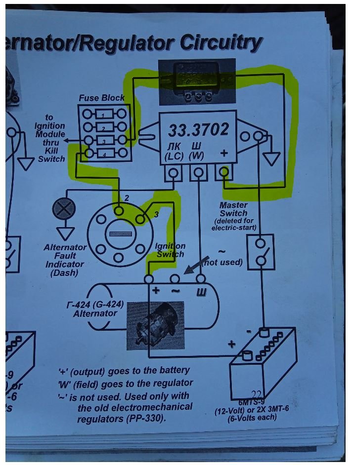

Latauksen johdotus

Kävin lyhyesti vilkaisemassa laittamassa Uralin ohjaistankoa paikoilleen, lisäsin teippiä yhden tangon läheltä menevän johtorypemän ympärille, merkkasin akun +:lta laturin +:lle tulevan johdon ja liitin johdot takasin.
Punainen valo ei syttynyt tämän jälkeen enään. En ehtinyt testaamaan mittarilla mikä tilanne on kun kone on käynnissä.
Merkkasin mustalla teipillä akulta tulevan johdon. Tuo toinen johto mietityttää.
Piippaustoiminnolla sillä ei ole yhteyttä Lataussäätimen +-napaan. Sama tilanne kun virta-avain on päällä ja poissa asennossa.
Päällä asennossa sillä on yhteys lataussäätimen E(W?)-liittimeen,laturivaloliittimeen ja sulakerasiassa kaikkiin sulakkeisiin.
Virta pois päältä niin yhteyttä sulakkeisiin ei muistaakseni ollut sekä lataussäätimen kaikki yhteydet poikki.
Eikö tuon johdon pitäisi olla lataussäätimen sekä laturin välinen?
Onko minulla jokin oikosulku?
Tuota yhteyttä nyt epäilen että ei ole kunnossa.

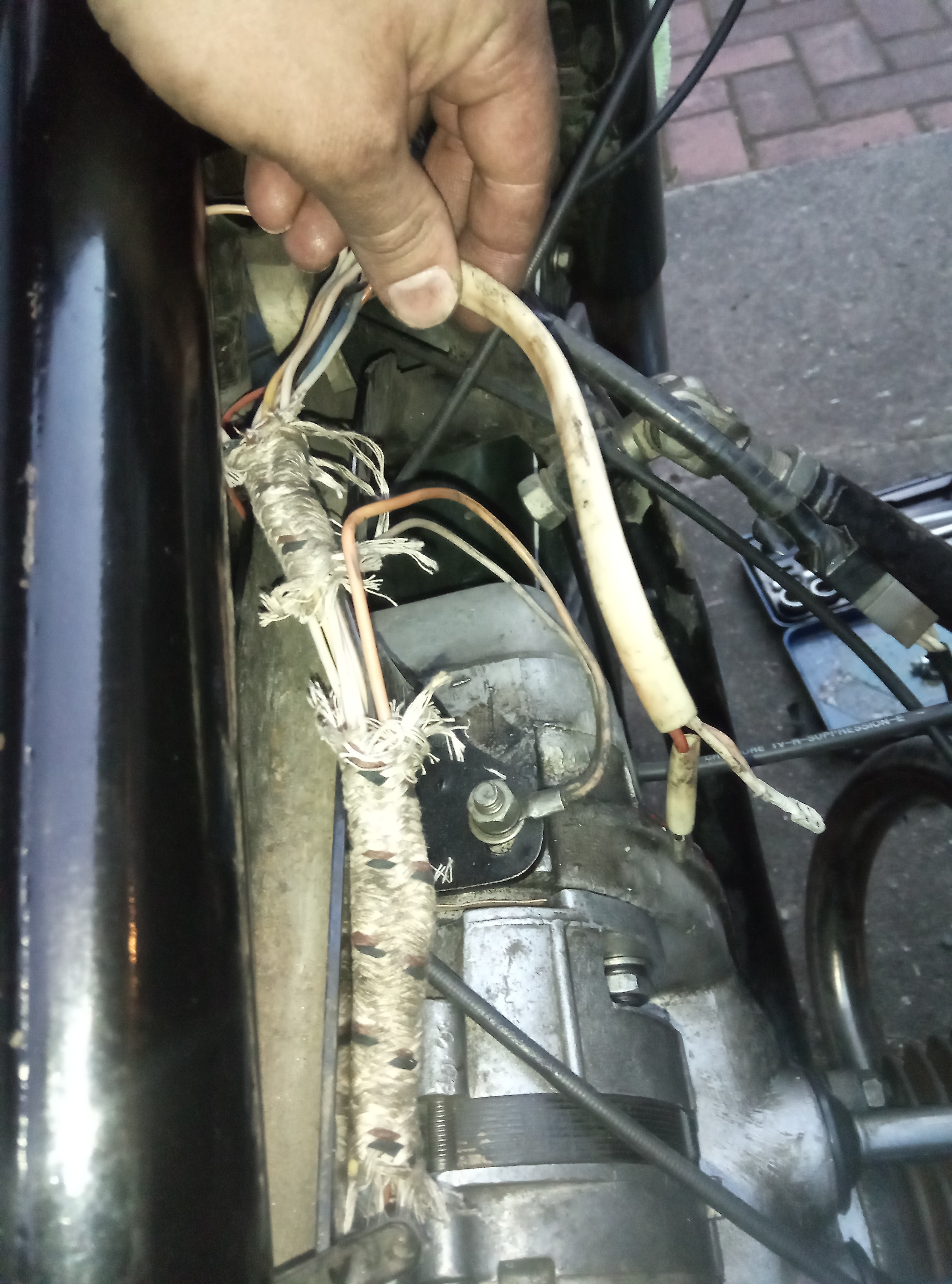

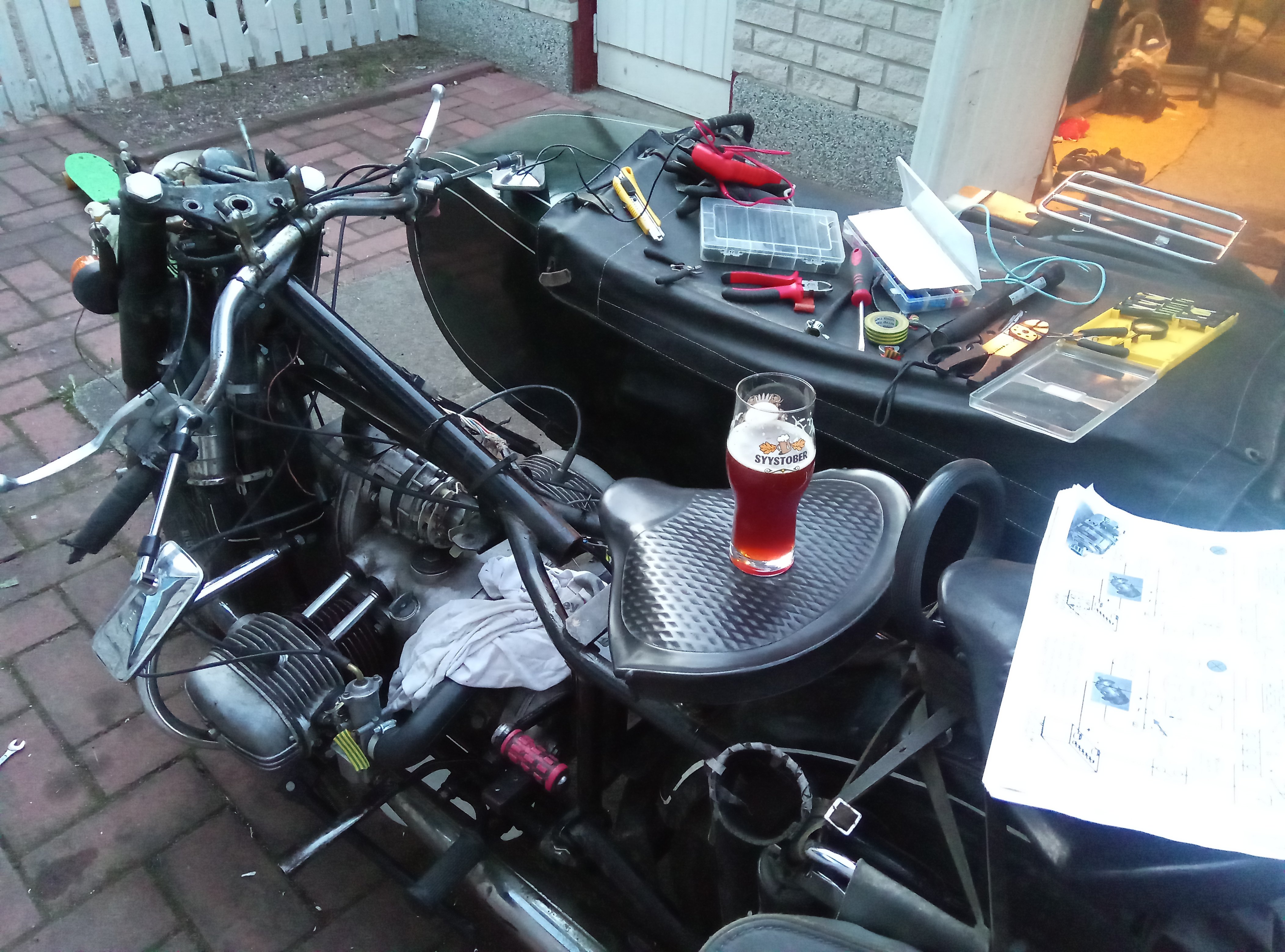

Noniin.
Nyt on ilta riisuttu ja seurattu johtoja.
Tämä pyörä on ilmeisesti kolarin jälkeen uudelleen johdotettu joten en tiedä miten viralliset viritykset tässä on.
Kokeilin tuota suoraan laturilta lataussäätimelle johtoa ja pyörässä mikään valo ei vaikuttanut syttyvän, joten päätin jatkaa nykyisten johdotusten selvitystä.
Selvitystyötä ja riisumista tein molemmista päistä ja ongelma vaikuttaa olleen......Tööttiliittimet:D
Sulakerasialta lähtevä +-johto käy ensin tööttiä varten ja oliskohan tuossa tapahtunut hapettumista. Siitä seuraava johto on yhteydessä lataussäätimelle.
Latausäätimen +:sta lähtee myös yksi johto kohti perää tai jotain muuta varten.
Silleen kuitenkin helpotus että tuo mahollinen vika löytyi. Mulla ei oo tööttiä tässä ja nuo latausviat on ilmestyny vaihtelevasti niin sopisi tommoseen vapaana roikkuviin johtoihin:P

Noniin nyt on homma taas edennyt. Latausvalon puolelta homma selvisi että pahaa hapettumista ollut.
Tankki paikalle ja koekäynnissä lattaa:)
Eli tässä vaikuttaa olleen kaksi hässäkkää. Tuo plusjohdon huoleton tööttiliittymä sekä lampun hapettuminen. Asennan nyt varalta sen volttimittarin ja päivitän lamput.
Toivottavasti homma näillä bueno. Kiitoksia kaikille hyvistä ohjeista!

No nyt kun sulla on jo nenä pinnan yläpuolella niin,,,se latausvalo on näissä aika keskiaikainen nykyiseen tottumukseen sen toiminnasta. Eli latausvalo ei näissä latureissa ole olennainen asia latauksen toiminnalle ja siksi se säätimissä on usein vähän suuntaa antava (vähän silloin tällöin tuikkiva ja hehkuva kummajainen) tai jätetty kokonaan pois. Mutta kun sellaiseen on nykyisissä ajoneuvoissa totuttu ja luetaan sen jotain kertovankin latauksen kunnosta, niin sellaisen toimintaan on näissäkin latureissa tuunattu. Ylesin tapa on laittaa latauksen valon toimintaa ohjaamaan vaihtorele. Vaihtoreleelle otetaan herätin (86) siitä laturin nyt vapaaksi jäävästä yhdestä kenttäkäämin vaiheesta (aaltoviiva) joka vetää releen kun laturista oikeasti tulee jotain virtaa. Ja releelle +(30nastaan) vaikka säätimestä + tai jostain mihin tulee virta kun käynnistysvirta kytketään. ,maa - (85) ,ja 87 (jossa releen kytkentä lepää lepotilassa ilman herätettä)ohjataan johto merkkilampulle+.Terope kirjoitti: 30.05.2020 22:03 Noniin nyt on homma taas edennyt. Latausvalon puolelta homma selvisi että pahaa hapettumista ollut.
Kun laturin kenttäkäämiltä tulee virtaa vetää rele kytkennän irti nastasta 87 jolloin merkkilamppu ei enää saa virtaa ja ei siis pala. Vaihtorele kytkee virran nastaan 87a joka siis tässä jätetään tyhjäksi(eli ei kytketä mihinkään). Näin merkkivalo sammuu kun laturi tuottaa sähköä(vähänkin ,kuten tyhjäkäynnillä) , ja palaa kun se ei tuota mitään...eli oikeesti ei lataa mitään.
