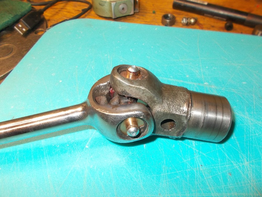

reissusta tullessa alko paremmissa nopeuksissa tuntua hieman tärinää takarenkaan tienovilta, ja aika nopeesti siihen päätelmään tulin että taas on menossa kardaanin ristikkonivel. Ne ristikot on kyllä aina oleet hieman alimitoitettuja ja vielä usein epäkeskeisesti asentuvia. myös tiivistys on aika heikko. Tässä ristikossa on kumminkin se kulmamuutos aika pieni, ja siksi ne onnettomat neulatkin tahtoo kaivertaa itsensä siihen ristikkotappiin ennen kun muuten kuluisivat. No jo joskus ajattelin tehdä pronssista ne kupit (siis ilman neuloja liukulaakeri tyylisesti)ja hyvä (tiivis) rasvaus myös. No nyt sen tein eli sorvissa silotin sen täristävän ristitapin ja siihen sovitetiukat pronssikupit joissa kierrereikä läpi jonka kautta rasva pääsee tulee ja samalla kierteellä voi "nostaa" kupin pois huoltoa/vaihtoa varten ilman kardaanin purkua moposta.

Kuluiko sinulla pronssikuppi sisäreiästä väljäksi vai alkoiko kuppi liikkua ristikon käpälissä ja väljeni?, vai jopa ristitapit kului? Olen kyllä tuuminut että kupit (pronssilaadusta riippuen) alkaa jossain vaiheessa kulumaan, mutta jos se ristikkotappi ei kuluisi sellaiseksi "rataspyöräksi" kun neuloilla, voisi ja olisi helppo noita pelkkiä kuppeja vaihtaa, varsinkin kun se ei edes vaadi kardaanin irroitusta.

Joo...se ristikon tappi tekee siihen pronssiin soikeen reiän...ja vieläpä yllättävän nopeasti..
Viestit: 8269
Re: ristikot on ihan ..cccstä!
karppi kirjoitti: 30.06.2020 08:29 Joo...se ristikin tappi tekee siihen pronssiin soikeen reiän...ja vieläpä yllättävän nopeasti..
Ok .seurataan tilanne ja availlaan kuppeja.

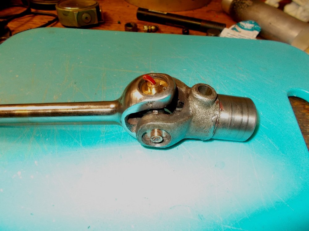

Vanhan kardaanin nivelessä ei ole tuntuvaa klappia, mutta yksi laakerikuppi liikkui pesässään.
Siispä tilasin uuden nivelen.
Yhteen suuntaan uusi nivel kääntyy vain kuvan verran, pirrahommia tiedossa siis?
Toinen juttu on se, että uusi nivel takertelee käännellessä.
Ei siis taida toimittaa laittaa uutta niveltä paikalleen, ennen kuin uusii siihen ristikon?

Kyllä nää GMB toyotan ohjausnivelen ristikot on käytännössä kestävimmät. Niissä on paksunpi tappi ja pidemmät neulat. Kestää VW-mopo käytössäkin useita kymmeniatuhansia km ajaa. Nykyisin kai vaan on lähimpiä paikkoja Fixus liike Tallinassa mistä löytyy, mutta ei paljoa maksa 10..15 eur suunilleen. lähettävät postissa kun tilaa. Nuo vaatiin vaan hieman viimeistelyä kardaanin käpäliin että sopii asentaa paikoilleen..ja lukitus vaikka rosteri prikka ja parilla hitsipisteellä.Tähän kardaaninristikko hommaan ei vaan oikein ole muuta kestävää ratkaisua olemassa, jos paljon ajaa, ja tai tehokkaalla mopolla.Nykyisin ristikot pääosin kestovoideltuja,,eli nipan olemiseen/olemattomuuteen ei kannata juuttua. ohessa kuva

Jaaha, käpäliin pitää pirrata vähän koloa, että pidempi ristikko mahtuu menemään paikalleen.
