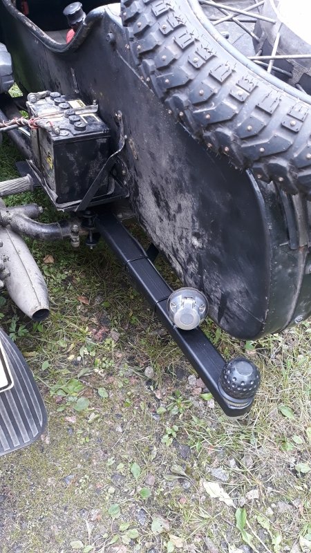

Vetokoukun rakentelua.

Pitääkös pärrän koukku katsastaa tmv. ja mitä sillä saa vetää?

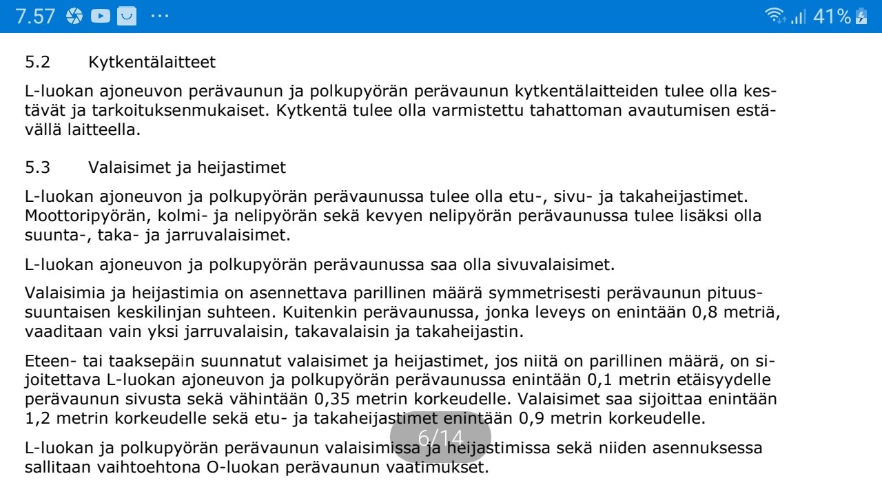

Ei tarvii katsastaa kun täyttää tuon trafin määräyksen.
L luokka tarkoittaa prätkää.
Kärrynleveys max 150 cm tai, jos prätkä on leveämpi niin pyöränlevyinen. Paino puolet prätkän painosta. Pituutta ei ole määritelty.

Minkälainen on peruuttaa? Olen kanssa suunnitellu koukkua k pyörään mutta en oikein päässyt jyvälle että mikä pituus olis paras. Jossain koukuissa näkee että on että on laitettu mutkakin pituuden takia, ainakin maavara pienenee huomattavasti jos koukku tulee suoraan ja pitkälle. Mutta kuinka paljon on tarpeeksi jos peruuttaa esimerkiksi linkkuun? Toivottavasti tästä saa jotain selvää, minä kun en ole.

Sitä mietin itsekin, että kuinka tarkkaa on sivuvaunupyörässä, että koukku on keskellä? Mikä edes on keskellä, leveyden vai joidenkin hienompien laskutoimitusten mukaan?

Meillä tällainen yhdistelmä ollut jo monta vuotta. Peruuttaminen onnistuu hyvin, kun ei ole maasto-olosuhteissa (maavaran vuoksi).
