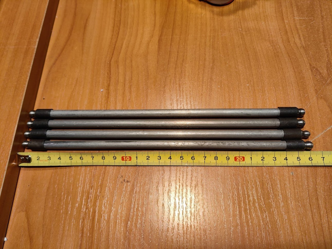

Onkohan mahdollista tai ylipäänsä järkevää itse tehdä 650 Uraliin työntötankoja?
Esim. alumiinitangosta... vai onko alkuperäinen materiaali ihan jotain muuta salatiedettä?
Tällainen tarve nyt olisi, kun tarpeeksi pitkiä työntötankoja ei näy saavan mistään ja venttiilinsäätöpultit huutaa hoosiannaa.

23cm on auttamatta liian lyhyt, ei saa säätöpulttia lukittua. Mutteria ei voi siirtä keinun toiselle puolelle, kun pinta ei ole tasainen.
23.5cm olisi sopiva mitta työntötangolle.
Jotenkin tuntuu, että perus alumiini on liian taipuisaa... vaikka sorvaaja ne kai saisi tehtyä kohtuu helposti. Varmaan kuplan tai seiskapuokin tangoista saisi lyhennettyä, jos sellaiset saisi käsiinsä.
Harmillinen pulma tämä.

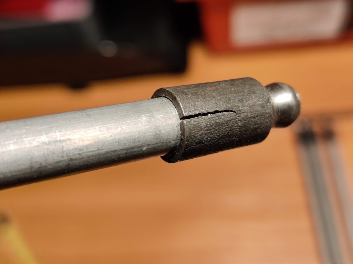

750 tankoja varastolla. Eri mittasia, tdn päätyosat prässäämättä loppuun saakka...
Näkyy mukana olevan neukkulaatuakin, vaikka nämä on tehty 2000 luvulla :mrgreen:
Re: Työntötangoista kyse
Enpä huomannutkaan, että tällaisia tankoja olisi tarjolla. Olisiko ihan realistinen ajatus, että näistä saisi lyhentämällä sopivat tangot?
kalkkuna kirjoitti: 03.02.2022 08:42 750 tankoja varastolla. Eri mittasia, tdn päätyosat prässäämättä loppuun saakka...

Joo kyllä noita voi lyhentää, mutta mikä on perimmäinen syy, että normi tönärit jäi lyhkäsiksi?

Vielä ton ryssitynkin voisi hopeajuotoksella korjata...
Alkuperäistä syytä tankojen yltämättömyydelle en oikein osaa sanoa.. Ne oli jo aika pohjassa alun alkaenkin ja nyt kansia on korjattu perusteellisesti (uudet venttiilit, keinujen asemoinnit, ym..) niin yksi keinu on sellainen missä säätö ei enää riitä. Oma arvaukseni on, että nostimen kärkeä on joskus koneistettu kulumisen takia ja siitä syystä vaatii enemmän säätövaraa.
